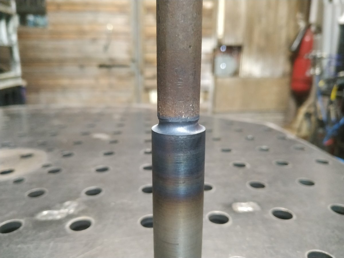

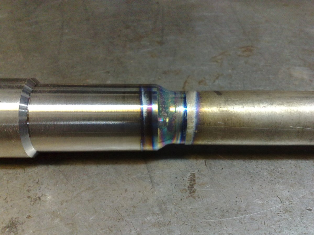

hvr63 Опубликовано 17 мая Поделиться Опубликовано 17 мая 3 4 Ссылка на комментарий Поделиться на другие сайты Поделиться
Фунтик Опубликовано 18 мая Поделиться Опубликовано 18 мая Красиво спору нет ., а вот заужение на стыке так задумано или это просто пробный шаг ? Ссылка на комментарий Поделиться на другие сайты Поделиться
Мастер Точмаш 23 Опубликовано 18 мая Мастер Поделиться Опубликовано 18 мая 41 минуту назад, Фунтик сказал: Красиво спору нет ., а вот заужение на стыке так задумано или это просто пробный шаг ? Это в каких случаях подрез задумывается? Как опытный образец при отладке режимов сварки имеет место быть,а как рабочий вариант-нет. Ссылка на комментарий Поделиться на другие сайты Поделиться
hvr63 Опубликовано 18 мая Поделиться Опубликовано 18 мая (изменено) 4 часа назад, Фунтик сказал: заужение на стыке так задумано или это просто пробный шаг ? Это не подрез, это проточка для убирания дефектов проката и окалины. Диаметр стержня сохранен, так-как нужен был именно этот размер (даже "как чисто" проточить припуска не хватило, другого диаметра прутка не было ). Конечно метал со стержня расходуется на сварку телом, но это в рамках задуманного конструктива - шов должен был сформировать галтель (чтобы не изготавливать/искать радиусный резец), постобработка не предусматривалась. Изменено 18 мая пользователем hvr63 1 Ссылка на комментарий Поделиться на другие сайты Поделиться

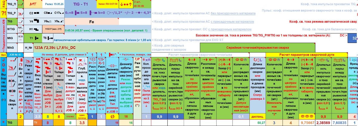

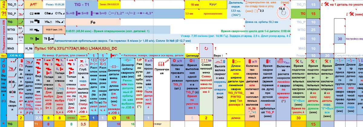

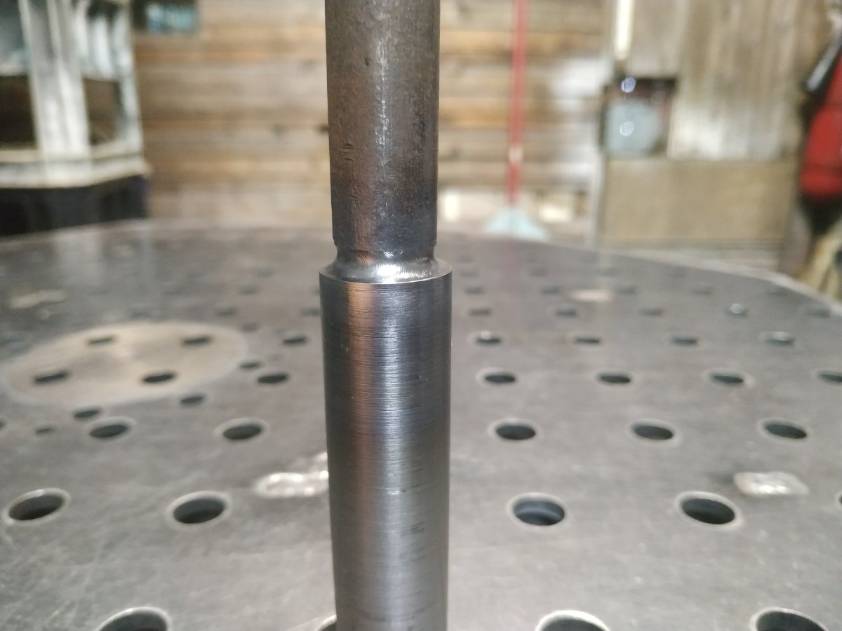

hvr63 Опубликовано 18 мая Поделиться Опубликовано 18 мая (изменено) 1 час назад, hvr63 сказал: Это не подрез, это проточка У меня отладка техпроцесса смещена в теоретическую область. Саму сварку приходиться производить без практической отладки. Вот как выглядит подобное соединение, но без проточки. В данном случае, расход материала на сварной шов "своим телом" идет полностью из втулки. Основная проблема с расходом материала из втулки - сохранить ее ровный край торца, так-как по ходу сварки деталь нагревается и шов увеличивает свою ширину. Я борюсь с этим программированием задержки старта вращения и нелинейного ускорения вращения после старта (кому любопытно - нелинейное ускорение по S-образной кривой). Титан, кстати. Изменено 18 мая пользователем hvr63 1 2 Ссылка на комментарий Поделиться на другие сайты Поделиться
Мастер Точмаш 23 Опубликовано 19 мая Мастер Поделиться Опубликовано 19 мая 8 часов назад, hvr63 сказал: Это не подрез, это проточка для убирания дефектов проката и окалины Надо давать пояснения к снимку,чтобы не было разночтений. Ссылка на комментарий Поделиться на другие сайты Поделиться

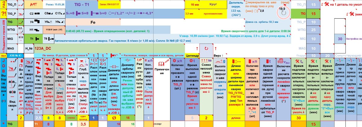

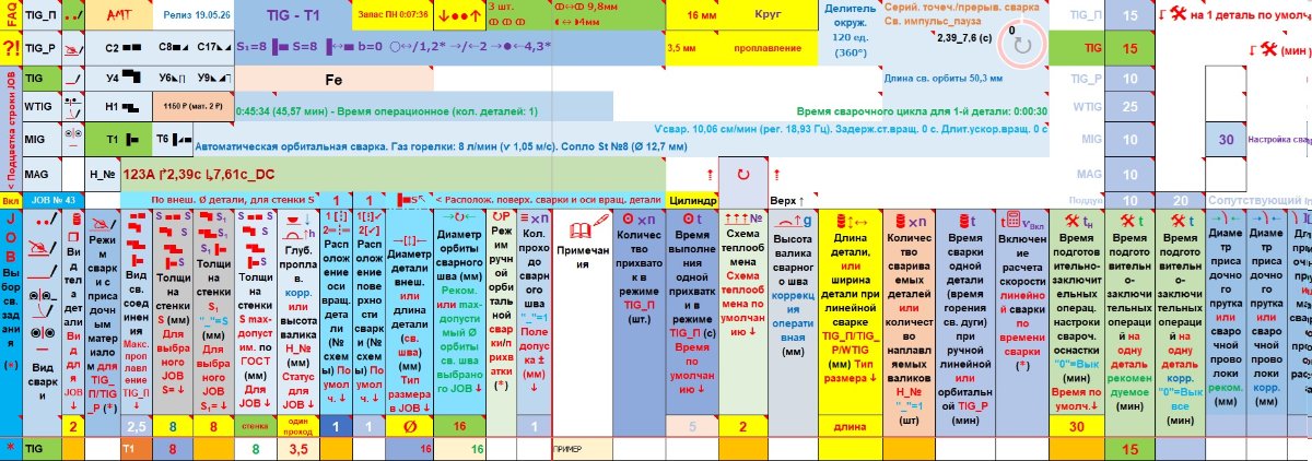

copich Опубликовано 19 мая Поделиться Опубликовано 19 мая 9 часов назад, hvr63 сказал: Я борюсь с этим программированием задержки старта вращения и нелинейного ускорения вращения после старта (кому любопытно - нелинейное ускорение по S-образной кривой). интересно. А почему не : 1. применение импульса 2. использование разного сварочного тока в зависимости от положения на окружности, т.е. сварка секторами как используется в орбитальной сварке. Разбитие окружности, обычно хватает на 4-6 секторов для получения идеального результата. Да и на мой взгляд, оперировать только одной переменной как ТОК, проще чем играться еще и со скоростью. Я понимаю, начало\конец, задержки и прочее, там нужно привязываться к ускорению и торможению механики, но в процессе, еще и привязка по скорости ... На мой взгляд, сложнее процесс подобрать. Чем ваш выбор был обусловлен? Ссылка на комментарий Поделиться на другие сайты Поделиться
hvr63 Опубликовано 19 мая Поделиться Опубликовано 19 мая (изменено) 2 часа назад, copich сказал: А почему не : 1. применение импульса 2. использование разного сварочного тока в зависимости от положения на окружности, т.е. сварка секторами как используется в орбитальной сварке. Разбитие окружности, обычно хватает на 4-6 секторов для получения идеального результата. Да и на мой взгляд, оперировать только одной переменной как ТОК, проще чем играться еще и со скоростью. Я понимаю, начало\конец, задержки и прочее, там нужно привязываться к ускорению и торможению механики, но в процессе, еще и привязка по скорости ... На мой взгляд, сложнее процесс подобрать. Чем ваш выбор был обусловлен? 1. Импульс. 2 часа назад, copich сказал: Да и на мой взгляд, оперировать только одной переменной как ТОК, проще чем играться еще и с током импульса, током паузы, коэффициентом заполнения, частотой импульса. Лично меня такое количество переменных по сварочному току, плюс невнятная термодинамика в теле детали, нелинейные кристаллизационные процессы и фазовые превращения в сварном шве и в зоне термовлияния, приводит в тихий ужас. Как это все описать математикой (не забываем - это автоматическая сварка). Я конечно все это посчитал, но с каждой новой переменной расчет усложняется по экспоненте, накапливается "ошибка допущения" и "степень эмпиричности". Конечно, при наличие серьезной экспериментальной базы (ящик деталей-свидетелей и вагон времени) можно добиться превосходных результатов, но для этого должна быть партия деталей на которую распределяться все затраты на исследования, но никак не одна единственная деталь. Вот как выглядят настройки линейной (на которой данная деталь сварена) и импульсной сварки. 2. Секторная сварка (в моей интерпретации - прерывистая сварка). На мой взгляд оправдана только на относительно больших диаметрах. Для полноценной реализации потребуется программный комплекс на базе шагового двигателя в приводе вращателя, который будет управлять включением-выключением сварочной дуги и делить окружность на сектора. Мой вращатель построен на асинхронном двигателе под управление частотника. Весь расчет секторов строится на параметрах сварочного аппарата в режиме прерывистой сварки (длительности импульса прерывистой сварки) и скорости вращения, при котором автоматизация завершения сварки сильно усложняется (у меня приходится стеречь последний сектор и выключат вручную). Ограничения такой схемы в максимальной длительности импульса и паузы в настройках сварочного аппарата (у меня 9,9 секунд). Вот как это выглядит на практике. Можно задавать как количество секторов, так и длину отрезков и промежутков. 3. Управление током, или скоростью? Конечно на сварочном аппарате есть ток старта, его подъем, спад и заварка кратера. Но вопрос - как всем этим автоматически управлять относительно дистанции сварки? Ещё, эти параметры имеют линейную зависимость управления с резкими переходами этапов. Так что, я использую опорный параметр - скорость вращения. У меня частотник имеет более гибкую систему программирования. Используются только стартовые параметры частотника (имеет как линейную характеристику, так и нелинейную S-образную), тормозные не используются. Завершением сварочного процесса управляет сварочный аппарат. Изменено 19 мая пользователем hvr63 2 Ссылка на комментарий Поделиться на другие сайты Поделиться
