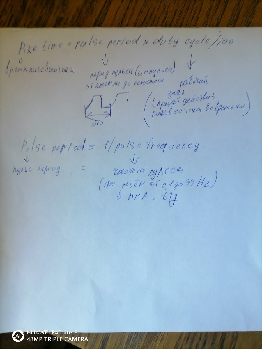

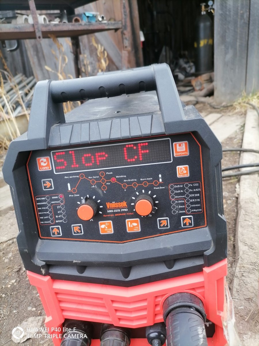

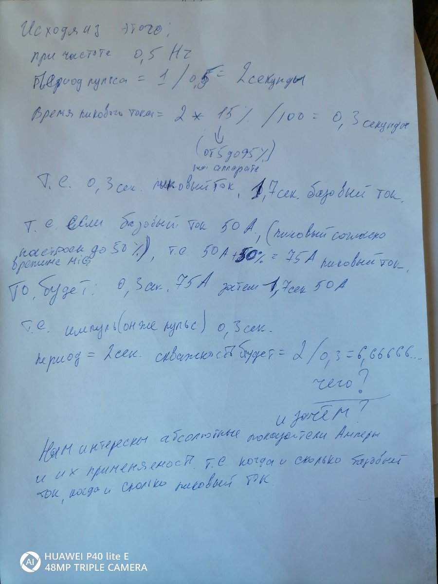

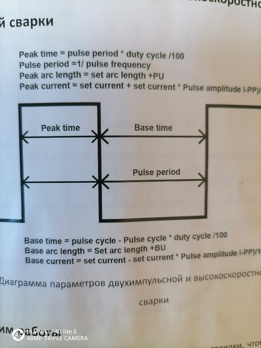

  6. Так именно и интересует способность аппаратов сделать наброс тока в период пика импульса. Если аппарат заявлен на мин 32А, то вероятно, он не сможет его понизить до 16А, так и максимум заявлен 225А, то он его не сможет поднять до 337А. При работе в режиме 2 пульс. Или как?

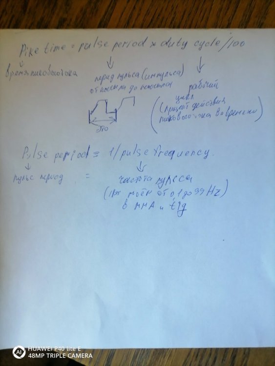

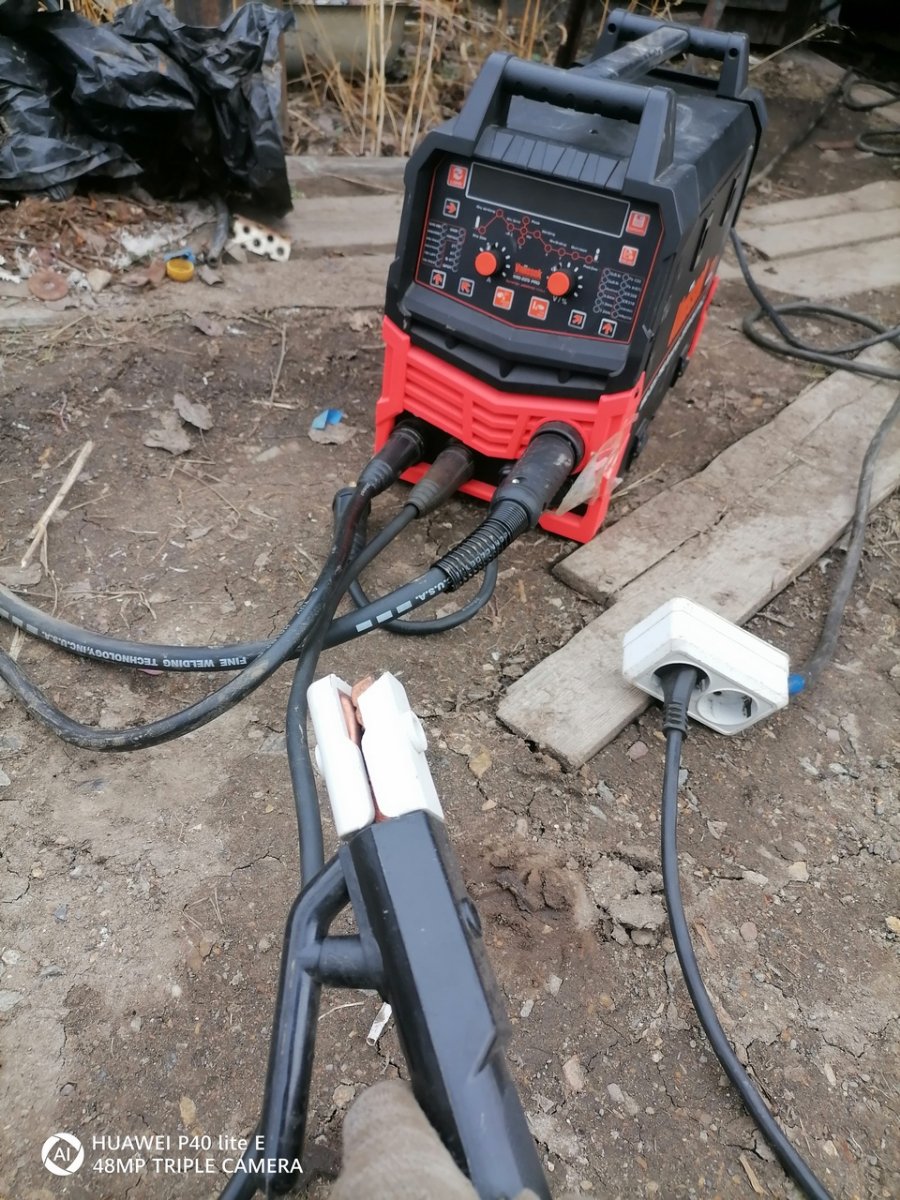

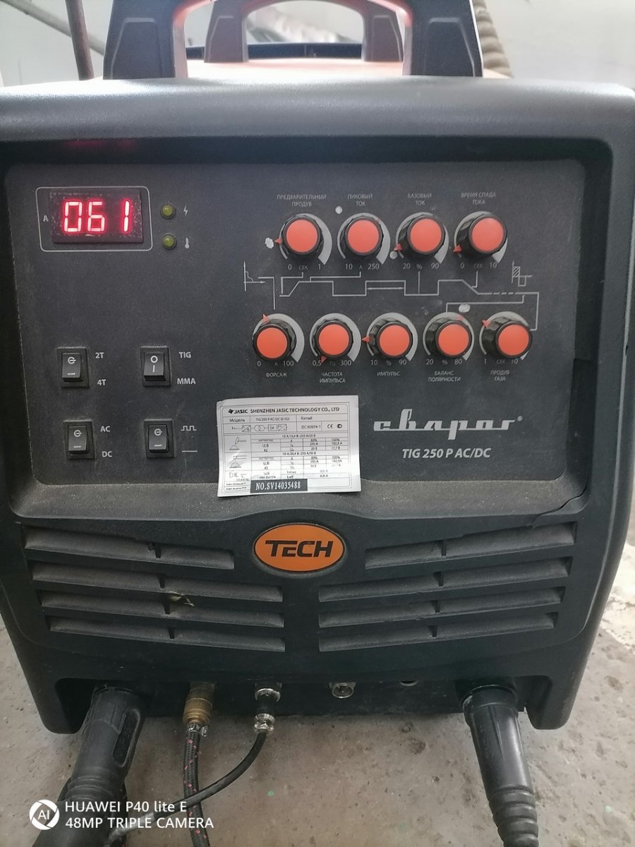

  8. В свете открывшихся новых обстоятельств по делу. в свете выбора аппарата с д/пульсом. Есть вопрос. Аппарат имеет настройки тока 32-225А в режиме миг пульс, это, согласно инструкции установленный. Настройка импульса, в пределах от 5 до 50% от установленного тока, с частотой 0,5-5Гц, продолжительностью пикового тока от до 80% по времени всего периода пульса. Идёт по алгоритму: выбранная амплитуда пульса в процентах от установленного тока увеличивается с заданной частотой и продолжительностью, затем типа пауза,т.е. базовый ток эта же амплитуда тока, только в минус от установленного тока. Пример(уже описывал, но ещё раз). : установленный ток 100А, ток импульса 40%, частота 1ГЦ, продолжительность пикового тока(она же duty) 40%. Циклограмма будет иметь вид= зажгли дугу, как-то стартануло, и пошло поехало,пик= 0.4сек - 140А, пауза=0.6сек- 60А. И, так будет, пока не отпустим кнопку горелки в двухтактном режиме. Аппрат из ценовой категории 30р. китаец. Внимание вопрос: если установим установленный ток в минимум 32А, амплитуда импульса 50%, то согласно алгоритму в него заложенному, даблпульс должен выдать циклограмму 48А пиковый, далее 16А пауза. Но если установлен 32А минимум, сможет ли аппарат опустить ток до 16А? Тоже касается и верхнего предела т.е. установленный ток 225А, амплитуда импульса 50%, то циклограмма в даблпульсе= 337,5А пик, 112,5Апауза. Сможет ли аппарат поднять ток до 337,5А? Вот здесь берут сомнения, в способностях этого железа. Возможно кто-то работал на таких китайцах или с ними(в смысле ремонт) и знает, на что они способны. Так то получаются существенные ограничения, о которых вновь самопринятые адепты не в курсах.

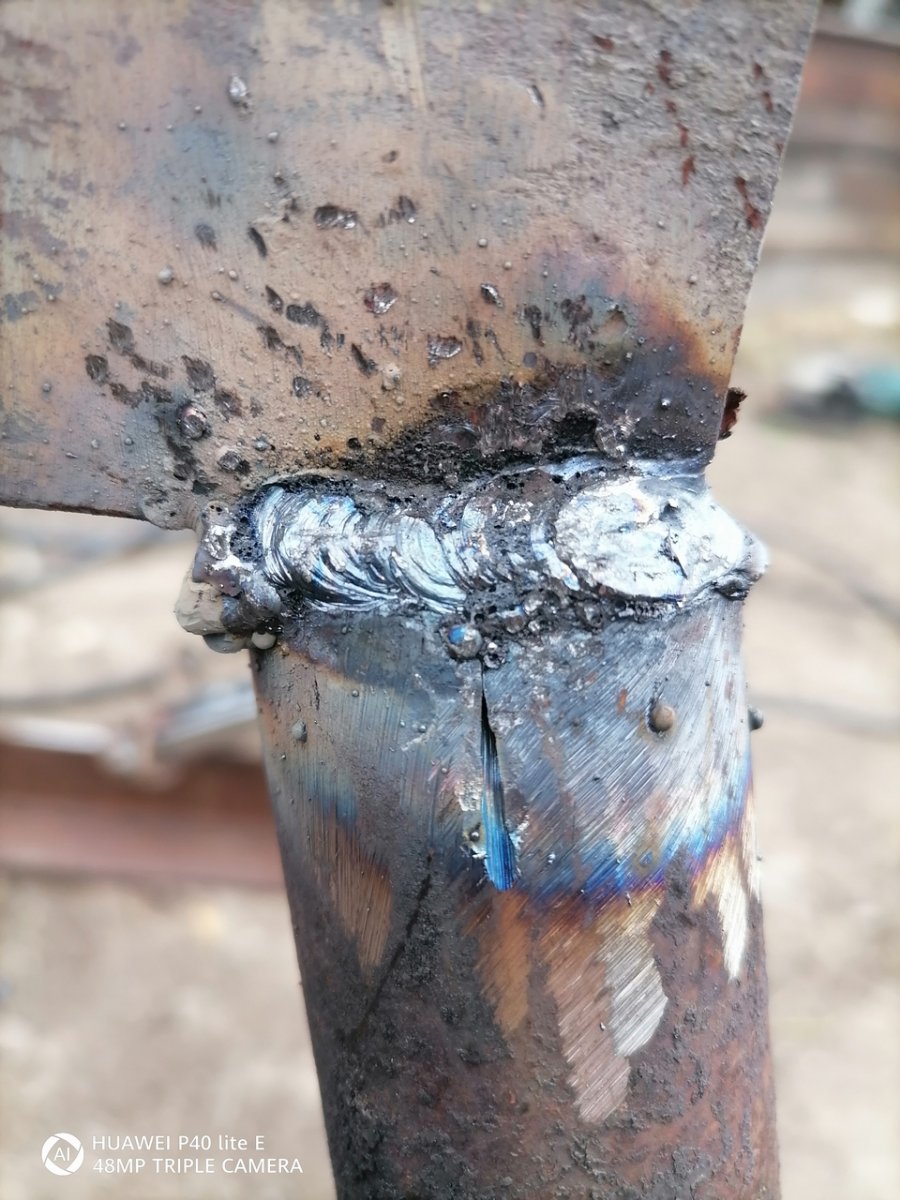

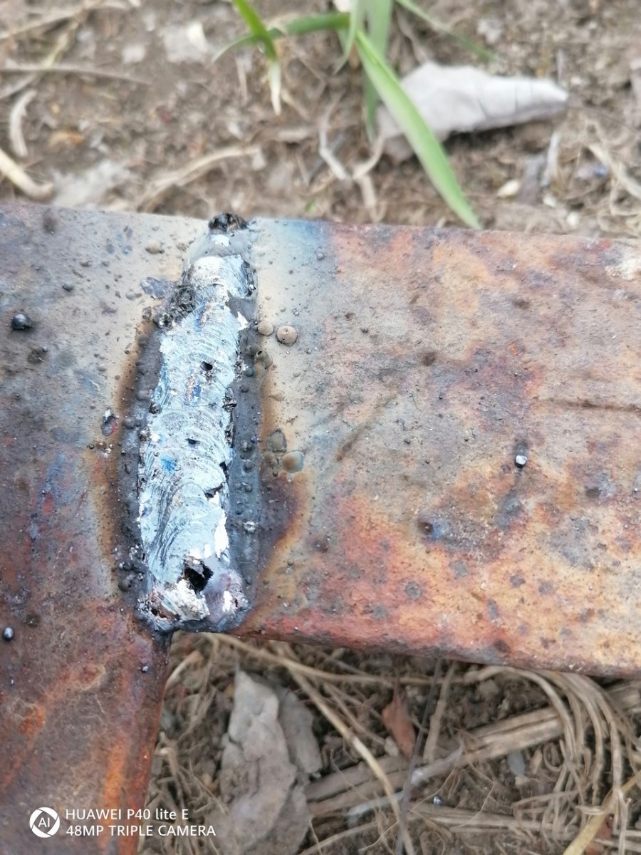

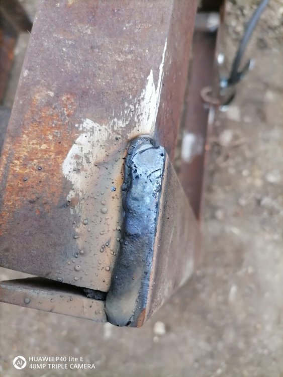

  9. Никого я не колыхал, всего лишь поделился своими впечатлениями, опытом нажитым, сказал же "спецам будет не интересно", и так в курсе, скучно им это. Я начинающий, можно сказать с нуля, образования и знаний нема, жертва рекламы. Возможно, пусть и небольшой, но всё же опыт, кому-то будет в помощь. Хотел сказать, что в рекламах не кажут всей правды, за красивыми роликами и швами, могут быть за кадром дни, недели упёртых неудачных попыток, которые блохеры не кажуть. Далее, аппараты за немного денег, не брендовые, не оправдывают надежд, их характеристики завышены, преувеличины, что не редкость. Имеющийся одинарный пульс, из коробки, и погнал метры красивейших, качественнейших швов, луче чем тигом, леххко...!!!Ага, счаззз, Фиг вам. Заявленный двойной пульс, в моём аппарате и схожих по настройкам, цене и фукциям, это интеллигентно говоря преувеличение, это тот же одинарный пульс, т.к. установленный ток в циклограмме не учавствует, а применяется лишь только при настройке(я так думаю,это видно из инструкции, и при сварке, и буду думать, как бы меня не били). Спецы за всё енто в курсе, потому и написал, что им это не интересно, а по итогу, снова бока болят и рёбра синие, пойду отлёживаться.
  10. Так получается всё таки неплохо, иметь возможность настраивать частоту, да и амплитуду пикового тока тоже. Но, увы, в аппаратах за немного денег, увы и увы. Потому как: Можно, но цена на аппараты с такой возможностью Вас совсем не порадуют)))
  11. А такое возможно на однофазных аппаратах за 30р.? Я думал, что такой аппарат в пике не выдаст более своего максимума, в моём случае заявлено 220А.
  12. Не об этих речь, но о других, с востока да за недорого. Одно слово супер уже смахивает на рекламу, ничего там сверхъестественного нету. Пульс, импульс это кратко временное воздействие, как удар тенисной ракетки по мячу. А вот как он реализован, это уже кто, на что способен. А я разве не тоже самое сказал? Что шмульсы дома пока не пригодились, что 2 пульс это база и два одинаковых или разных импульса, что представлено на циклограмме, два пиковых и базовый токи, вот это и есть два, а не то как в моём и многиях сходных агрегатах представлено. Сам, на истину не претендую. Да какие обиды. Я не настолько молод, чтоб обижаться на людей делящихся знаниями, причём беееззззплатно! Я уже прекрасно осознаю, что знания порой представляют бОльшую ценность, чем мат. ценность.
  13. Если верить книгам, то дежурный ток, на него параллельно, два импульса разной частоты, надо ещё два параллельных генератора импульса, а это уже высокие материи и не к этим аппаратам. С этим вопросов нет, это понятно, здесь просто рекламации с моей стороны, что частота и амплитуда не управляемая, а имеющася, фу кака. Хотел сказать, что китайские недорогие импульсы такие же усечённые как и их китайские амперы, шикарно выглядящие только в рекламе. Вот это посвящается вновь принятым адептам, при поисках дабл пульсов.
  14. Один импульс капля слетела в ванну, это пульс, он же импульс. Но может, можно, возможно, каплю отделить и за два импульса, это будет двойной импульс, можно наверное и за три импульса, будет триада, триумверат, кто во что горазд. Здесь же, нам выдают за двойной импульс, обычную циклогрмму с двумя токами, пик и база, поскольку установленный ток в циклограмме не участвует. Нам дают mig 2 pulse, где регулировки оч ограничены. И mig pulse где мы настраиваем, получается только базовый ток, о чём в рекламах естественно ни слова. Плохо умею излагать свои мысли, чтоб было понятно чего хотел, ну уж как есть.
  15. Понимаю это по другому, гашения дуги, принудительного ли, ещё какого-либо Не наблюдается. В инструкции чёткая циклограмма, два тока. Вопрос, где 2 пульс, моё мнение, это ввод в заблуждение, если интелллигентно.
