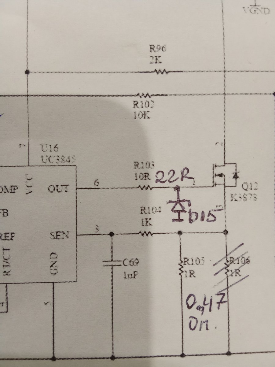

Немного не по теме, но. Получил подтверждение о ненадежности современных конденсаторов. После ремонта сварочника под новый год перестал потихоньку включаться смарт телевизор. Положил его на операционный стол под осциллограф. Виновата опять емкость на фильтрации напряжения питания шимки с добавочной обмотки трансформатора. Поменял, заработало. Заодно две фильтрующие на вторичной цепи сильно ( до трещин на донышках) вспухшие заменил для профилактики. А телевизор отработал то всего около пяти лет! Сегодня сдох блок питания ( отработавший лет 15 ) контроллера внешнего диска. Распилил скленный корпус. Все емкости в идеальном состоянии. Вышибло диод Шоттки на выходе. 15 лет, Карл! Практически все время в сети был.
