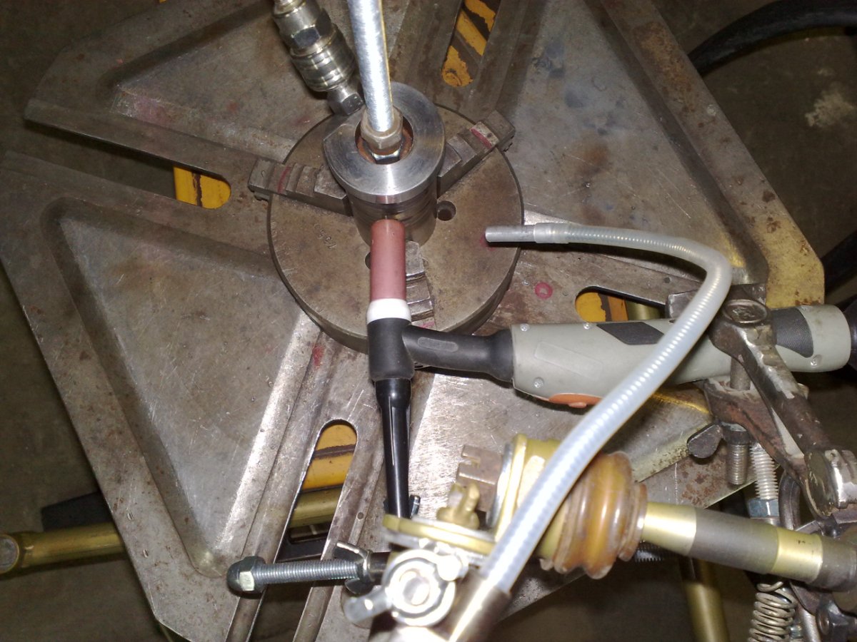

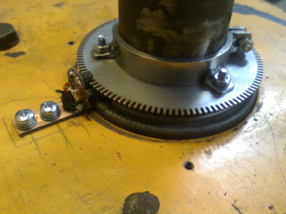

25 минут назад, Luckystorm сказал:
Красиво, сварено на вращателе своим телом?
Да, с установкой сварочных параметров ИИ.
