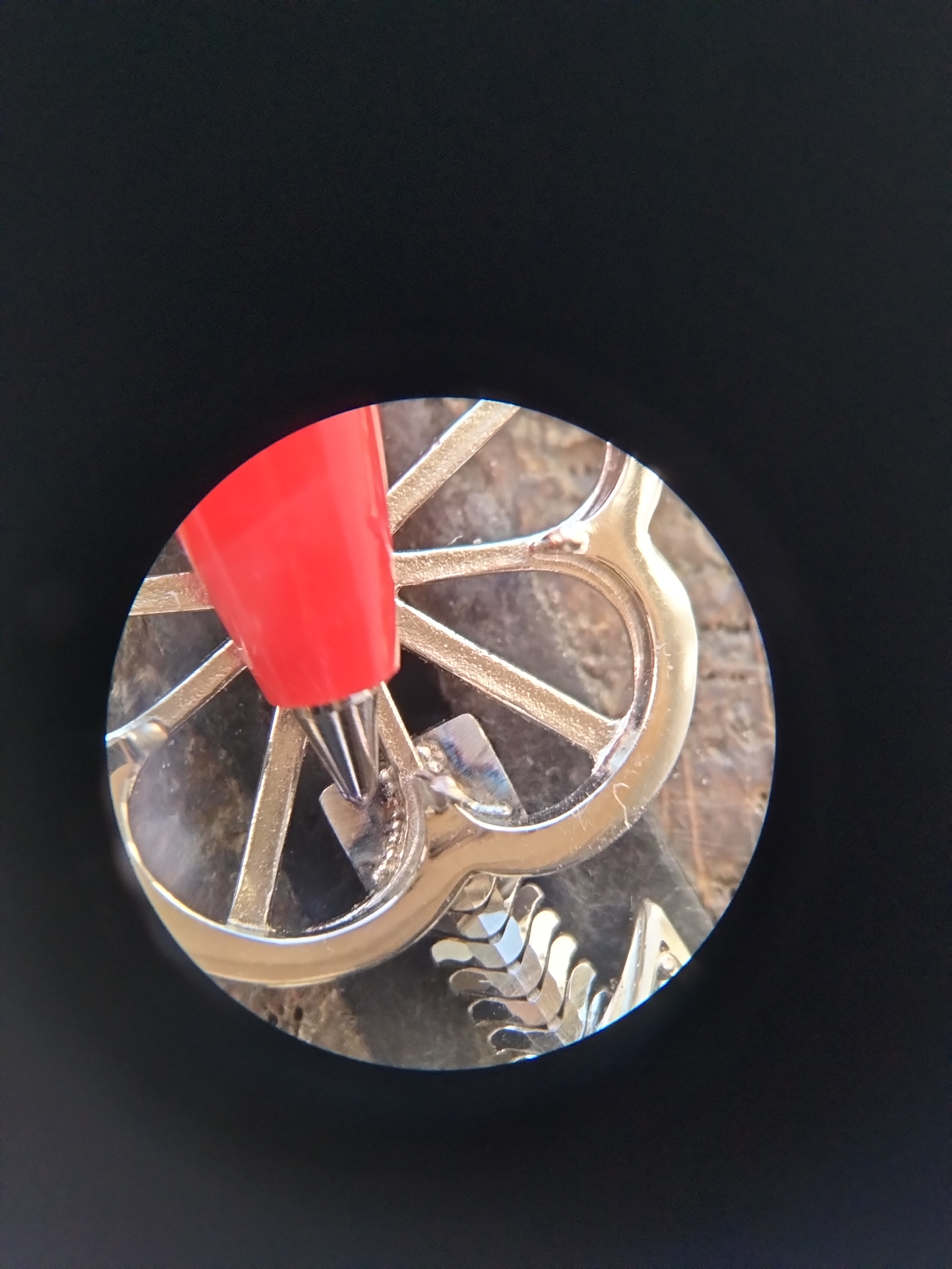

 Что касается полировки электрода- я варю одиночными импульсами с сильной перегрузкой по току и с жесткими, специфическими условиями поджига дуги. Полировка значительно продлевает устойчивость электрода против разрушения и стабильность поджига. В моем случае поджиг происходит для каждой сварной точки.

 Нет здесь никаких заворачивающихся кромок. Работа идет по карбид-вольфраму и очень твердым сплавам. И у вольфрамового электрода нет никаких заусенцев, при чем тут ножи, вилки и ножницы? Я выполняю швы шириной меньше шарика из шариковой ручки, о чем Вы говорите, какие заусенцы)))
По поводу 4000 грит- не знаю, скорее всего особой разницы уже не будет. Я между электродами без следов рисок и с некоторыми следами от предыдущего абразива особой разницы не заметил. Для меня важно, чтоб при 6-10х не было искажений геометрии- особенно бочкообразности конуса. Заточенная часть имела зеркальный блеск без пятен, пропусков и глубоких рисок. И конечно же- при этом увеличении электрод должен быть острым.
