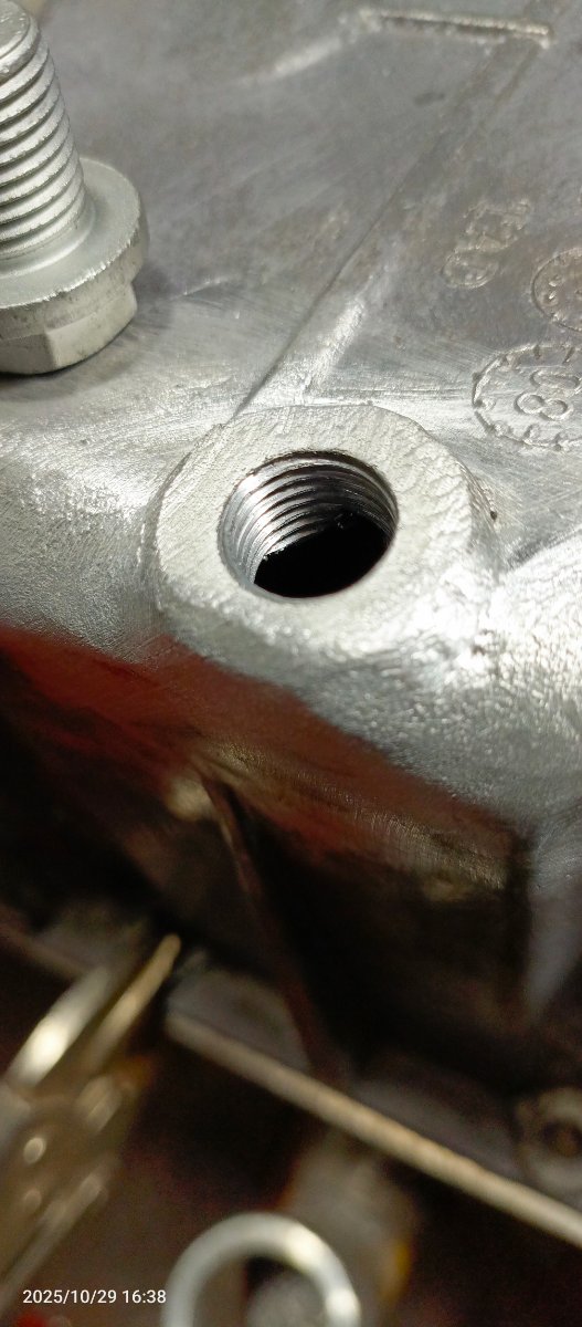

Коробка Солярис. Износ направляющей выжимного подшипника.Чтобы согнать машину с подъемника,пришлось на выработку наложить медную накладку и припаять кастолином 192. Дичь еще та,но выбора нет-поработает или сразу накроется...это всем понятно.Когда с этим сталкиваешься,следует временное возможное решение,а потом приходит понимание,как это надо делать. Можно наплавить слой,но сложно-мешает корпус подшипника,но лучше выточить втулку направляющую /центрирующую на шлицевую часть вала с занижением на 2мм на сторону от номинала по внешнему диаметру.Из ст45 изготовить кольцевую фрезу/корончатое сверло с внутренним диаметром втулки(с соответствующими допусками.Нарезать зубья,закалить режущую часть,нагрев горелкой в воду.Прогнать диаметр-материал мягкий,делается это без каких-либо проблем.Выточить втулку из стали и посадить ее на место,можно нагревом,можно с соответстующими допусками.Поверхность втулки обработать. Внутреннее кольцо выжимного -пластик. В случае чего можно развернуть соответстующей разверткой... и будет она жить долго и счастливо,а не искать по разборкам и магазинам корпус корпус коробки .

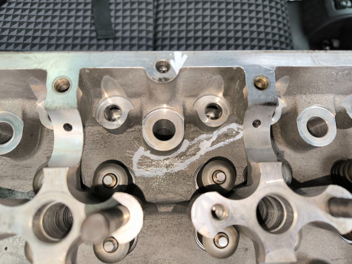

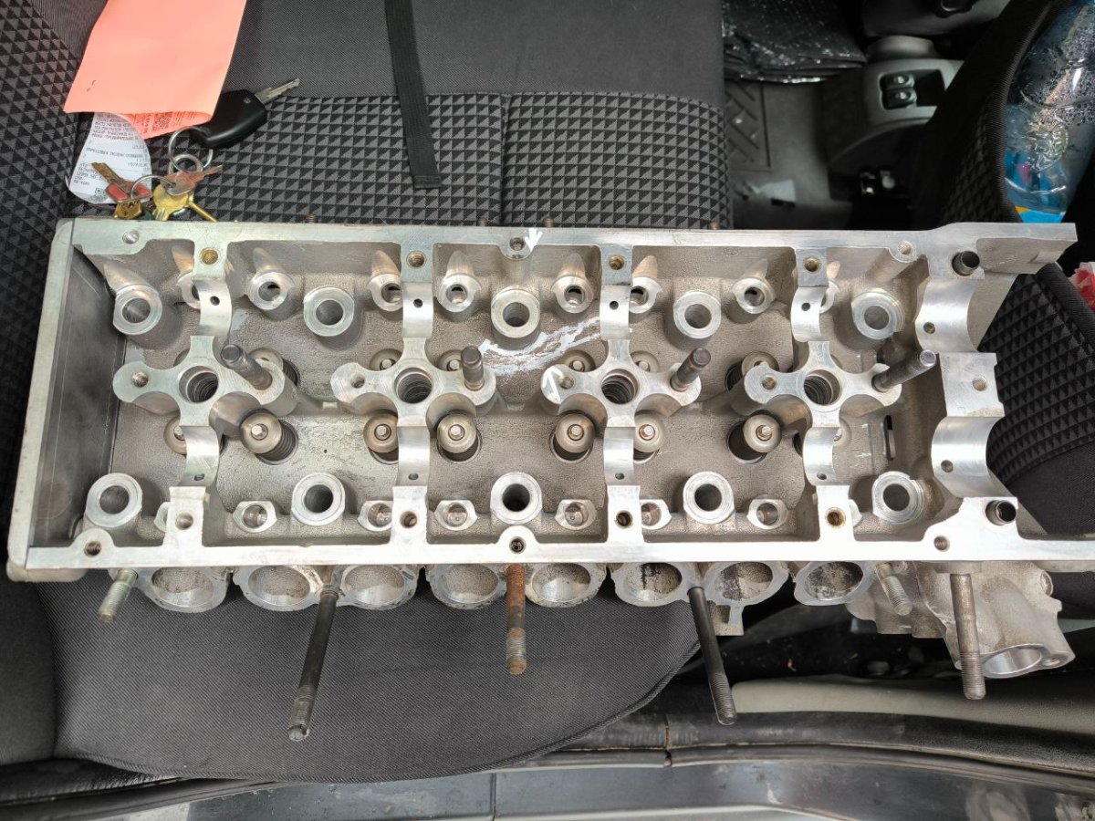

Тут в одной уазовской группе, весьма скептически отзываются о ремонте треснувших ГБЦ. Дескать бестолку это, всё равно скоро лопнет.
Собственно вопрос, а есть у кого-то обратная связь от владельцев ДВС с варенными головами?
Если речь идет о чугунных ГБЦ,то,если обеспечена механическая прочность и герметичность,то можно считать,что тех.задание по сварке выполнено. Ну,а так,что касается дальнейшей эксплуатации сложных отливок,то за сваркой должен последовать  отжиг.Даже при сварке никелевыми сплавами,дающими пластичный шов,проковка  которого можно снять какую-то часть возникающих напряжений,нужен отжиг.
Нет, там речь шла про алюминиевые. От дизельного ЗМЗ-51432.
Например вот такую трещину реально заварить?
Сплав там АК8М3.
На мой взгляд, если сплав не ковкий, термоупрочняемый- то равнопрочности достичь не удастся- из таких сплавов просто не делают прутки (как из АК9Ч). Если варить термупрочняемый сплав, то заново старение проводить надо, а это коробления... Я думаю, стоит браться только если есть запасной блок...

1 час назад, Jakodzun сказал:
Сплав там АК8М3.
Это вторичный алюминий. Я не буду приводить характеристики этого сплав,но он довольно хрупкий.Холодные трещины образуются с характерным громким щелчком,примерно также как у чугуна.Трещина внутри жесткого контура. Ее надо разделать на всю глубину.Ширина разделки будет в среднем 8мм,о глубине не скажу.Теперь представьте,что сварка производится без подогрев,я уверен,что достаточное число сварщиков так и поступит.Заполнили разделку трещины по всему объему,допустим, в два прохода.Последовал локальный нагрев,а потом произойдет усадка металла шва.Сейчас трудно сказать,когда возникшие напряжения сделают свое дело,т.е. сразу по мере охлаждения или погодя,но это будет.Тоже самое произойдет,если подогрев будет недостаточен. При объемном  подогреве градусов до 200-250Сс выдержкой в печи,сваркой,и последующем медленным охлаждением в минеральной вате,ГБЦ будет жить. А еще лучше после сварки погреть бы ее в печке при температуре 300-320С пару часов и охладить вместе с печью или в минеральной вате.Это касается не только головок,но и блоков тоже.
Вообще-то,при ремонтных работах  головок надо различать три составляющих,допустим,наплавку -это чаще всего -основная проблема поры,сварку межклапанных трещин и т.д.- спрошность,отсутствие включений   и трещин в жестком контуре -возникающие напряжения,как в этом примере.
