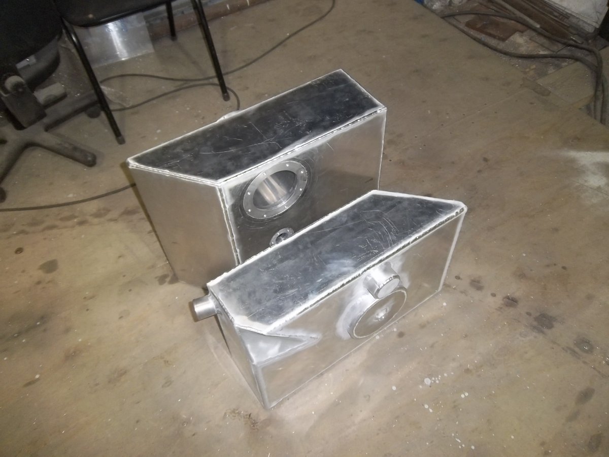

Понадобился бак с алюминия, покупать не интересно, да и стоят они, они этих денег не стоят. Да интереснее самому. Бак на 70л. металл 3мм. Начало Старался чтобы с обратной жопы не было на соединении С2, местами даже получалось. Дно соединение У4 n=0 b=0-1 правильно не получилось, а потому с внутренней стороны и дно и стенки после прошёл горелкой без присадки, чернота лезла, но не сильно. Больше за лето ничего из алюминия не делал, а желание имеется . Этот не доделан, планируется швы счистить в ноль, сделать ручки и крышку. Газ кончился, лето тоже кончается8 баллов
