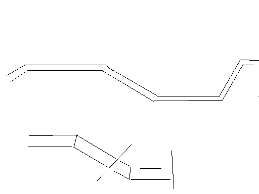

NIK63 Опубликовано 21 августа, 2016 Поделиться Опубликовано 21 августа, 2016 Парни такой вопрос по сварке трубы на теплотрассе трасса без латковая труба сталь в ППУ можно ли сваривать трубу под угол 45 -30 градусов в один шов без отвода допустимо такое или нетБезымянный.bmp Ссылка на комментарий Поделиться на другие сайты Поделиться
Георгий 11 Опубликовано 21 августа, 2016 Поделиться Опубликовано 21 августа, 2016 @NIK63,нет. Ссылка на комментарий Поделиться на другие сайты Поделиться
Welder S Опубликовано 22 августа, 2016 Поделиться Опубликовано 22 августа, 2016 Надо хотя бы секторные отводы! Ссылка на комментарий Поделиться на другие сайты Поделиться
