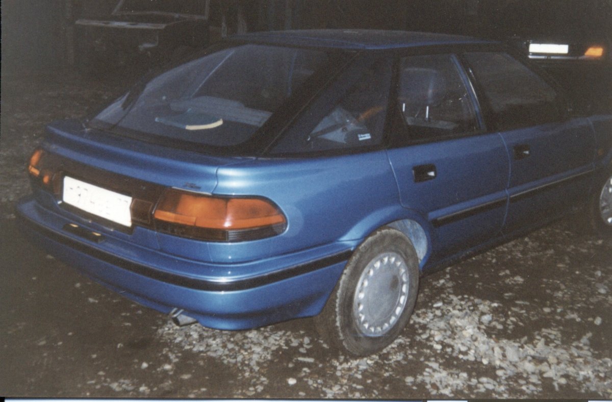

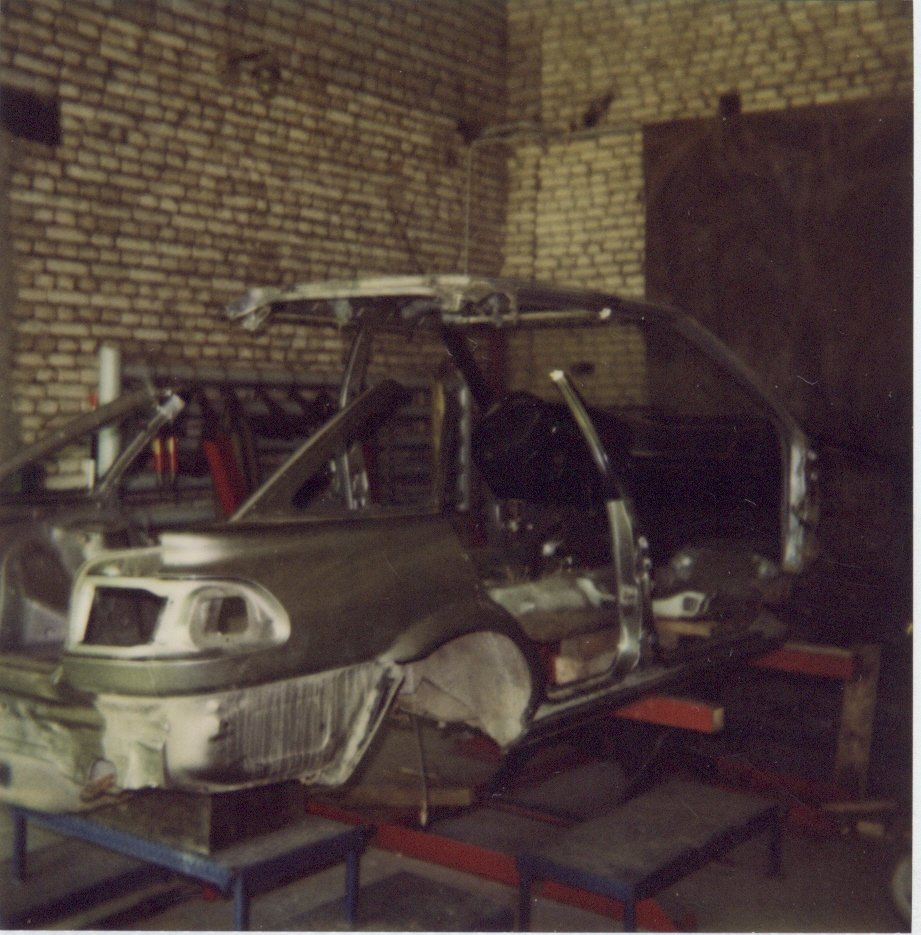

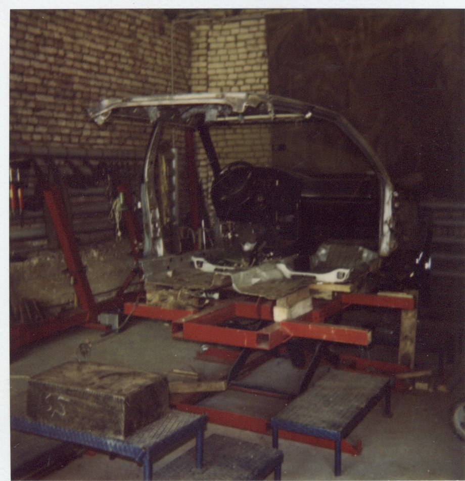

PIV Опубликовано 1 ноября, 2025 Поделиться Опубликовано 1 ноября, 2025 30 минут назад, hvr63 сказал: В кузовном ремонте не существует стыковых соединений. Да ладно! Вы серьёзно? 1 2 Ссылка на комментарий Поделиться на другие сайты Поделиться
hvr63 Опубликовано 1 ноября, 2025 Поделиться Опубликовано 1 ноября, 2025 (изменено) 13 минут назад, PIV сказал: На таком соединение делается внутренняя накладка, которая приваривается электрозаклепкам к обеим половинкам и такое соединение зовется нахлесточным. Сам стык оформляется по типу, описанному выше. Как вариант, соединительная кромка формируется фланцевателем, но мое мнение - так более муторно. Если что, я знаю о чем говорю. Изменено 1 ноября, 2025 пользователем hvr63 Ссылка на комментарий Поделиться на другие сайты Поделиться
