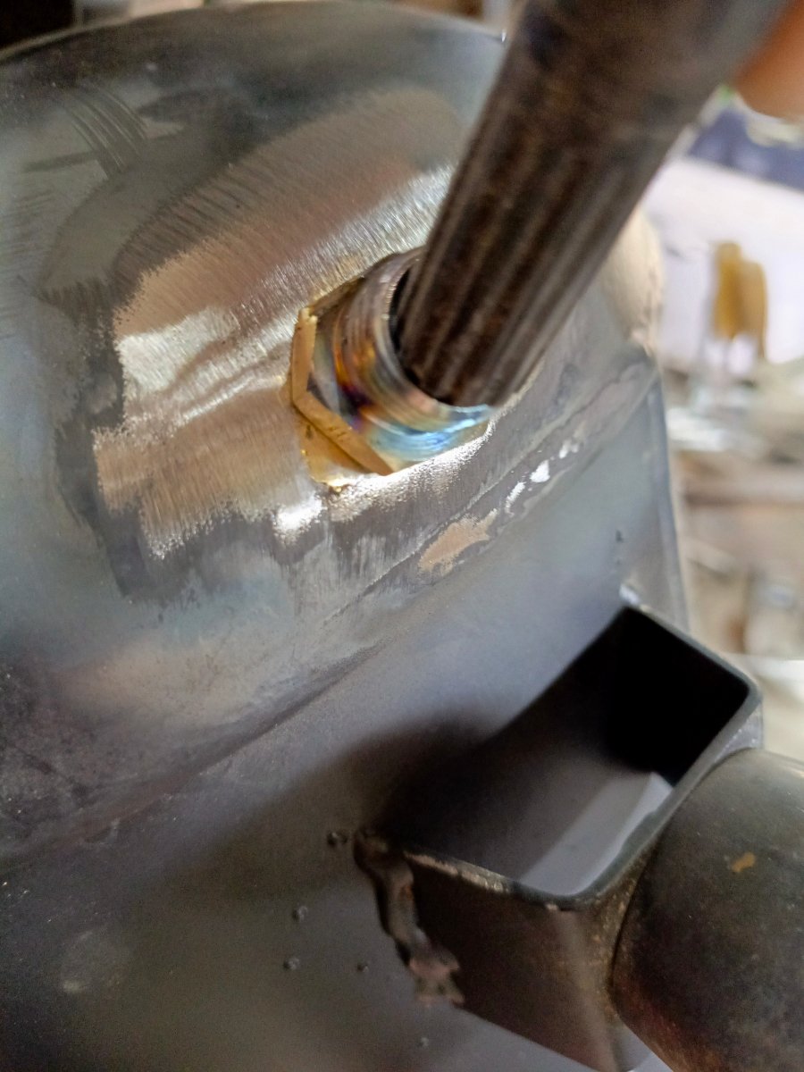

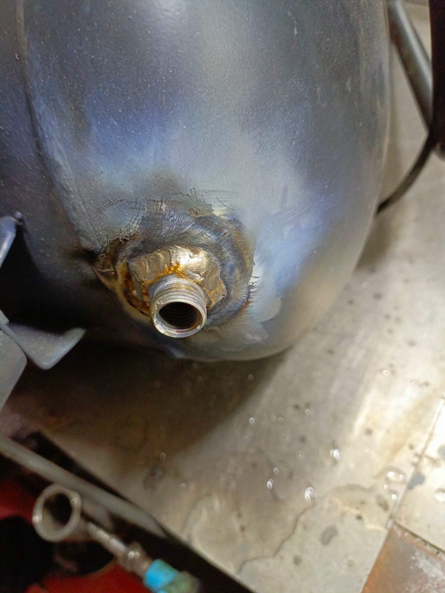

9 часов назад, vistek сказал:
но имею подозрения, что не исправим
Денежки исправят, как выложишь их из своего кармана! :yahoo:
Главное - чтобы без происшествий.
10 часов назад, vistek сказал:
Однако провода на присадочные прутки заменили :) так что еще одно усилие над собой, перед этим купив бор-фрезы.
13 часов назад, Точмаш 23 сказал:
Латунный переходник к стальному баку -это просто.
Маэстро, на Валеру ругаетесь - мол, пояснения надо, а сам?
ТИГ? Своим телом?

В 13.05.2026 в 16:40, Dmitry1962 сказал:
Старался, но всё равно, внутри, но заметил, только на фото. На зрение и освещение отмазаться чтоль?:rolleyes: Перестал делать увеличение при съемке, а то снова по башке надают. B)
С уважением.
Изменено пользователем vistek

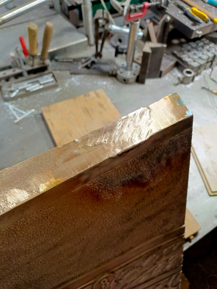

https://websvarka.ru/talk/uploads/monthly_10_2021/post-14015-0-03621500-1635621816.jpg
Начинающему аргонщику.Так кристаллы -это гальваника-рост на катоде/хрома/,но при сварке происходит то же самое,только кристаллы растут в сторону теплоотвода,а межкристаллическое пространство -это эвтектика с меньшей температурой кристаллизации ,что ведет к образованию горячих трещин.
