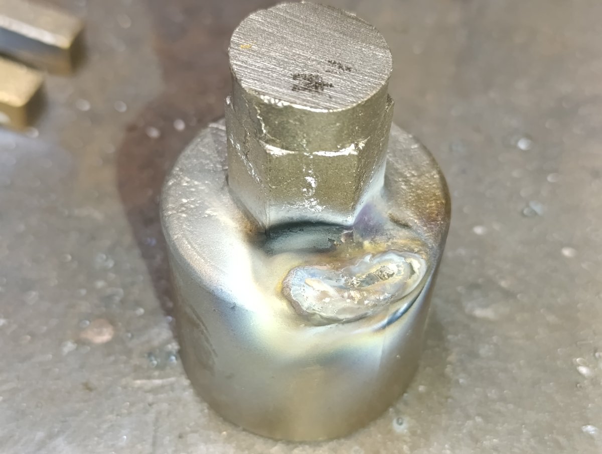

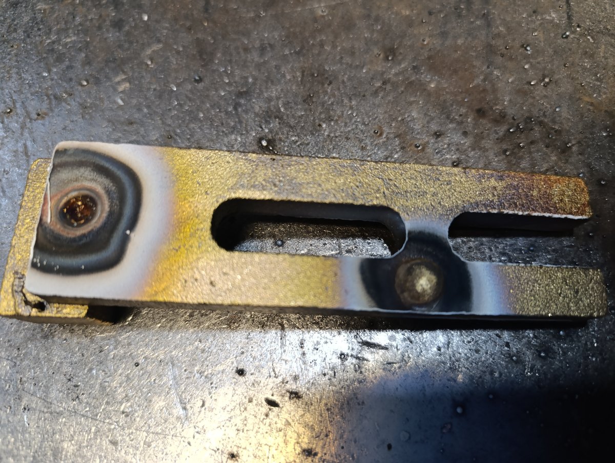

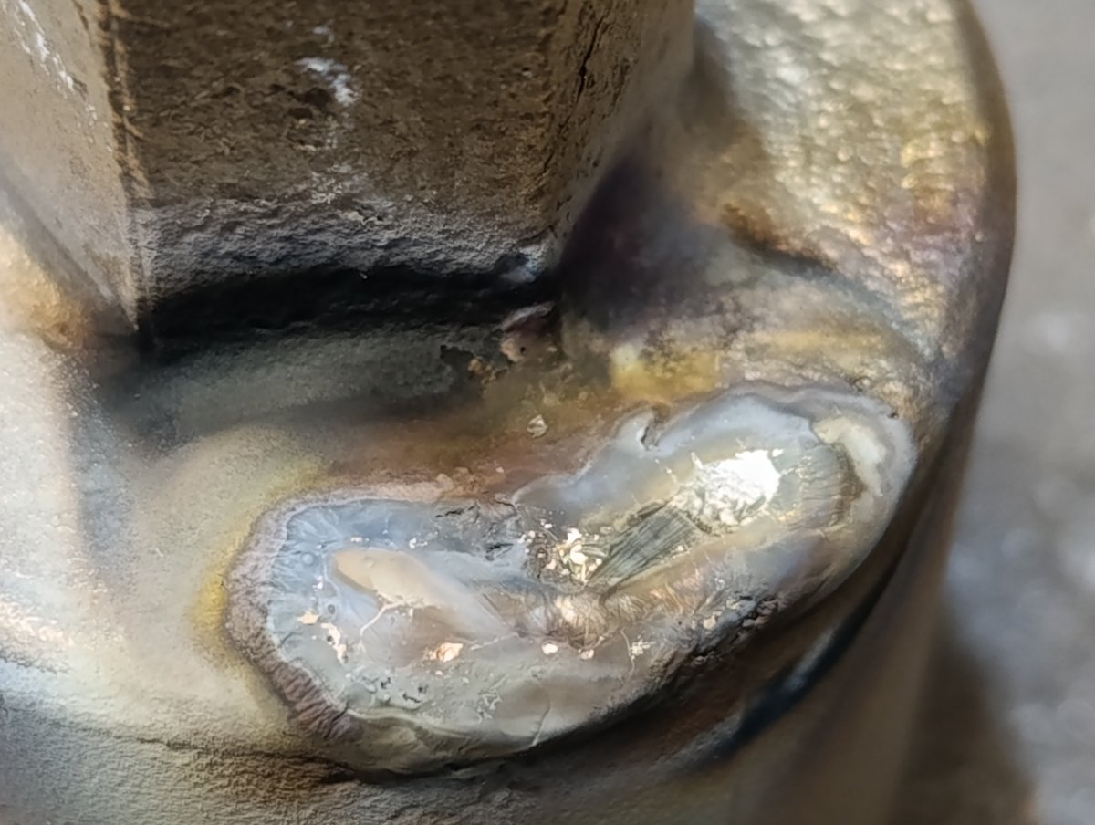

Luckystorm Опубликовано 28 сентября Поделиться Опубликовано 28 сентября Красной линией обвел места где очевидно выгорание цинка в виде белого налета. Сейчас попрошу в ОТК несколько бракованных отливок покажу что имел ввиду фотками Ссылка на комментарий Поделиться на другие сайты Поделиться
Luckystorm Опубликовано 28 сентября Поделиться Опубликовано 28 сентября (изменено) На последней фотке слева просто погрел латунь дугой, справа капнул присадку cuzn40 На других фото бронза браж, просто погрел дугой, видно что не ванна сварочная была, а просто бяка какая-то. Сейчас смотрю со стороны и как будто бы можно даже спутать по неопытности, ну у латуни этот белый налет более очевидный, более белый (ярче выражен) и его самого в целом больше. Как переплавленная браж на переменке выглядит не могу показать сейчас, тиг ас/дс заводской сломался (аппарат только с dc сейчас есть) Изменено 28 сентября пользователем Luckystorm Ссылка на комментарий Поделиться на другие сайты Поделиться
