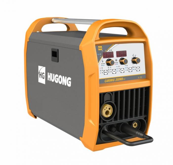

Mihail58 Posted March 26, 2021 Share Posted March 26, 2021 Добрый день, а кто что может рассказать про полуавтоматы от HUGONG? положил глаз на HUGONG CARIMIG 200 WD. я так понял что это самостоятельный крупный брэнд производитель сварочного оборудования, но информации мало как-то по нему.А в каком магазине Вы его видели, и что с гарантией? Если на Alliexpress, то там имеется вероятность купить П/А достаточно низкого качества, объясню почему. Если Вы знаете определённую проверенную модель П/А и покупаете её на Али - это одно, а если неизвестный "бренд", то можно попасть на "дрова". Ретейлеры из России покупают у китайцев более-менее качественный товар, чтобы не "встрять" с ним и всё распродать, а в дальнейшем иметь долговременный бизнес в продажах. Если Вы выбираете самостоятельно, то нет уверенности, что не нарвётесь на "подвальную" сборку. Я бы на Вашем месте не покупал "кота в мешке". Лучше купить проверенную модель, а не экзотику. Китай Китаю рознь, хотя каждый решение принимает самостоятельно ИМХО. Link to comment Share on other sites More sharing options...
aleksein Posted March 26, 2021 Share Posted March 26, 2021 Тут немножко надо прояснить.... Аппараты которые идут в Евросоюз поставляются в соответствии с требованиями к качеству продукции и ответственности за ввоз некачественных товаров. В России эти требования отсутствуют.Что и получаем. Еверласт в россии дерьмо, в европе нормальный аппарат. Примеров можно много привести.... Link to comment Share on other sites More sharing options...

DuMbl4 Posted March 27, 2021 Share Posted March 27, 2021 А в каком магазине Вы его видели, и что с гарантией?...Я из Калининграда, видел в обычном магазине инструментов(не сетевой магазин), гарантия год, заинтересовал тем что габариты больше чем у распространенных ПА и используемые материалы корпуса, фото из интернета. Link to comment Share on other sites More sharing options...
Mihail58 Posted March 29, 2021 Share Posted March 29, 2021 Калининград город, в котором я родился, и который я очень люблю. Если к нашему вопросу, то про сервис имеется ввиду, - это оказание гарантийного ремонта бесплатно. Перед покупкой дорогого инструмента, коим является сварочный П/А, есть смысл посмотреть в его "потроха". Входной мост (горячая часть схемы) на диодах не менее 60А и 600В. при токе сварки 200А, IGBT ключевые транзисторы и выходные диоды на те же номиналы(не меньше). Не будем обсуждать производителей компонентов. Самые надёжные - это самые дорогие. При просадке напряжения сети P(мощность) = U (напряжение сети) x I (ток в сети), при одной и той же мощности увеличивается ток. Если компоненты не расчитаны на этот ток, они выходят из строя (перегорают). Имеет смысл иметь запас по мощности. Если не планируется работа на токах более 150А, то и ладно, сойдёт. Если же токи до 200А и более, тогда нужно подходить к выбору П/А более тщательно, с достаточным запасом по мощности. Это моё личное мнение, не претендующее на истину в последней инстанции. Link to comment Share on other sites More sharing options...
