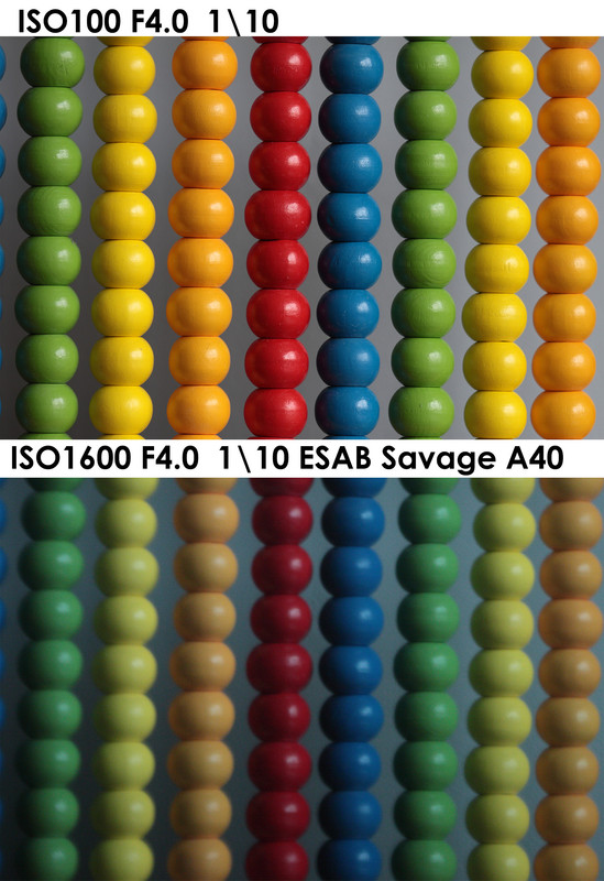

rumb Опубликовано 14 мая, 2021 Поделиться Опубликовано 14 мая, 2021 (изменено) Работаю из дома, и решил провести небольшой эксперимент. Сделал две фотографии со штатива зеркалкой на ручных настройках, первая фотка без ничего, далее поставил Savage A40 перед объективом. Чтобы получить такую же экспозицию, то пришлось поднять ISO на 4 стопа. Прикольно, что реально 1 стоп = 1DIN затемнения! Таким образом можно в принципе точно определить любую маску, на сколько она затемняет в открытом состоянии. Через маску почему-то не в фокусе, хотя фокус ручной и аппарат на штативе. : Изменено 14 мая, 2021 пользователем rumb 1 Ссылка на комментарий Поделиться на другие сайты Поделиться

rumb Опубликовано 14 мая, 2021 Поделиться Опубликовано 14 мая, 2021 @brat_h, "аркшот" сделать проблематично, чтоб в фокусе. Но вообще поварил, очень классно все видно, натурально прям. Даже пламя зажигалки натурально выглядит, тускло на DIN9, но реально желтое. Ссылка на комментарий Поделиться на другие сайты Поделиться
Сергей09 Опубликовано 14 мая, 2021 Поделиться Опубликовано 14 мая, 2021 Бюро "добрых советов", блин... Факт и Совет- разные вещи. А теперь осталось сделать самый главный снимок: - "аркшот" - снимок дуги с хорошим фокусом и, что важно, не с автоматическим балансом белого а выставленным вручную на "обычный белый свет", чтобы камера не изменяла цвета. баланс белого выставляется на белый лист, а не на белый свет - Поправьтесь, пожалуйста. Ссылка на комментарий Поделиться на другие сайты Поделиться

rumb Опубликовано 15 мая, 2021 Поделиться Опубликовано 15 мая, 2021 (изменено) Не спорьте про баланс белого, он выставляется по специальной серой карте, которую надо еще правильно сфотографировать. Это я вам, как фотограф говорю. Кстати, на моей фотке цветопередача максимально реальна. Правда, без серой карты, но я знаю, как ее сделать реальной. Изменено 15 мая, 2021 пользователем rumb Ссылка на комментарий Поделиться на другие сайты Поделиться
brat_h Опубликовано 15 мая, 2021 Поделиться Опубликовано 15 мая, 2021 (изменено) Не спорьте про баланс белого, он выставляется по специальной серой карте, "Специальная серая карта" я так понимаю нужна для настройки камеры чтобы сделать коррекцию под "температуру" источника освещения, а при съемке "сварочной дуги через светофильтр" нужно снимать сам "источник освещения", то есть интересно чтобы камера не исправляла его световой баланс, а снимала как бы на "нейтральных" настройках. А то бывают видео где с расстояния светофильтр желтоватый при "комнатном освещении", при "натягивании" светофильтра на камеру картинка через мгновенье становится уже обычной (камера отбалансировала оттенок), потом при поджиге дуги и срабатывании светофильтра картинка резко синеет (был баланс на желтое освещение, а тут резко яркое синеватое), и потом опять через мгновение картинка опять ближе к нейтральным цветам.И потом сидишь и смотришь - в одном видео синева, в другом аквамарин, в третьем просто нейтральный оттенок... Изменено 15 мая, 2021 пользователем brat_h Ссылка на комментарий Поделиться на другие сайты Поделиться
