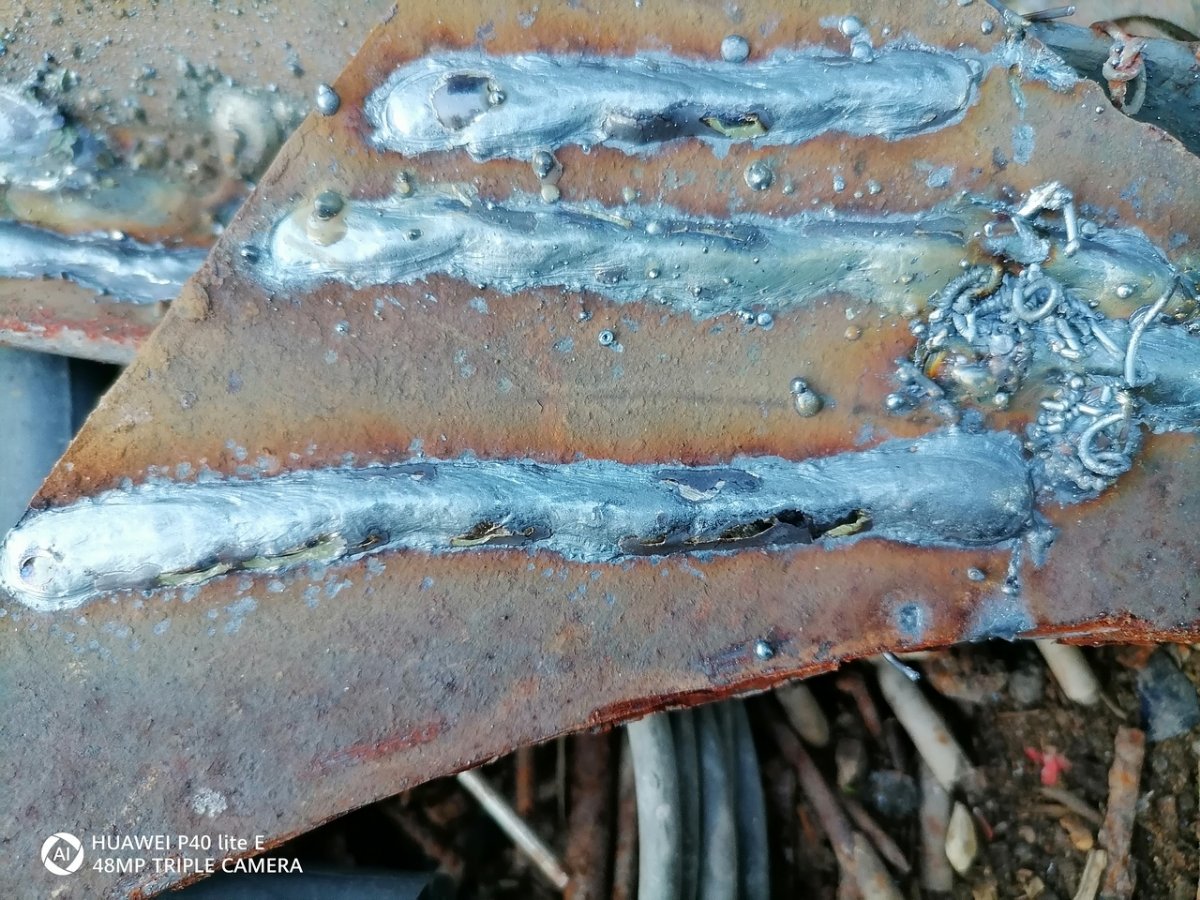

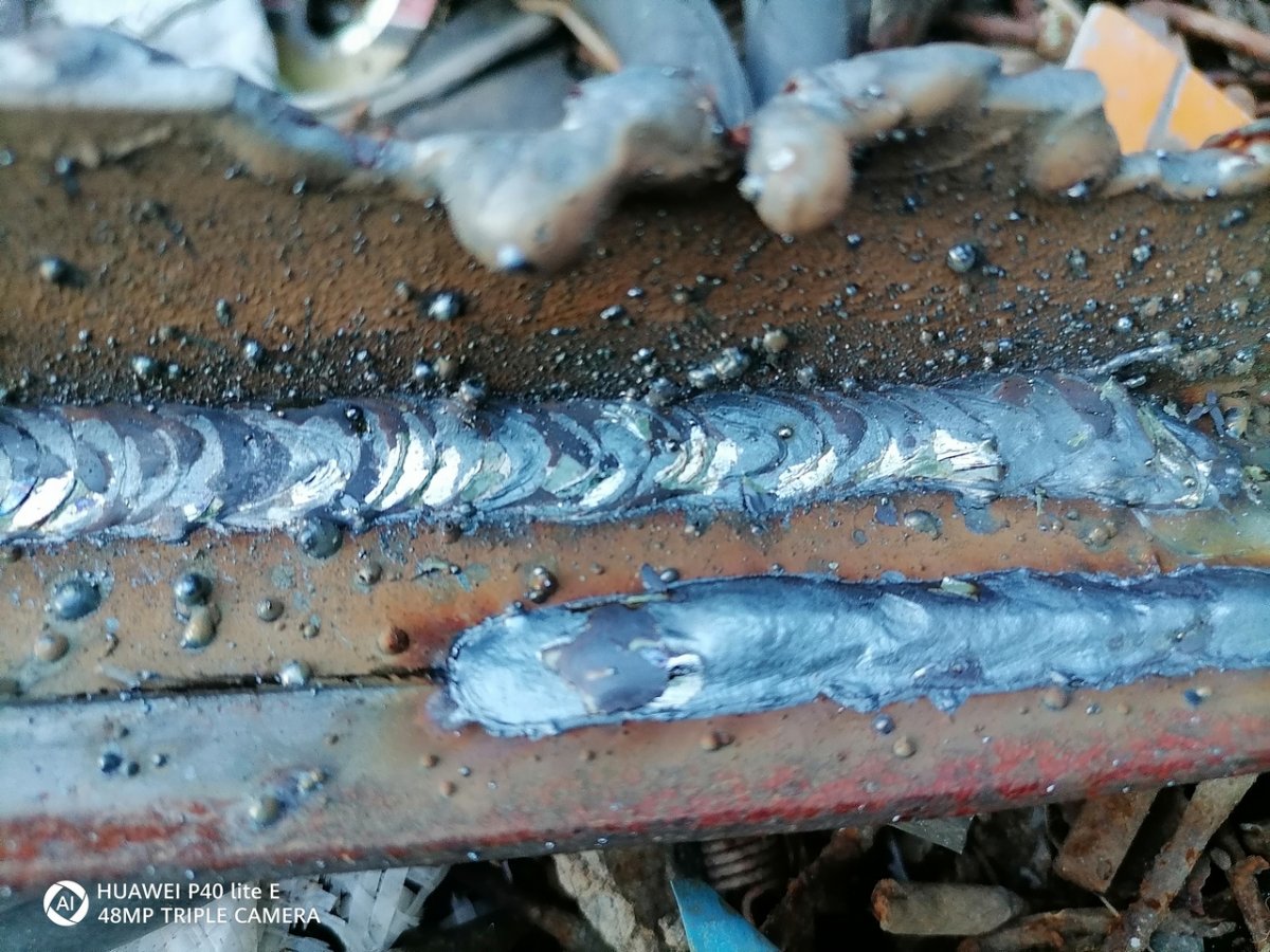

vistek Опубликовано 10 июня Автор Поделиться Опубликовано 10 июня (изменено) В продолжении темы, по теме: "Китаец из коробки в неумелых руках....." Ручной режим, который mig mag написано, на нём. Соединение типа У9, типа, потому как, выдержать размеры при помощи УШМ, есть БДСМ в квадрате, не суть, а суть в другое место. в обчем, был угол со скосом обеих кромок и зазором до 2мм. Проверил как настроена подача, т.е. упёр в доску, настроил чтоб ролики пробуксовывали, отвёл на 5см, проволока загнулась, пальцами не удержишь, у меня не хватило мощей. Работало в общем-то стабильно, нашёл для себя удобный режим, на небольших метрах и вольтах, индуктивность не трогал. Без камеры брызг не видно, мелкие, пальцАми не ощущаются. Даже как-то немного понравилось, слышал полёт шмеля. Бывали, что-то типа. не то затыки, хотя в руку не чувствовалось, то ли прострелы, про подобное у других опытных и именитых читал, что такое есть, не сиситемно. На малых, средних своих газах, оборотах, ресурсах аппарат ведёт себя стабильно. Можно даж сказать, что малость приятно, когда получается держать дугу в нужном месте зазор просто сам себе заливается, прикольно, не напряжно. В нижнем положении слухаем шмеля типа Бзззз, по мере перехождения, в вертикал сверху вниз, в Бзззз, появляется бзззпт, бззпт, и чем вертикальней тем пт дольше и чаще. Однако крупно-какельный перенос, полагаю. Здесь зазор получился с около сантиметра, заливал с отрывом как и в ММА Переключился в синергетику, да (с), пока как-то больше сипатично. Нижний металл 4мм, вертикальный толще, сколько не мерил. выставил толщину 4мм, синерхетика показала 180А и 23 с чем-то В, а это почитай почти на верхнем пределе аппарата (накручивает до 224А) есесно по своему показометру. Индуктивность попробовал -50 и +50 и 0 , разницы не ощутил. Не понравилось, работает не стабильно, через несколько секунд после старта, начинается какая-то тряска, нет, не утыкание проволоки, а именно тряска, прям рукой через горелку чувствую, ощущение будто проволока в канале бьёт по стенкам, прям так хорошо ощутимо. При том, что если шов ведёшь с обрывом дуги, с отрывом то всё нормально, только пошёл непрерывно, то всё, затрясло. Убавил подачу до 150А по показометру, стало лучше, трясучка ушла. Стало непонятно, что за... , трясня такая, открыл крышку где катушка стоит, крутилки на максимум, горелкук в руки, сам на подачу глазею, ничего не буксует, а вот трясучка или спотыкач, полным ходом. Ведёшь коротки включениями по сепкунде, две, то всё норм, ну брызги соответственно, метал не чищен. Да и на газах, всё равно он брызжет, возможно руки виноваты, в брызгах. Что за спотыкалки, так прям кажется что аппарат, на пределе своём, не могёт. Обозначил для себя два вопроса, это маска и зажим массы. В маску видно только при ярком солнце, под вечер, видать только ванну, как не крутил настройки маски. Зажим массы, штатный, дрянь конкретная, не зажимает совсем, болтается, как то самое ... возможно это одна из причин не стабильной работы аппарата. С этим однозначно что-то придётся делать, то ли купить, то ли смастырить самому. Можно сразу, прям с покупки заводскую массу сразу на помойку. Ещё раз, в тему, аппарат из коробки, очумелыми руками (не от слова очень умелые), что может, типа дневник попаданца на рекламу. P.S. кусать пробовал, специально, кусать и не кусать кончик проволоки, и таки дааа(с), поджиг дуги куда лучше, ни одной осечки после откусывания, а без кусания, систематически. Коробочку под обкуски теперь надо, было уже одил в тапочках, и обзгрызок проволоки воткнулся в пятку, не приятно весьма. вроде всё пока, по горячим следам. Изменено 10 июня пользователем vistek Ссылка на комментарий Поделиться на другие сайты Поделиться
Сан Толич Опубликовано 10 июня Поделиться Опубликовано 10 июня 7 минут назад, vistek сказал: не утыкание проволоки, а именно тряска, прям рукой через горелку чувствую, ощущение будто проволока в канале бьёт по стенкам, прям так хорошо ощутимо Проблемы со стабильностью подачи свойственны дешевым источникам. Выход один - "снижайте обороты". Ссылка на комментарий Поделиться на другие сайты Поделиться
hvr63 Опубликовано 10 июня Поделиться Опубликовано 10 июня 9 минут назад, vistek сказал: Ручной режим, который mig mag написано, на нём. Всё, хорош сиськи мять! Курс молодого бойца пройден, все зачеты сданы. Патроны и гранаты получить у дежурного и в бой. 1 2 Ссылка на комментарий Поделиться на другие сайты Поделиться
vistek Опубликовано 10 июня Автор Поделиться Опубликовано 10 июня 28 минут назад, hvr63 сказал: Патроны и гранаты получить у дежурного и в бой. А что это значит? А остальные члены высокой комиссии? В 09.06.2026 в 17:27, copich сказал: Проволока внутри канала собирается волной и из наконечника такая же болтанка начинает переть. Откусить проволоку после катушки, вытащить кусок, что внутри горелки и посмотреть. Я встречал и не раз, когда в мелкую волну превращается. И это может быть из-за не соответствия диаметра проволоки и диаметра Так может это и есть та самая трясучка, потом, поменяю канал поглядим. Проволока то пружини стая, и на бОльших скоростях, по ходу и получается эта волна и трясучка. Т. е ролики толкают с большой скоростью, диаметр канала позволяет некую деформацию, проволока собирается в определённую гармошку, спираль или ещё какие формы, которая имеет движение в канале с определённой скоростью, по итогу получаем ощущения биения по стенкам горелки. И иии, соответственно нестабильность процесса, та самая спираль до определённого момента сжимается, пока не достигнет предела, опосля упругая деформация её выстрелит. Аппарат тупо не может среагировать на эти изменения. Во выдал. Ссылка на комментарий Поделиться на другие сайты Поделиться
copich Опубликовано 10 июня Поделиться Опубликовано 10 июня Только что, vistek сказал: Аппарат тупо не может среагировать на эти изменения. уже об этом говорили. Большинство оборудования очень щепетильно к высоте горелки. И если процесс стабильный, настроенный, то система не идет в разнос, а наоборот стабилизируется. И это очень важно понимать. Т.е. что-то само сгладится и вы даже этого не поймете, пока не получите проблемы. У меня складывается впечатление, ну как и у многих, мы слышим то что хотим услышать, а то что не хотим то не слышим. Вы часть информации взяли. Но это не вся картина в целом. И когда сталкиваются с проблемой, то надо устранять все личные допуски, выводить в уровень идеальной теории, как оно должно быть по букварю. В некоторых случаях и по маслу некоторые варят и по краске... и швы у них без проблем получаются. И горелки с такими изношенными каналами и наконечниками, что только диву удивляешься. Но когда проблема... то делай правильно, оценивай и делай выводы. И опыт тут большой помощник. А когда нет опыта ... вам советуют - вы слушаете и делаете. А после уже набив руку, глаз и еще чего-то там, получив опыт, можете на что-то не обращать внимание. Если все же кто-то есть рядом, кто в среде сварки обитает, то берешь оборудование, если у него газа нет, то и свой газ и тычешь ему - показать. Обычно это работает быстрее, чем самому в гордом одиночестве упираться. Ваш аппарат не плох, да, с нюансами но не плох. Поэтому вам просто нужно показать. А вот вариант, я сейчас имею такое же, говорю режимы, вот 80-90% что у вас это повторить не получится. Приезжает клиент, я настраиваю под себя. Он начинает и у него не получается. Я одним глазом смотрю, что он делает, где-то корректирую руку, скорость, на что смотреть, а другим глазом подкручиваю аппарат по факту и ... у него все получается. Т.е. он не может описать, что его не устраивает ни словами ни на деле показать. Приходится самому нащупывать эти моменты. Фраза, "не пойму но что-то не так" вот почти всегда сопровождает. У кого знания есть ... объяснил эту крутилку, ту и что за кнопки, и что есть что... он потыкал, покрутил и получил то что ему нужно. Я посмотрел, может сам чего-то новое увидел и понял . Но этот случай значительно реже. Ссылка на комментарий Поделиться на другие сайты Поделиться
vistek Опубликовано 10 июня Автор Поделиться Опубликовано 10 июня 15 минут назад, copich сказал: ну как и у многих, мы слышим то что хотим услышать, а то что не хотим то не слышим. Вы часть информации взяли. Но это не вся картина в целом. И когда сталкиваются Ну, так это нормально, естественный процесс познания. По другому никак, кто-бы, чтобы ни говорил. . Потому как, 17 минут назад, copich сказал: Если все же кто-то есть рядом, кто в среде сварки обитает, то берешь оборудование, если есть только я один. Пока так. Ссылка на комментарий Поделиться на другие сайты Поделиться

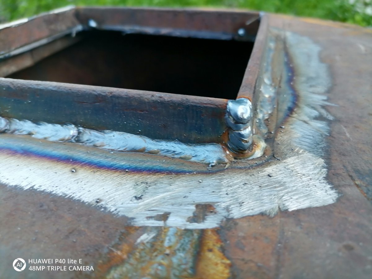

vistek Опубликовано 11 июня Автор Поделиться Опубликовано 11 июня Итак, семь страниц, почти месяц. Надо подвести какую-то черту. По теме правда не особо, обсуждать здесь нечего, спецам не интересно, не исключено, что полезно будет, хоть не много, таким же как я. Это больше походило на воспитательную работу, по воспитанию нерадивого мучЕника, не равнодушными, доброжелательными людьми. Аппарат брался для сварки плавящимся электродом тонкой нержавеющей стали, от 0,5мм и тоньше. Фотки бака. Последняя печка, это именно по теме аппарата, да и потому, что мне интересно, что получится, что нет. Подобные изделия предпочитаю выполнить штучным электродом. Хотел опробовать по этапно все режимы и качественно их расписать, но пока увы. По факту опробован режим mag в ручном и синергетическом способе. Аппарат работает стабильно, исправно на малых средних режимах, на пределе или около того, выше описаная трясучка в горелке и нестабильность. В принципе мне не мешает, толстотьё, я им сваривать не собираюсь. Режимы пульса и двойного пульса как-то работают, но там надо смесь, а её покуда нет, если получится то потом, позже. В тиге пульс работает, но это было два года назад, там шовчик был 20см, больше не трогал, мне хватило, купил полноценный тиг с переменкой. Алюминий проволокой сваривает, но мне не понравилось сразу, потому был куплен тиг, уже сказал. Понравилось как работает ММА режим, и пульс в ём, в другой теме не много есть. Но для переносного ММА 17кг, это уж слишком, на плече с ним, по крыше не полазаешь. Да и по двору таскать, после двухкилограммовой ресанты, как-то не очень, так себе занятие. Таперь про сам аппарат, что понравилось, что нет. А что понравилось, ну хотя-бы что работает . ПВ заявлено 60%, вроде, но в защиту не уходил, ну и я его ещё в прынцыпе особо не напрягал. А что не понравилось, а вот есть такое. Из коробки, горелка миг, ни в какую не вставала на место, пока не подключился напилинг. Далее, подающий механизм стоял сильно криво, пришлось ослабить крепления и выровнять. В комплекте нет тиг горелки, а режим заявлен, не есть хорошо. В подающем между двух пар роликов, есть втулка, типа для поддержания, направления проволоки, но, отверстие с резьбой, под болт который его затягивает, сделано криво и болт давит не в центр трубки, а в кривь, по итогу при затяжке, втулка перекашивается и начинает царапать проволоку. Обнаружил это когда открыл крышку и увидел, дикое количество металлической пыли в МПП. Подлечил, сунул под болт бумажку, стало ровнее, но всё равно, не то. Ну про нестабильность на газах описал ранее. В инструкции заявлена куча каких-то режимов сварки, а также вызов каких-то меню одновременным нажатием двух энкодеров, фиг вам, там, они не нажимаются. Сама инструкция довольно таки шибко лаконична, мягко говоря. Катушка с проволокой, шпиндель для её крепления какой то хлипкий с виду, при работе катушка не ровно вращается, а прям заметно как подпрыгивает, т. е имеется ощутимый люфт. Хорошо ли, плохо ли эта болтанка, наверное всё таки не хорошо, хотя ролики проволоку держат, тормоз катушку держит, ничего не слетает, насколько хватит не знаю. Ну реально дешёво китайская сборка. Я понимаю что не дорогой, но всё же, не требую за эти деньги супер пупер качественного железа, но собрать то аккуратнее можно, и не обязательно для этого взвинчивать цену за миллиард. От рекомендаций и рекламаций пока воздержусь. Зачёты все сданы, патроны у дежурного получены, чёрный пояс получен, дальше в бой, свободное плавание, как в мультике земля прощай, в добрый путь. Мечтаю замутить смесь и тиг ещё помучаю. Если тему не закроют, то можно будет продолжить. Хотя, хотя, наверное обсасывать далее смысла нет. Можно закрывать тему, как старшие решат, так и будет, я не в обиде и без претензий. 1 Ссылка на комментарий Поделиться на другие сайты Поделиться

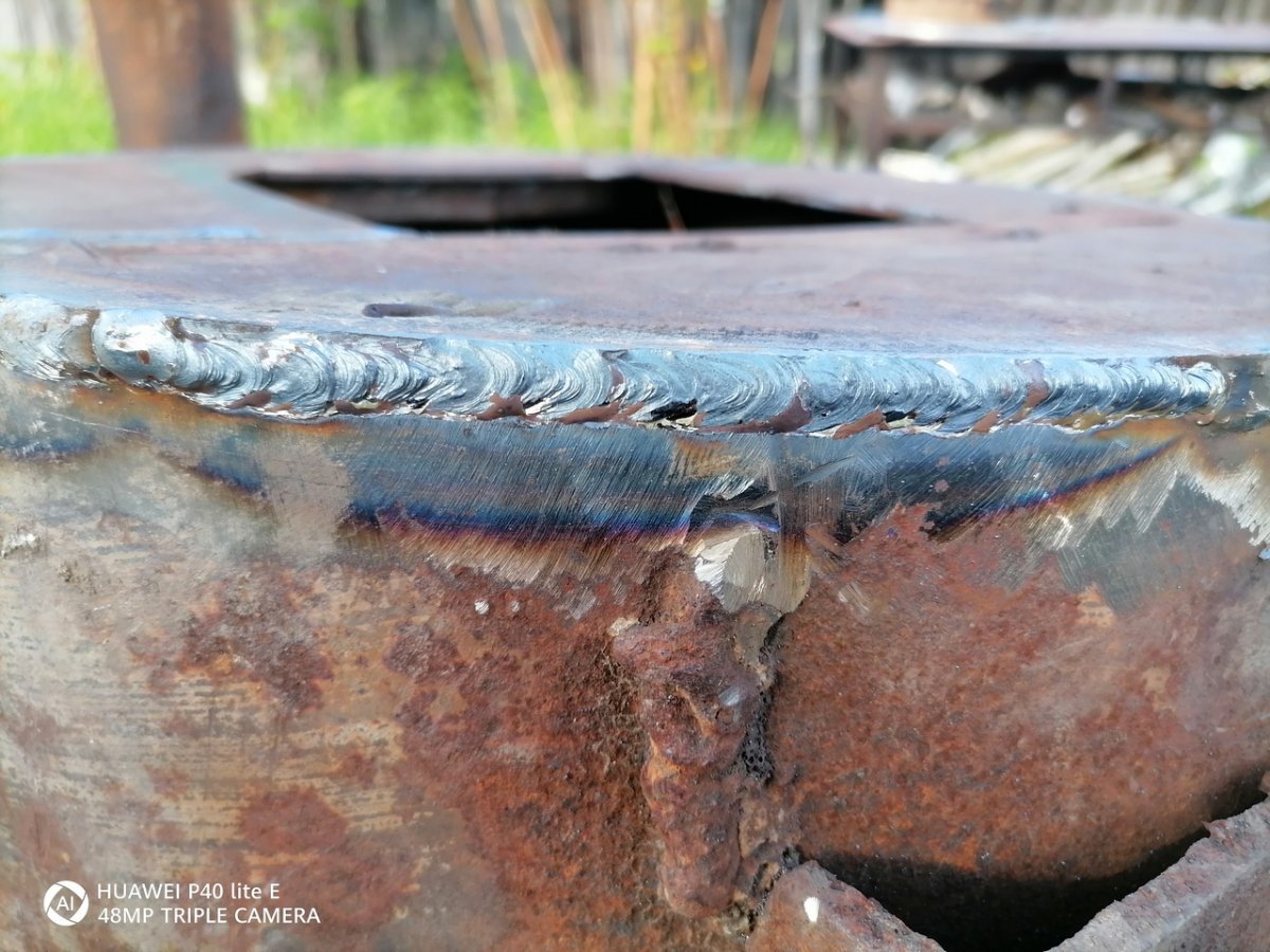

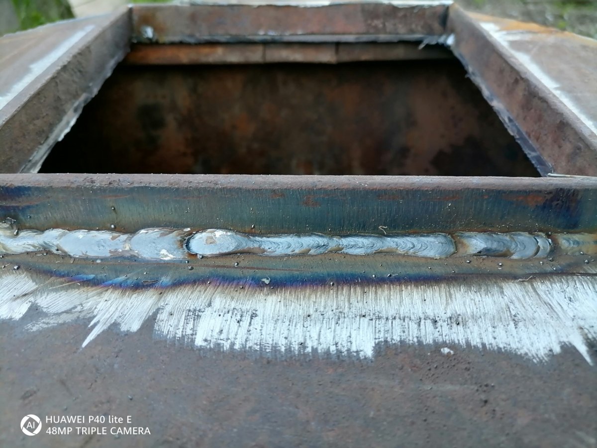

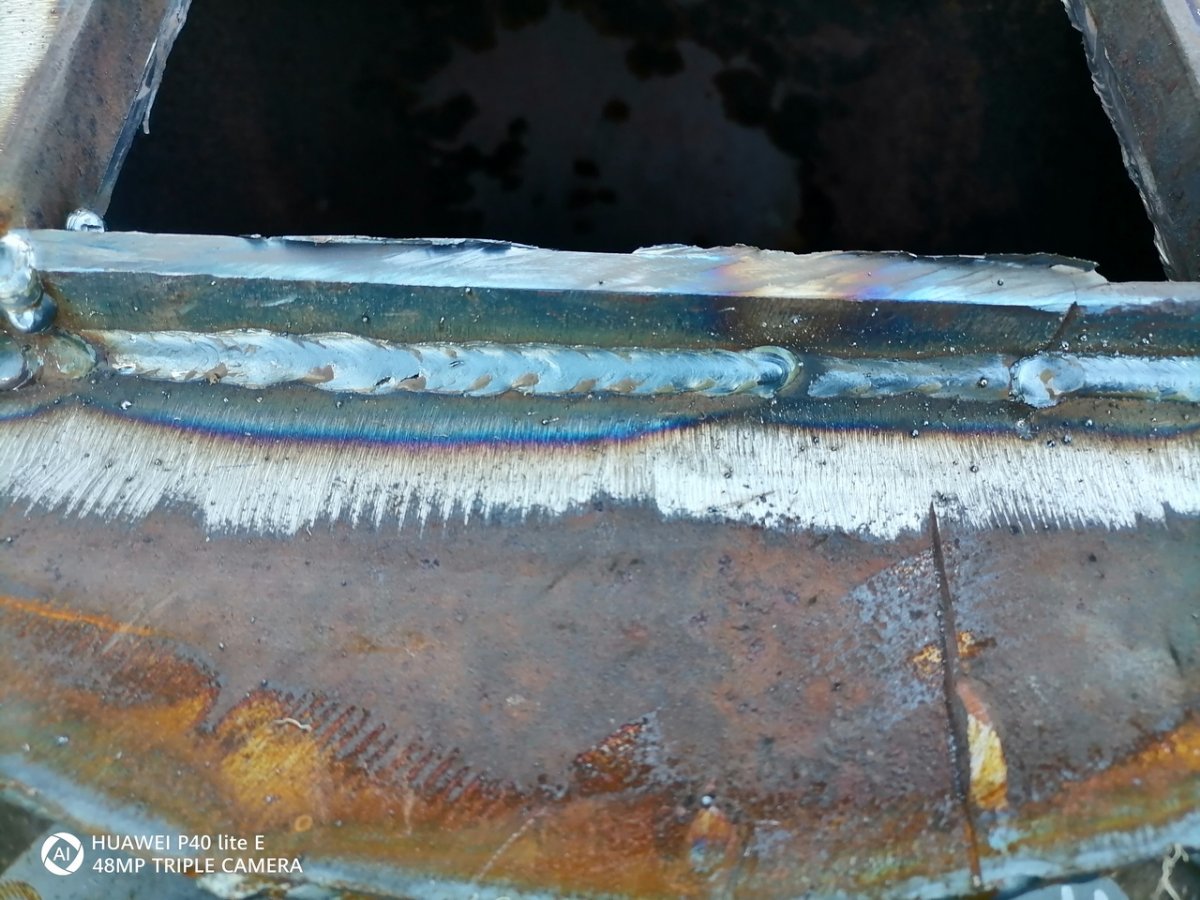

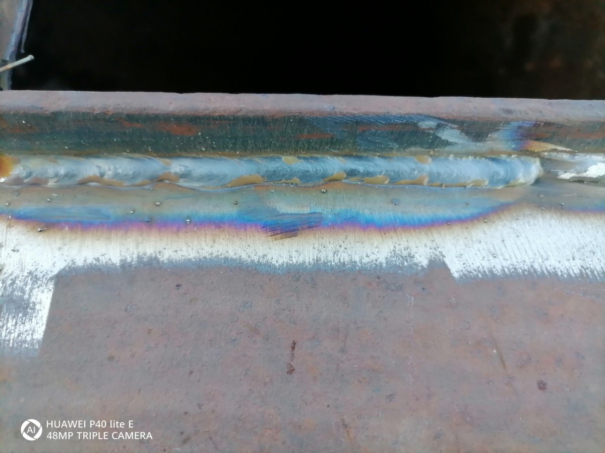

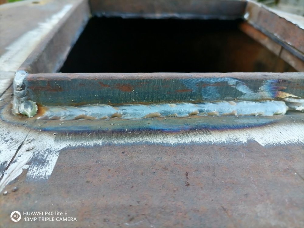

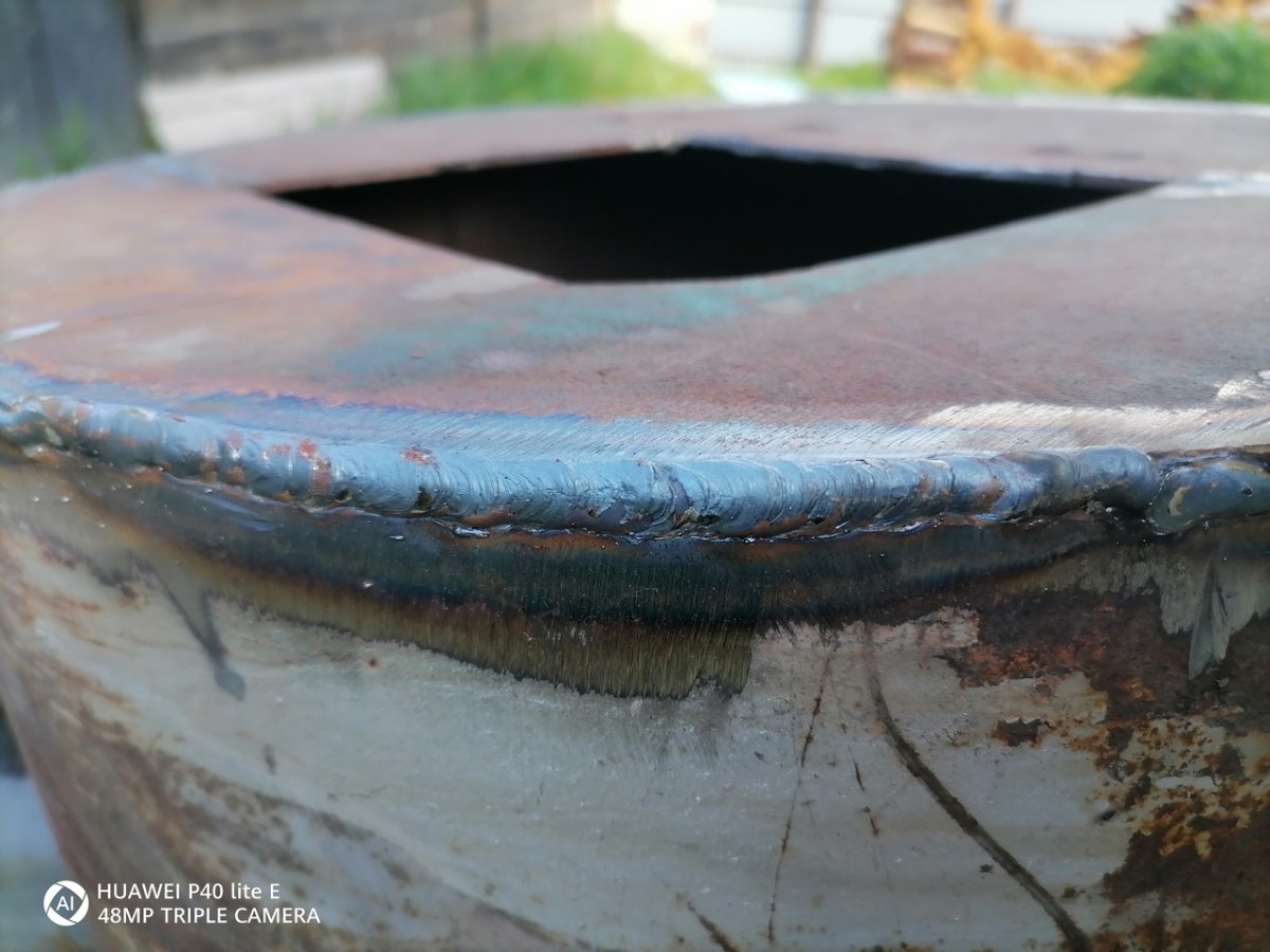

vistek Опубликовано 16 августа Автор Поделиться Опубликовано 16 августа Всем здравствуйте, раз не закрыли знач можно. Хотя этот надо бы в тему про печки, но, ну да ладно. У жизни свои планы на жизнь, хотелось больше, а получилось, только эта печь, да ещё одна безделушка с алюминия (об этом в другой теме). Печку доделал, принципиально полуавтоматом, работал не выпендриваясь, в смысле не дергая аппарат по режимам, а просто чтоб доделать. Работал в синергетическом режиме, мне он больше других пришёлся. Начинал со 180А, потом снижал до 120А, по мере нагрева металла, немного, на несколько единиц корректировал индуктивность и напряжение. Вроде как ощущается некоторое изменение в поведении дуги, надо больше работать, чтоб понять. Да, рядом всегда были бокорезы , кусал не всегда грешен, но, если учухал, что рука с горелкой выше головы поднялась, откусываешь и вууаля, ни одной осечки, постараюсь чтоб вошло в привычку. Массу переделал не так, как сначала хотел, но потом оказалось, что так как есть будет лучше (из личного опыта и именно для меня). Под итог немного, Китаец отработал нормально, без претензий, полуавтомат начинает нравится, по окончании работ поймал себя на мысли, что да, именно понравилось. Буду его пользовать пока не сдохнет, он же есть. 1 3 Ссылка на комментарий Поделиться на другие сайты Поделиться

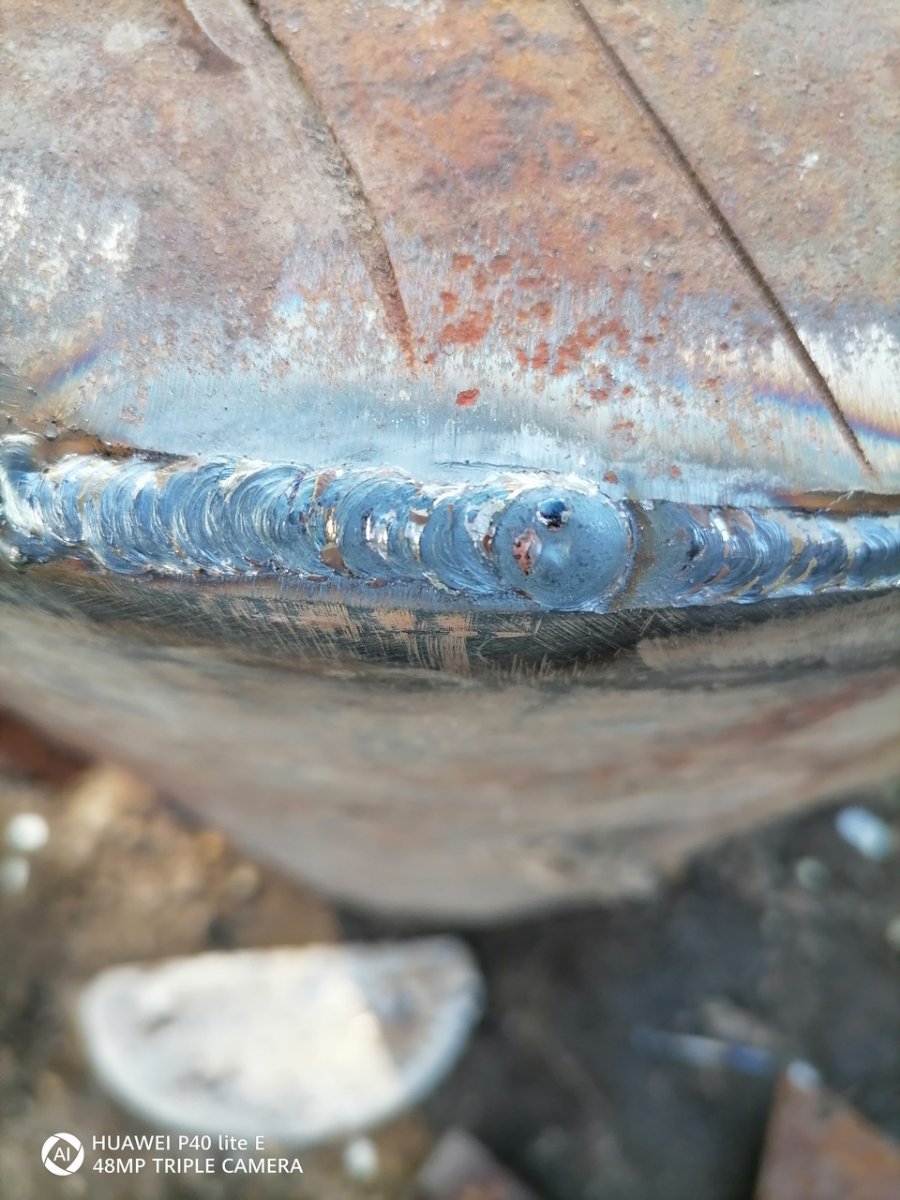

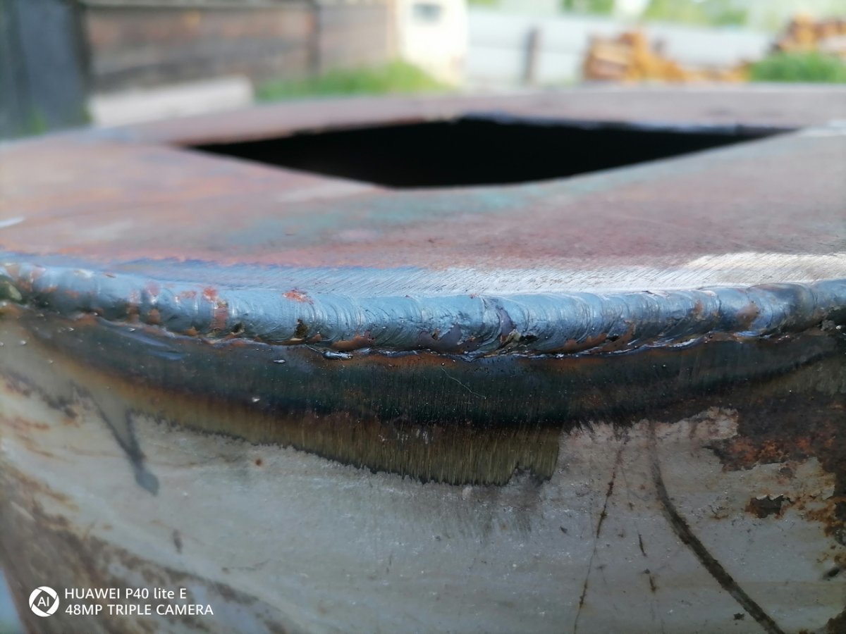

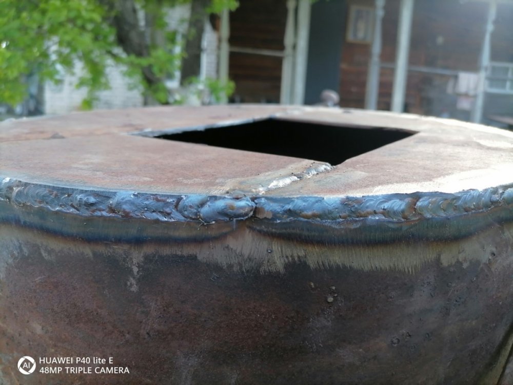

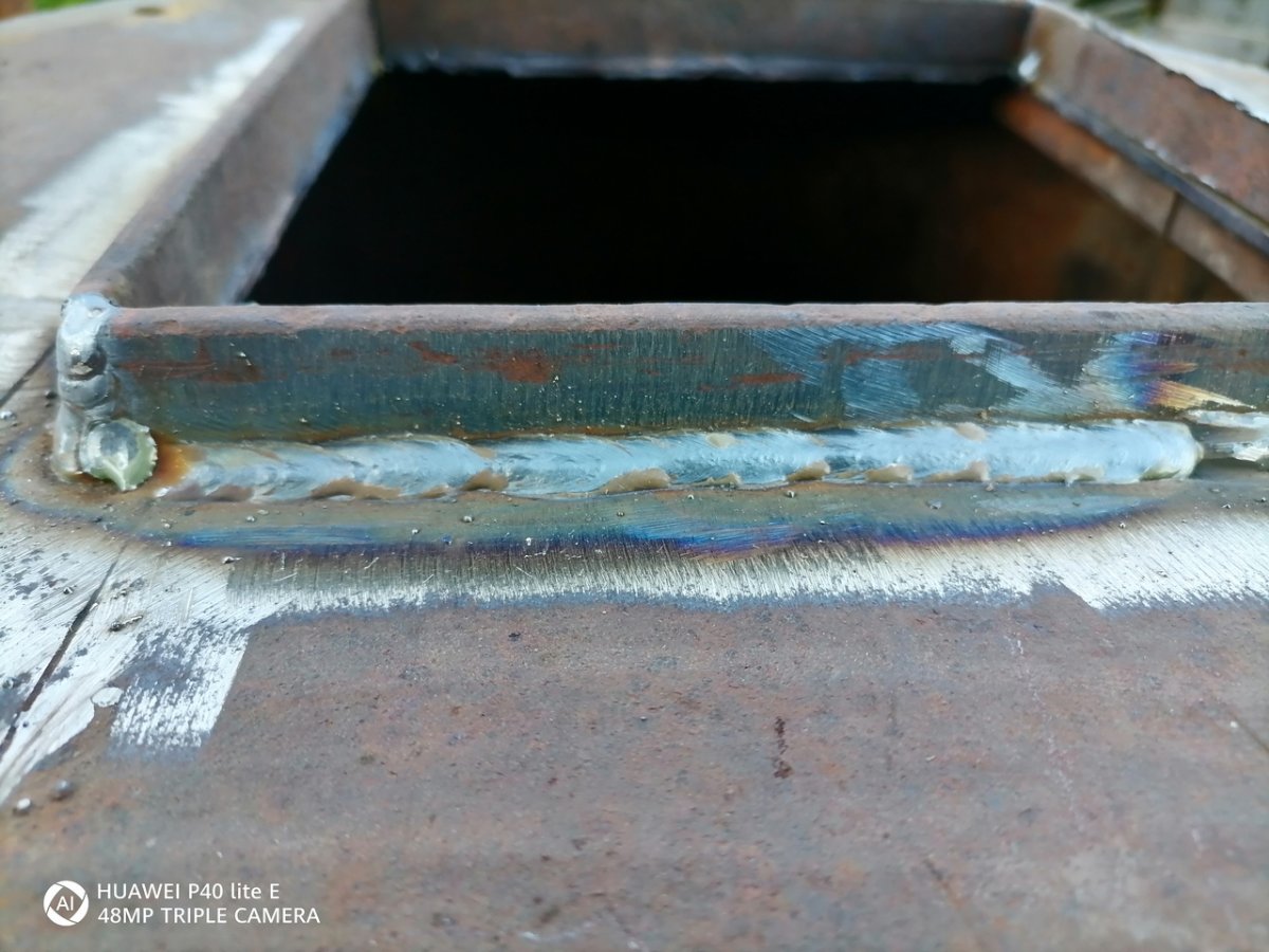

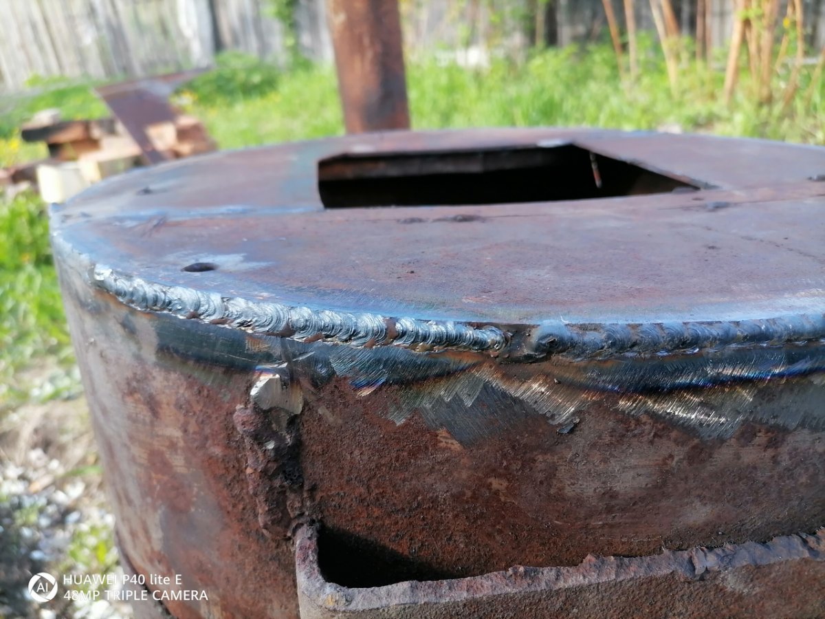

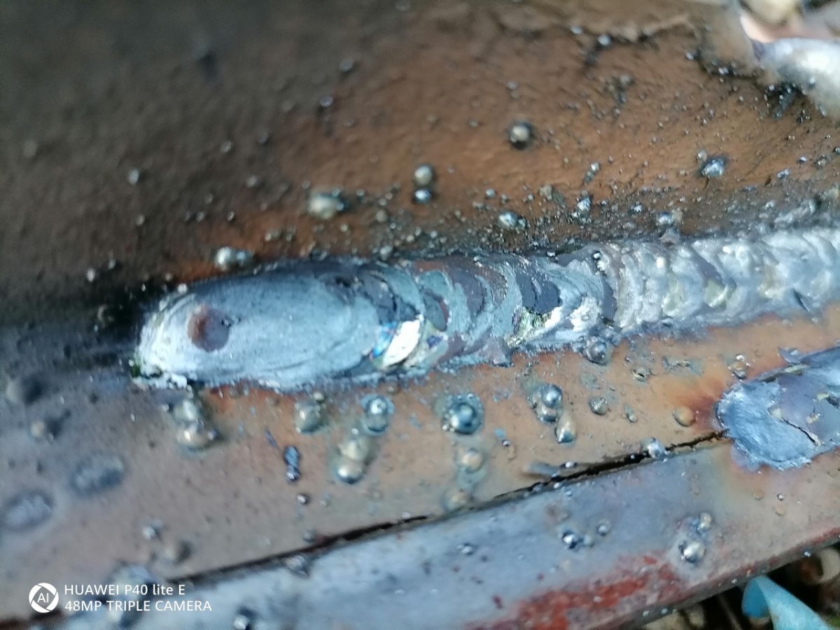

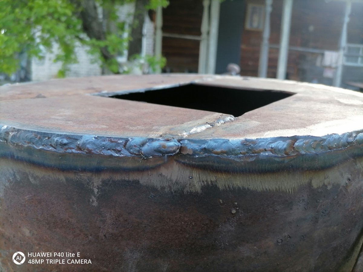

vistek Опубликовано Пятница в 09:44 Автор Поделиться Опубликовано Пятница в 09:44 Последнее время стали часто свет отключать, генератором не обзавёлся, тут ещё супруга "Сколько у тя железа, надоть, его на металл сдать...". какой металл, как же это... Не видать металлобазе, по крайней мере этой моей железяки, сразу нашёл куда пристроить. Да и чего греха таить, руки чешутся. Работал китайцем, также в синергетическом режиме, просто по мере прогрева ток убавлял, напряжение, как было мной с корретировано в +8%, так и само меняется, не трогал. вставка 2мм. эта часть диска 10мм один раз переключил на точечный режим, до краски около пол сантиметра, краска не обгорела, совсем Разок напортачил, пришлось остановиться, срезать, что нагадил УШМ и по новой, дальше продолжил. За всю работу было два прожёга, один на вставке, другой при сварке трубы. Всё больше и больше нравится работать полуавтоматом, не щенячий восторг, но эмоции положительные. ММА, этот, оч.уставший металл, 2мм к 10-ке, до сих пор бы цвыркал, с отрывом и наваливанием куч, и завариванием прожигов. 2 1 Ссылка на комментарий Поделиться на другие сайты Поделиться
copich Опубликовано Пятница в 10:21 Поделиться Опубликовано Пятница в 10:21 вы, фотки, в БУДНИ СВАРЩИКА выкладывали, бы... Так то понятно, что вы о своем китайце продолжаете тему, но ... а с китайцем это как связано? Т.е. швы ОК, все лучше и лучше, но ... информации по китайцу все меньше и меньше Сугубо личное мнение. Ссылка на комментарий Поделиться на другие сайты Поделиться
vistek Опубликовано Пятница в 12:30 Автор Поделиться Опубликовано Пятница в 12:30 2 часа назад, copich сказал: китайце продолжаете тему, но ... а с китайцем это как связано? Ну так стабильная работа в синергетике, плюс немного точечного режима. 2 часа назад, copich сказал: в БУДНИ СВАРЩИКА выкладывали, бы... До будней сварщика не дорос ещё, мне так думалось. 2 часа назад, copich сказал: информации по китайцу все меньше и меньше Приму во внимание, спасибо. Ссылка на комментарий Поделиться на другие сайты Поделиться
copich Опубликовано Пятница в 13:21 Поделиться Опубликовано Пятница в 13:21 Только что, vistek сказал: Ну так стабильная работа в синергетике, плюс немного точечного режима. честно?! По фото, не сильно то можно понять, что стабильный режим. И этот аппарат не в синергетике, наверное, хороший. Т.е. синергетикой сильно удивить кого либо, наверное сложно (личное мнение). Вот @Глобул , царство ему небесное, мог удивить. Посмотрите из тех работ, что он выкладывал. Мне думается, что аппарат для сварки в импульсном режиме и должен себя показать. Да и чем жирнее деталюшка, то и импульс более интересно себя проявляет, хотя и требует уже смесь. Режим прихваток ... наверное тоже надо как-то показать ... Вот лично я ... не бегу менять программу. Просто клацкаю кнопкой. У меня нет таких деталей, где вот прямо надо режим прихваток использовать. Для меня важнее подобрать режим где не бегая к аппарату, максимально всю задачу решаю. И ... часто использую ММА, не потому что больше умею, а из-за человеческой лени, проще раскрутить провода и газ не подключать (пока все оборудование надо отдельно доставать и подключать, нет у него постоянного места пристанища). При этом иногда и ТИГ заряжаю, где надо. Синергетика ... может у кого-то и вызывает удивление. Но зная принцип и умея настраивать, лично по-мне даже двумя крутилками быстрее более интересный результат можно получить. А вот в импульсном режиме увы и ах. P.S. не придирка, просто свое мнение. Сейчас вы в диапазоне то что в китайцах в целом более или менее настроено и отработано. Но вот если будут задачи на пределах его возможностей, то вот тут будет на что посмотреть и понять, что из себя аппарат представляет. На сколько тонкое стабильно и качественно варит и как с толстым материалом себя показывает. Т.е. результат, режимы, ваше мнение. Ну или опрос знающих, что еще бы можно было подкорректировать или посоветовать. И из опыта ... Знаете сколько раз я видел, хороший шов визуально, но трещина рядом с одной из деталей? Конечно не за одну минуту после сварки, а вот через год эксплуатации. Когда я делаю шов, то вижу, достаточно ли прогреваются кромки обоих деталей или стыков. И визуальная оценка шва далеко не всегда показатель качественного шва. П\А штука опасная. Визуально налил проволоки, но если достаточно не прогрел одну из кромок, то шов вроде бы и лежит и ровный, но ... сварки в правильном понимании нет. 2 1 Ссылка на комментарий Поделиться на другие сайты Поделиться
Сан Толич Опубликовано Воскресенье в 18:35 Поделиться Опубликовано Воскресенье в 18:35 В 28.08.2026 в 13:44, vistek сказал: Не видать металлобазе, по крайней мере этой моей железяки, сразу нашёл куда пристроить. Да и чего греха таить, руки чешутся пошло рукоприкладство) для него действительно хорошо иметь полуавтомат, чтобы быстрее спасать от приемки такой красивый ржавый металл В 28.08.2026 в 13:44, vistek сказал: напряжение, как было мной с корретировано в +8%, так и само меняется, не трогал На дачном полуавтомате (естественно китайце) заметил, что по мере увеличения "тока" напряжение надо в минус корректировать. Т.е. до условных 160А по дисплею коррекция ноль, а потом около минус 0,3...0,8, в зависимости от того сколько ставишь. Сеть часто просажена, плюс удлинитель 20 метров. Для проволоки 0,8 ставлю программу для 1,0 и синергия более менее попадает в режим. Но корректировать все равно приходится, что впрочем не великая проблема. Все равно дома три "условных" режима: 140А для проф.труб, 160А когда 3...5мм толщины, 190А когда знаешь, что не прожжешь. Без 20м удлинителя несколько по другому дело обстоит, но я без него не работаю хотя, надо отметить, проще ММА вытащить, чем ПА разворачивать (у меня как у @copich видимо с постоянным местом дела обстоят). Ссылка на комментарий Поделиться на другие сайты Поделиться
