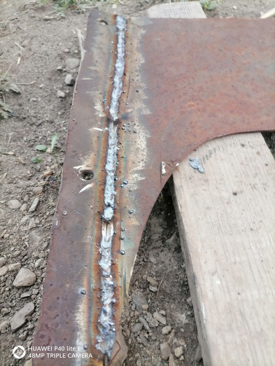

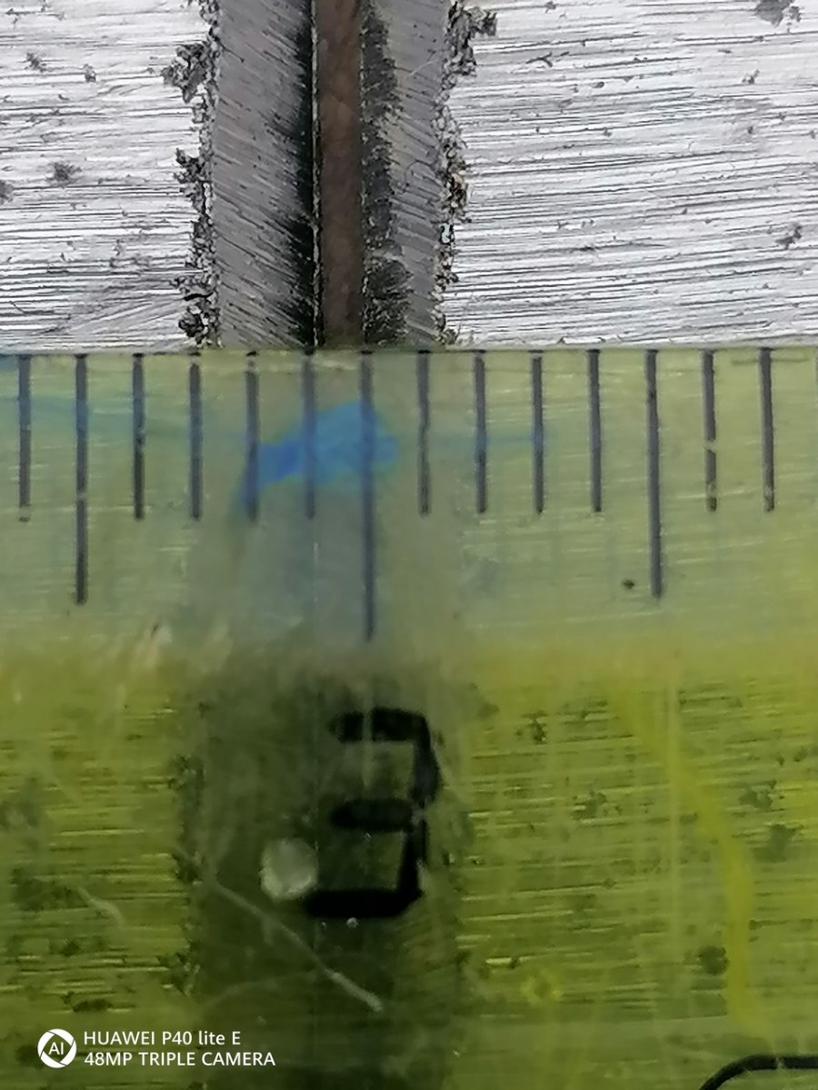

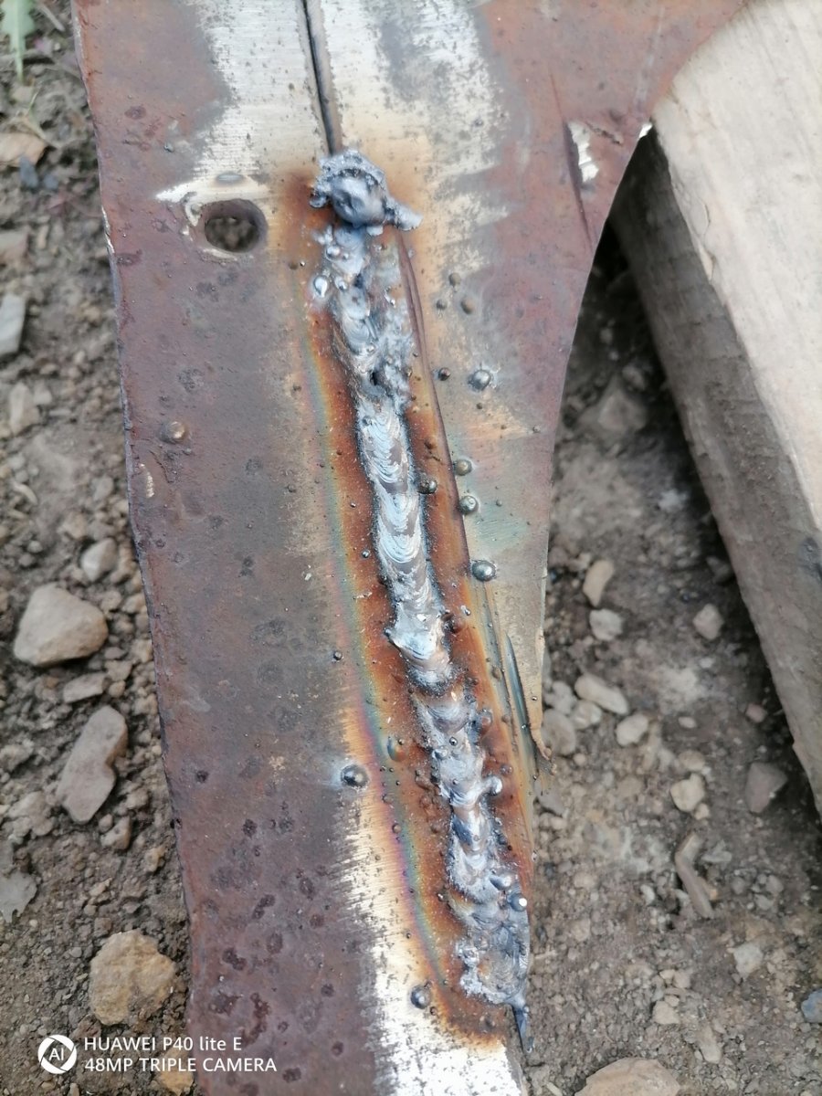

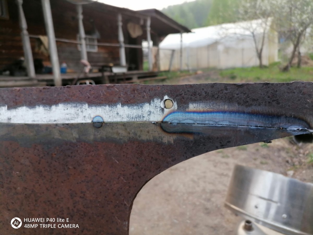

Доброго вечера, дня, кому как. У нач вечер.

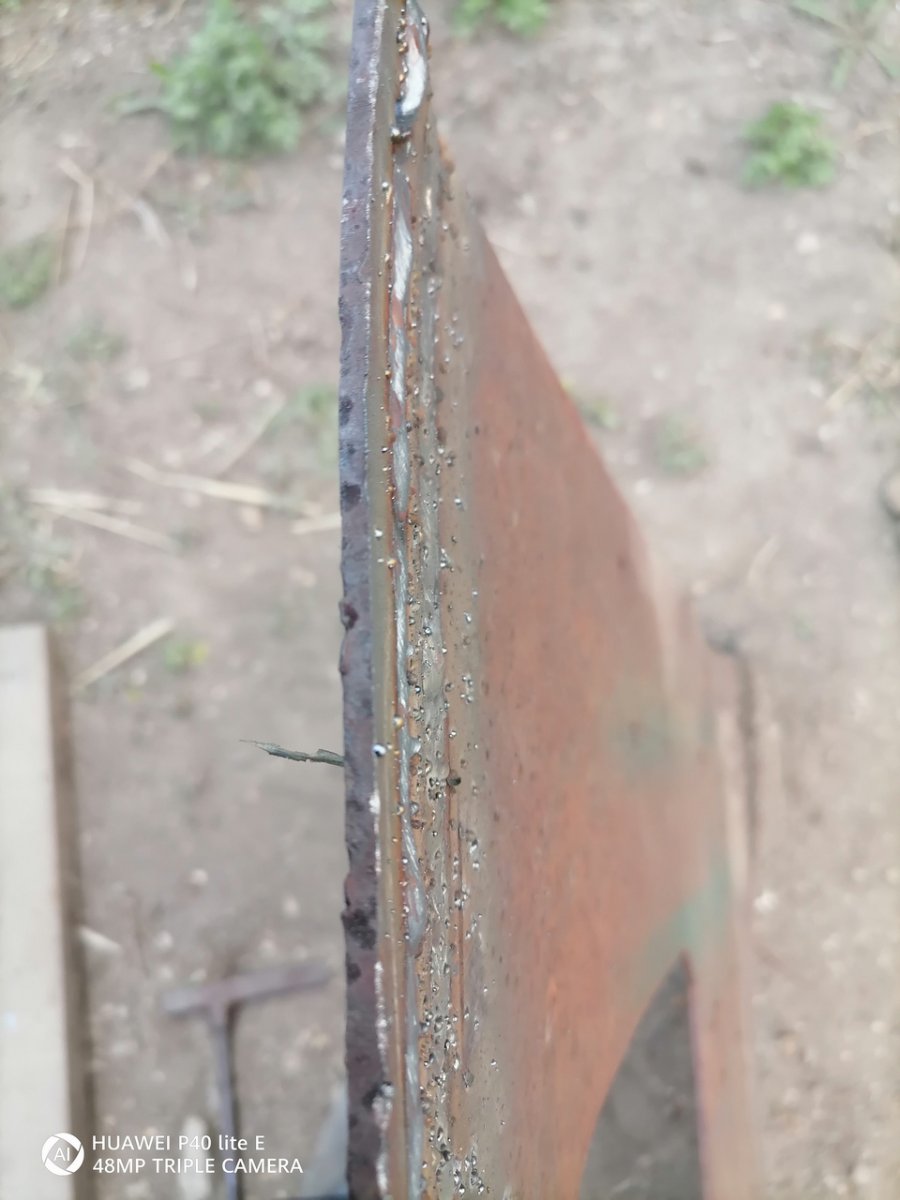

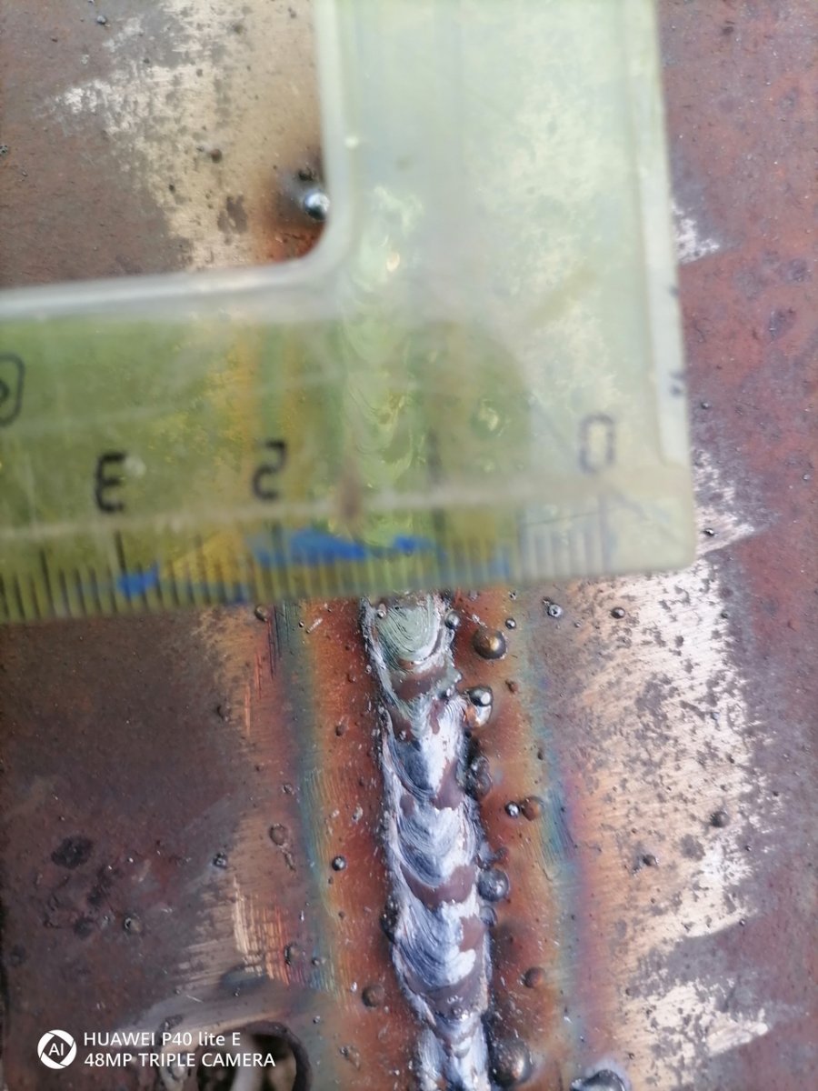

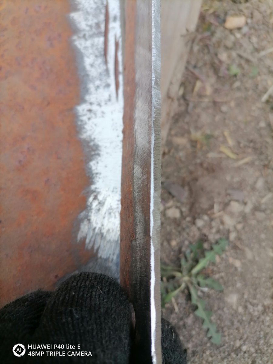

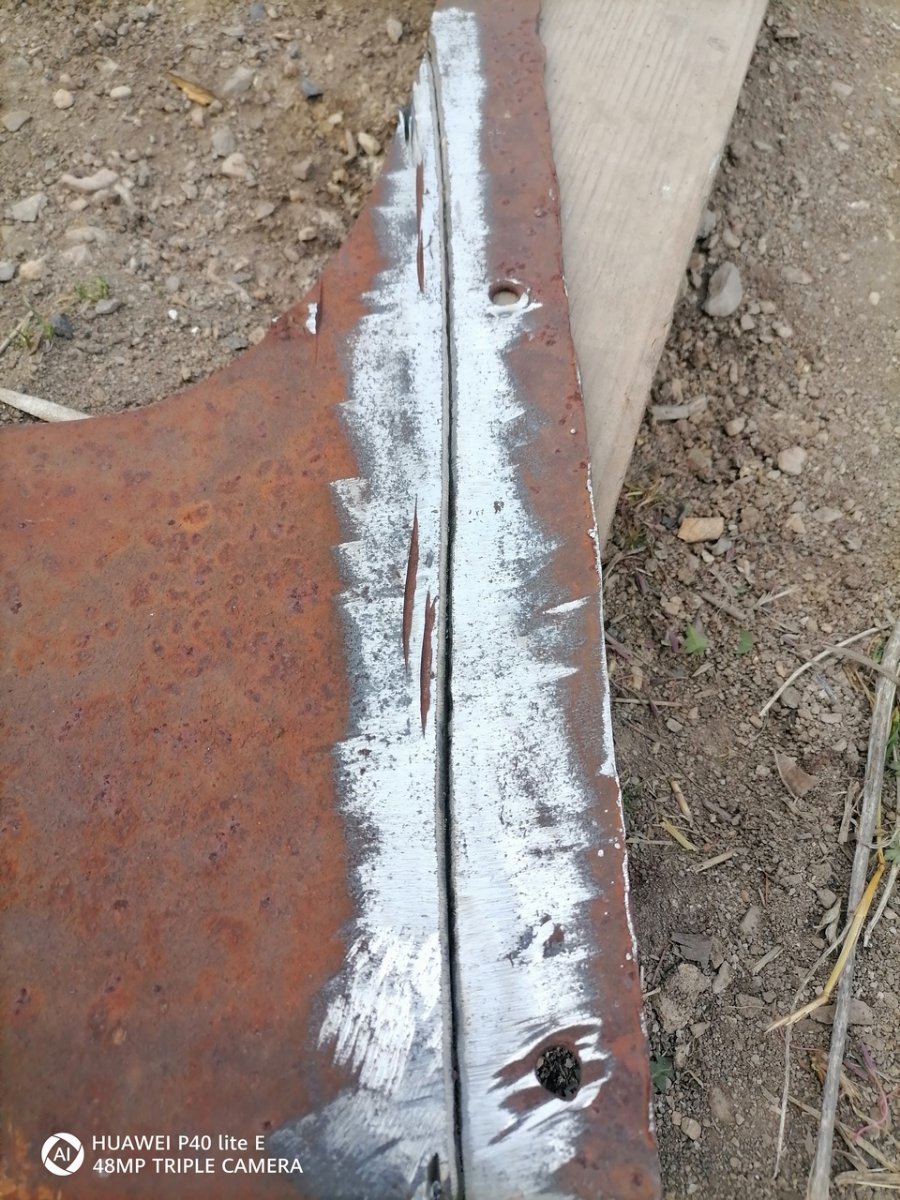

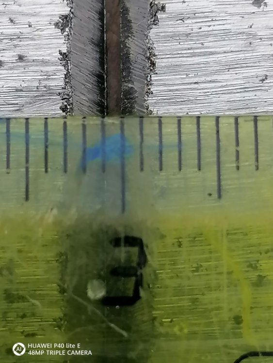

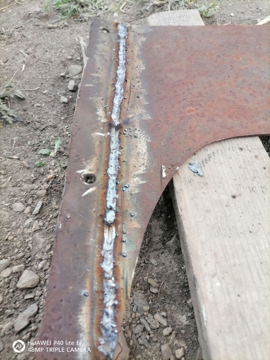

Металл чернь, не новая, видно. С 17, S=4мм, скос кромок 23-27гад., зазор 1-3мм, но до трёх не было, неээ. высота притупления 1+-1мм, высота валика должна быть 0-2мм, ширина 6-10мм.
Не так давно сказано было, где-то в соседних темах: "Сварка это награда" опосля подготовки. Это да, чуть не час готовил, таскал  инструмент, резал, зачищал, снимал фаски(кромки). Реально, работа УШМ, это БДСМ в квадрате, если хочется по точнее. Вот теперь я на 99,9999% уверен что 99% пользующих, электрическую дугу, в быту, да и в ремонте, во многих случаях не заморачиваются с подготовкой, то сварка действительно стала наградой.Возраст что ли, а может просто раньше не замечал, освещение ушло, солнце село, но ещё вроде светло, но ужо толком не видать, при дневном солнечном свете, видимость куда лучше.
Кто хочет кидаться ...., сразу, металл старый, если буду чистить до блеска, от толщины менее половины останется, каверны то глубокия, однако.
Кажись понял, ширина валика, если узрел и контролировал ванну и её края, то это будет ширина разделки, возможно ошибаюсь.
Были использованы режимы сварки миг пульс, миг 2 пульс  и миг маг. Сварка в СО-2, кто будет кидаться...., сразу, читал что пульс в СО-2 не то, не есть хорошо, аргона рядом нет, смеси тоже, не то, что рядом, вообще нема,  смеситель пока в мечтах.

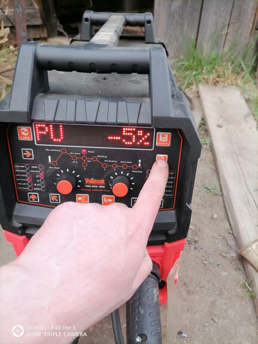

Шаг один миг пульс:
выставлял сначала толщину 1мм, типа думал что, ну притупление же, ну не грамотный я, мне можно, пока что... , потом увеличил до толщины металла, т.е.  в синергетике выставил tick 4mm.
IMG_20260524_193600.thumb.jpg.ce7b441c45971f053fe5dac7ae41d96b.jpgIMG_20260524_193609.thumb.jpg.c8e35474ef018dc65edd9ce5f9e93622.jpgIMG_20260524_194058.thumb.jpg.23b2b85f02e012d5ad68ce52b67f61ad.jpgIMG_20260524_195144.thumb.jpg.84381cfb8888bd57b79a2481b36030e2.jpgIMG_20260524_195244.thumb.jpg.a2b4c5221df4d235e2b67f7b43a413d4.jpgIMG_20260524_195251.thumb.jpg.2ba64b0db177c6ea5304e2edee844626.jpg
Не понравилось, к концу валика, навалило какую-то кучу. Но зато почувствовал, узрел, услышал, что аппарат ток меняет, но как-то не совсем явно что ли, куча брызг, настолько что толком не понять, не разглядеть, еле видать разделку, возможно что, потому что, в кислоте сварка или сралка. Потому как аппарат сам, при выборе режима миг пульс, переключает на сварочный материал er308 Ar98, на проволоку 0,8мм. Параметры пульса не регулируются, упоминал об этом в начале.

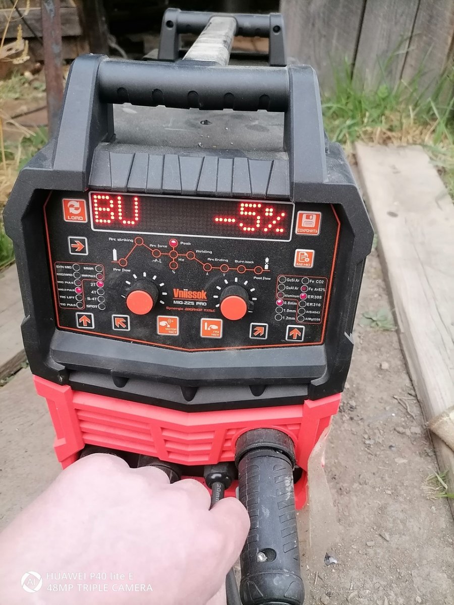

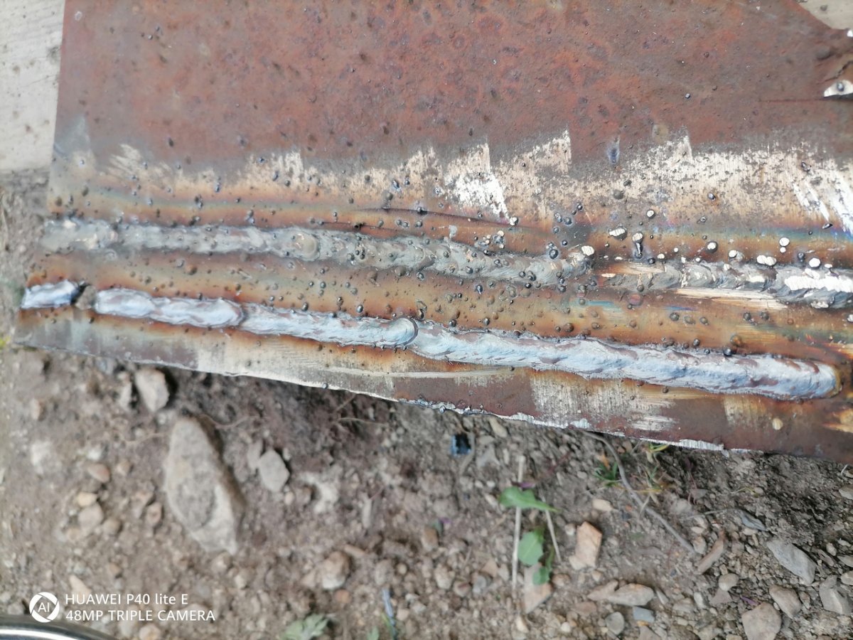

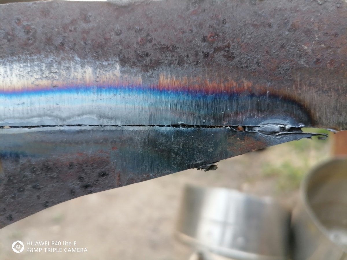

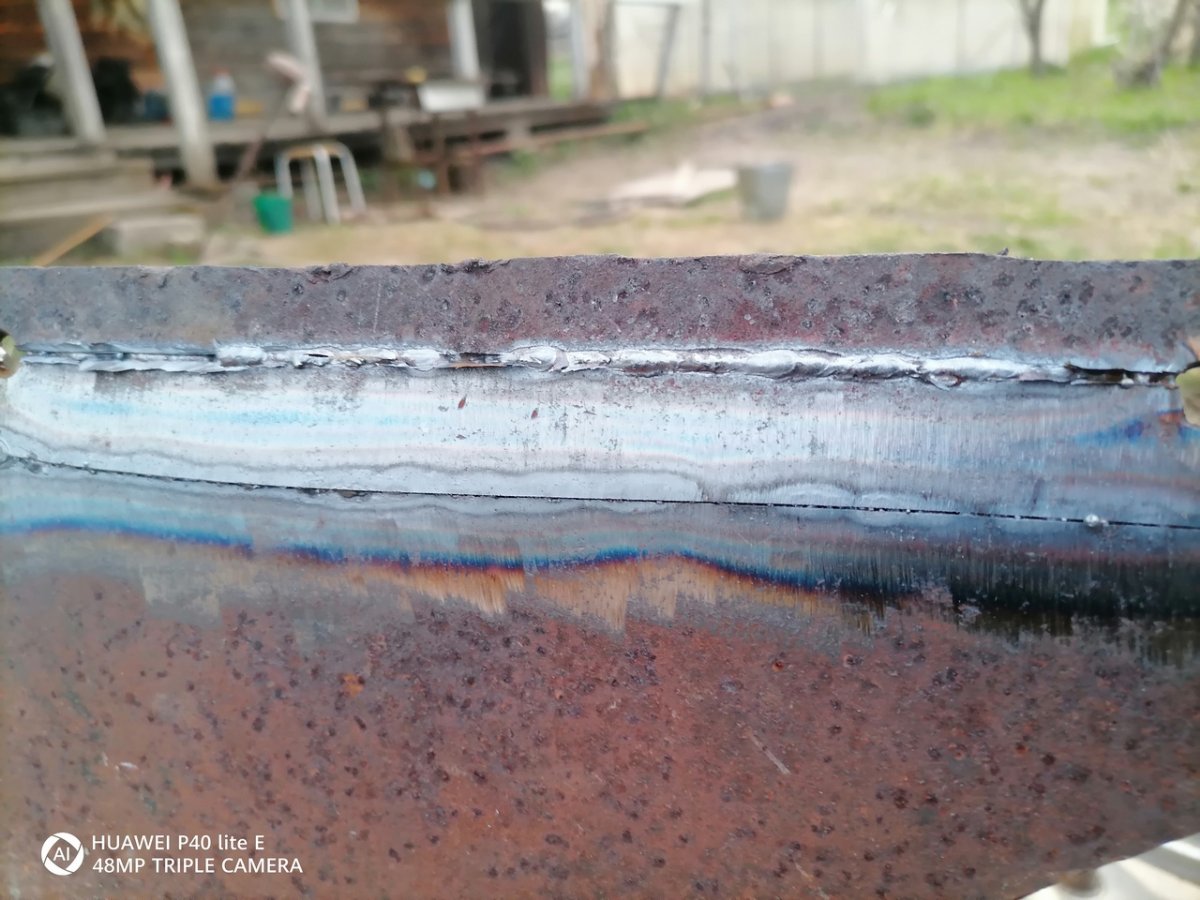

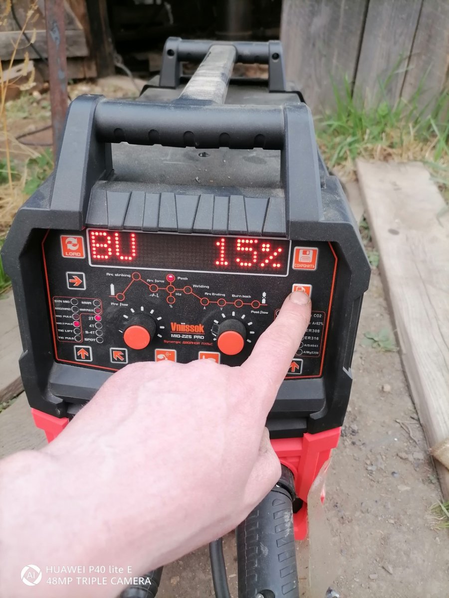

Шаг второй миг 2 пульс:  Iр-р=50%, PU+5, BU-5,  один валик 10см, следующие 10см изменил PU-5BU+15 соответствтенно в %. Разницы не заметил. Вот здесь пульсация явная, прям как по телеку, в смысле по инету, прям видать и слыхать, брызг много, но меньше чем просто миг пульс. Два года нзад когда пытался эти режимы крутить, ничего не выходило, был просто срач, крутил совсем не понимая что и зачем.
IMG_20260524_195822.thumb.jpg.66e37d3460a3e6afc3c8d2eed1082ba7.jpgIMG_20260524_200616.thumb.jpg.1fa2d6d92eadeebe79bb6ef75948a057.jpgIMG_20260524_200634.thumb.jpg.0053eec517f1f231c268fbf8b88c0f76.jpgIMG_20260524_200637.thumb.jpg.65ceeceaaeb433eec8a6e46694f6afcd.jpgIMG_20260524_200713.thumb.jpg.a586e6ddded61da0a23f2410aae56c80.jpgIMG_20260524_200718.thumb.jpg.b254050781ab79d352b25abcc4322e3d.jpgIMG_20260524_200818.thumb.jpg.751451770f42cb6fb5328a39409f4a1d.jpgIMG_20260524_200821.thumb.jpg.78a4e1825ca60620b7ad19111bae638f.jpg

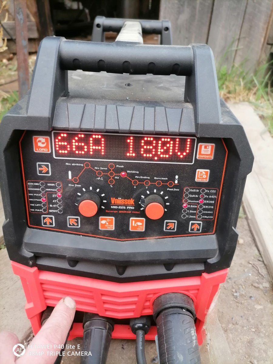

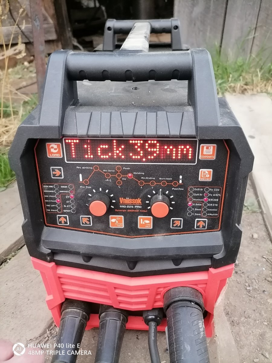

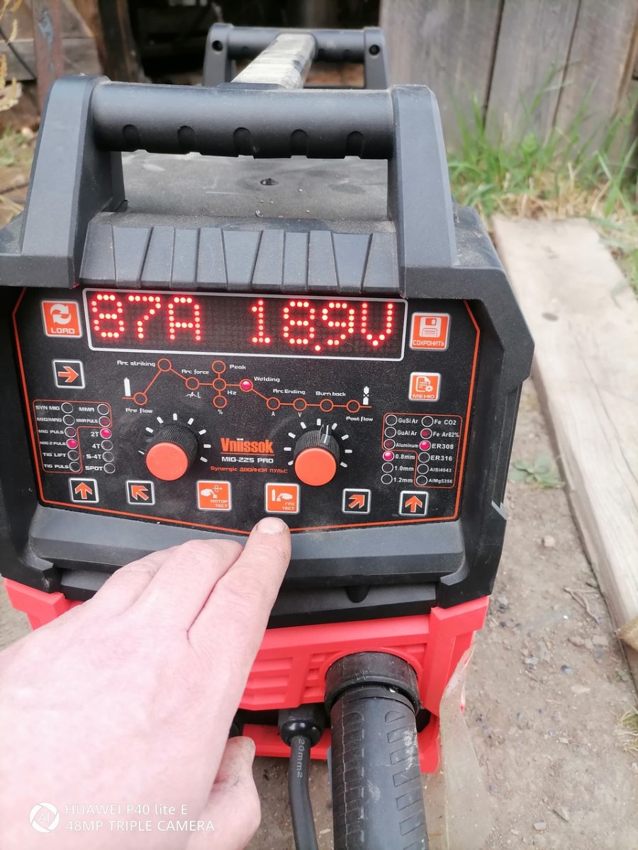

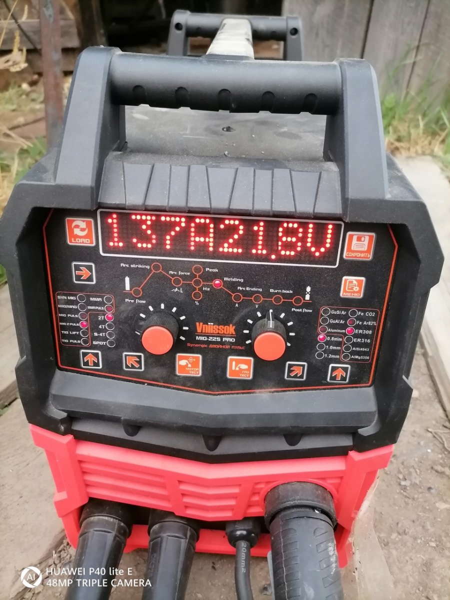

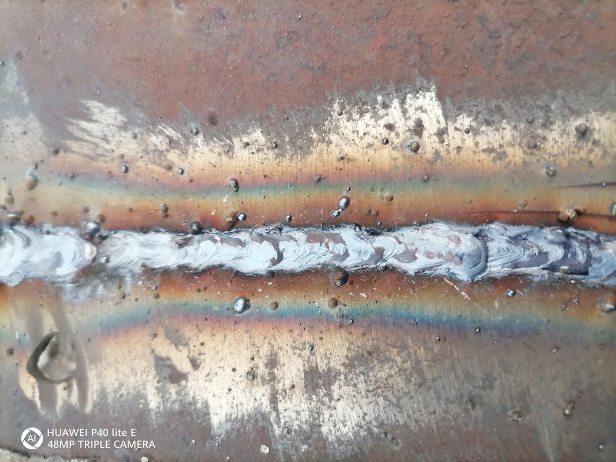

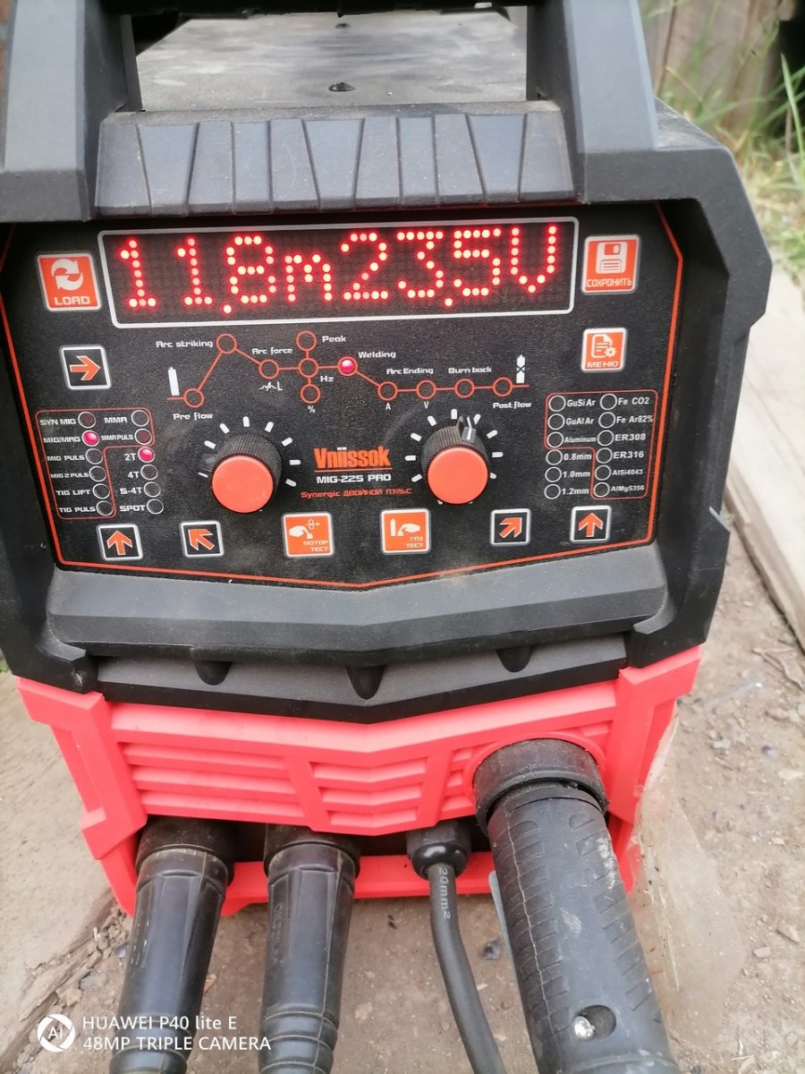

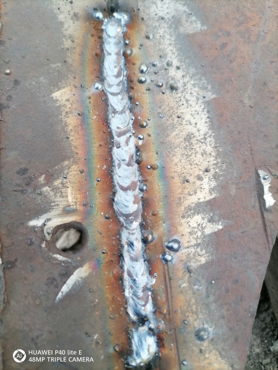

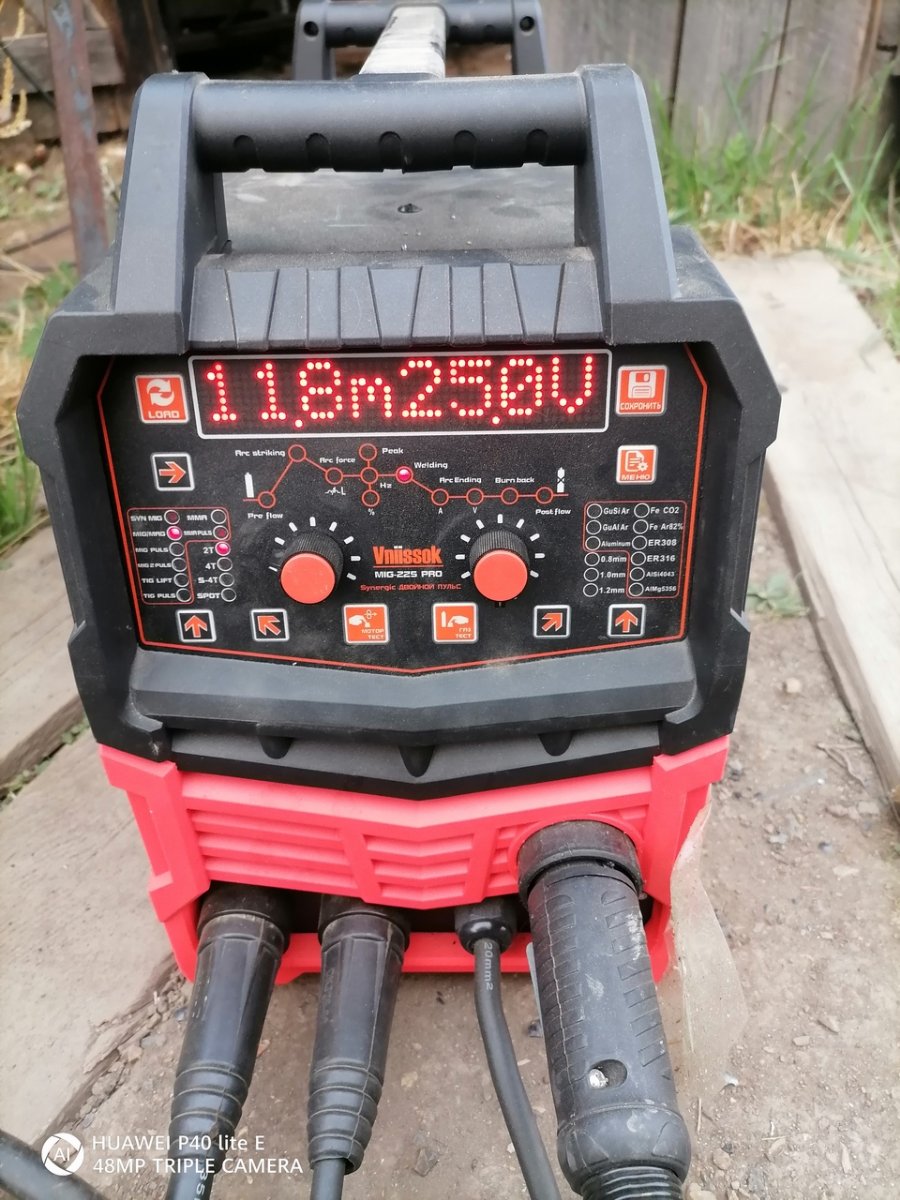

Шаг третий просто миг маг:  При настройке в синергетике выбираю толщину , аппарат выставил ток и напряжение, ничего не трогая, перевёл режим в миг маг метр мин выставился сам,  напряжение установилось 25,0В, пробовал на разных толщинах 4 и 3мм, всё равно 25В. Запомнил сколько было вольтов и выставил. IMG_20260524_201923.thumb.jpg.8484be6455ce75da234b1d23e9323be4.jpgIMG_20260524_201943.thumb.jpg.86c8853fd9e50be5dbc15952f15aaf50.jpgIMG_20260524_201955.thumb.jpg.494ff887f9f3ad5a052e0d0ec20149b7.jpgIMG_20260524_202324.thumb.jpg.75b5fe0bcd4a0c27d12c2aa71c3da36a.jpgIMG_20260524_202357.thumb.jpg.65fda05cd1a7611ae37ceb869499ddab.jpg

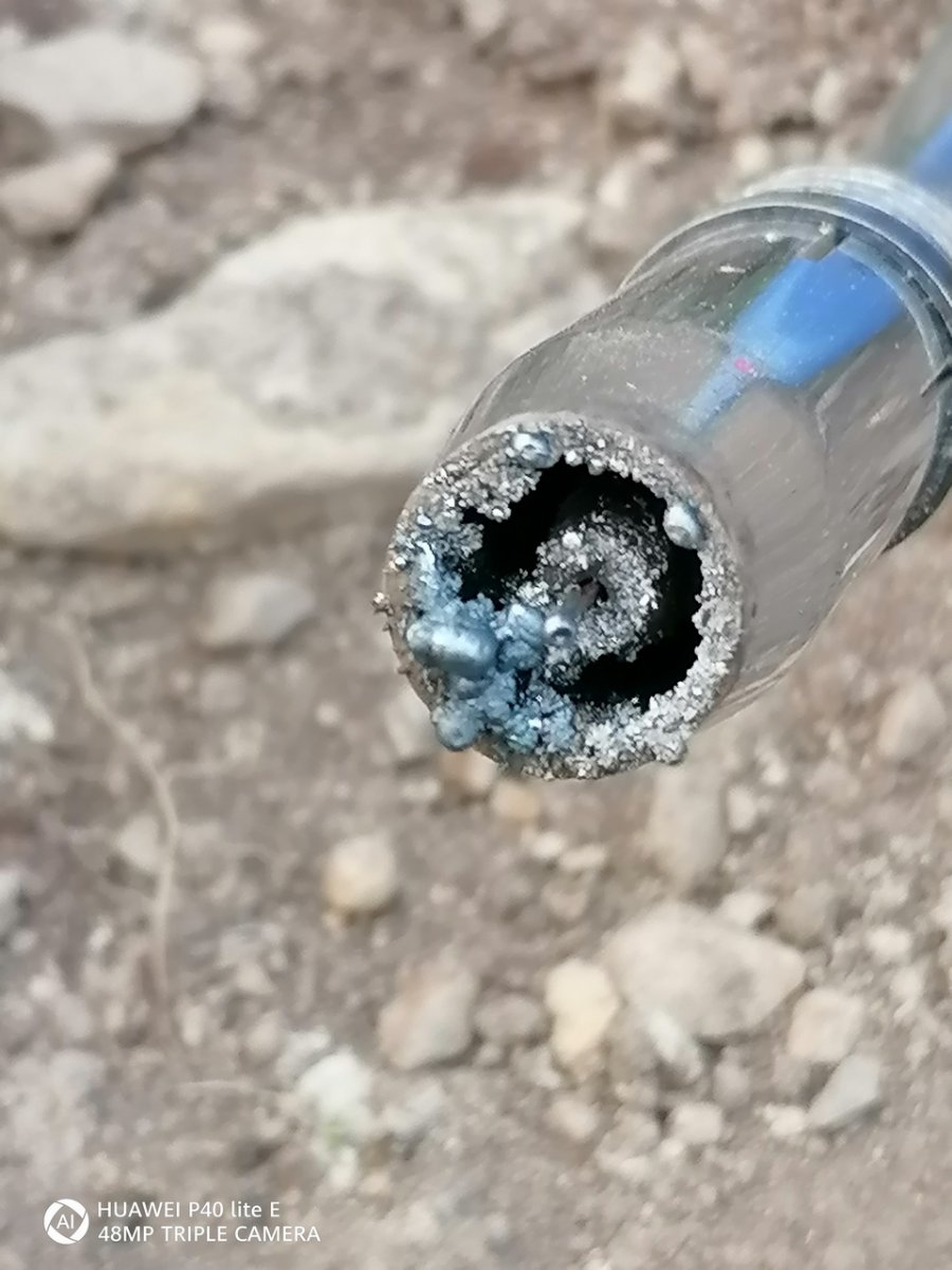

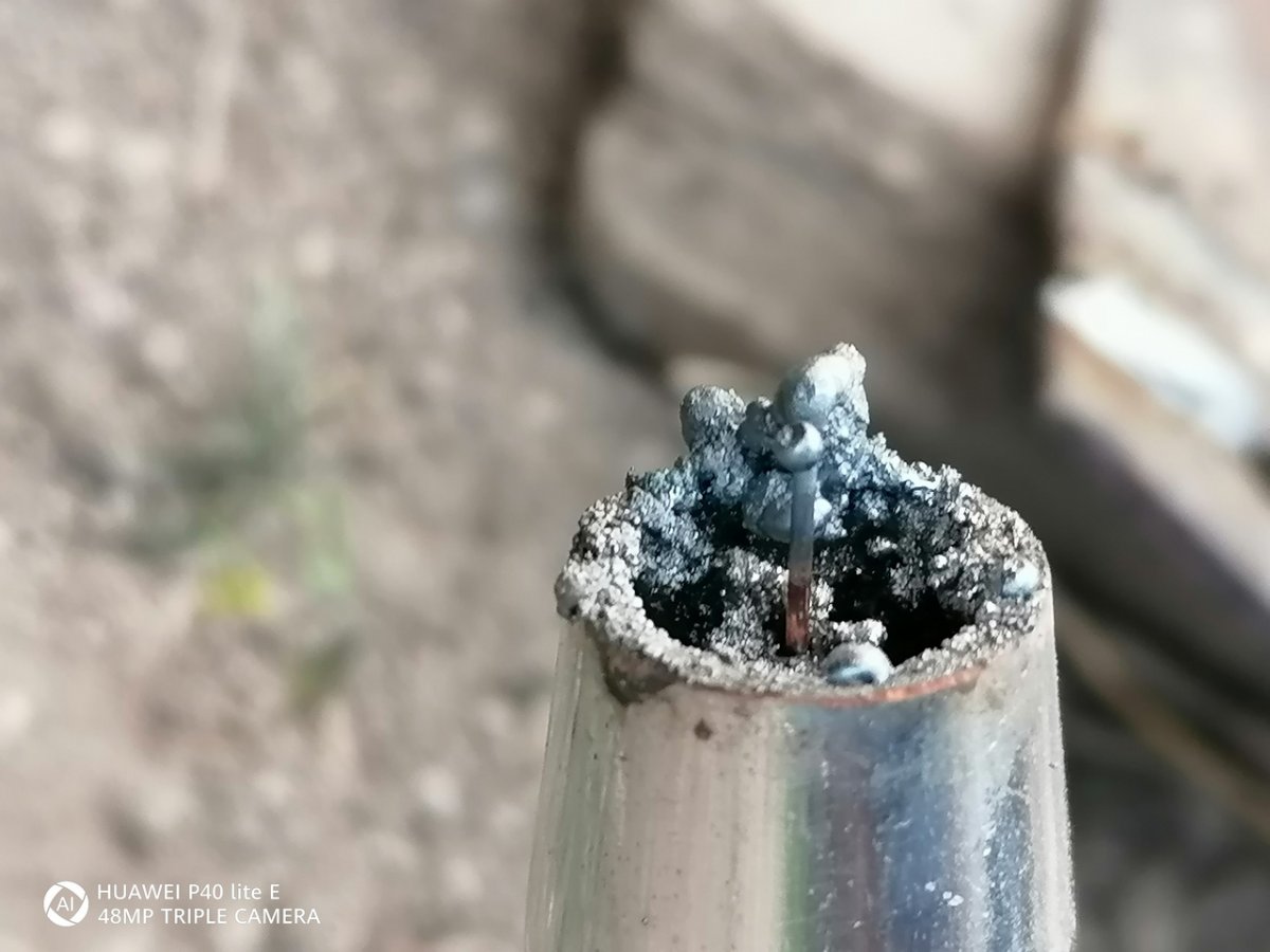

Сопло засирается прям махом, это что-то, 25см сварки сралки ииии вот....  Видел другой аппарат после самозащитной проволоки, так владелец говорит что не чистил сопло, а тама всё чисто, а здесь не чисто. Ширина и высота валика вроде вписалась, проплавить до конца получилось только на последний раз на миг маг и то зазор увеличил, но должно быть вровень, а тут малость вылезло, короче брак.
Впечатления: ууу, вот это скорость после ММА, 23см, наверное, меньше чем за минуту. Пол часа вошкаешься с подготовками и менее минуты орхазма.  Для хоббизма наверное, ну пока не понятно, надо ли оно, пока полуавтомат не особо впечатляет, что-то как-то не то, объёмы не те. На коротких швах, на металле толщей от 1мм, проще ММА и аккуратней. На полуавтомате при разделке высота валиков нормуль, а без разделки дождевые черви. Вот скорость это дааа....
Заеданий проволоки не было, в миг маге на 11м/мин и 23В процесс шёл с шипением, не было этого ззззз.
Пока так(с),

Импульсные режимы  в том виде, какие принято считать импульсными в сварке плавящимся электродом в защитном газе,разрабатываются под аргоноуглекислотные или аргонокислородные смеси.В чистой углекислоте данные режимы корректно не работают.Для углекислоты есть режимы типа STT от LE,CSC от Эвоспарка и ряд других, совсем не бюджетных моделей. В Вашем китайце данных режимов нет и никогда не будет, даже если украдёте прошивку.Ибо железо не потянет.
4 часа назад, welderman сказал:
8 часов назад, vistek сказал:

Вот срачь в сопле, даже без пульса, это напрягает.
С уважением.
2 минуты назад, vistek сказал:
Когда бак из нержи делал, не помню чтобы там, так часто сопло чистил, а там несколько метров сварки. Если бы каждые 30см было такое, я б его в пожизненный бан отправил, пусть ещё поживёт, поработает.
15 часов назад, vistek сказал:
Взято из ГОСТ на РДС, для защитных газов цифири малость отличаются, не сильно, но всё же. Прошу понять и простить, постараюсь быть внимательней. :blush:

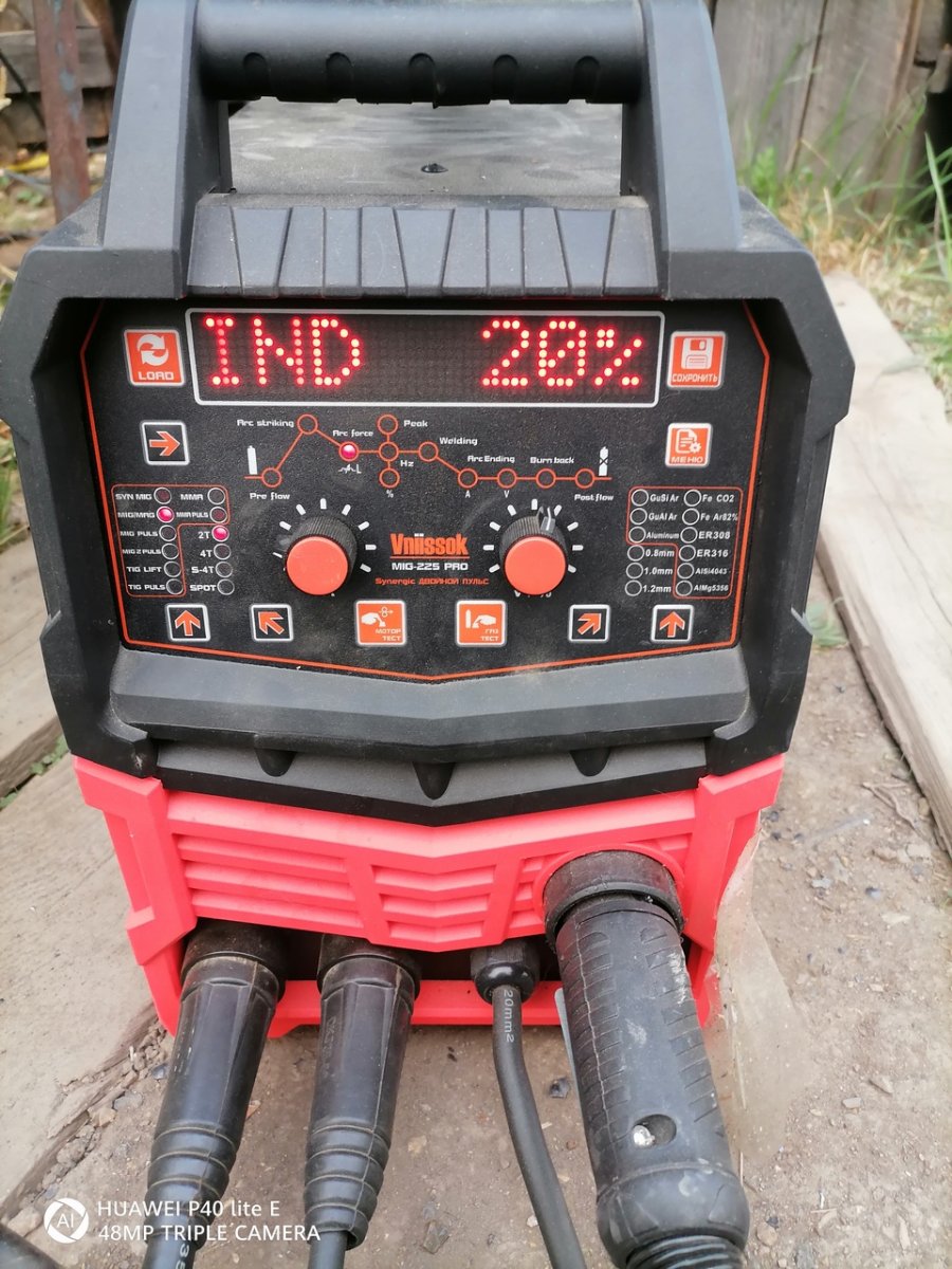

Настройками займитесь плотнее. Брызги крупные, когда подачи маловато, или от обратного - напряжение высоковато. Проволока успевает в крупные шарики скататься, пока до св.ванны дойдет. Это должно быть видно даже глазами. В синергетике сделайте напряжение в минус, или в ручной режим перейдите, там развлекайтесь с пониманием зависимости параметров друг от друга.
17 часов назад, vistek сказал:
Индуктивность покрутите. Просто разницу между максимумом и минимум регулировки сравните. Есть ли она? При максимуме регулировки получше растекаться металл должен.
А так в целом какие-то бессистемные занятия у вас, судя по всему. Надо больше однотипной работы, чтобы выводы делать о настройках и их изменении.

Его там у Вас нет и не будет.То, что сейчас есть–смена по алгоритму импульсного режима нескольких токов ( напряжения и скорости подачи), но без адекватного импульсного каплепереноса.То  есть хрен знает что.Поэтому и загаженное сопло и отвратительный визуал шва,брызги и прочее удовольствия в кавычках, кои "правильный" импульс не имеет.
  • Like 2
17 минут назад, welderman сказал:
нет и не будет.
в нормальных аппаратах, если выбираешь импульс, то он говорит, ставь смесь. Хотя ... думаю и в выше упомянутом это есть. Другое дело, что пользователь это игнорирует :)
Но главное, хотел сказать, режим импульса не перестает быть, хоть без газа вари. Процесс, да, его нет, нормального, который заложен производителем. Но от этого сам аппарат, не перестает стараться :) .
Впихнуть не впихнуемое ... вот так руководство и заставляет сварщика делать то, что не нужно, нельзя ... Но отсутствие знаний, их толкает на принуждение. А что будет?! :) посмотрели, поняли, успокоились ...
