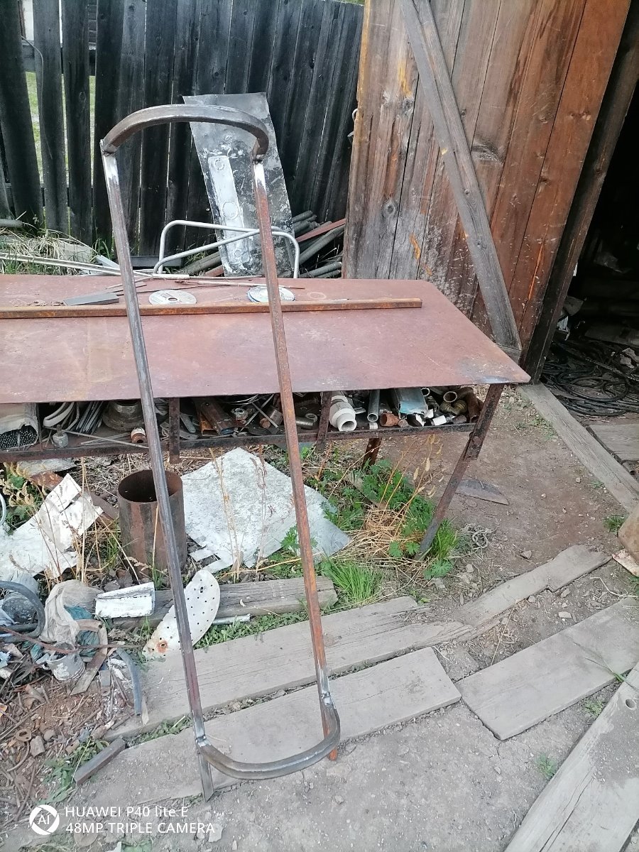

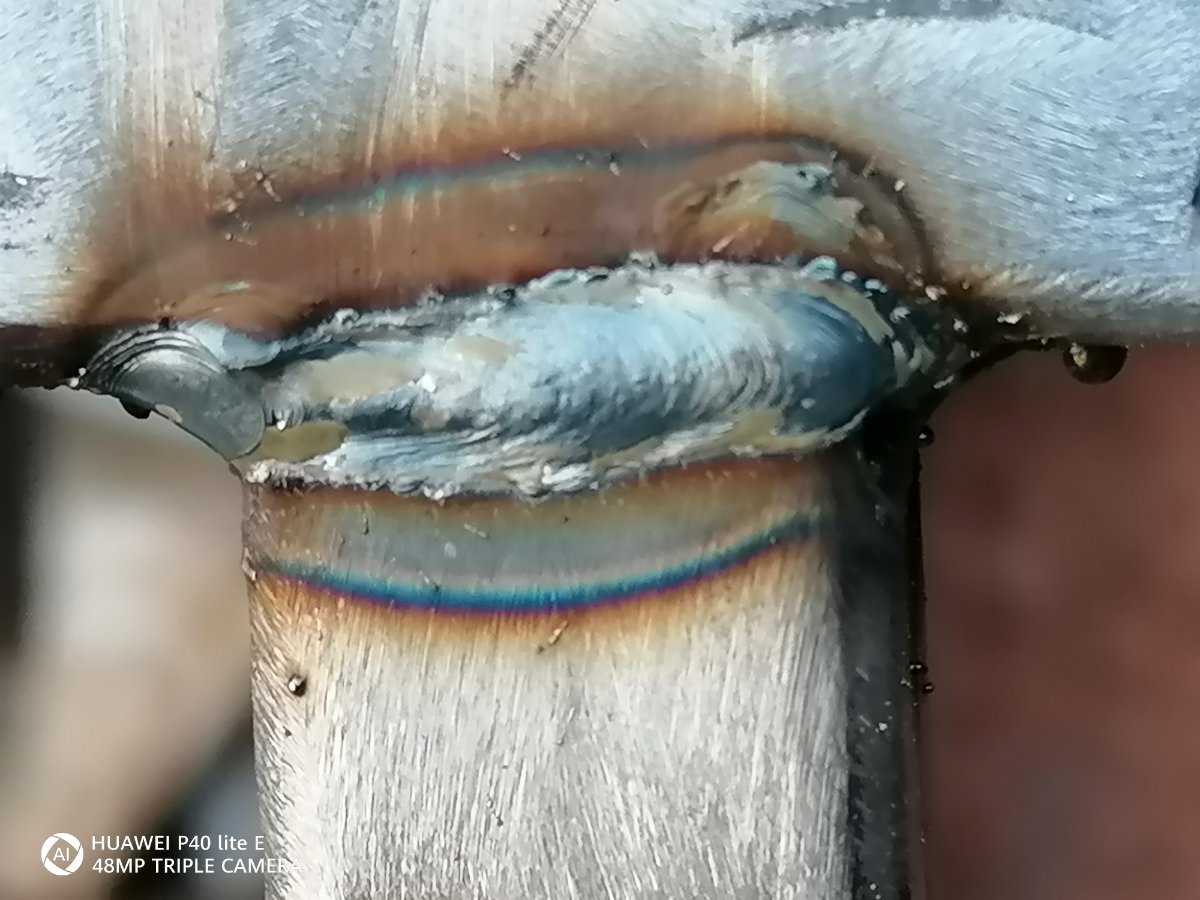

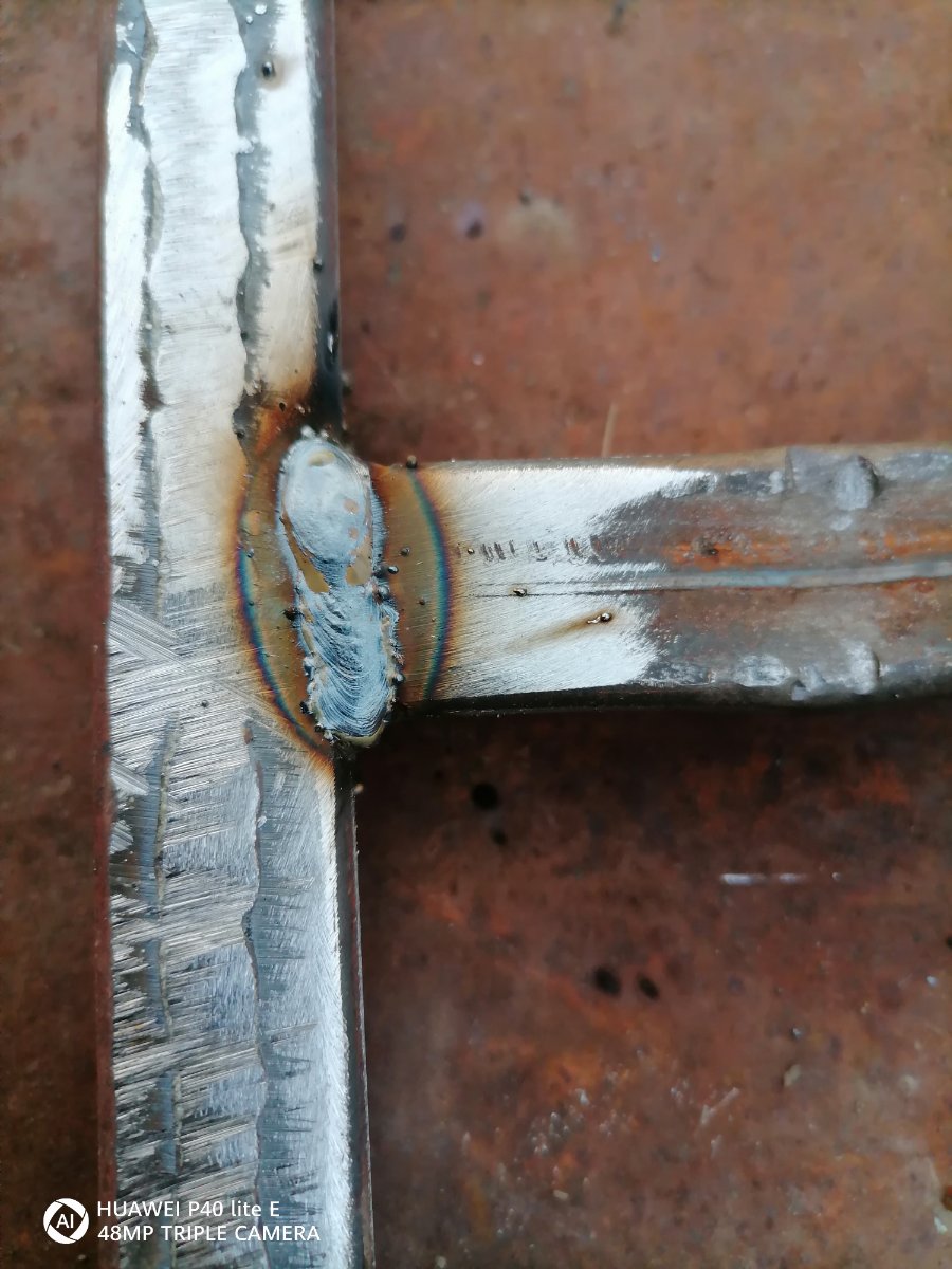

Солнце зашло за горизонт, вот вот темнеть начнёт, но руки чешутся. Дольше зачищал и малость получил награду:), сссваарку. Вот с точностью, слабовато из 8 швов, три раза с промахом, мимо стыка:blush:., вроде трезвый, но земля качается, когда горелку ведёшь.
Труба профильная 20х20х1, 5 или сколько там, не мерил. Режим син миг, выставил 2мм,  напряжение в плюс 12%, индуктивность в минус 23%. Предгаз 0,4с пост газ 0,3. Брызгофф, не много.  Прихватки 120А, 0,4с по показометру, в режиме точек, прикольная штука, пост газ по дольше и можно клацать кнопкой, получается что-то типа,.. эээ, ну что-то получается :rolleyes:
Только что, vistek сказал:
интересно чем руководствовались?!
Для информации: индуктивность дает более расплывчатый шов, т.е. в некотором приближении как напряжение в плюс.
Из своего опыта. Если на экране выбираем толщину материала, то ставим ровно и смотрим на результат. Если видится не достаточно прогретые железки, то увеличиваем толщину ну и наоборот. Только после этого регулируем напряжение в +\- и смотрим. Т.е. по звуку и виду капли приходит понимание, надо добавить или убавит напряжение относительно рекомендуемого. И!!! И только потом переходим к индуктивности. Т.е. в целом на дугу сильно не оказывает влияния, но на результат сварки, очень даже.  Но в первую очередь, регулируется подача, напряжение и только после индуктивность.  А напряжение в плюс, индуктивность в минус... хотя все зависит от аппарата.
  • Like 1
2 минуты назад, copich сказал:
В основном спешкой:unsure:Грешен, да. Просто в памяти засело, что на индуктивность по его показаниям в минус или плюс 20-35%, меньше брызгало, и не прожигало металл. Толщину, тобишь ток выбрал не 1,5 а 2мм с умыслом, из подозрений что китайские амперы несколько меньше(на тиге клещи показали минус 15А). Напряжение умышленно прибавил, т.к. вот недавно припользовании росли черви, хотелось валик по ниже. Если будет намёк на прожёг то надеялся, что успею с реагировать и вести с отрывом, обрывом дуги, ну вы поняли, надеюсь, дума. Прожёга не случилось. А ещё забыл, делал пропил кругом 1мм, от прихватки до прихватки.
1 минуту назад, vistek сказал:
опять суета и ... в итоге безобразие. Не важно, завышает, занижает или реальность. Важно, что вы по факту видите. Цифры, что кто-то говорит или вы где-то увидели, для очень грубого пристрела. Если у вас аппарат дает рекомендации, то цифры кого-то вам не нужны. Аппарат ваш и к нему нужно вам привыкнуть. У вас свои попугаи у других свои. Главное - действовать по алгоритму, а не крутим все что видим. В некоторых аппаратах или на некоторых материалах иногда надо "толщину" выбрать меньше иногда больше. А так же зависит от массивности самой детали или того зазора, который перед глазами.
  • Like 2
