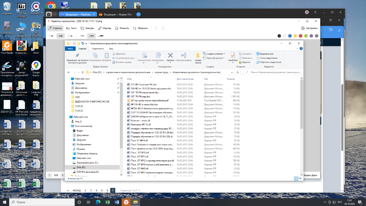

vistek Опубликовано 20 октября Поделиться Опубликовано 20 октября В 18.10.2025 в 18:31, Luckystorm сказал: по теме безопасности труда при выполнении сварочных работ и охране труда на сварочных производствах? Правила по охране труда, ссылка уже есть. Кроме того Требования к помещениям, производственным, административным и т.д. Порядок обучения по охране труда и прохождения инструктажа, пожарно-технического минимума. Сосуды работающие под давлением, свои отдельные требования безопасности. Система контроля за состоянием охраны и условиями труда . Это целое направление там десятки документов. Для этого работают отдельные специалисты по охране труда. 1 1 Ссылка на комментарий Поделиться на другие сайты Поделиться
vistek Опубликовано 20 октября Поделиться Опубликовано 20 октября Ссылка на комментарий Поделиться на другие сайты Поделиться
vistek Опубликовано 20 октября Поделиться Опубликовано 20 октября Это у нас на работе, кроме того Личные карточки СИЗ, порядок обеспечения моющими, и прочее, прочее. Охрана труда это бесконечная тема. Если не интересует что-то конретное, можно в инете поискать. Требуется более подробная информация. П.С. Я из другой сферы. Ссылка на комментарий Поделиться на другие сайты Поделиться
vistek Опубликовано 20 октября Поделиться Опубликовано 20 октября "ГОСТ 12.0.004-2015. Межгосударственный стандарт. Система стандартов безопасности труда. Организация обучения безопасности труда. Общие положения" (вместе с "Программами обучения безопасности труда") (введен в действие Приказом Росстандарта от 09.06.2016 N 600-ст) Возможно ещё вот это чем-то поможет, это один документ, просто редактор так его вставил. Это не только для сварщиков, это вообще порядок обучения по ОТ. 1 Ссылка на комментарий Поделиться на другие сайты Поделиться
