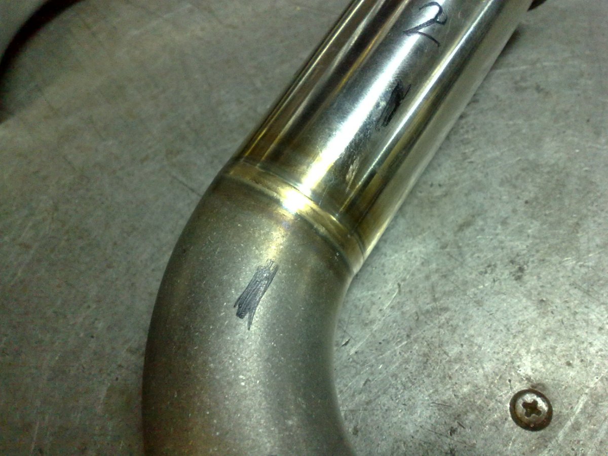

vistek Опубликовано 30 июня Поделиться Опубликовано 30 июня 7 часов назад, multics сказал: Для таких случаев или поддув с обратной стороны (если много дешевого аргона в наличии) или флюс-паста - дешево и сердито. Аргон не дешев. Поддув пока тока в мечтах. Пока это просто тренировки. А вот флюс паста это пожалуй стоит поизучать. За подкладка, думаю смысла нет, мож заблуждаюсь, но во многих местах их просто не возможно будет использовать. Поддув всё равно рулит, но это позже, и то, если... вобщем там видно будет, сначала хотелось бы хоть как то с тиг подружиться. Ссылка на комментарий Поделиться на другие сайты Поделиться

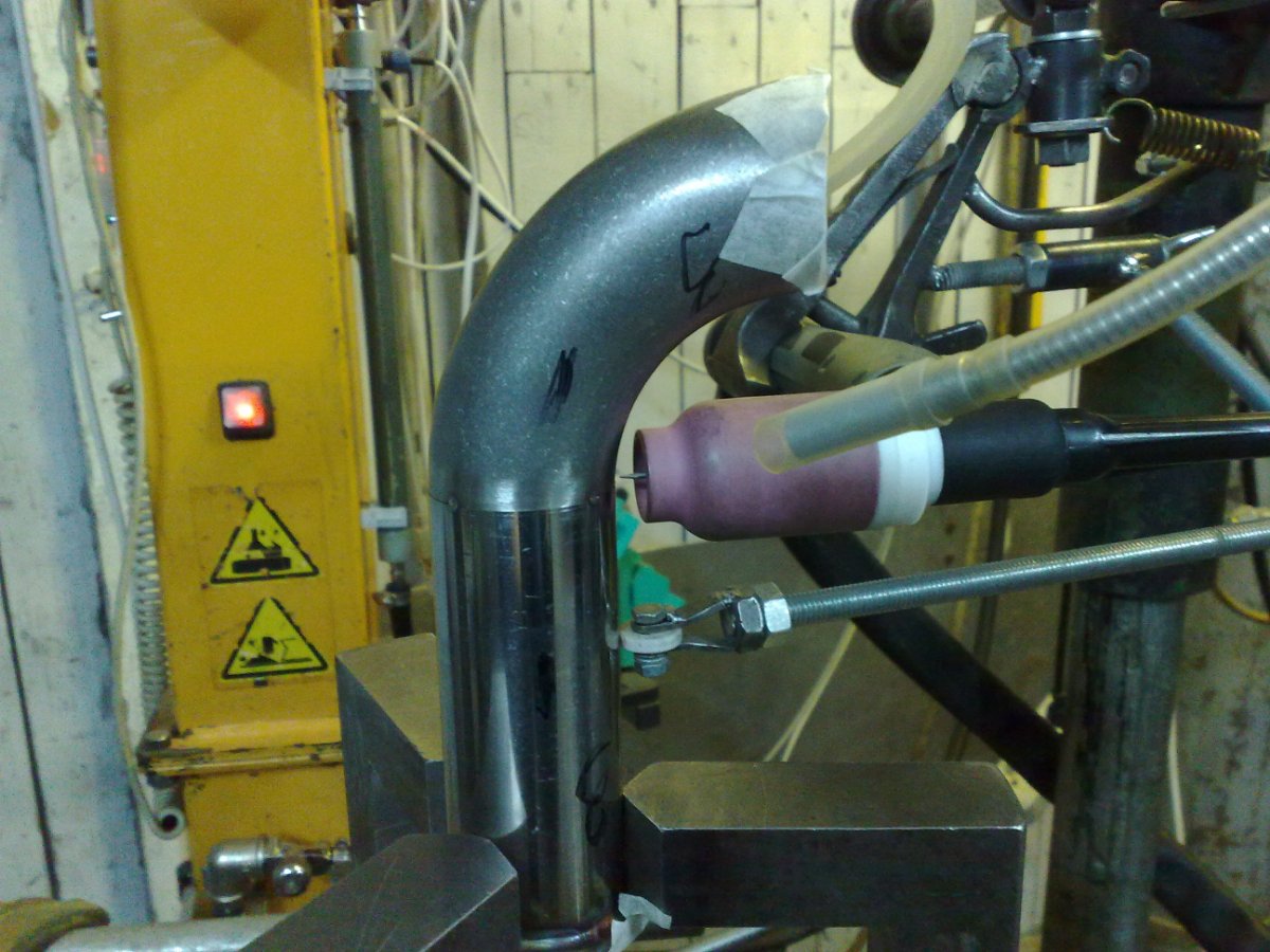

hvr63 Опубликовано 1 июля Поделиться Опубликовано 1 июля (изменено) 3 часа назад, vistek сказал: Мож когда и доживём до поддува. Я повторюсь: с защитой и без защиты сварного соединения, особенно на тонком, это совершенно разные сварки. Поддув сильно влияет на процесс в плане охлаждения. Без поддува можно предварительно настроится, но не более. Вот выпускная труба мотоцикла. Она иногда до красна нагревается. Вроде по логике чего ее поддувать, внутри уже и так все окислилось. Но сварить ее без поддува - пустая трата времени. Изменено 1 июля пользователем hvr63 2 1 Ссылка на комментарий Поделиться на другие сайты Поделиться

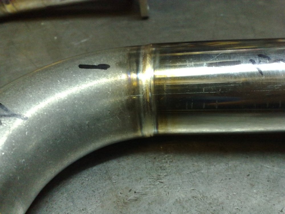

vistek Опубликовано 1 июля Поделиться Опубликовано 1 июля 25 минут назад, hvr63 сказал: повторюсь: с защитой и без защиты сварного соединения, особенно на тонком, это Так я и не против, я даже за, по фото видел результат сварки с поддувом и свои швы без, но с наличием чёрных наростей, ежей, кораллов с обратной стороны. С расходом газа, всё никак, ещё не разобрался, второй день хожу вокруг аппарата, надо внутрь лезть, да что то всё никак. Газ ну оч резво уходит, стрелка прям на глазах опускается. Последний раз, фото есть тут, семь соединений по 10см. пол деления на манометре испарилось. Это при том, что когда готовил очередную пару пластин, баллон закрывал. Если ещё поддув дунуть, то мне баллона на час работы только хватит. Не знаю как сейчас будет, но первый баллон когда брал он у них полный это 10мпа. И спорить там не будешь я ж не предприятие которое десятками в месяц берёт, просто пошлют и всё. Для мене хорошо бы иметь сразу несколько баллонов, но это пока только мечты. Пользуемся тем что есть: втор сырьё, баллон один 10мпа, и расстояние до его заправки 230км по грунтовке на легковушке универсал. Сидишь и думаешь иной раз, да уж увлечение сильная вешь Ссылка на комментарий Поделиться на другие сайты Поделиться
