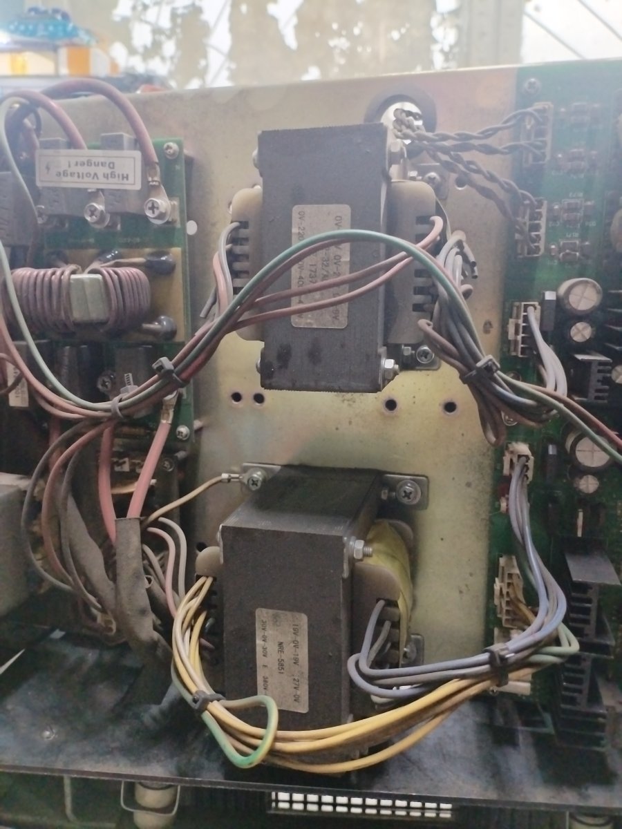

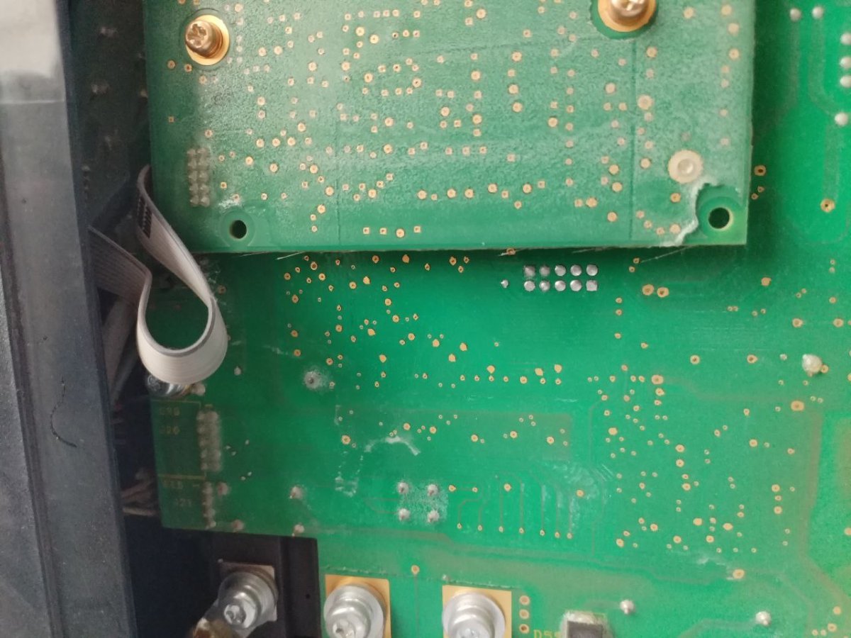

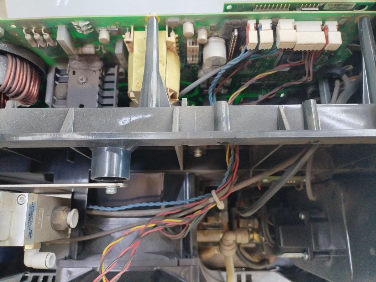

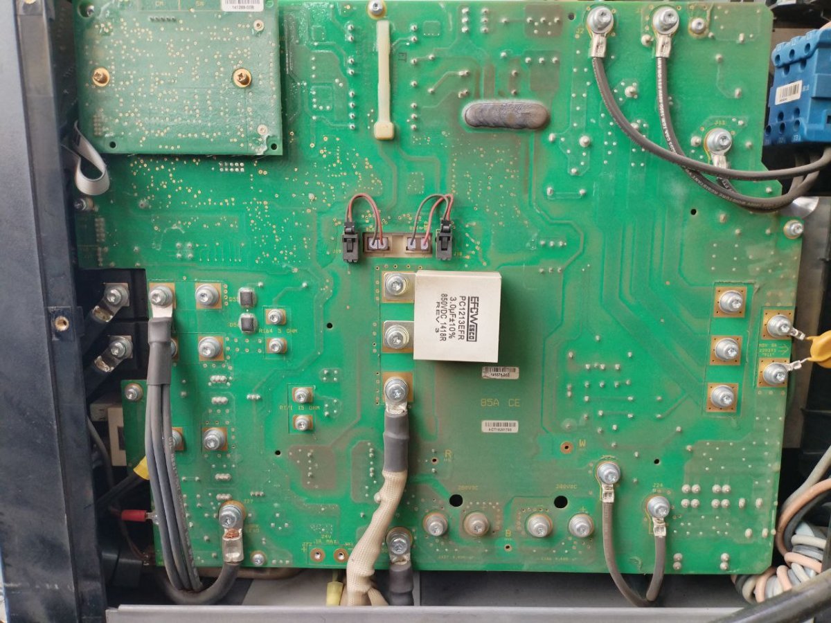

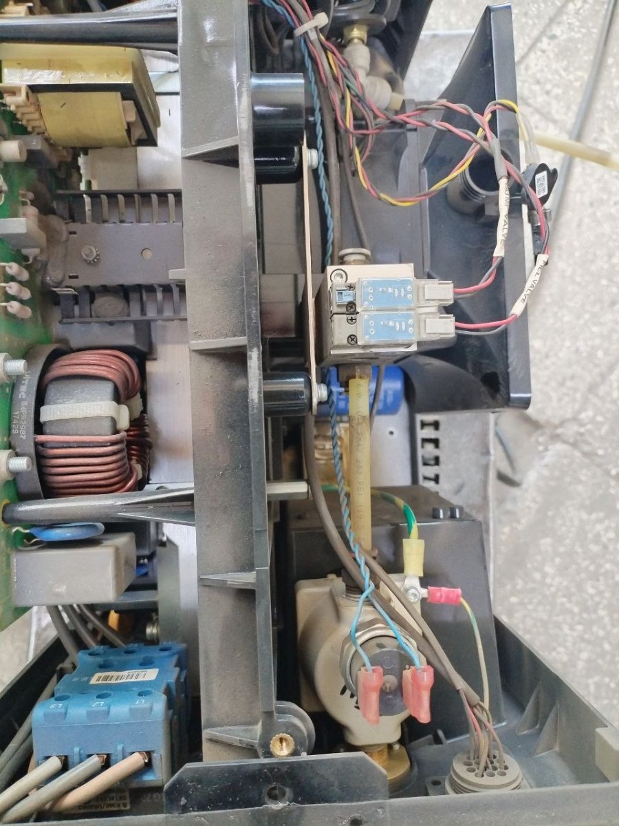

АОТAI ATIG 315PAC. Привезли пару таких и полуавтомат. Сфоткал лишь его и то в последний момент. Частые гости с наших заводов. Не потому что аппараты плохие, просто у нас обслуживание на многих предприятиях нулевое, да ещё балки сверху падают и сминают аппараты. А так эта фирма в промышленном сегменте одна из лучших из китайских марок.
