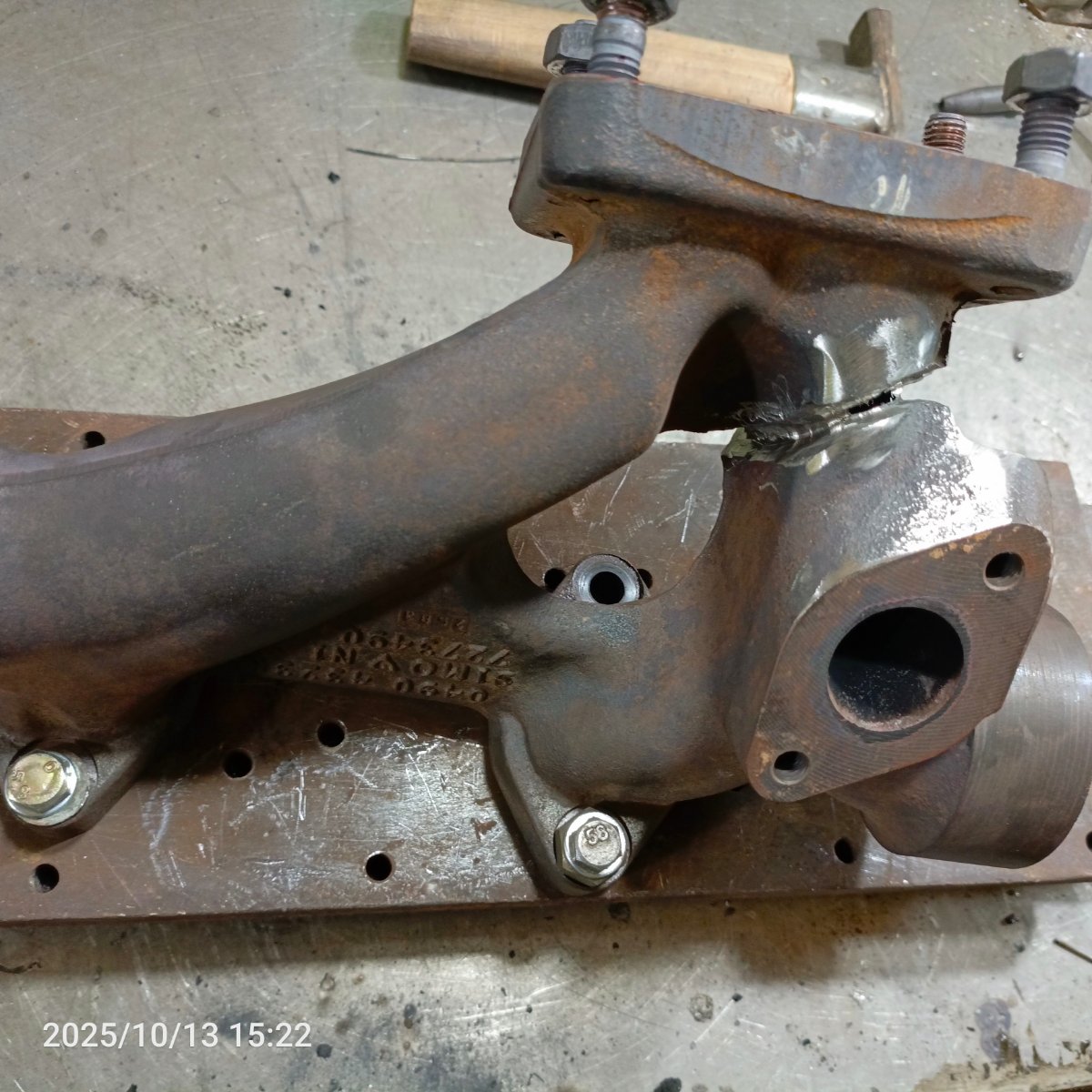

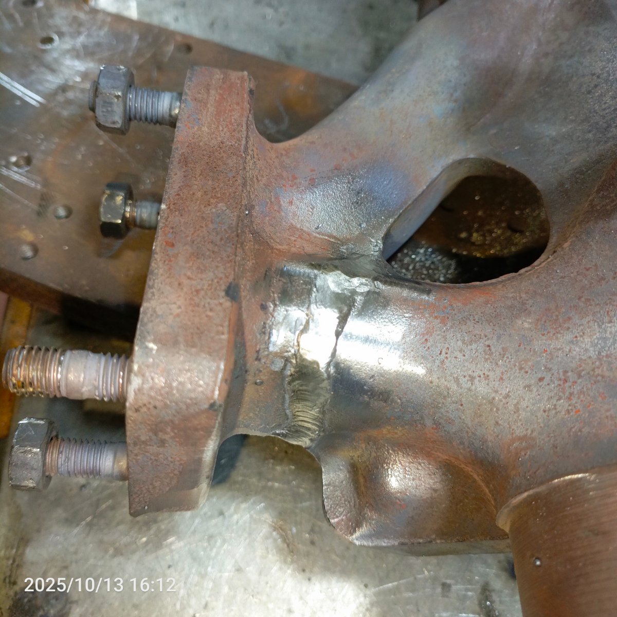

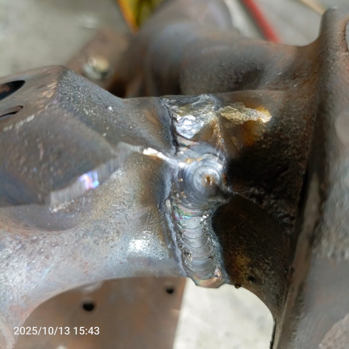

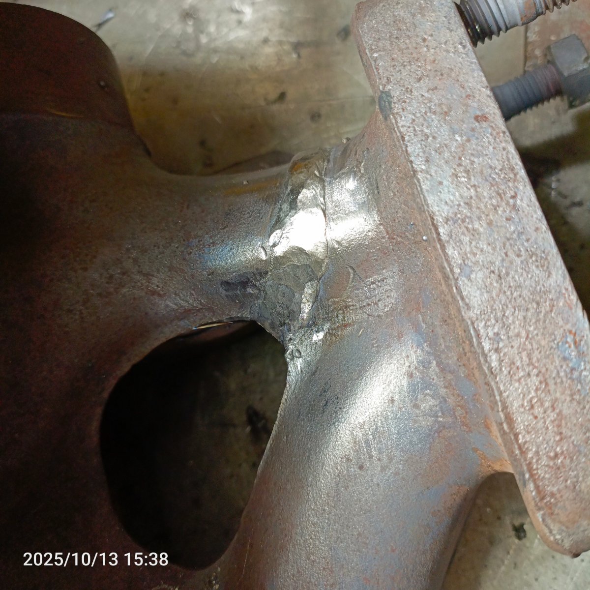

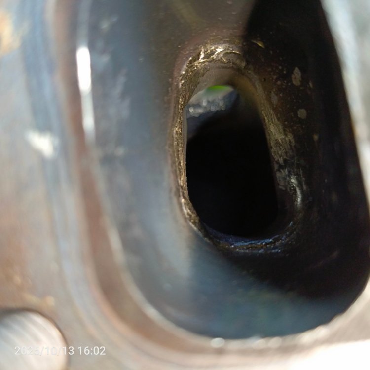

  2. Коллектор Фольксваген. Сталь.Не слишком часто встречаются,но встречаются. Довольно обширная сетка трещин.Вырезаны старые швы-вообще не надо лезть в такие коллекторы полуавтоматом и мма.

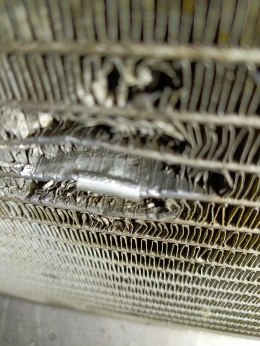

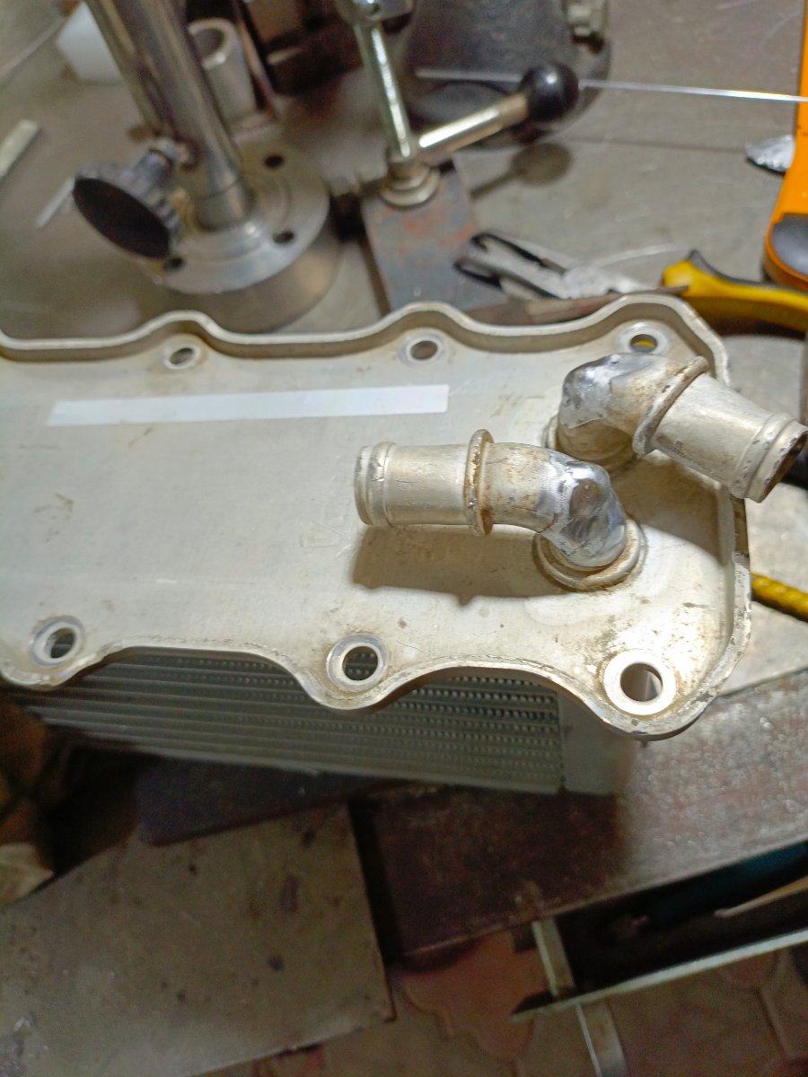

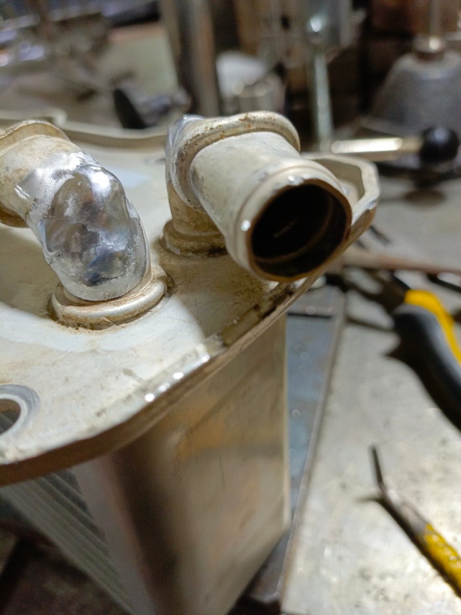

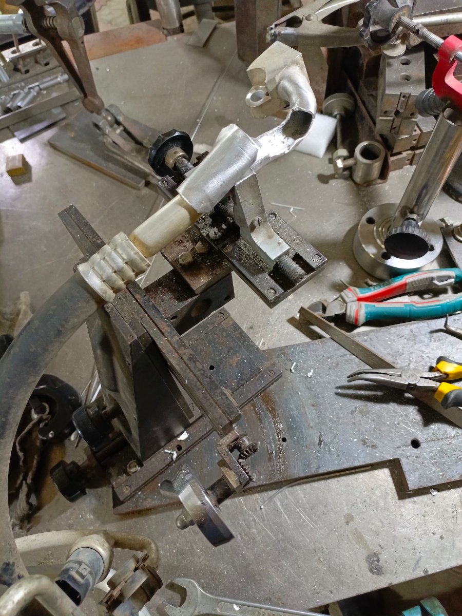

  4. Примерно такая же редкая хреновина с редкого Шевроле.Две трубки обрезаны и загнуты,плюс пробитый бачок. Пробоина примерно мм 30,заклеенная эпоксидной смолой с наложением стеклоткани. Если нужен срочный ремонт,скажем,где-то в дороге,то обрезаем трубку,раскрываем ее,заполняем герметиком,заворачиваем и поверх обжимаем алюминиевой накладкой -абсолютно рабочий вариант. В этом случае пришлось снимать бачки.На что надо обратить внимание. Прокладка,вроде бы квадрат,но размеры немного плавают. Прокладка должна быть установлена так как была,лучше сделать метки.Сварку лучше начинать с отступая от края трубки,чтобы закрыть нормально концы.При опрессовке на месте склейки течь,но это уже не моя проблема.Сейчас есть клей духкопонентный порошковый,который позволяет качественно заделать подобные повреждения.

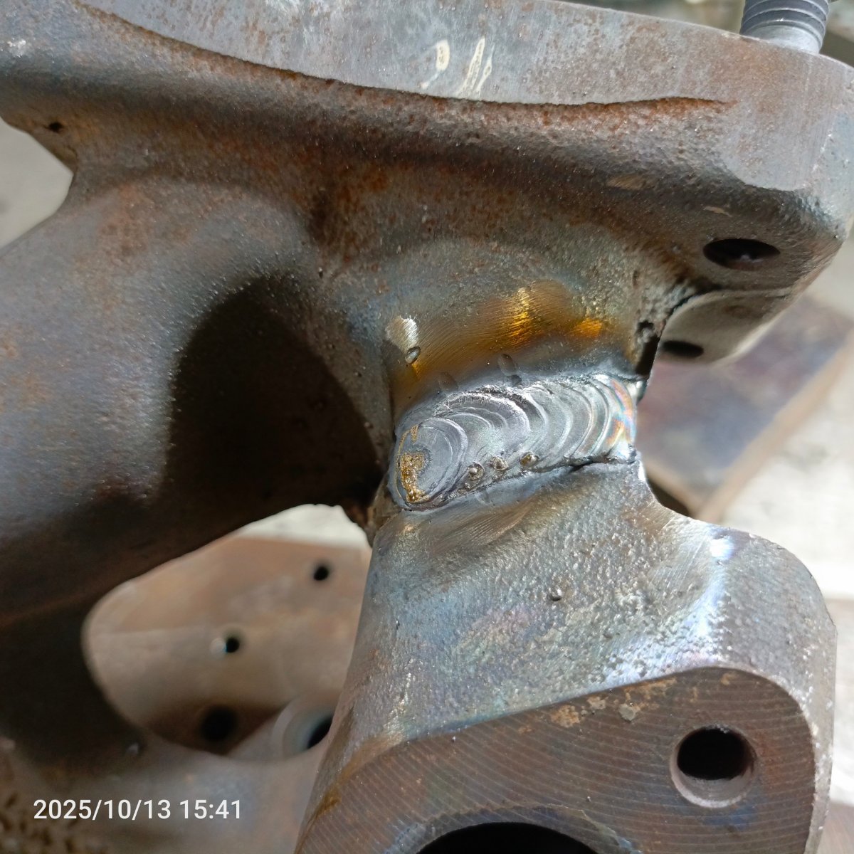

  5. Добавлю.На снимке белая прослойка -это цементит.Эта прослойка при сварке без подогрева,будь это полуавтомат или тиг,появиться в любом случае. Повышенные режимы сварки приведут к росту этой прослойки,так как перемешивание основного и электродного металла будет больше,чем при нормальном режиме,тем более что это NiFe/.
  6. Зачем ее греть целиком,когда подойдет местный подогрев,хотя бы до градусов 120С.Местный подогрев подразумевает не нагрев самой разделки,а бОльшую площадь детали-несколько кв.дециметров с плавным переходом температуры нагрева в глубь детали. Пневмозубилом? ...надо взять отбойный молоток,что там мелочиться? Никакие пневмоинструменты не должны применяться,только молоток,наставка ,чтобы чувствовать силу удара при проковке.Трещина должна быть вырезана вся с опережением вершины на 5-6мм. Сварку с подогревом и выверенными режимами,а не как в этом случае,а облицовку лучше было бы сделать панч11-граничного слоя. По этому снимку.Важно уменьшить зону подкалки,а не увеличивать ее завышенными режимами.Усадка при завышенных режимах даст трещины.

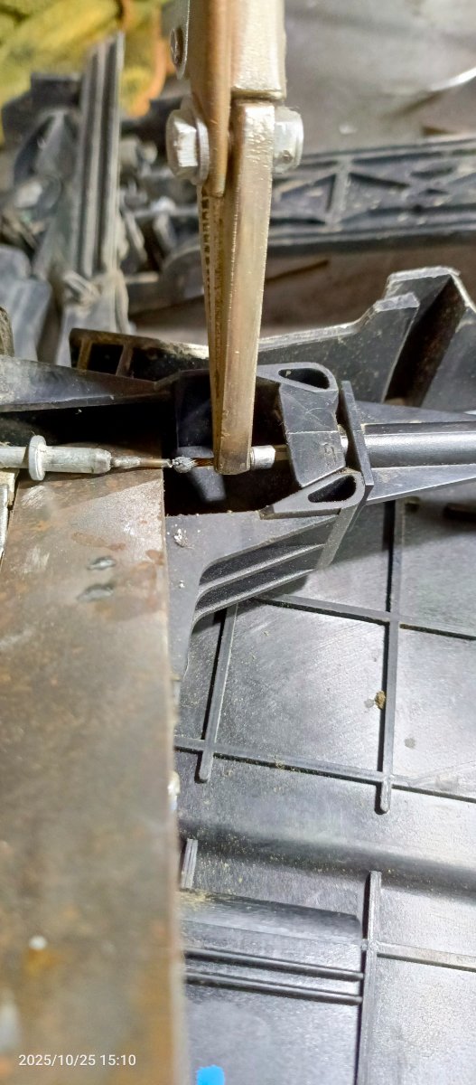

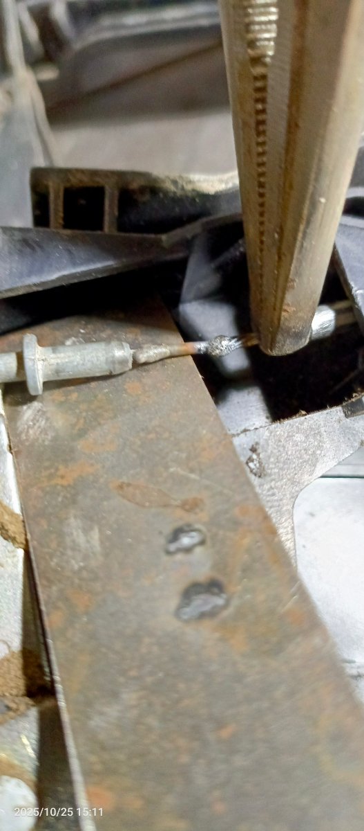

  10. Нагреть металлический штырек,а перед этим задать направление сверлением на глубину пару миллиметров. Штырек нагреть,зафиксировать, и соединить оправу...как вариант.

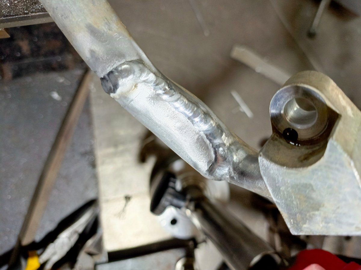

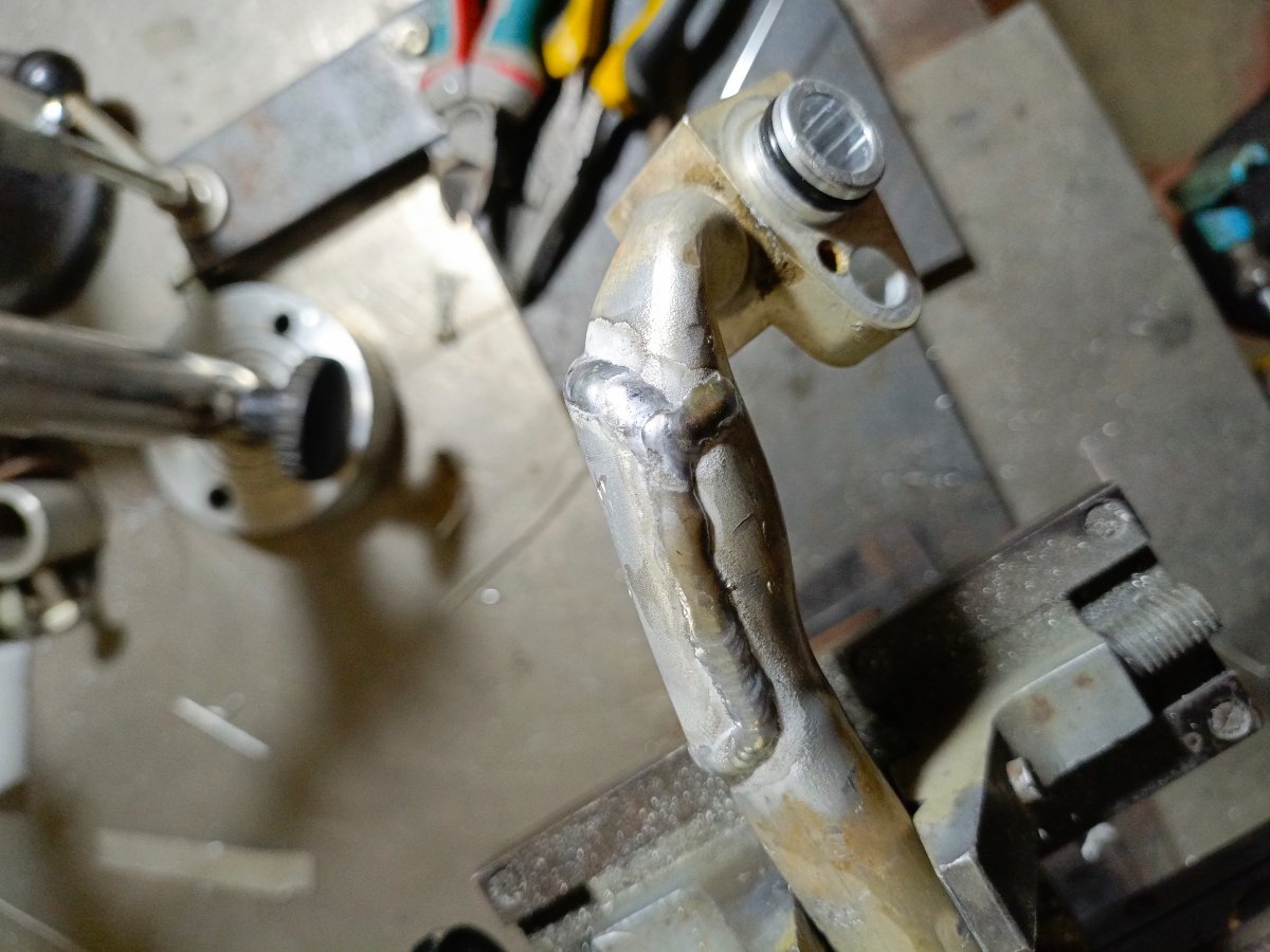

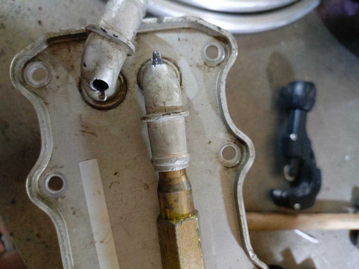

  17. Иногда гайка фитинга гидроусилителя (или другое) намертво "прикипает" к трубке. Во время демонтажа трубка ломается. Пытаются выбить фитинг из гайки и,как правило,ударяют наставкой по одному краю трубки,расклепывая ее края и тем самым усложняя ремонт или делая его невозможным.Что надо делать? Отжечь в обязательном порядке,накалив до красна.Желательно фрезой выровнять края трубки внутри гайки и наставкой,равной диаметру трубки,выбить обломанную часть. Иначе простой ремонт превратится в проблему-будете искать новую трубку.Впрочем,на токарном станке можно выточить фитинг,но это время...лучше разумно подойти к мелкому ремонту,а не искать приключений на пустом месте.
