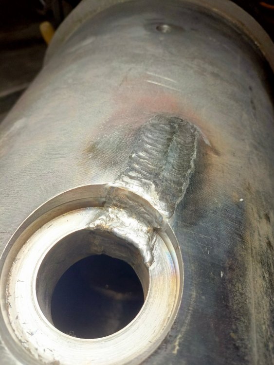

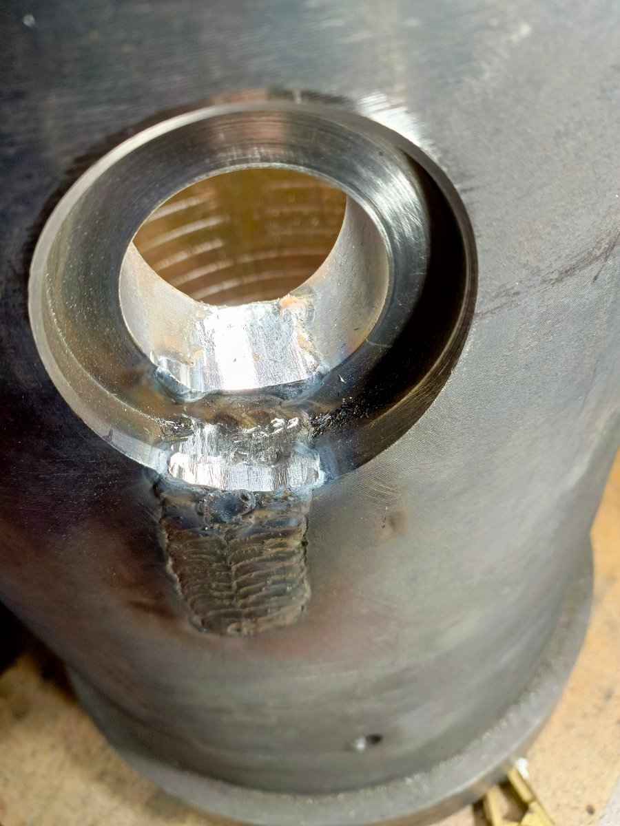

  7. Добавлю.На снимке белая прослойка -это цементит.Эта прослойка при сварке без подогрева,будь это полуавтомат или тиг,появиться в любом случае. Повышенные режимы сварки приведут к росту этой прослойки,так как перемешивание основного и электродного металла будет больше,чем при нормальном режиме,тем более что это NiFe/.
  8. Зачем ее греть целиком,когда подойдет местный подогрев,хотя бы до градусов 120С.Местный подогрев подразумевает не нагрев самой разделки,а бОльшую площадь детали-несколько кв.дециметров с плавным переходом температуры нагрева в глубь детали. Пневмозубилом? ...надо взять отбойный молоток,что там мелочиться? Никакие пневмоинструменты не должны применяться,только молоток,наставка ,чтобы чувствовать силу удара при проковке.Трещина должна быть вырезана вся с опережением вершины на 5-6мм. Сварку с подогревом и выверенными режимами,а не как в этом случае,а облицовку лучше было бы сделать панч11-граничного слоя. По этому снимку.Важно уменьшить зону подкалки,а не увеличивать ее завышенными режимами.Усадка при завышенных режимах даст трещины.
