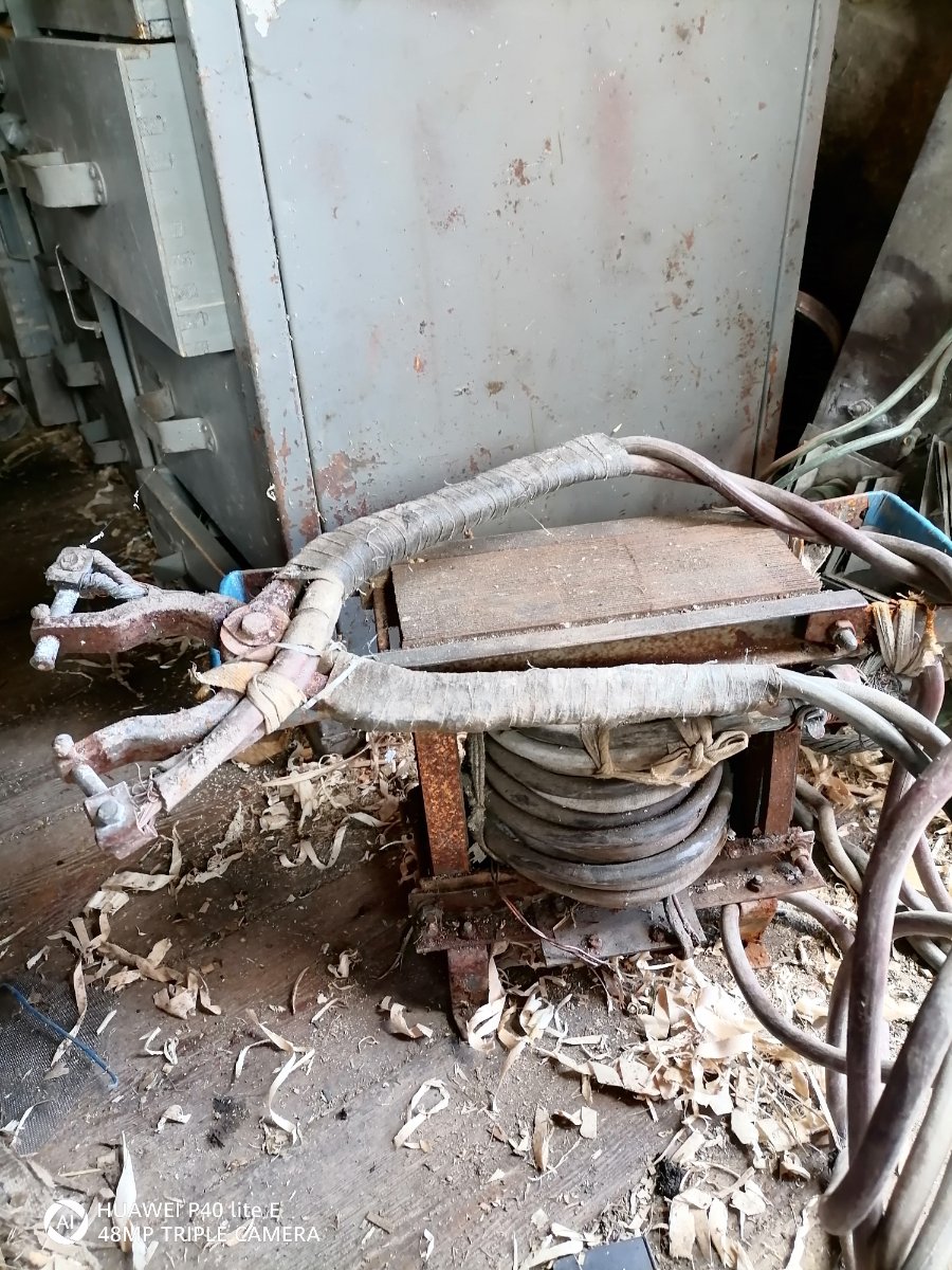

Делал не я, от отца осталась. Лет 10 назад, сам пробовал, кузовщину сваривал. Качество сварки сильно зависит от чистоты и подгонки, немножко получалось. Был эпизод в ремонте ЗиЛа 130 на работе.
