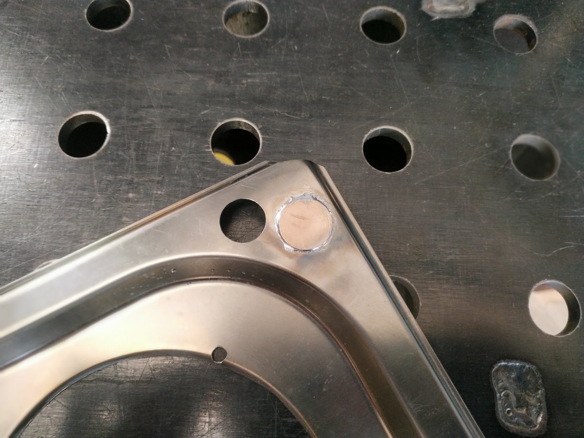

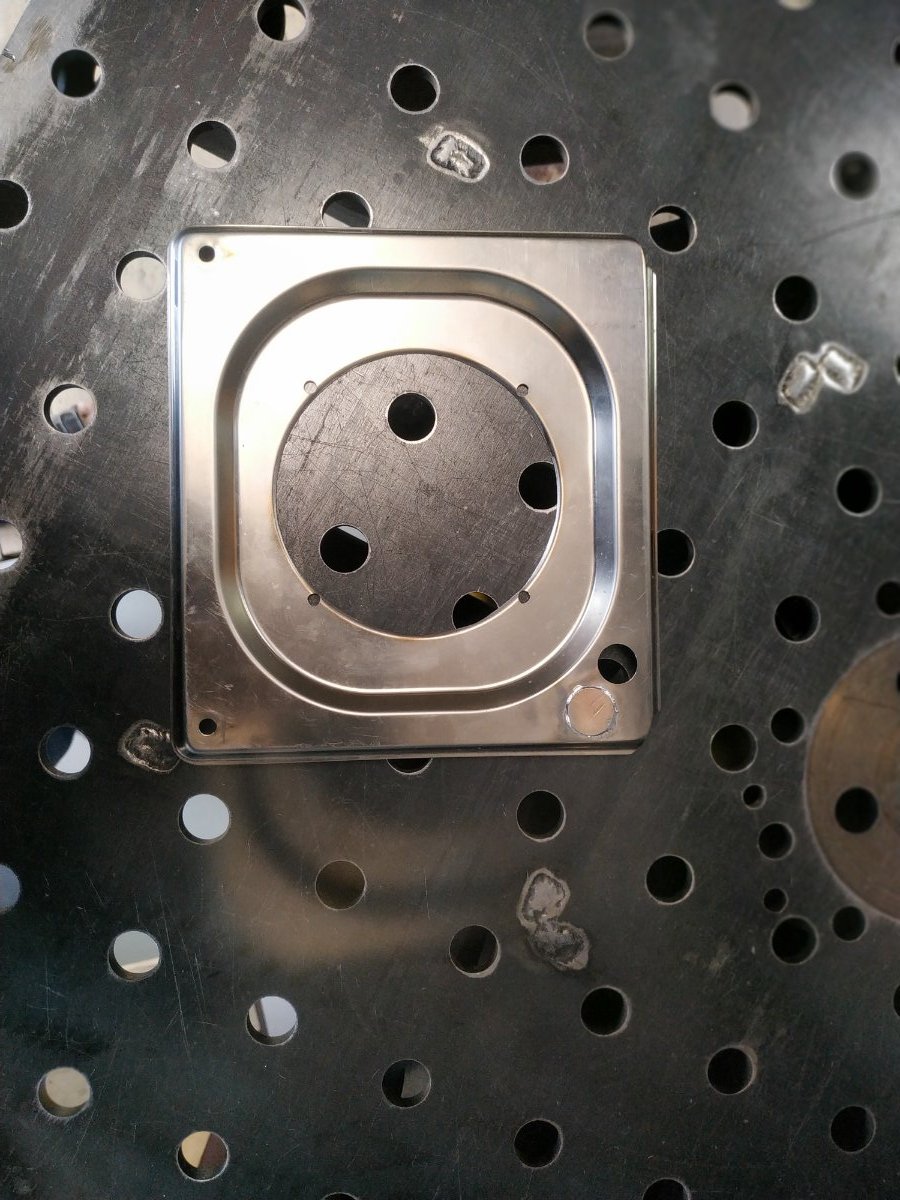

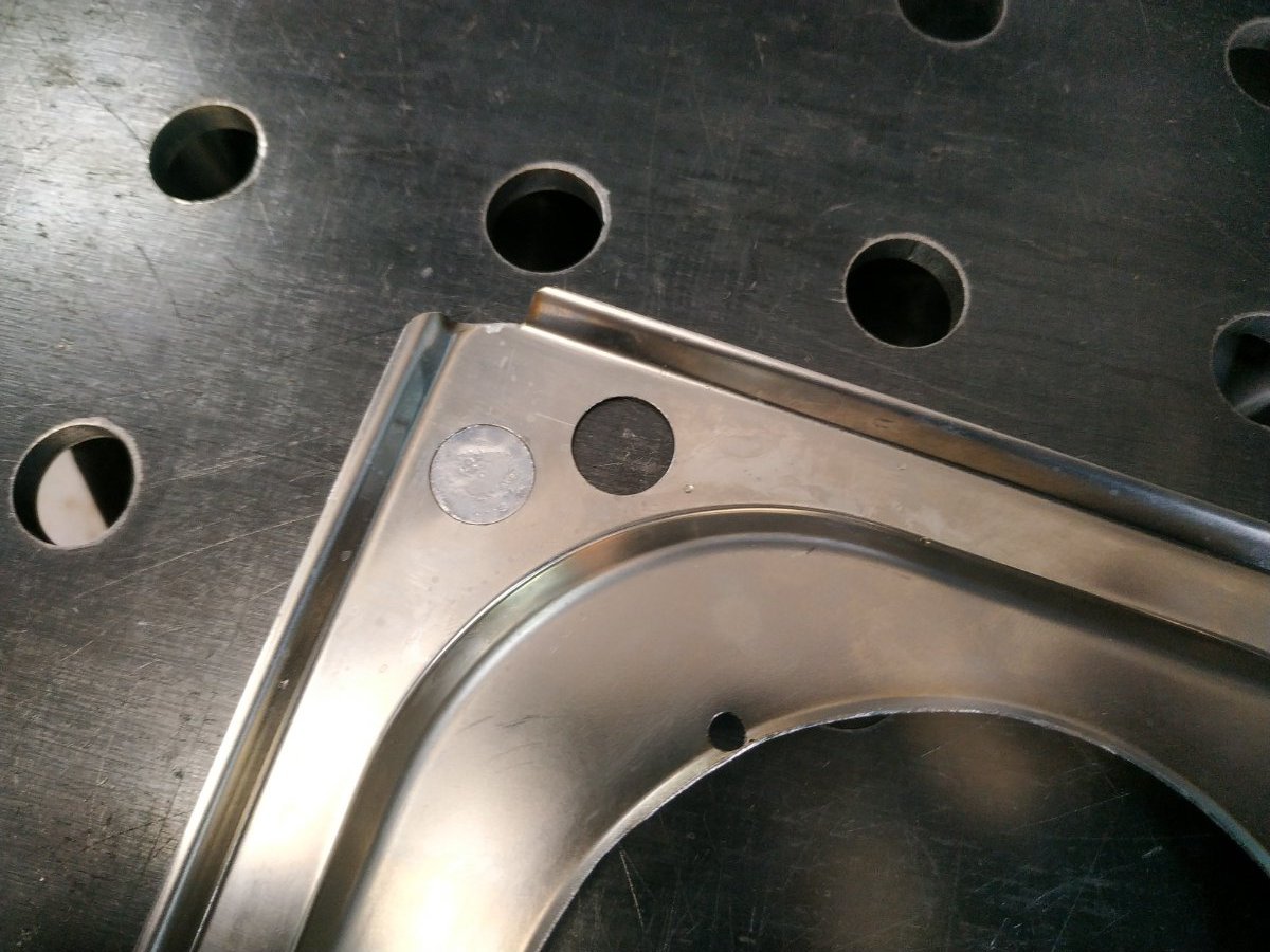

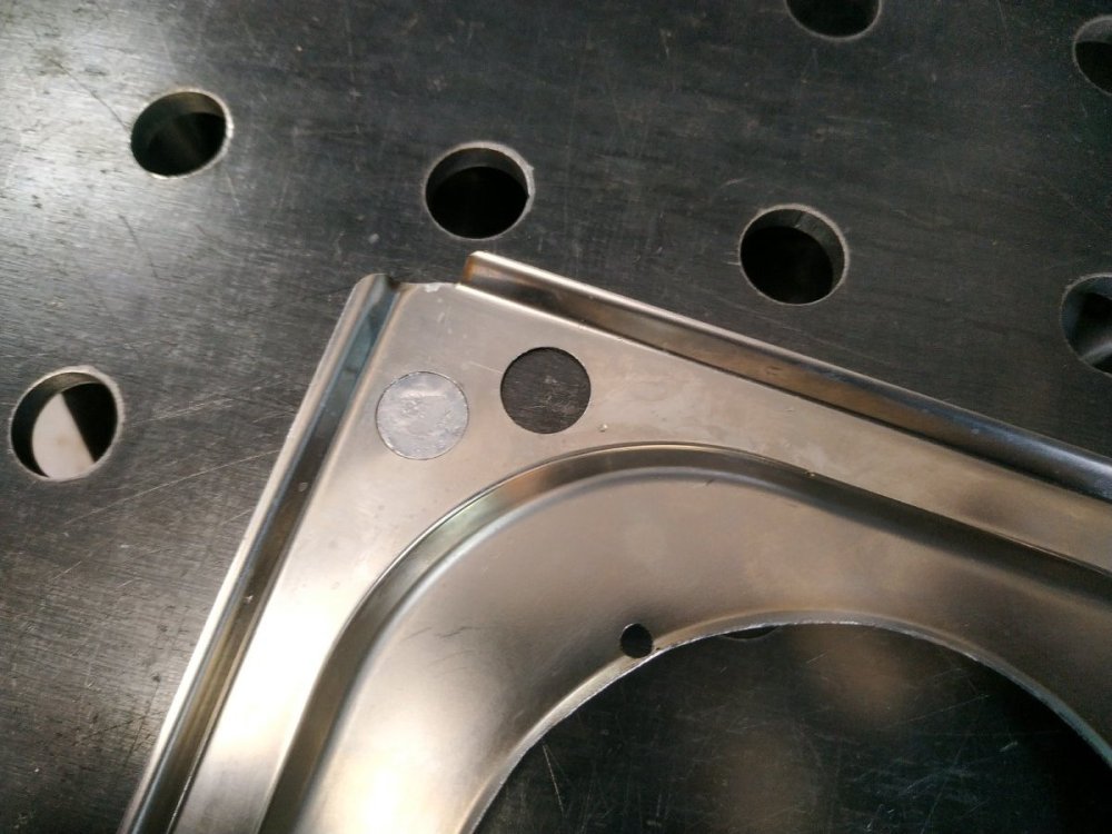

  2. Не сколько пайка, сколько "как вывернуться". Пролюбил ориентацию координаты отверстия (рядом отверстие с правильными координатами) на крышке емкости. "Что делать?" (с) Толщина детали 0,5. Варить - поведет. Выточил ступенчатую заглушку, чтобы привалочная плоскость крышки была ровной.
