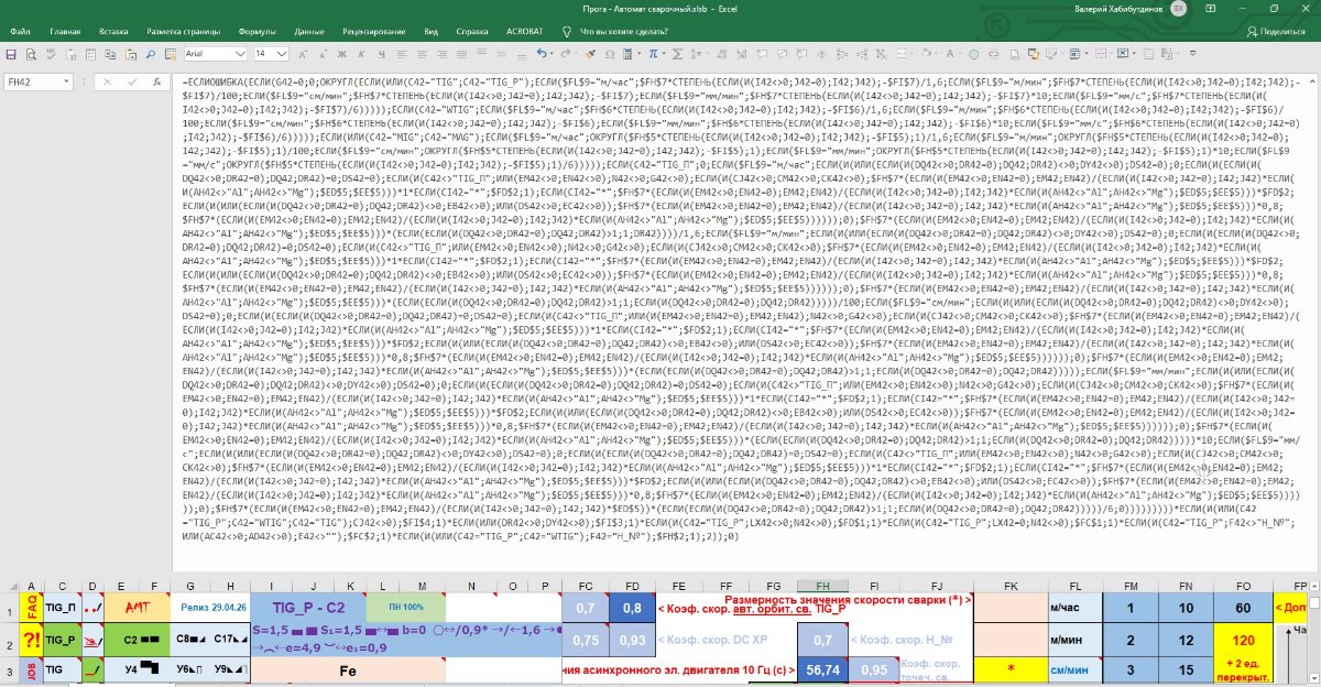

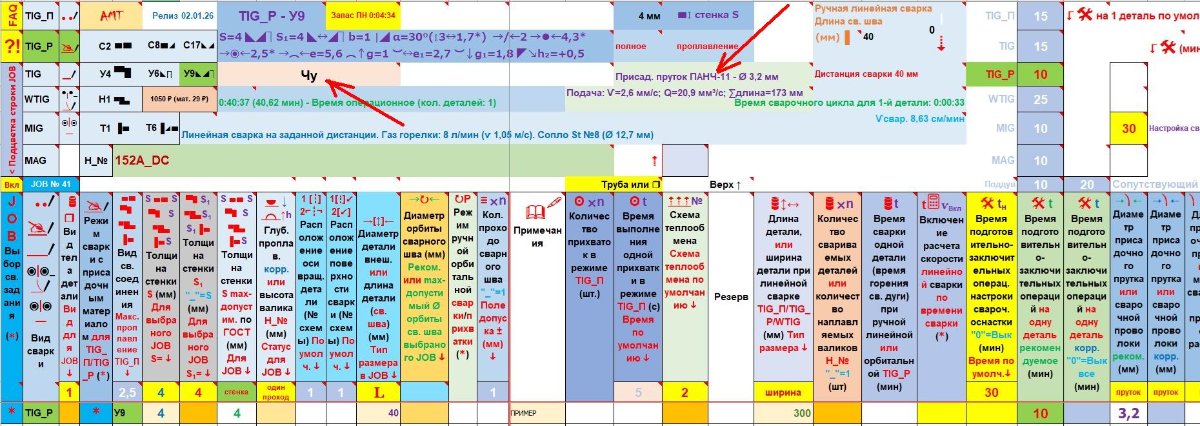

Я не программист и не представляю как пишутся мощные программу. В моей программе нет баз, я писал в Ecxel в основном на логических функциях, но и прикладная математика присутствуют. Это просто кошмар. Я несколько раз превышал (в два, иногда в три раза) ограничение Ecxel по количеству символов (max 8192) в формуле, приходилось делать сборку из нескольких.

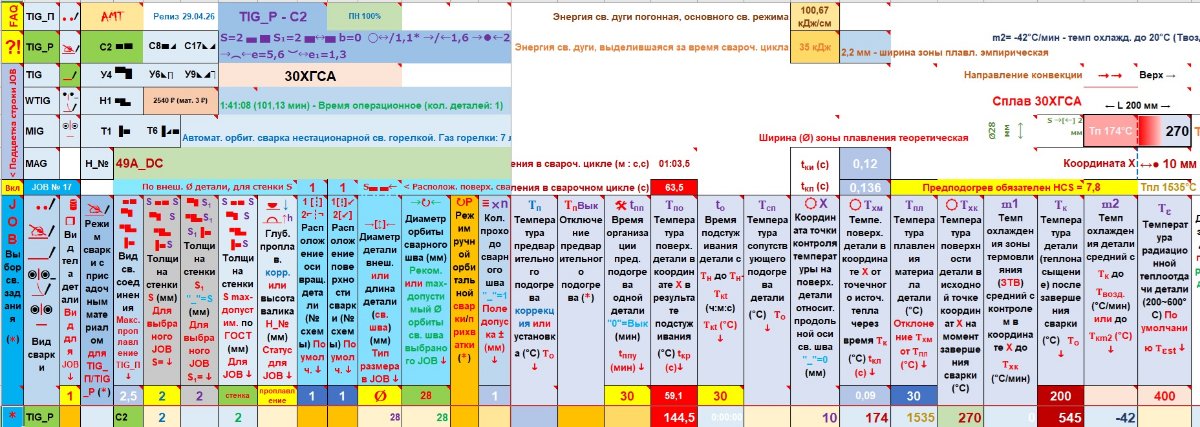

Предварительный подогрев применяют, а иногда и попутный. Я программно задаю глубину проплавления, сварочные параметры устанавливаются автоматически. Это не моя прихоть, просто я вынужден зачастую действовать в условия высокой степени неопределенности - у меня нет возможности отрабатывать сварочные параметры на испытательных образцах, приходится варить с одного раза (максимум есть шанс на второй проход). Про кучу факторов, которые "не учесть". Я попытался. Плохо ли, хорошо ли, не знаю, но на что небогатого ума хватило, я сделал (правда сам теперь с трудом понимаю, что я там начудил). Что касаемо сварки без присадки - сам очень люблю такой способ и варю им всё, где можно и не можно. Я тоже не вижу причин не попробовать масштабировать этот способ на большие толщины. Но... Терзают смутные сомнения. Основная проблема мне видится в металлургие сварного шва и околошовной зоны, так-как эта металлургия перестает быть микро. Но по любому с интересом жду результатов.

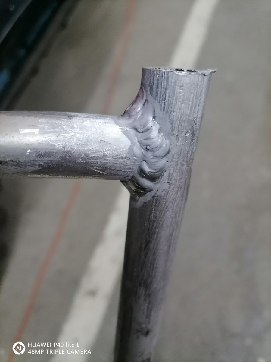

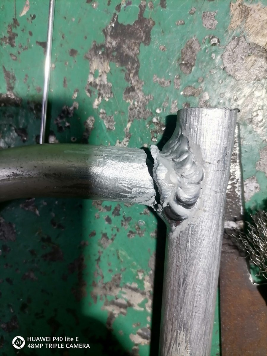

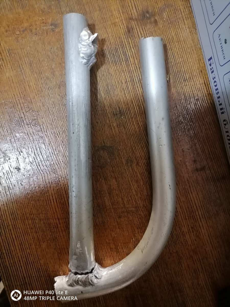

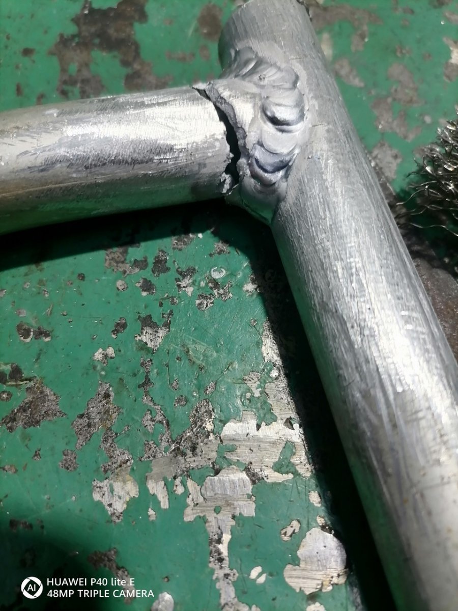

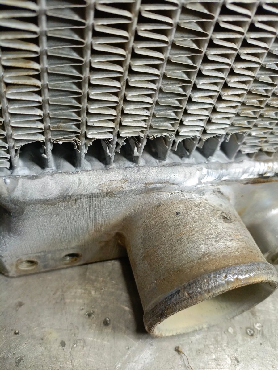

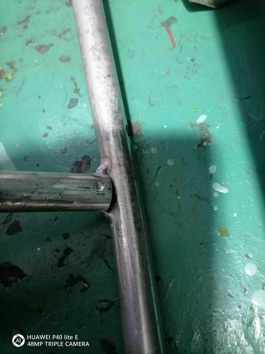

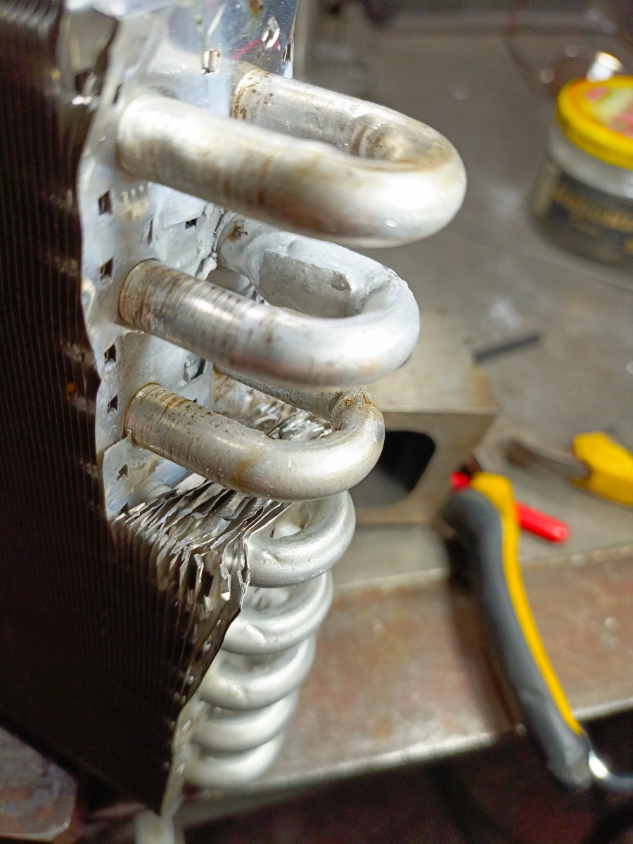

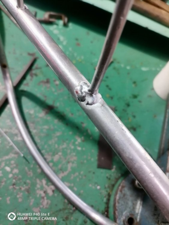

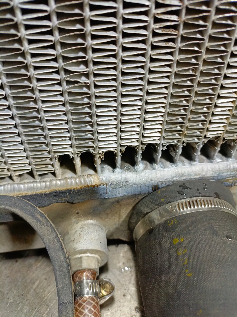

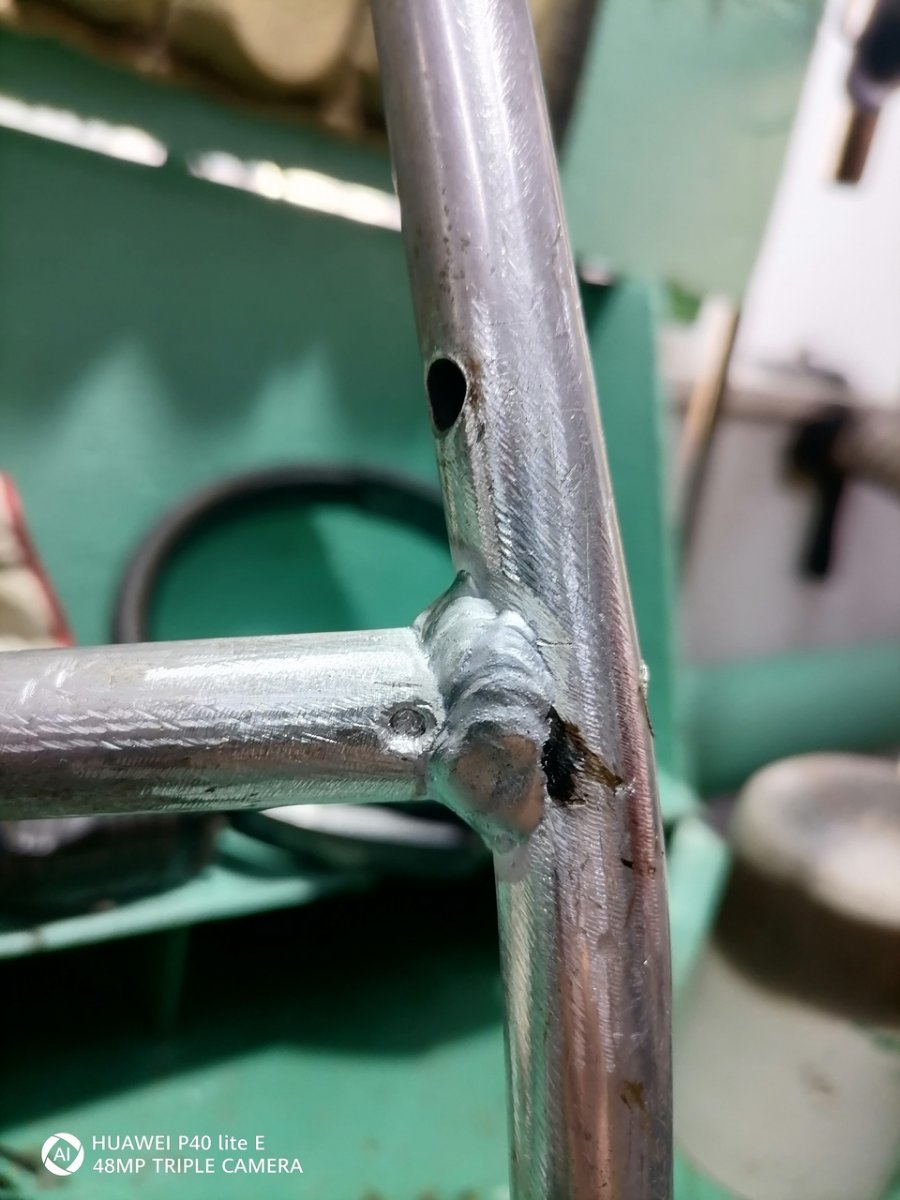

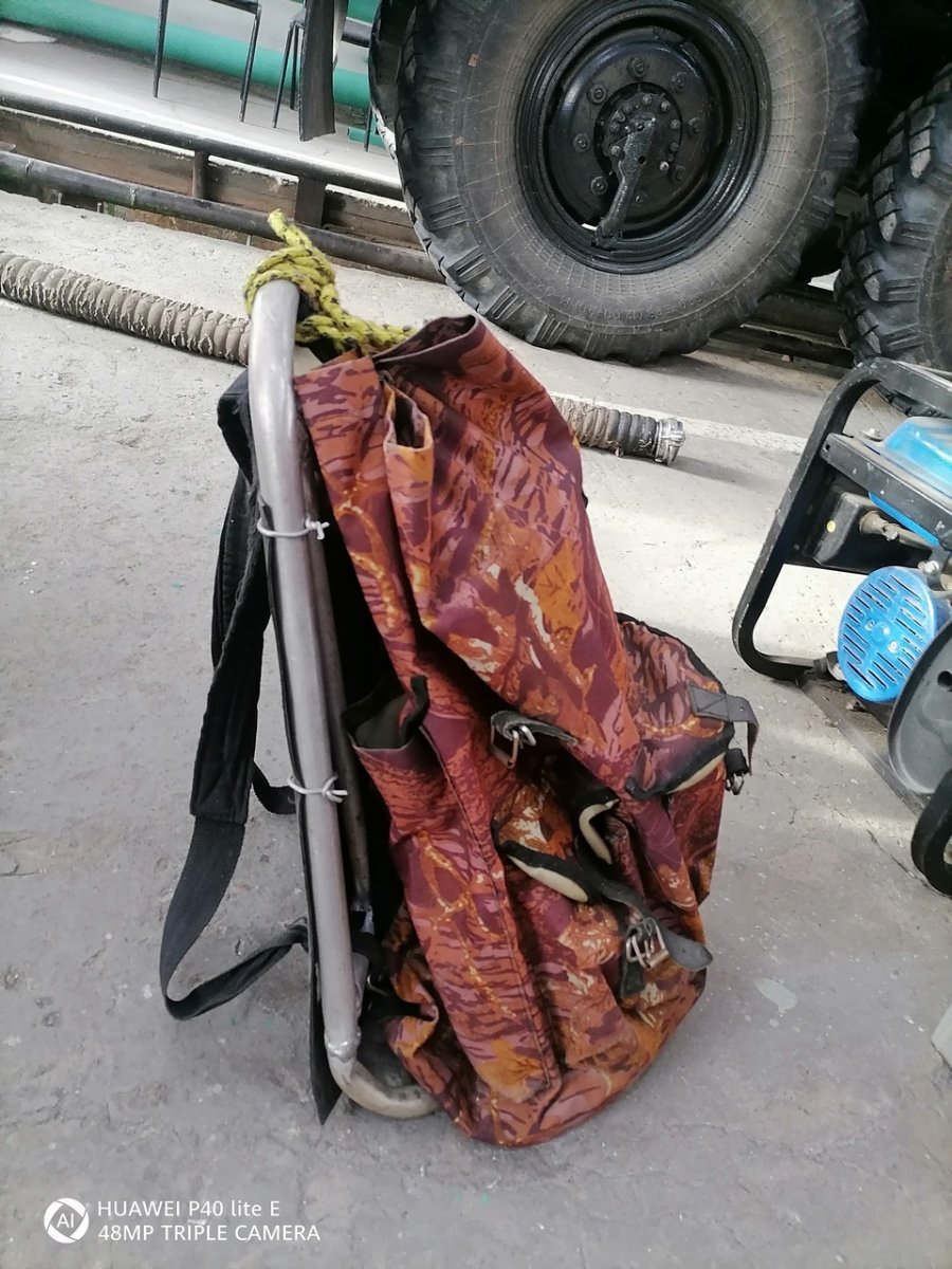

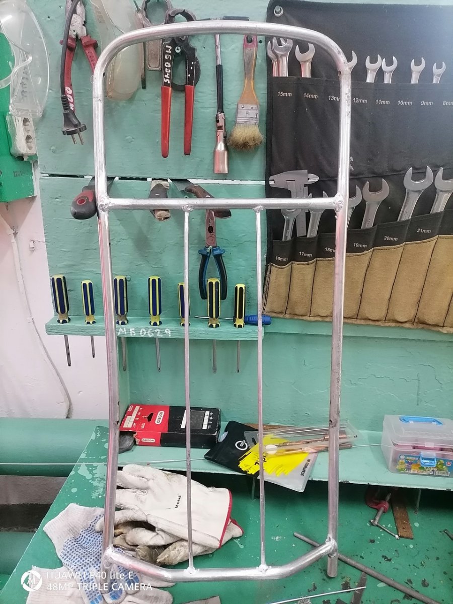

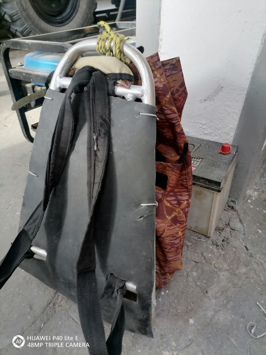

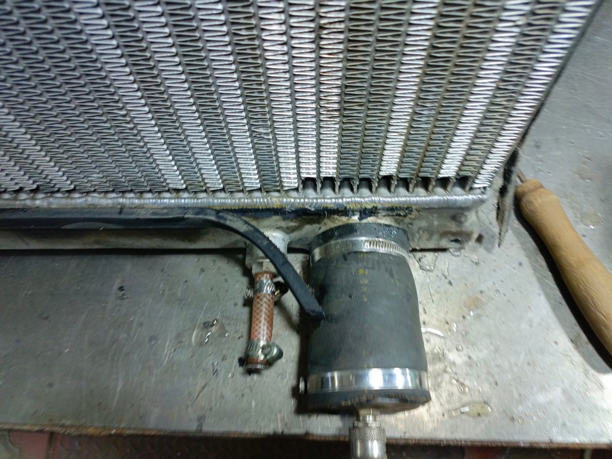

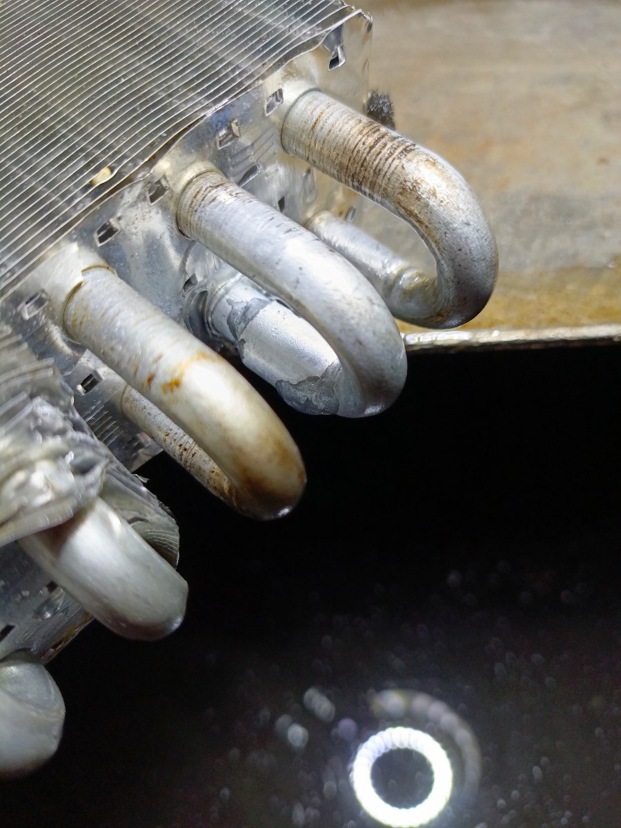

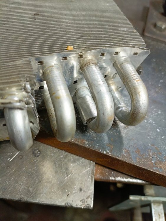

Приезжают кондиционерщики. Спрашиваю-Что за труба ? Гранта,наша кормилица. Кстати,три одинаковых трубки за неделю. Так и Логан кормилец тоже.

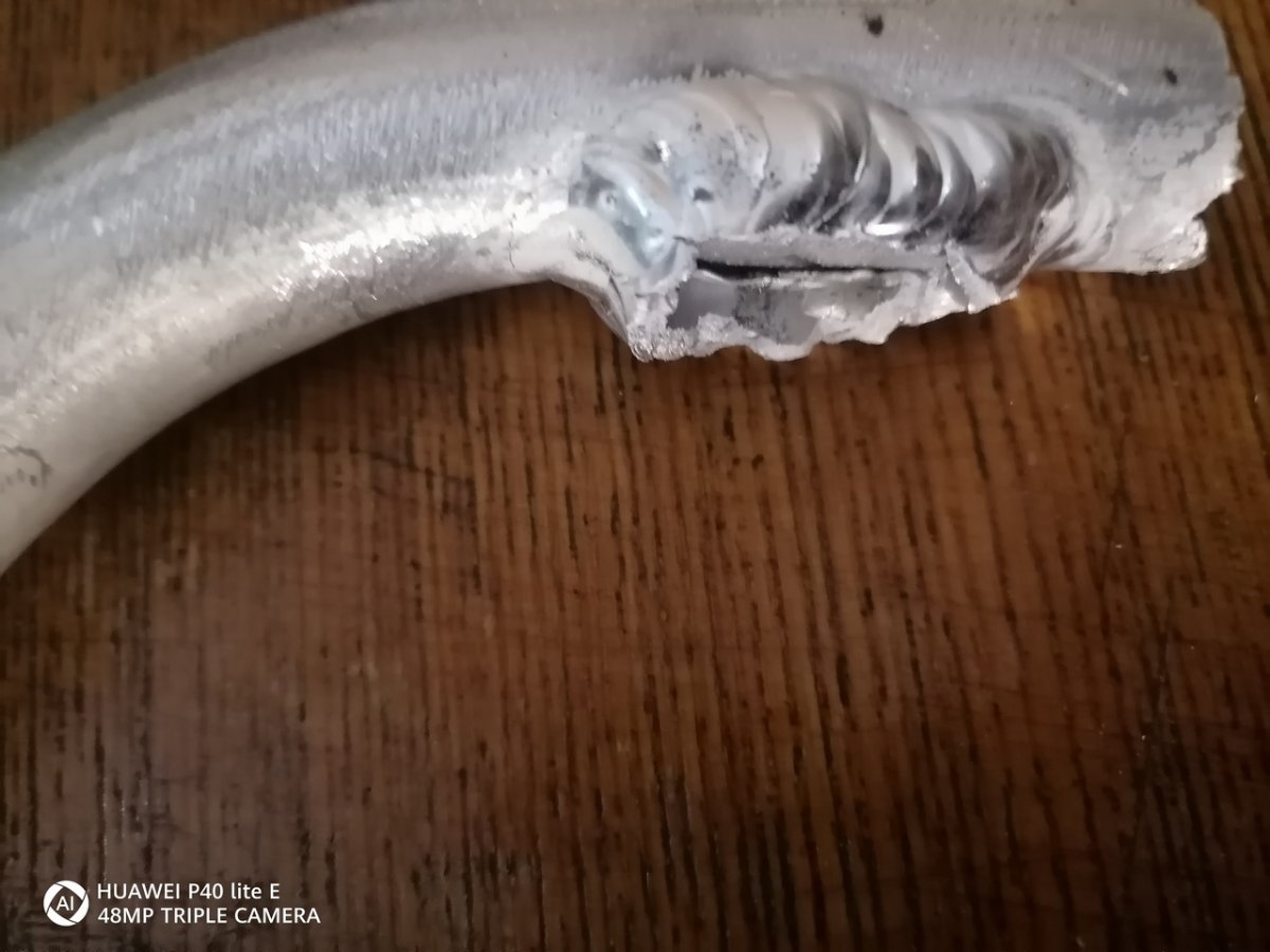

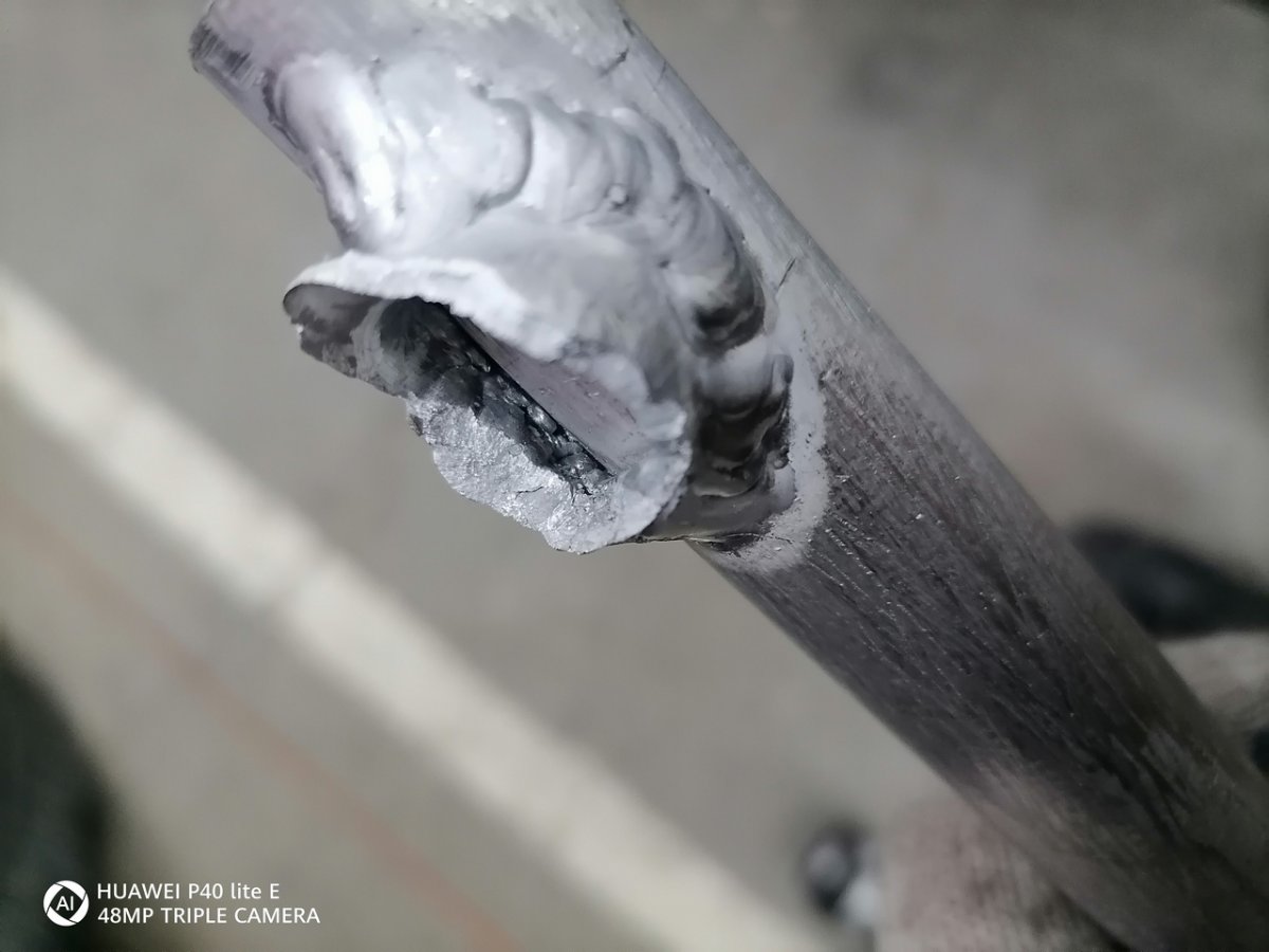

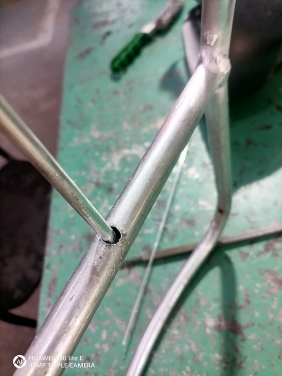

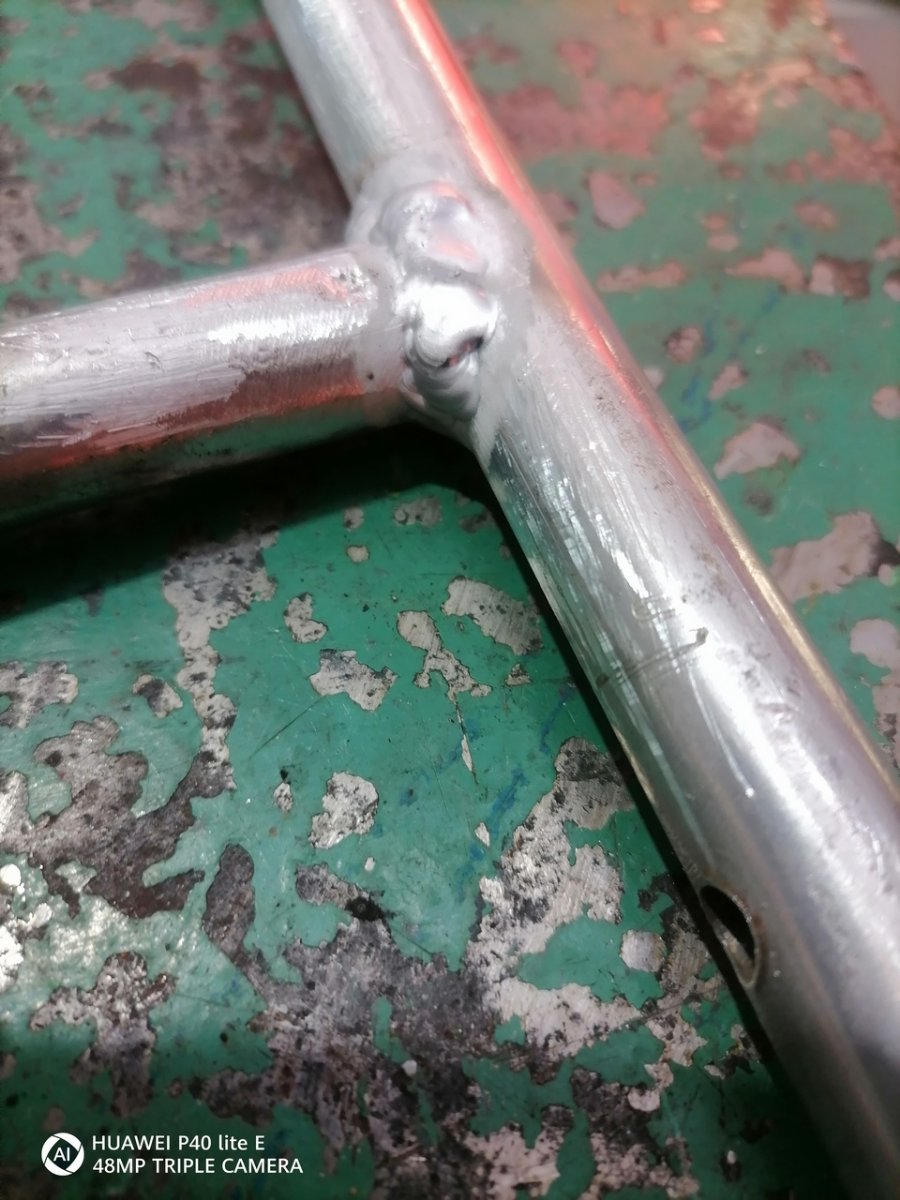

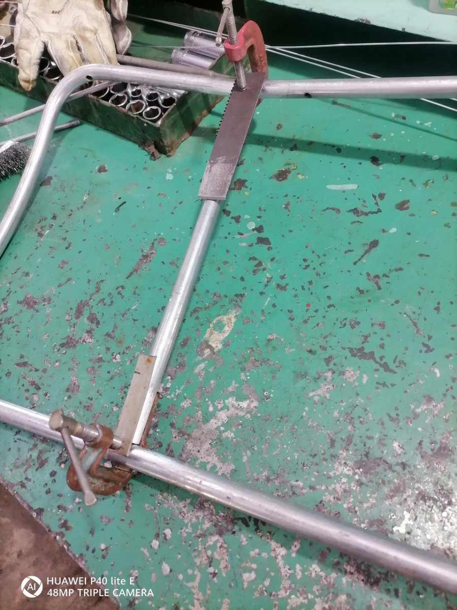

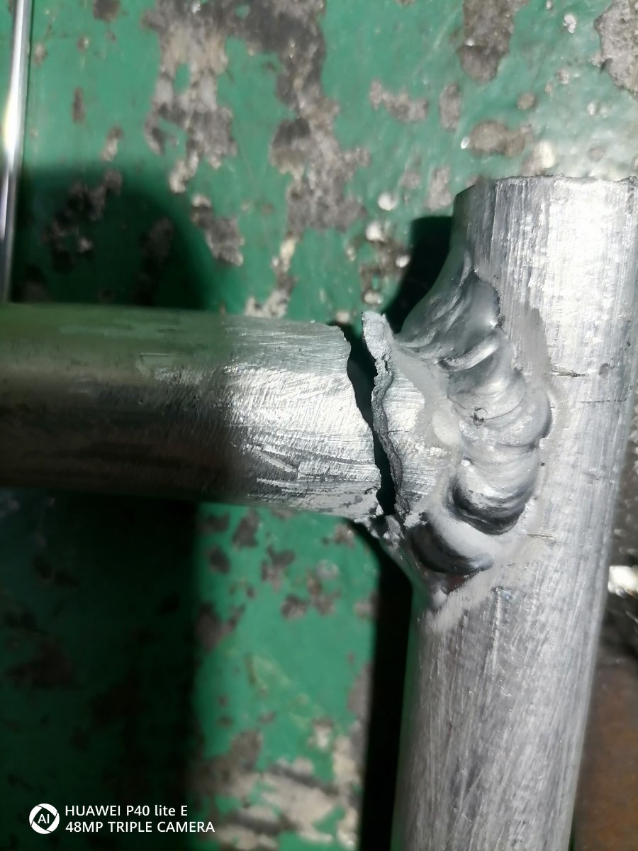

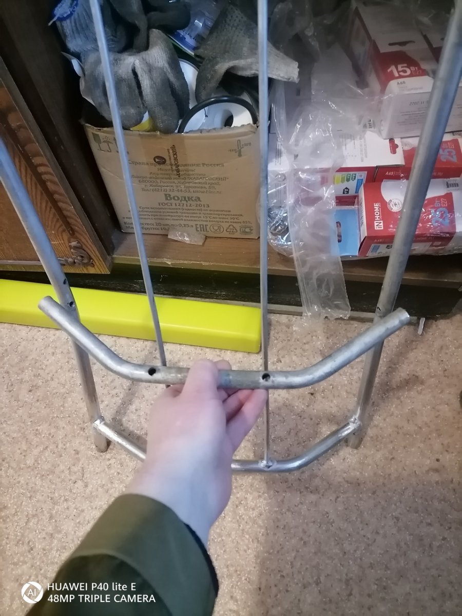

Для чего и кто придумал этот противовес, трубку ломает из-за него у основания. В прошлом году штук 10 варил с обязательным удалением этого груза, иначе рвет трубку выше шва.
... прошу прощения что встреваю в тему ,но есть ограничения по скорости нагрева и остывания ., на практике был случай что от быстрого нагрева трескалась деталь ( не стекло ).

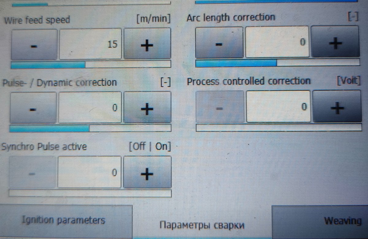

Выше Валерий привел скриншот своей программы, где эти факторы он учитывает. При механизированной подаче можно все это проверить лабораторно, если есть условия. Вам при разработке вашей технологии можно воспользоваться этой программой. Возможно до сих пор доступна к покупке. Стоимость - просто подарок. На отраслевом уровне с учетом общей заинтересованности и бюрократии - вероятность околонулевая. На уровне стандартов предприятий, вполне реализуемо при экспериментальном подтверждении результатов. Ибо не всем нужно строгое соответсвие ГОСТ, если технология обеспечивает получение необходимых требований. Но есть вероятность, что все останется "в застенках". Доступный способ придать весомости новой технологии - написать по ней диссертацию, получив тем самым научную степень. Но, в лучшем случае, года 4 жизни посвятить этому придется. Наверное, даже на бюджет поступить возможно. Если не искать халявы, то сам формат обучения предполагает как постоянное чтение и анализ мирового опыта, так и публикацию своих работ. Правда это уже не советы начинающему аргонщику.

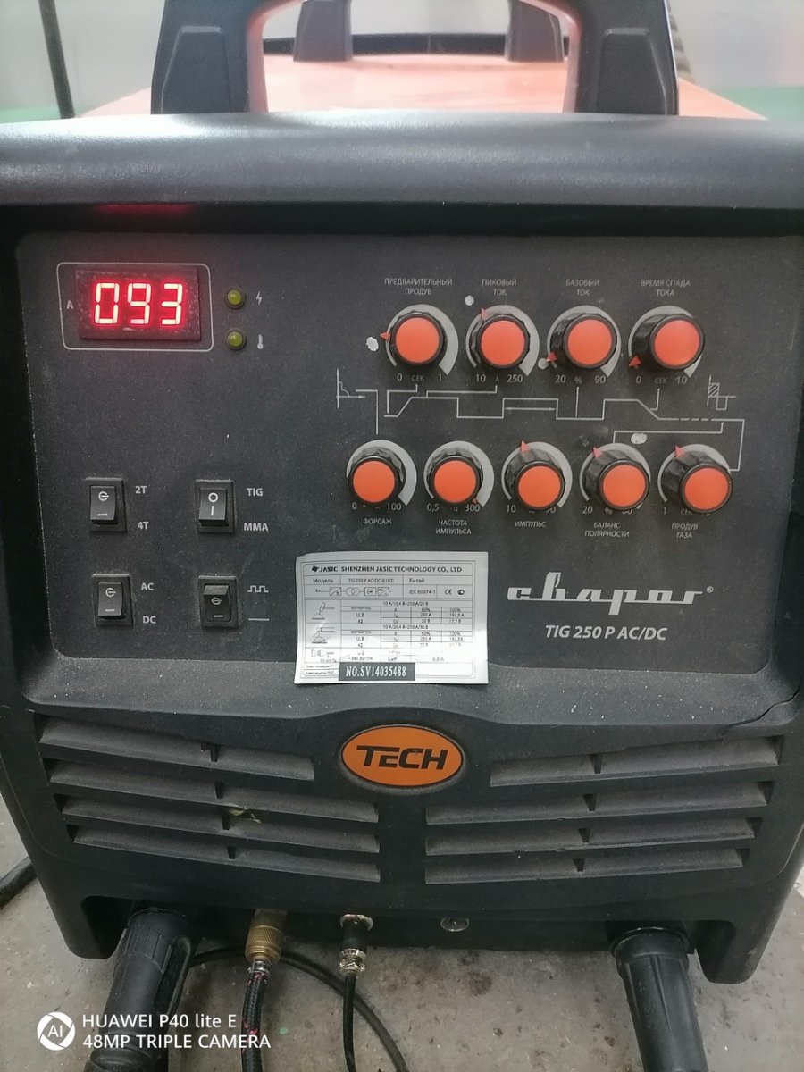

У меня на аппрете 200 ампер высокой частоты нет Кроме того в лаборатории сварки говорили что помимо частоты там ещё что-то надо для сжатия дуги, но что пока не говорили, так как планировали внедрить на своих аппаратах. На видео сравнений не заметил сильного прям сжатия. Думаю что тупой заточкой можно что-то похожее сделать. Ну тогда вообще не понятно какой там средний ток. Думаю что от 30 до 110 может быть при пиковом 120. Просто пиковые 120 могут быть 5-10% времени а могут 90-95%. Как можно "установить" проплавление, если оно зависит от кучи факторов, которые не учесть? Теплопроводность, форма, начальная температура, скорость, площадь прилегания, свойства прилегающих поверхностей, температура воздуха и ещё что-нибудь. Понятно что не все факторы всегда весомы, но как аппарат может это знать? Глубину проплавления можно точно контролировать только на серийных деталях в повторяющихся условиях. А так вообще даже в несжатой дуге на таком токе 4 мм. проваливается, если чуть замедлиться. В любом случае металл не мог исчезнуть или испариться в таком количестве. Если есть впадина, то он ушёл внутрь. Даже при малейшем зазоре между деталями, если они вставлены друг в друга, поверхностным натяжением втянуло металл внешней детали к внутренней детали, которая ещё была частично твёрдая и держала форму. Расплавленная внешняя деталь втянулась поверхностным натяжением, заполнив зазор между деталями. На видео в горизонтали вполне заметно формирующееся усиление без всякой присадки. А вообще я про то и пишу, что нет принципиальных проблем масштабировать этот способ сварки и варить быстро большие детали трубопроводов гораздо лучше, чем с зазором и присадкой. Это отпадает сразу снятие фасок, выставление зазора, дистанционные прихватки, заполнение зазора, стартстопы в наиболее ответственном корне, спиливание прихваток. Время на саму сварку экономится а результат ожидается лучше.

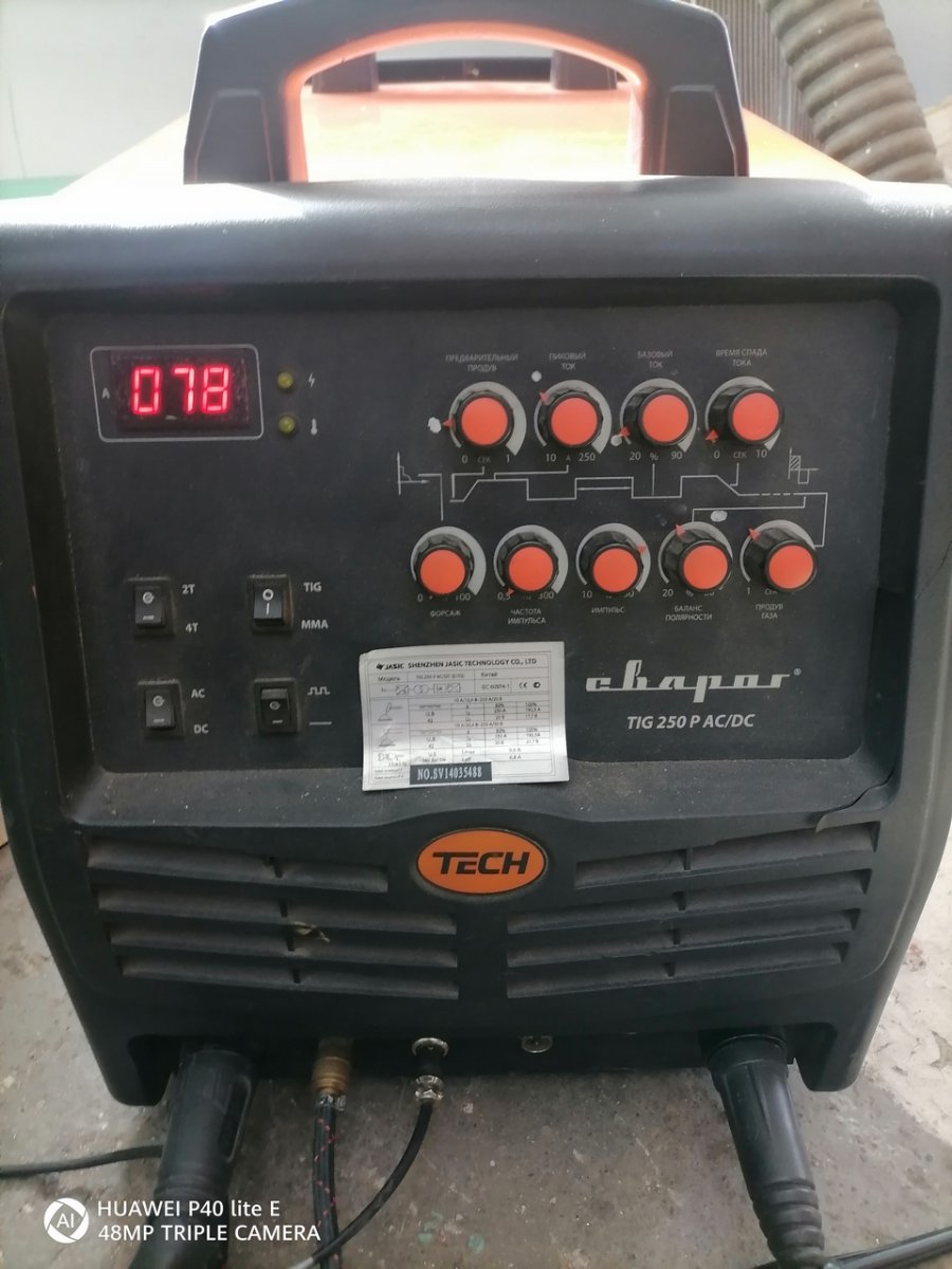

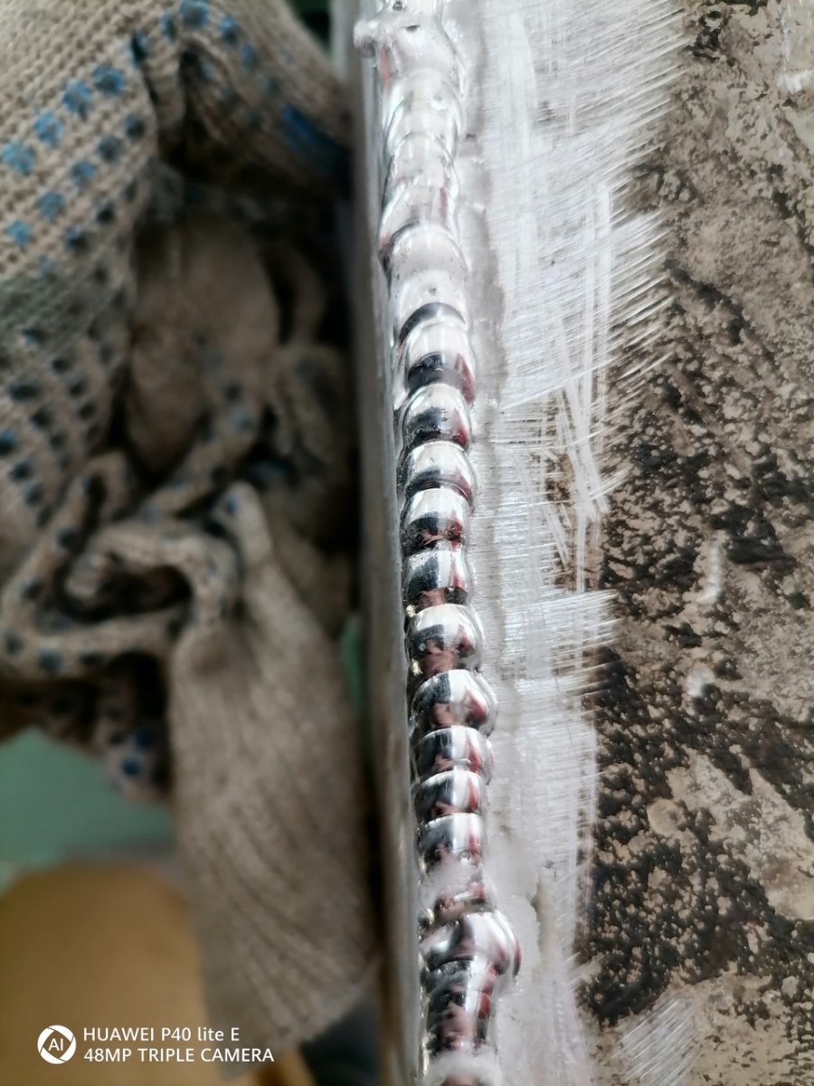

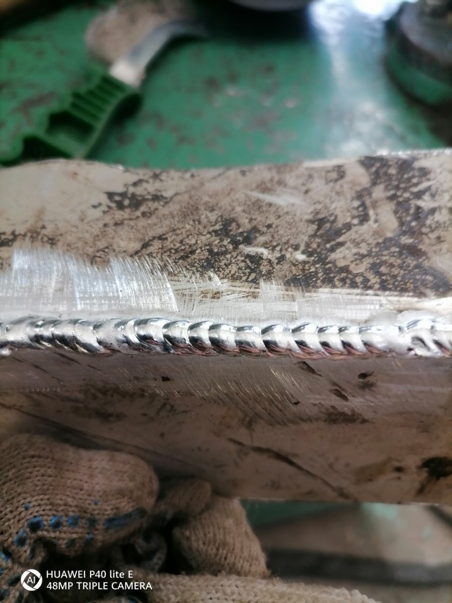

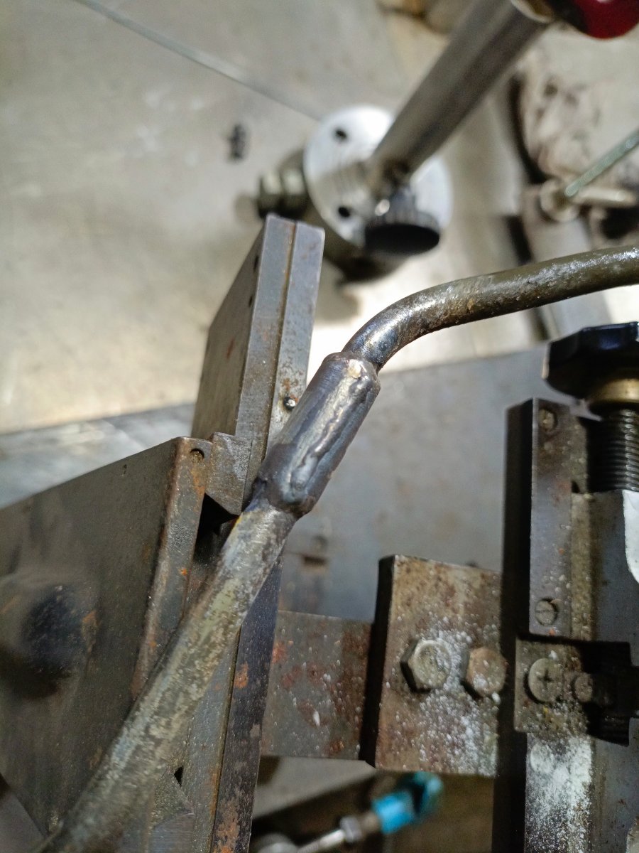

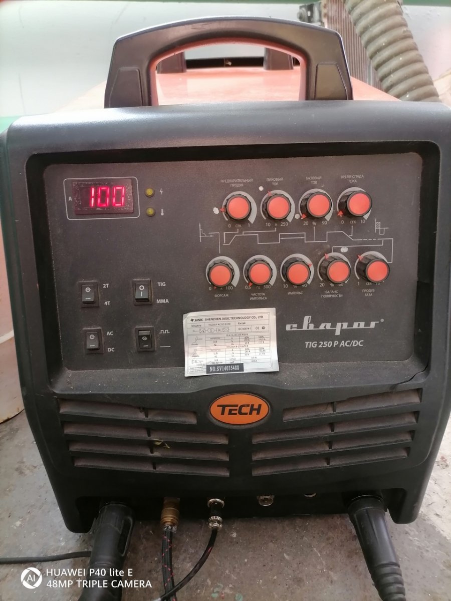

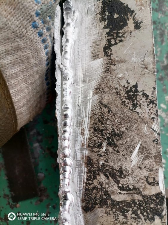

У меня высокочастотный параметр не регулируется, жестко задана частота около 11 кГц (остальные параметры не разглашаются). Применялось исключительно для сужения сварочной дуги. Первый проход был на 98 А, но из-за высокой скорости сварки был дефект с отрывом дуги от ванны. Сквозного проплавления не делал специально (проплавление было установлено 3 мм), для предотвращения отгорания элемента центрирующей проточки. И это было не нижнее положение, а вот такое. https://rutube.ru/video/007d80d9664f064becb6851fd80fd075/

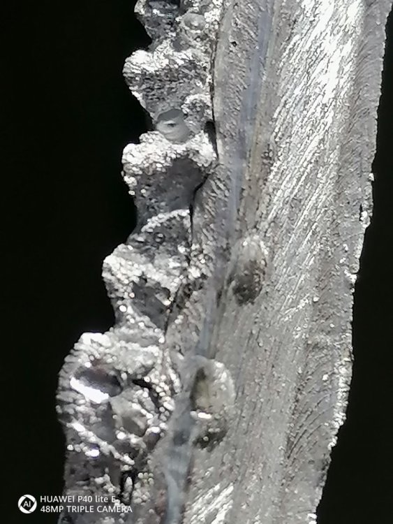

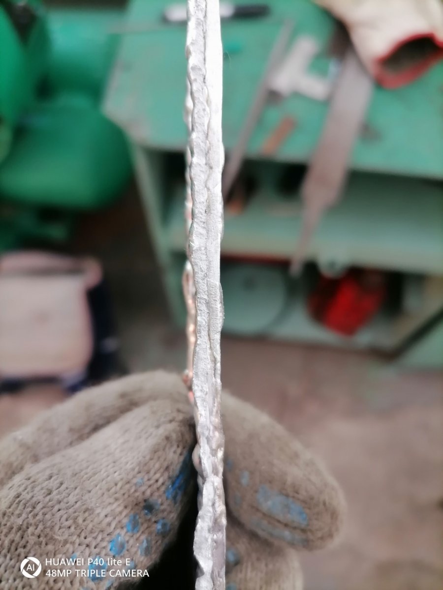

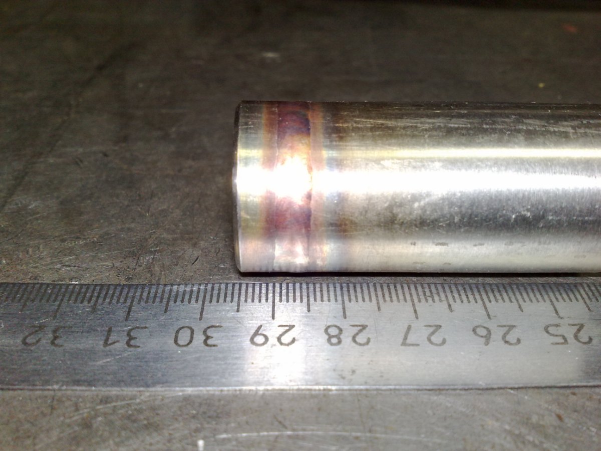

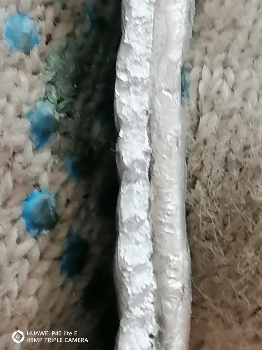

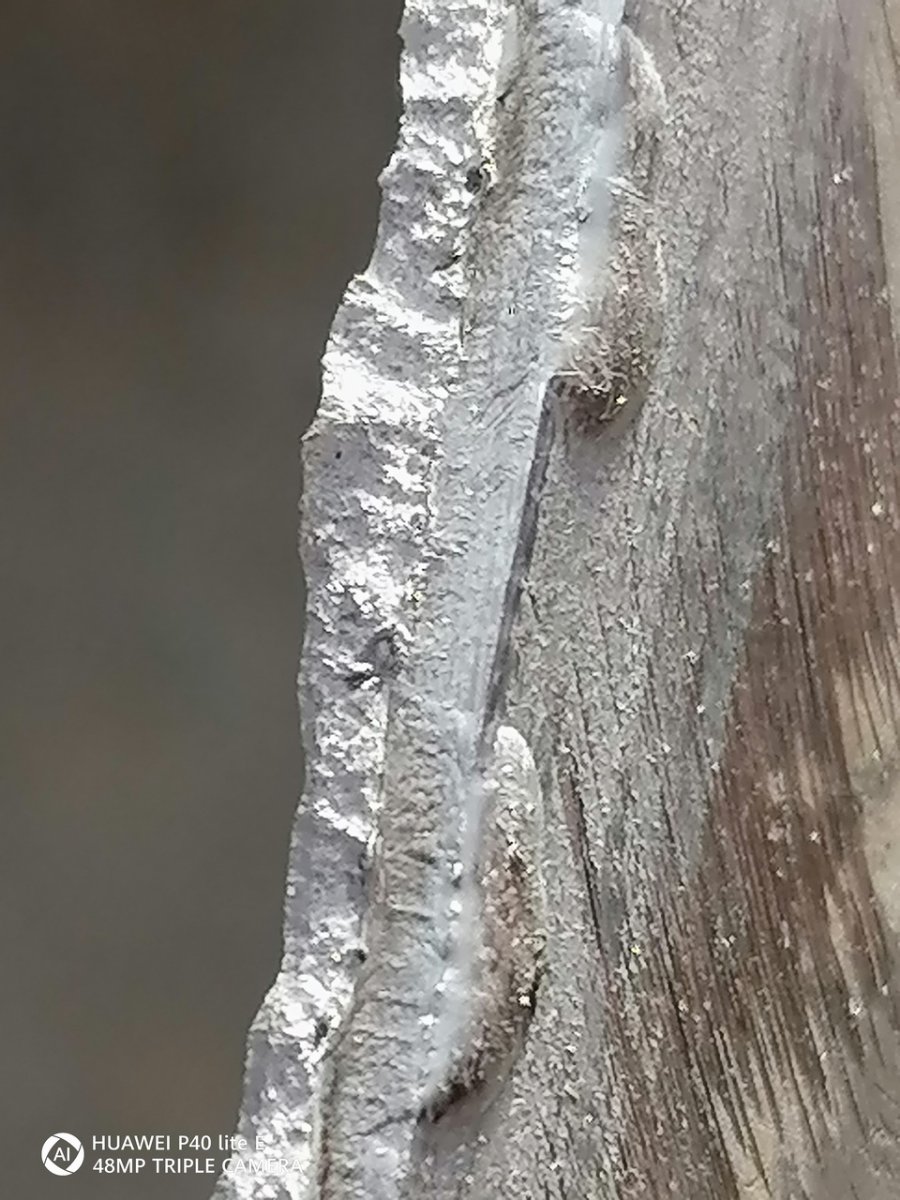

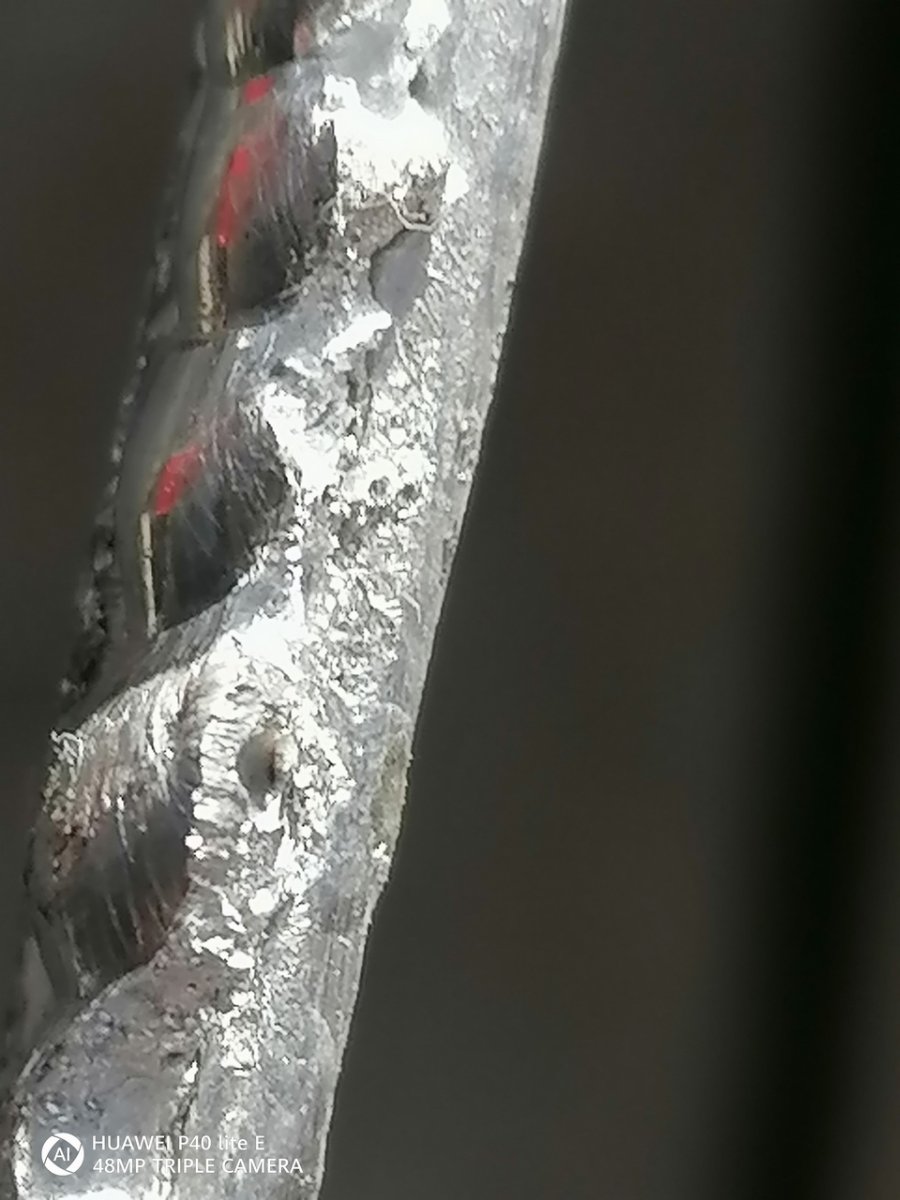

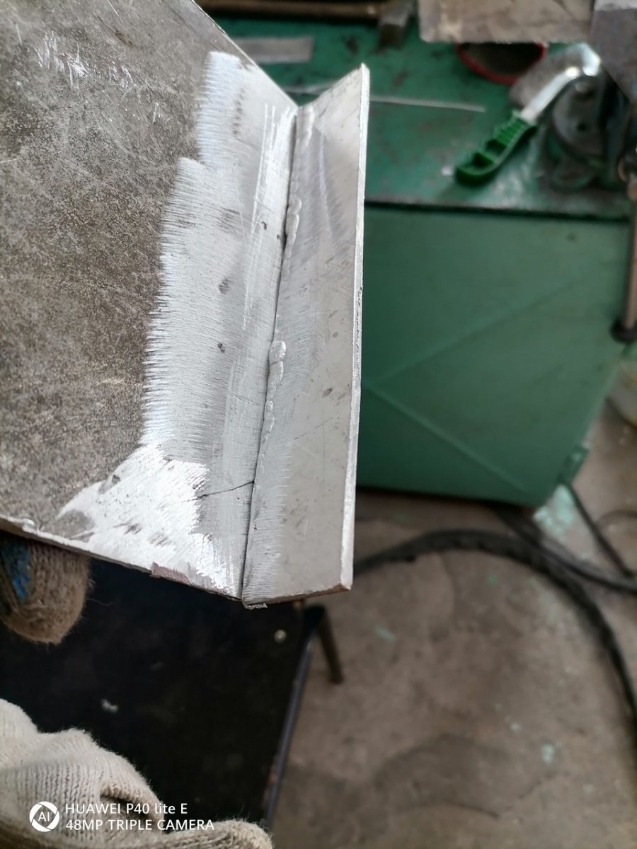

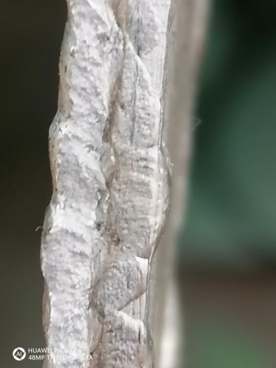

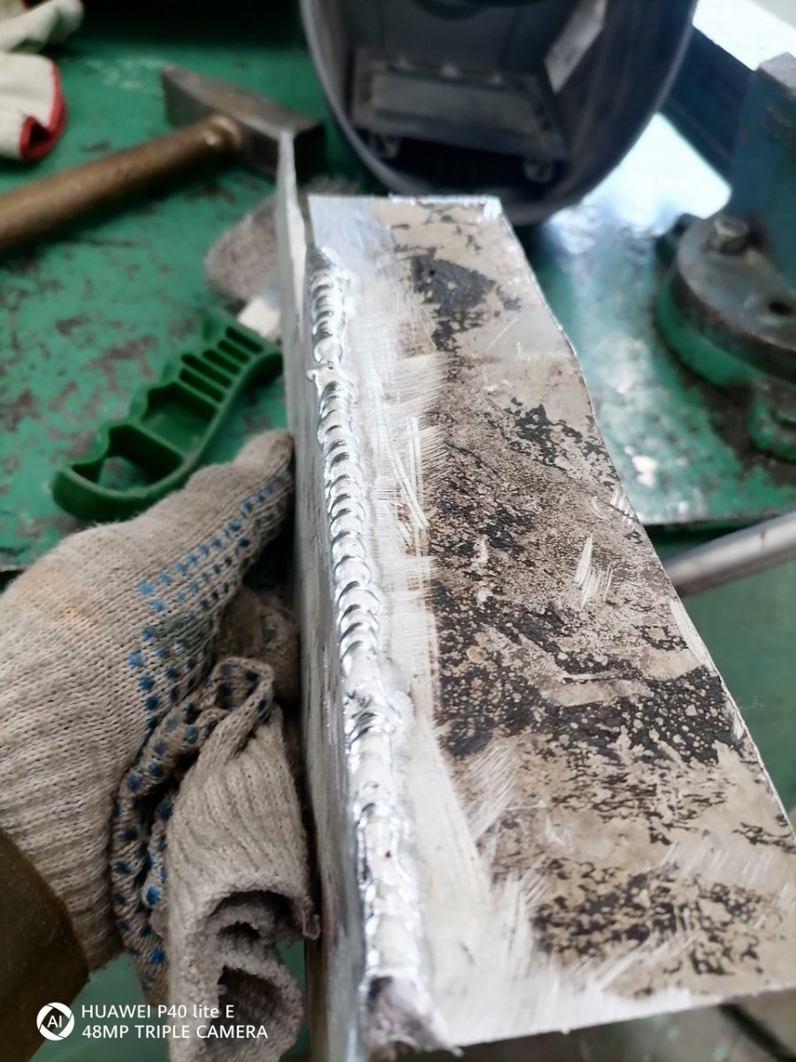

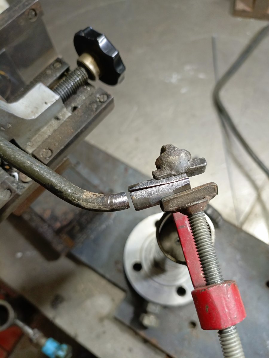

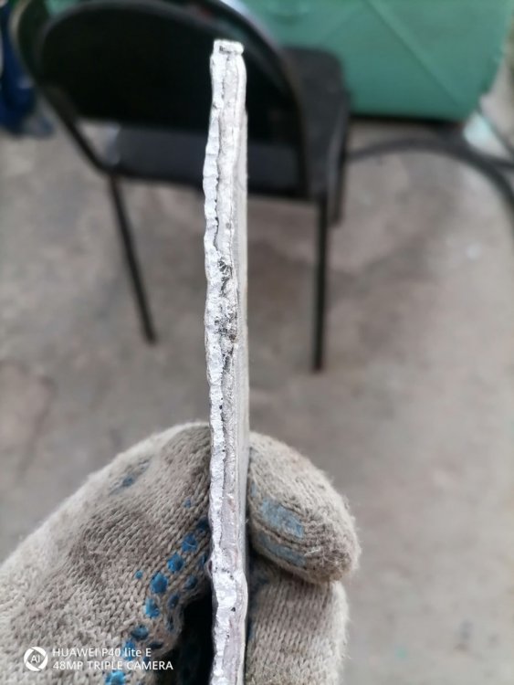

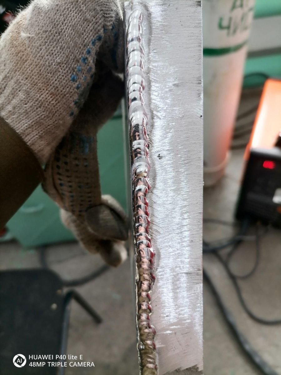

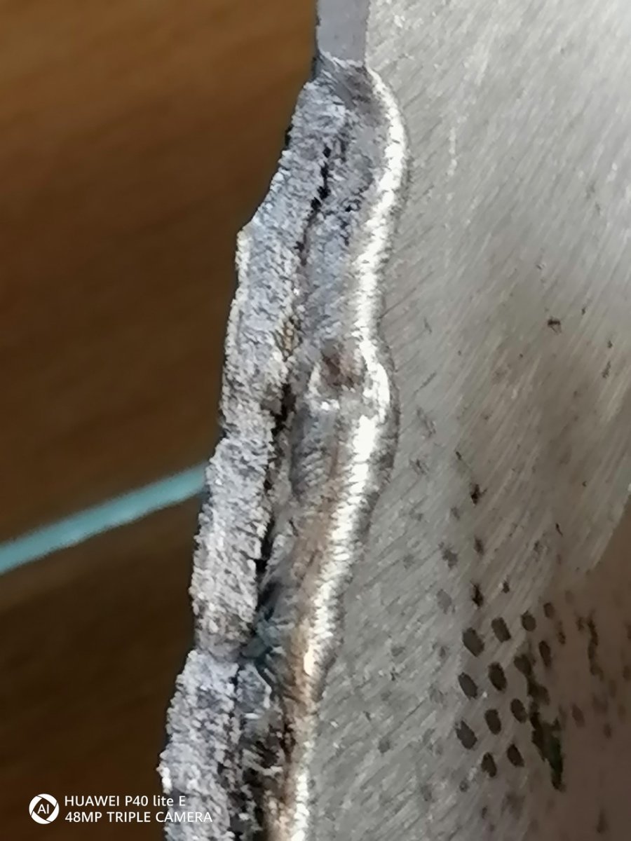

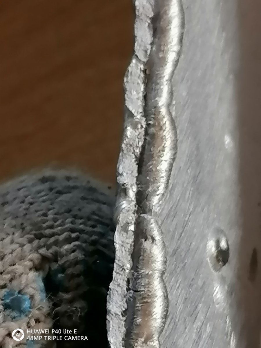

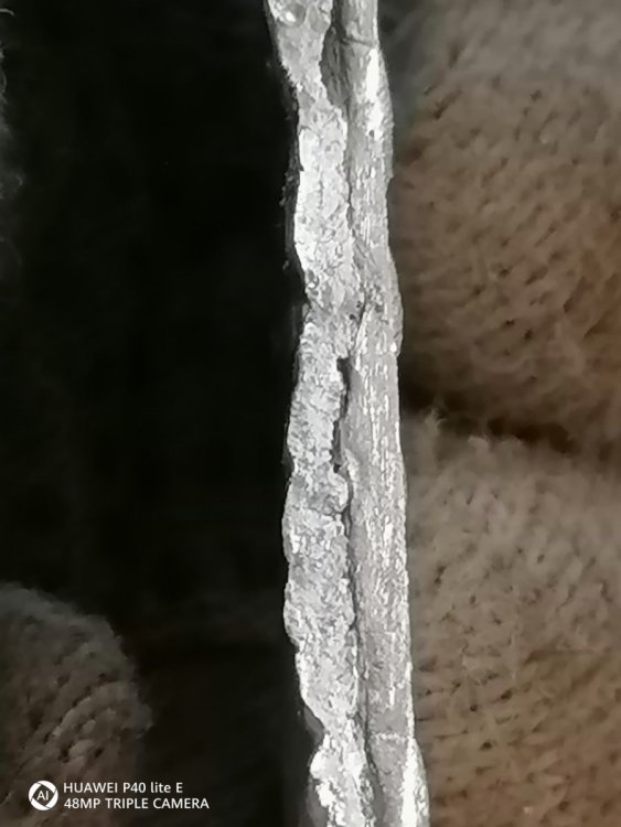

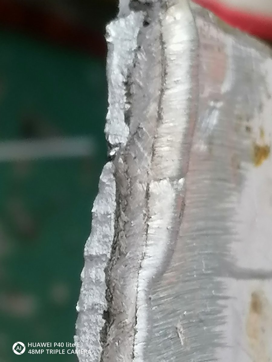

В копилку материалов будущего патента на прорывную технологию сварки. Попался образец сварки довольно толстой, для меня, трубы (D56 х 3, или 4), где сборка стыка осуществлена по центрирующей проточке, то-есть задачи получения сквозного провара не стояло, достаточно было переплавить проточку. Высокочастотный пульс (11 кГц); ток 120 А; два прохода. Посередине шва наблюдается провал, который не ушел и после второго прохода. Причиной, по моему мнению, является дефект встречной кристаллизации сварного шва (от краев к центру), связанный с высокой скоростью сварки (и как следствие - высокой скоростью охлаждения).

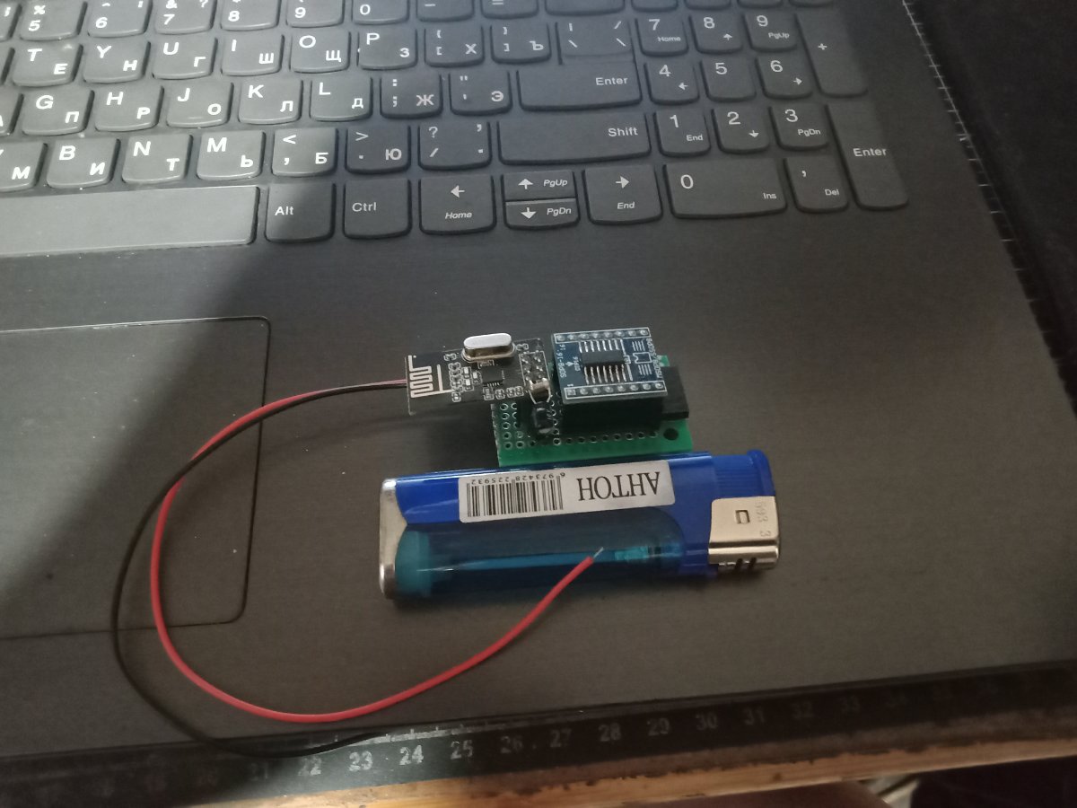

Собрал на "макетке" передатчик. Мысль была сделать универсальным, задумка получилась можно к большинству аппаратов поставить , к П/а точно "прикручу".
