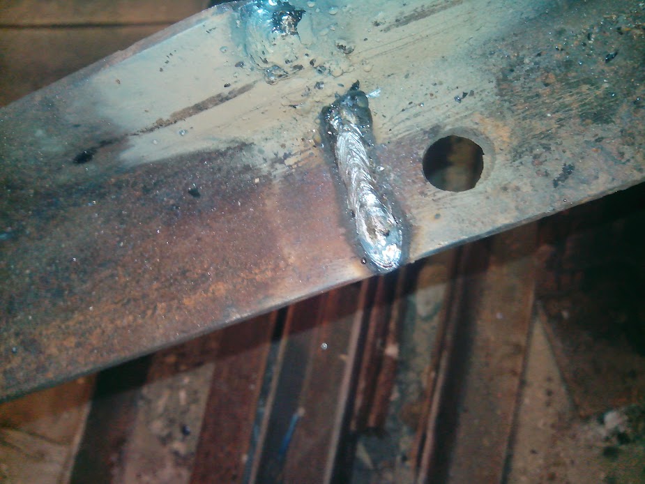

Всем доброго времени суток. Прошу рассмотреть вопрос о моем переводе из рядов "читателей" в разряд "пользователь" и присвоении мне очередного звания "Держатель Держака" :yahoo:
Вчера наконец то перешел от теории к практике.
Итак первые впечатления:
У Блайла сварочная ванна красиво конечно снята, но в жизни это совсем другой дело :)
По патронам:
МР3С на прихватки по сравнению с УОНИ кайф. Тык и готово, но шов МР чет не впечатлил. Уоньками красивее... Потыкаться пришлось, конечно, пока начало получаться их разжигать, и ловить дугу. А то сперва разжигаться не хотели, потом прилипать начали.
Самый первый щов даже фоткать не стал :)
Ну а под вечер уже парочку на память щелкнул:
Мой аппарат:
Готовое изделие: (Укоротил стеллаж вырезав метр с хвостиком и сварив остатки встык)
Пробовал МР3С на шов- не впечатлило.
Уонька. Под вечер уже начало получаться что-то похожее на шов :)

Места в районе шва на пару см в стороны зачищал корщеткой болгарочной. И возник вопрос: будет ли существенная разница в качестве шва и упрощения поджига от зачистки зачистным кругом или корщеткой достаточно ржу снять?
Edited by Oktyabrskij
Link to comment
Share on other sites
Ржу достаточно щёткой. Но есть ещё окалина, особенно на листовом железе. Её щёткой тяжело снять. После чистки щёткой нового но не много ржавого листа можно провести по нему керном или сверлом и возможно увидите как слетает окалина, при наличии. Вам судя по изделиям на ваших фото достаточно щёткой. Я чищу металл для последующей покраски, а для сварки вам можно и ручной металлической щёткой.
