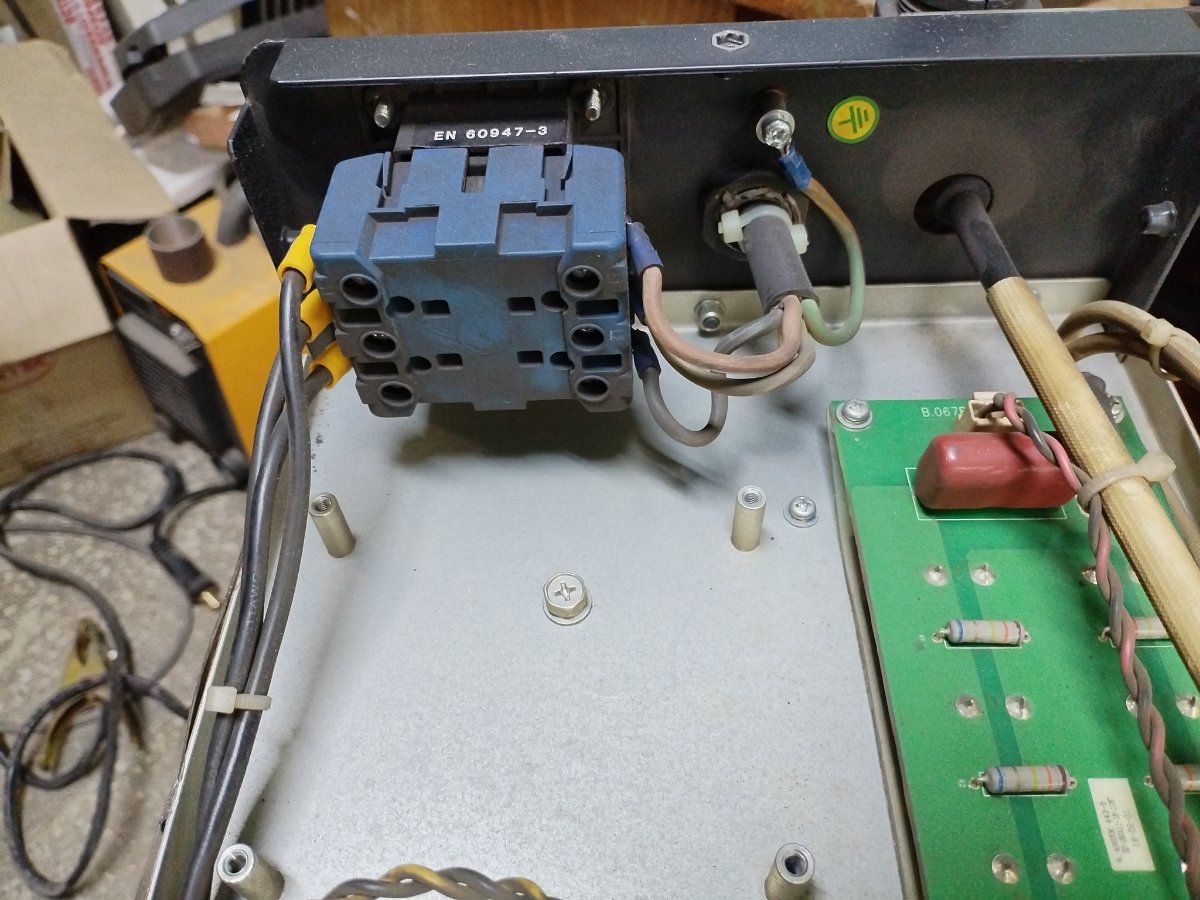

copich Опубликовано 22 января Поделиться Опубликовано 22 января 35 минут назад, tehsvar сказал: Ну и в пакет сами переключатели от грязи засунул. я вот не понимаю, почему такое чудо приходит и пакетики у них с дырками. И ладно бы от тестера, так нет, тут надорвали, там ... видимо для замеров. Но какие замеры они хотели увидеть на этих выключателях? И почему нельзя было хомут отрезать и поднять пакеты, если уж очень захотел замерами заняться. А после, ну нет хомутов, так изолентой хоть ляпни, но не дырки же оставлять... Вот чего я не понимаю. А после, за счет грязи и сами выключатели уже в помойку. 30 минут назад, tehsvar сказал: Работает зато до сих пор. И ещё будет. у данного клиента видимо. Ведь дай ему нагрузки побольше, то после диодного моста, следующее это трансформатор. Диодный мост как предохранитель у них Но реально, я согласен, такого исполнения аппараты, можно сказать - вечные! 20-30 лет смело работают, а может и больше. 6 минут назад, Dmitry1962 сказал: А вот сеть он грузит не по-детски.... не совсем Многие заблуждаются. Если правильно сделана первичная обмотка и трансформатор в целом, то нагрузка в сравнении с инвертором на сеть не сильно возрастает. Поэтому, важным критерием - исполнение силового трансформатора. В простое, он конечно больше потребляет чем тот же инвертор, но ... это мелочи. Жрали много это с трансформаторами у которых исполнение не ахти. Эти (ну аналогичные) трансформаторы делались с вакуумной пропиткой лаком. И гула практически нет и потери минимальные. 2 Ссылка на комментарий Поделиться на другие сайты Поделиться

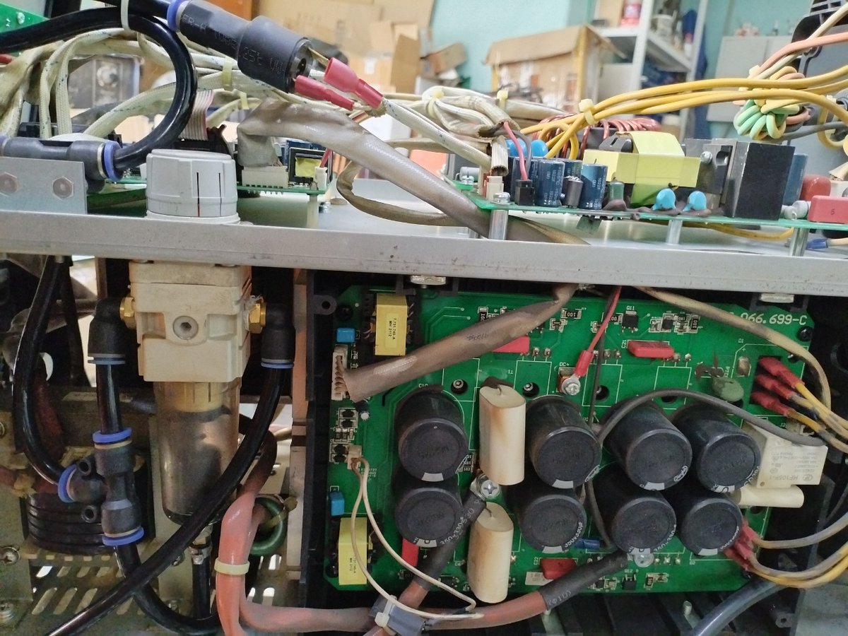

Мастер tehsvar Опубликовано 4 февраля Автор Мастер Поделиться Опубликовано 4 февраля Красавчик Энерджи МИГ200 первого образца. Просто нет слов. Отгорели силовые контакты. 1 4 Ссылка на комментарий Поделиться на другие сайты Поделиться
Dmitry1962 Опубликовано 4 февраля Поделиться Опубликовано 4 февраля 11 минут назад, tehsvar сказал: Просто нет слов Да уж... 1 Ссылка на комментарий Поделиться на другие сайты Поделиться
Сан Толич Опубликовано 4 февраля Поделиться Опубликовано 4 февраля 10 минут назад, tehsvar сказал: Просто нет слов. Случай когда чистка хорошей суммой добавляется к цене ремонта? Ссылка на комментарий Поделиться на другие сайты Поделиться
Мастер tehsvar Опубликовано 4 февраля Автор Мастер Поделиться Опубликовано 4 февраля Нет. Продувка то всё решает. Это недолго и как бы бесплатно. Просто сам факт отношения. 1 Ссылка на комментарий Поделиться на другие сайты Поделиться
Модератор welderman Опубликовано 4 февраля Модератор Поделиться Опубликовано 4 февраля 39 минут назад, tehsvar сказал: Это недолго и как бы бесплатно. Не, надо в прайс включать:Осмотр и продувка-ХХХ руб. 1 1 Ссылка на комментарий Поделиться на другие сайты Поделиться
hvr63 Опубликовано 4 февраля Поделиться Опубликовано 4 февраля 1 час назад, tehsvar сказал: Это недолго и как бы бесплатно. "Товар - Деньги - Товар" К. Маркс Не побоюсь показаться крохобором, но у меня вот так. 2 2 Ссылка на комментарий Поделиться на другие сайты Поделиться
copich Опубликовано 4 февраля Поделиться Опубликовано 4 февраля 3 часа назад, hvr63 сказал: Не побоюсь показаться крохобором, но у меня вот так. это личное здоровье и работа компрессора. Не хотят продуть перед привозом - платят. Все просто. С набитым ртом ни кто не идет к стоматологу. А тут ... как бы можно ... можно но не бесплатно. 2 3 Ссылка на комментарий Поделиться на другие сайты Поделиться
