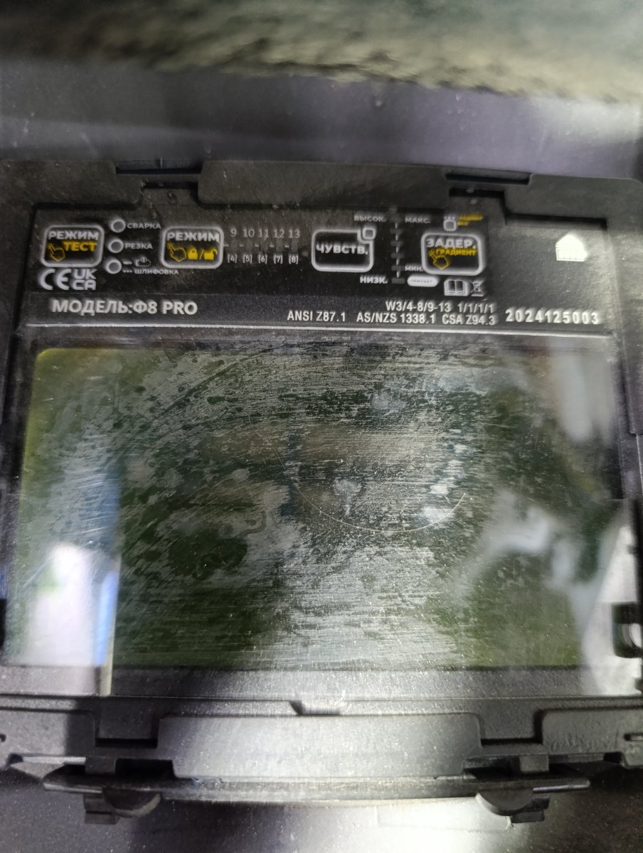

WAR Опубликовано 19 июня Поделиться Опубликовано 19 июня (изменено) Парни, подскажите по уходу за хамелеоном, пожалуйста. Купил специально для ТИГа 9100...Чем можно изнутри маски (со стороны глаз) протирать светофильтр? Спиртом? Изменено 19 июня пользователем WAR Ссылка на комментарий Поделиться на другие сайты Поделиться
