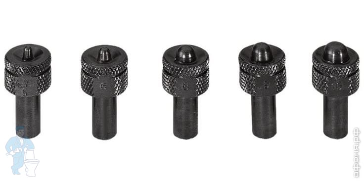

Популярный пост Dmitry_BY Опубликовано 24 февраля, 2020 Популярный пост Поделиться Опубликовано 24 февраля, 2020 Будни пятничные попросили собрать развальцовщик тормозных трубокрешил не морочится с полуавтоматом, варил ТИГомА это органы управления нашего ЛинкольнаПосмотрим что нам принесет день грядущий 12 Ссылка на комментарий Поделиться на другие сайты Поделиться
Calma Опубликовано 24 февраля, 2020 Поделиться Опубликовано 24 февраля, 2020 попросили собрать развальцовщик тормозных трубок А где же итог работы, в смысле — самой развальцованной трубки? Ссылка на комментарий Поделиться на другие сайты Поделиться
Dmitry_BY Опубликовано 24 февраля, 2020 Поделиться Опубликовано 24 февраля, 2020 Попрошу что бы сделали фото. Ссылка на комментарий Поделиться на другие сайты Поделиться
Lohus Опубликовано 24 февраля, 2020 Поделиться Опубликовано 24 февраля, 2020 развальцовщик тормозных трубок Там вся хитрость в кончике болта? Токарка или художественная обработка гравёром? 1 Ссылка на комментарий Поделиться на другие сайты Поделиться
Dmitry_BY Опубликовано 24 февраля, 2020 Поделиться Опубликовано 24 февраля, 2020 Токарка, в болте отверстие, в нем шарик от подшипника и сам пуансончик (ну или как он правильно называется) Прошу прощения не сфотал этот узел подробнее, попробую решить эту проблему (попрошу сфотать) Ссылка на комментарий Поделиться на другие сайты Поделиться
Dmitry_BY Опубликовано 24 февраля, 2020 Поделиться Опубликовано 24 февраля, 2020 (попрошу сфотать) Вот сфотал, надеюсь понятно 8 Ссылка на комментарий Поделиться на другие сайты Поделиться
alekseyka77 Опубликовано 24 февраля, 2020 Поделиться Опубликовано 24 февраля, 2020 Эти- для достаточно крутой приспособы для развальцовки: Эти- для любой разбортовки: 5 Ссылка на комментарий Поделиться на другие сайты Поделиться
