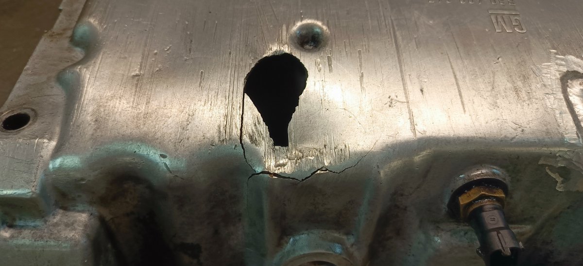

Популярный пост Serj55441 Опубликовано 14 марта, 2022 Популярный пост Поделиться Опубликовано 14 марта, 2022 Не прошло сочетание - латка поверх паутины трещин полуавтоматом+эпоксидка 12 Ссылка на комментарий Поделиться на другие сайты Поделиться

Serj55441 Опубликовано 11 мая, 2022 Поделиться Опубликовано 11 мая, 2022 Мужики подскажите новичку в тиг сварки, как разбираетесь в типах алюминия, например поддон или пусть будет коробка. Как узнать какие примеси сплавов алюминий-кремний-магний? Чтоб понимать какие присадки использовать? Поддоны,КПП,АКПП - 4043.В случае,если кипит - 4047.Магниевые- магнием.р.с. даже если поддон из 5356,то 4043 ложится отлично и держит. Здрасте,вынужден не согласиться с вами,в ремонтной сварке часто приходиться за отсутствием возможности лабораторного анализа сплава,использовать подручные средства,знания и опыт. Игорь,вы так скоро "Евгением" станете с таким подходом. 2 Ссылка на комментарий Поделиться на другие сайты Поделиться

SergDemin Опубликовано 7 ноября, 2022 Поделиться Опубликовано 7 ноября, 2022 (изменено) @kiriamba, не снимая поддон, Вы его даже мало мальски прилично не заварите. Он же в масле. Мытый, резком прогретый, на столе TIGом вареный, и то керосином проверяют. Сплавы с кремнием склоны к образованию пор. То там, то сям вылезет. А полуавтоматом, в масле, без опыта, да ещё и в потолочном положении. Русская рулетка наоборот. Когда один патрон в барабане отсутствует.Если уж невмоготу, короткими стежками, практически точками. И сразу, не заливая масло, эпоксидку со стеклотканью поверх швов. Может и доедет. Ну и машину наклонить так, чтобы остатки масла в шов не стекали. Изменено 7 ноября, 2022 пользователем SergDemin 2 Ссылка на комментарий Поделиться на другие сайты Поделиться
selco Опубликовано 7 ноября, 2022 Поделиться Опубликовано 7 ноября, 2022 Если уж невмоготу, короткими стежками, практически точками. И сразу, не заливая масло, эпоксидку со стеклотканью поверх швов. Может и доедет. Ну и машину наклонить так, чтобы остатки масла в шов не стекали. Сергей , чего не в моготу ? ,,,, поддон снять ну пару часов на самый "не снимаемый то есть трудноснимаемый" и это даже много и какая стеклоткань все нахрен отвалиться через тройку км . Вот примерно что получиться и то тут еще "конфетки" ,,,,,,, ну чо за народ вот знают что сознательно идут на откровенный брак и еще спрашивают как это сделать , да не как снимайте мойте и варите как положено . 5 Ссылка на комментарий Поделиться на другие сайты Поделиться
SergDemin Опубликовано 7 ноября, 2022 Поделиться Опубликовано 7 ноября, 2022 @selco, Валера, мне зимой в Прудбое боец ЗИЛ 131 разморзил. Я блок эпоксидкой с тряпкой заклеил. Зимой, при - 20 С. Ничего, до погрузки доехали, ну и от разгрузки до полчка чуток. Не отвалилась.Это я не к тому, что так надо делать. Но в жизни разные варианты бывают. 1 Ссылка на комментарий Поделиться на другие сайты Поделиться
selco Опубликовано 7 ноября, 2022 Поделиться Опубликовано 7 ноября, 2022 (изменено) @SergDemin, Сергей , блок чугун и довольно "шершавенький " да + там масла практически нет и он сухой знаю отработал на ЗИЛ лет 15 и кстати был и залепленный с капиталки так вот пяток лет отходил. Теперь про поддон и даже на "сухой" машине коя без подтеков поддон обычно в жирной пленки кою под машиной практически не обезжирить да и сам Ал сплав не чугун и краски эпоксидки и прочее он плохо принимает и требуется спец. подготовка пескоструй или через спец грунт . В общем да ситуации разные бывают , но если есть возможность и лучше снять. , кстати вот ко мне как то привозили поддон прямо с горьковского шоссе , налетели на обломок рессоры и защита не помогла , на заправке нашли тел. слесаря по выезду и тот им прямо на обочине и снял , дальнобойщики крикнули по рации и они мой тел получили , я сварил он поставил и иномарка дальше поехала . И вот представь чтобы у меня получилось согласись бы я на сварку сего прямо на машине ,,,,,., не я бы 1000% не согласился хоть и поддон стальной . Изменено 7 ноября, 2022 пользователем selco 1 Ссылка на комментарий Поделиться на другие сайты Поделиться
SergDemin Опубликовано 8 ноября, 2022 Поделиться Опубликовано 8 ноября, 2022 @selco,да конечно лучше снять. И полуавтоматом, даже идеально подготовленный, без пор заварить не получится. Это и обсуждать смысла нет, это очевидно. Речь только о том, что уж если человек на такое решится, то сразу проклеить сверху. Может и хватит 1000 км проехать. Если не проклеить, точно не хватит. А потом, либо на выкин поддон, либо всю эту срань вырезать и латки ставить. Лично я на такое никогда бы не подписался. Если что то делать, то по уму. 1 Ссылка на комментарий Поделиться на другие сайты Поделиться
copich Опубликовано 8 ноября, 2022 Поделиться Опубликовано 8 ноября, 2022 не, а как пополнять тему ЛЕПИЛО? Должен же быть материал для пополнения темы! "Лепить" оно совершенно по-разному бывает. У кого есть опыт и знания, даже временно сделают лучше, чем некоторые в тепличных условиях. Ну и если реально ситуация аховая и находишься хрен знает где... снять поддон в некоторых машинах - снятие подрамника. А на нем может много чего стоять и без подъемника на дороге не сделать процедуру. Поэтому, не видя и не имея вводных данных, утверждать что либо опрометчиво. ПЫСЫ. Сейчас лежит у меня прокладка для поддона, но вот ее заменить не могу, т.к. на данную процедуру у людей занимающимся этим уходит день и ценник не гуманный соответственно. Плюс шанс сорванных болтов или еще того хуже, гаек в лонжероне или других скрытых полостях. 3 Ссылка на комментарий Поделиться на другие сайты Поделиться
