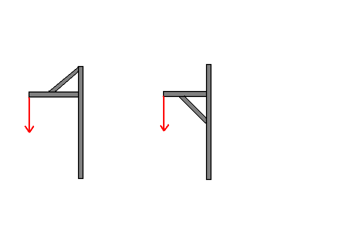

Лепило Опубликовано 21 января, 2015 Автор Поделиться Опубликовано 21 января, 2015 Подскажите какое соединение всё таки будет лучше? Профиль. 1,8 мм. 25*50 мм. Обе стороны примерн опо 100 см. Нагрузка динамическая. Начальная 100 кг. Ну примерно по принципу как турник, при рывке вверх увеличивается, ток это не турник. Или есть простой способ сделать более правильнее при том же материале? Безымянный.bmp Ссылка на комментарий Поделиться на другие сайты Поделиться
di4 Опубликовано 21 января, 2015 Поделиться Опубликовано 21 января, 2015 Подскажите какое соединение всё таки будет лучше? ИМХО: правая схема будет держать большее усилие так как метал держит нагрузку при сжатии больше чем при растяжении. 1 Ссылка на комментарий Поделиться на другие сайты Поделиться
MityMouse Опубликовано 22 января, 2015 Поделиться Опубликовано 22 января, 2015 @Лепило, Кроме того в правой схеме сварные швы работают на срез. Основная нагрузка воспринимается раскосом. А в левой сварные швы работают на разрыв, поэтому правая предпочтительней. 1 Ссылка на комментарий Поделиться на другие сайты Поделиться
Лепило Опубликовано 22 января, 2015 Автор Поделиться Опубликовано 22 января, 2015 А разве согнуть деталь не легче чем порвать? Легче же. Но я не знаю как это в таком узле работает. Так что воспользуюсь вашими советами. Вот morgmail делает мини подъёмные краны. Надо у него ещё глянуть. Ссылка на комментарий Поделиться на другие сайты Поделиться
di4 Опубликовано 22 января, 2015 Поделиться Опубликовано 22 января, 2015 А разве согнуть деталь не легче чем порвать? Чтоб согнуть надо её из равновесия вывести, а это не легче чем порвать. Ссылка на комментарий Поделиться на другие сайты Поделиться
Симфер Опубликовано 22 января, 2015 Поделиться Опубликовано 22 января, 2015 @Лепило, не задумывались над тем почему при вертикальных нагрузках все конструкции подпираются в основном снизу? Умничать не буду, 5-лет физмата берет свое, как думаете 100-килограмовый человек повисший на турнике как его легче погнет, провиснув или попытавшись сделать рывок вверх-низ? Ссылка на комментарий Поделиться на другие сайты Поделиться
