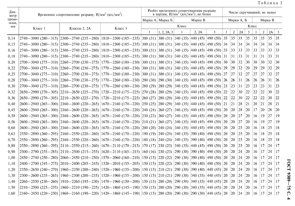

Сан Толич Опубликовано 20 февраля Поделиться Опубликовано 20 февраля (изменено) 1 час назад, Витязьсварка сказал: Вопрос отпал, но меня на тот момент действительно заинтересовало и я таки нашел проволоку с сопротивлением ~300 кгс/мм2 - пружинную проволоку В виде оффтопа приложу выдержку из ГОСТ. П.С. Сочтете лишним - удалите. Изменено 20 февраля пользователем Сан Толич Ссылка на комментарий Поделиться на другие сайты Поделиться

Мастер Точмаш 23 Опубликовано 20 февраля Мастер Поделиться Опубликовано 20 февраля 1 час назад, Сан Толич сказал: и я таки нашел проволоку с сопротивлением ~300 кгс/мм2 - пружинную проволоку В виде оффтопа приложу выдержку из ГОСТ. П.С. Сочтете лишним - удалите. Откуда эта таблица? Вообще-то,согласно справочникам ,усредненное показатели высокопрочных сталей(самых прочных) 1800МПа-2000МПа,достигая значений до 2500МПа. Что это за ГОСТ такой? Ссылка на комментарий Поделиться на другие сайты Поделиться
Сан Толич Опубликовано 20 февраля Поделиться Опубликовано 20 февраля (изменено) 57 минут назад, Точмаш 23 сказал: Что это за ГОСТ такой? ГОСТ 9389 (в правом нижнем углу картинки написан). Приложил PDFку. 57 минут назад, Точмаш 23 сказал: усредненное показатели высокопрочных сталей(самых прочных) 1800МПа-2000МПа,достигая значений до 2500МПа Меня тоже удивили эти 300 кгс/мм2. И я полез искать данные по высокопрочным сталям (ибо на память помню мало), потом стал по проволокам отдельно смотреть. ГОСТ 9389.pdf Изменено 20 февраля пользователем Сан Толич Ссылка на комментарий Поделиться на другие сайты Поделиться
Мастер Точмаш 23 Опубликовано 20 февраля Мастер Поделиться Опубликовано 20 февраля С ГОСТами не поспоришь,но эта тоже что У8А по составу-сталь для напильников,но ф 0,14 с нагрузкой 3090Н/мм..,это что-то запредельное. Ссылка на комментарий Поделиться на другие сайты Поделиться

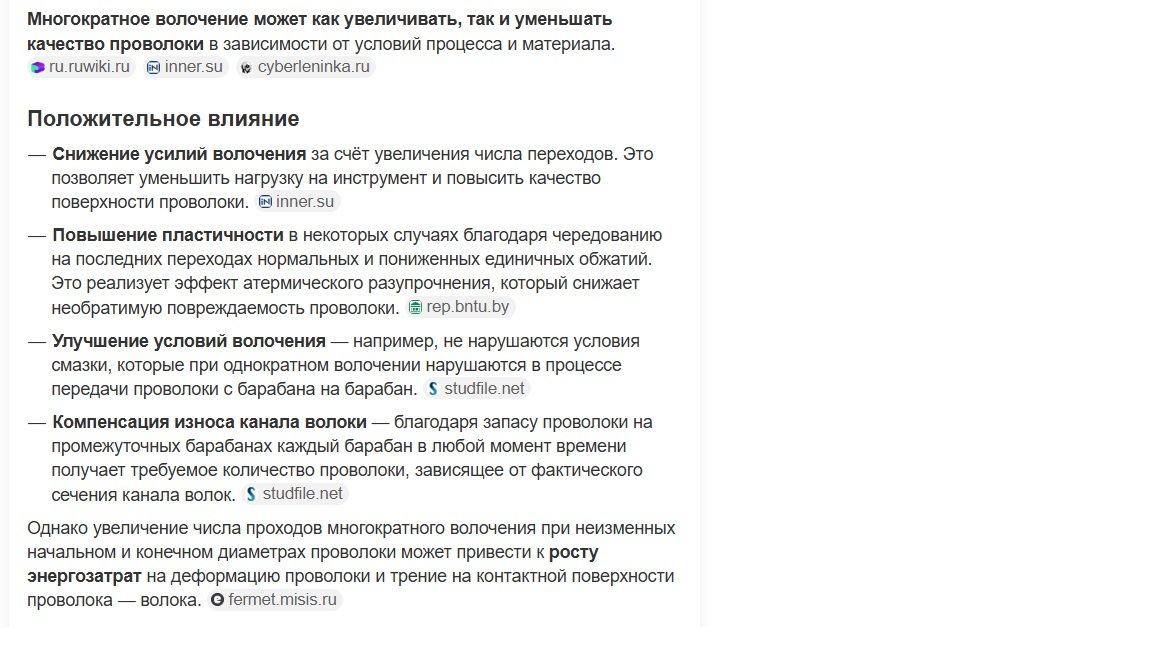

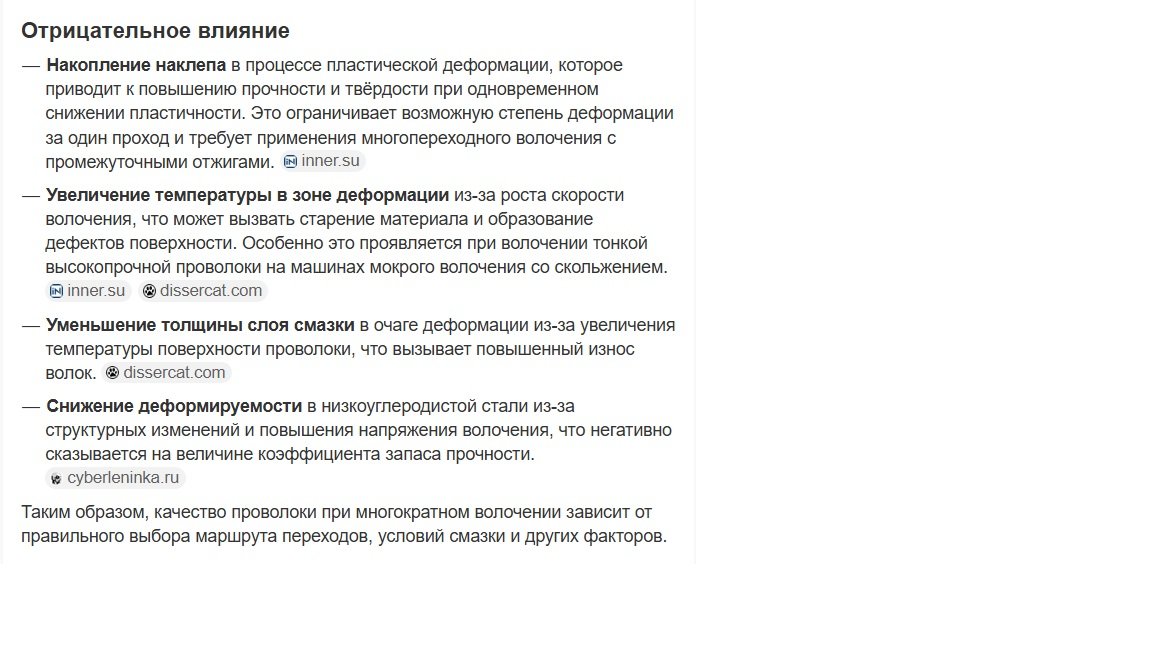

Сан Толич Опубликовано 20 февраля Поделиться Опубликовано 20 февраля 4 минуты назад, Точмаш 23 сказал: это что-то запредельное Я вижу объяснение только в технологии изготовления. Из-за того, что проволока через многократное волочение проходит с сопутствующими термообработками, она более однородна, чем прокат. 1 Ссылка на комментарий Поделиться на другие сайты Поделиться
Модератор welderman Опубликовано 20 февраля Автор Модератор Поделиться Опубликовано 20 февраля 1 минуту назад, Сан Толич сказал: Из-за того, что проволока через многократное волочение проходит с сопутствующими термообработками, она более однородна, чем прокат. Точно, меньше всего проблем с предъявами именно с 0,8 мм...если речь держать за сварочную проволоку 08Г2С и иже с ними Ссылка на комментарий Поделиться на другие сайты Поделиться
Мастер Точмаш 23 Опубликовано 20 февраля Мастер Поделиться Опубликовано 20 февраля 5 минут назад, Сан Толич сказал: Я вижу объяснение только в технологии изготовления. Из-за того, что проволока через многократное волочение проходит с сопутствующими термообработками, она более однородна, чем прокат. МЕТАЛЛОПРОДУКЦИЯ ИЗ РЕССОРНО-ПРУЖИННОЙ НЕЛЕГИРОВАННОЙ И ЛЕГИРОВАННОЙ СТАЛИ ГОСТ 1 4 9 5 9 — 2016 Так,для информации Ссылка на комментарий Поделиться на другие сайты Поделиться
hvr63 Опубликовано 20 февраля Поделиться Опубликовано 20 февраля 1 час назад, Сан Толич сказал: Из-за того, что проволока через многократное волочение проходит с сопутствующими термообработками, она более однородна, чем прокат. Ссылка на комментарий Поделиться на другие сайты Поделиться
Витязьсварка Опубликовано 20 февраля Поделиться Опубликовано 20 февраля 1 час назад, Сан Толич сказал: Я вижу объяснение только в технологии изготовления. Из-за того, что проволока через многократное волочение проходит с сопутствующими термообработками, она более однородна, чем прокат. Возможно наличие наклепа после волочения этому способствует, хотя он и снимается термообработкой, но в технологическом цикле могут целенаправленно эту операцию пропустить. Возможно такое? Ссылка на комментарий Поделиться на другие сайты Поделиться
Модератор welderman Опубликовано 20 февраля Автор Модератор Поделиться Опубликовано 20 февраля 10 минут назад, Витязьсварка сказал: Возможно такое? Конечно. Ссылка на комментарий Поделиться на другие сайты Поделиться
Сан Толич Опубликовано 20 февраля Поделиться Опубликовано 20 февраля 8 минут назад, Витязьсварка сказал: Возможно такое? Я не исследовал эту тему. Написал лишь свое видение, а не утверждение, почему у проволоки временное сопротивление разрыву выше. Если это включено в ГОСТ, значит подтверждается испытаниями. Ссылка на комментарий Поделиться на другие сайты Поделиться
