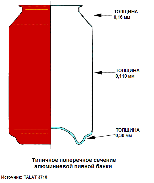

Популярный пост selco Опубликовано 29 августа, 2020 Популярный пост Поделиться Опубликовано 29 августа, 2020 (изменено) ОХххххх. ох.....Америка... Нет бы-отштамповать целиковое или сварное сделать ,,, Ан нет-сборное, бока из сплава коей применялся в СССР для кухонных табуреток. "Полужидкая штамповка"... Мерным ковшиком залили пуансон шлеп по матрице и крючком выковыривали. В общем-там больше "свинца" чем люминия , заклепки вытяжные и стальные , похоже сварщики у них перевелись . Да бог с ними и нам приработка к пенсии коя 10700р ( обманывают при начислении стаж косят да и армию по боку..... ) ну и приработок примерно раза в три выше , точно не считаю ,,,,, к деньгам свободно отношусь сегодня есть хорошо и потратили без "жабы" которой у меня наверное не было не когда , нет денег тоже не плохо в магазины не тянет и сидим ждем подработка.Поправили ЗЫ , что то меня на баночки снова потянуло но в новом "формате" ,,,,,, вчера ТИГ ТУЛА вечерний стрим ( извиняйте если не правильно обозвал) в общем прямой эфир на Ютуб проводил, так вот кто то там "настырный " задает вопрос \ а можно сварить 03мм алюминий \ и в предыдущем эфире задавал про 02мм Ал ,,,,, так вот Тула пропустил сей вопрос мимо "ушей" не озвучив его и не ответив . Вот меня и "заклинило" баночка" в новом формате 02мм , жаль нет Селко но и Форсаж сгодиться и договоримся и с ним ,,,, пока готовлю заготовки и ясно пень с первого разу не выйдет ,,,,,, но мы сделаем сие и если есть интерес то черта сделать можно . Еще была сегодня трубочка , распайка в наконечнике произошла , "подпаяли" CuSi3 и не фоткал , впрочем не чего интересного там нет .ЗЫ, ЗЫ Кошки чудят , "пальма" школьная и переживала Ковид с февраля у нас (раздали по домам ) ну и настало время вернуть в школу , зять загрузил в свою и Муся в багажник с пальмой ,,,,, уж очень любила она под ней сидеть и спать .Ну а этот придурок-по железным столбам лазучает и это хорошо и пусть тренируется ,,,, а то тут намедни от нечего делать притащил с реки ужа большого 500 мм точно и главное живого , еле отнял и на снеговой лопате отнес во свояси ужа то есть к речке . Изменено 3 сентября, 2020 пользователем AMBIVERT42 25 Ссылка на комментарий Поделиться на другие сайты Поделиться
Calma Опубликовано 29 августа, 2020 Поделиться Опубликовано 29 августа, 2020 (изменено) Вот меня и "заклинило" баночка" в новом формате 02мм Тут https://aluminium-guide.com/wp-content/uploads/2013/09/korpus-alyuminievoy-pivnoy-banki.gif вот такое пишут.... https://aluminium-guide.com/alyuminievaya-pivnaya-banka-konstrukciya-i-materialy/ Изменено 29 августа, 2020 пользователем Calma 3 Ссылка на комментарий Поделиться на другие сайты Поделиться
