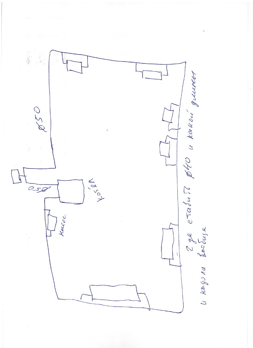

  2. Кто понимает в системах отопления частного дома? Если можно отзовитесь пожалуйста. Ситуация следующая, планируется сварка однотрубной системы отопления с нижней разводкой, с параллельным подключением радиаторов отопления. Котёл твёрдотопливный, труба в наличии 40 и 50 (внутренний диаметр), дом 6х12 с пристройкой 3х3 по длинной стороне по середине. Где-то когда-то читал что при прокладке трубы сначала от котла идёт больший диаметр (50мм) потом есть заужение (прокладка трубы 40мм), диаметры труб могут быть другие, но суть таже. Встал вопрос зачем это заужение и в каком месте делается, какой длины. Вообще нужно ли это заужение или не имеет значения. Будет стоять циркуляционный насос и самотёк по большому счёту нужен только когда отключают электроэнергию, чтоб котёл бешено не кипел, но хорошо бы если он всё же был, цель убрать бурное(бешеное) кипение при отключении электроэнергии, даже если последние батареи не будут горячими (если это возможно). Соблюсти уклон правильный не реально, верхняя разводка не рассматривается. По отсылке к поиску скажу, что поиск ничего путнего не выдал, в том числе и на форуме. На форуме вообще классно, набираю сварка отопления, а мне выдают 0 результатов найдено, в ручную эту тему откопал. Спасибо.
