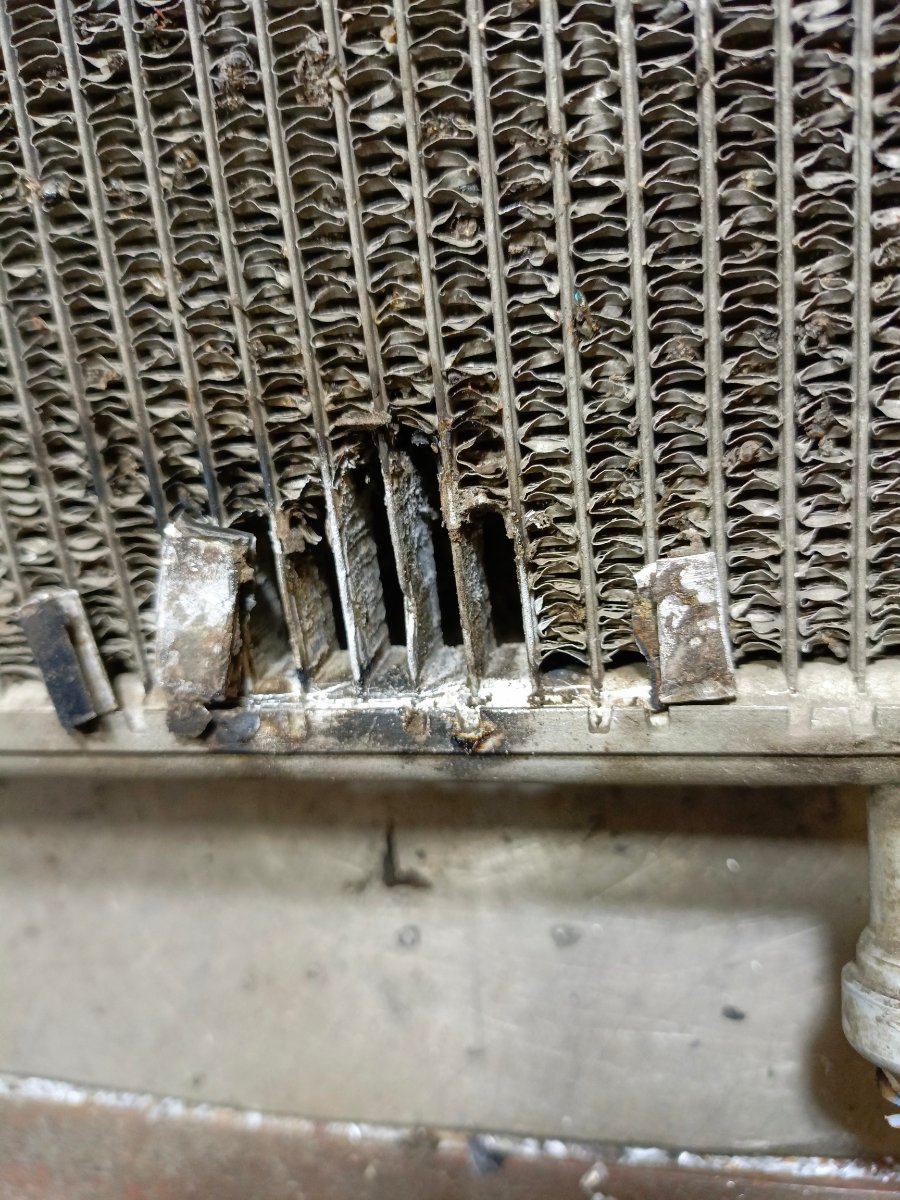

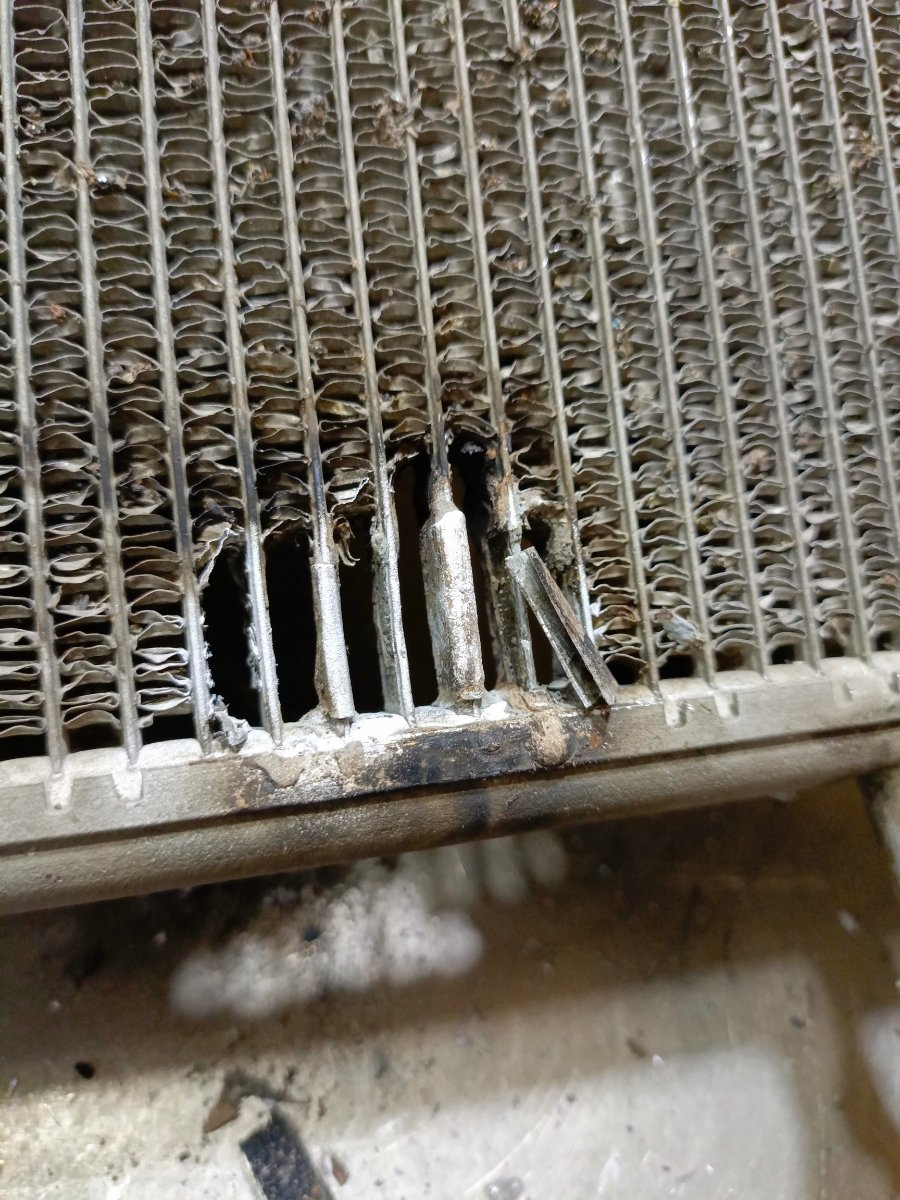

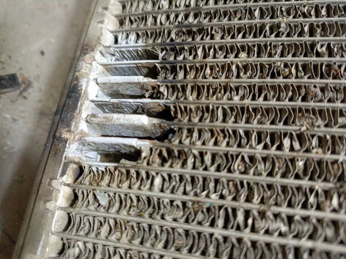

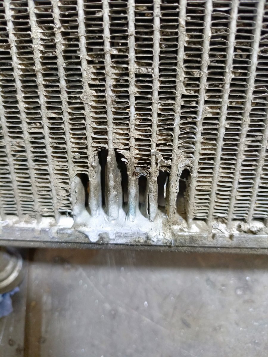

  2. Радиатор т.камри. Попадается такое,но подобный ремонт радиаторов,в которых давление может достигать 30ати недопустим-эпоксидный клей на скобках.Читающему народу на заметку.
  4. Найдите 3-4мм сверло с нормальным составом Р6М5 и наплавьте..не мучайте себя особо.
