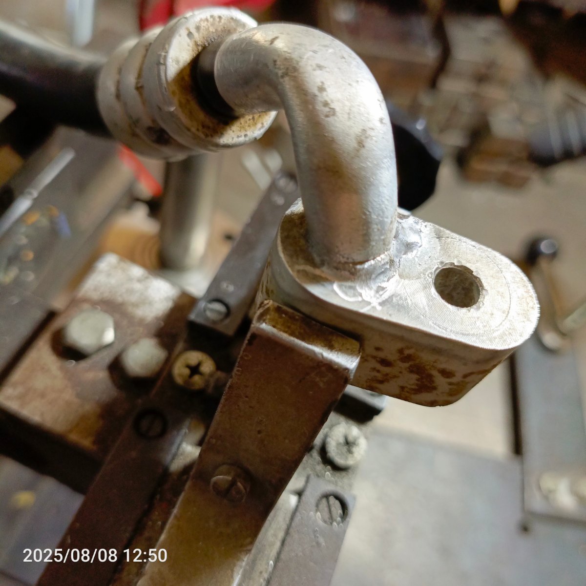

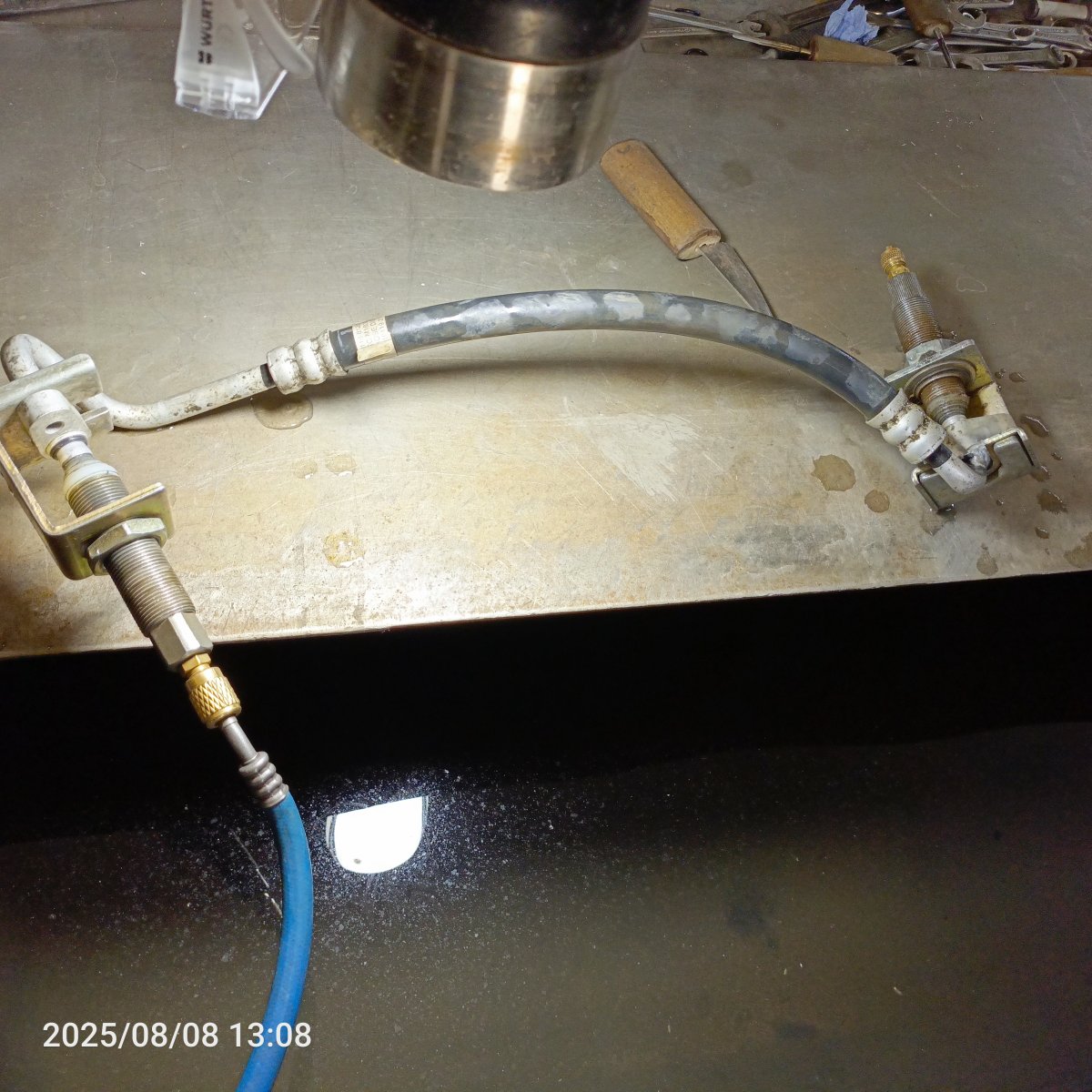

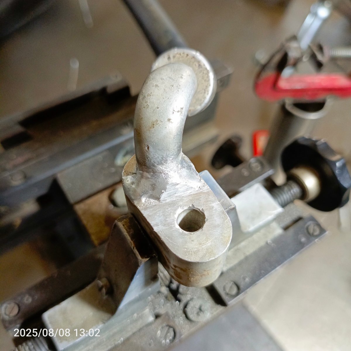

  5. Особенности сварки таких повреждений-ток от 150а,когда массивная колодка и короткая трубка фитинга. Без всяких мокрых тряпок,погружений в воду и т.д.

  24. Трубка Рено Логан. Что-то в этом сезоне не часто попадаются. В общем-то,дело не в сварке,а в скобе. Фитинг вырезается. Скоба растачивается под отверстие ф18,3мм и делается проточка для юбки фитинга 24,3мм,глубина 4мм.
