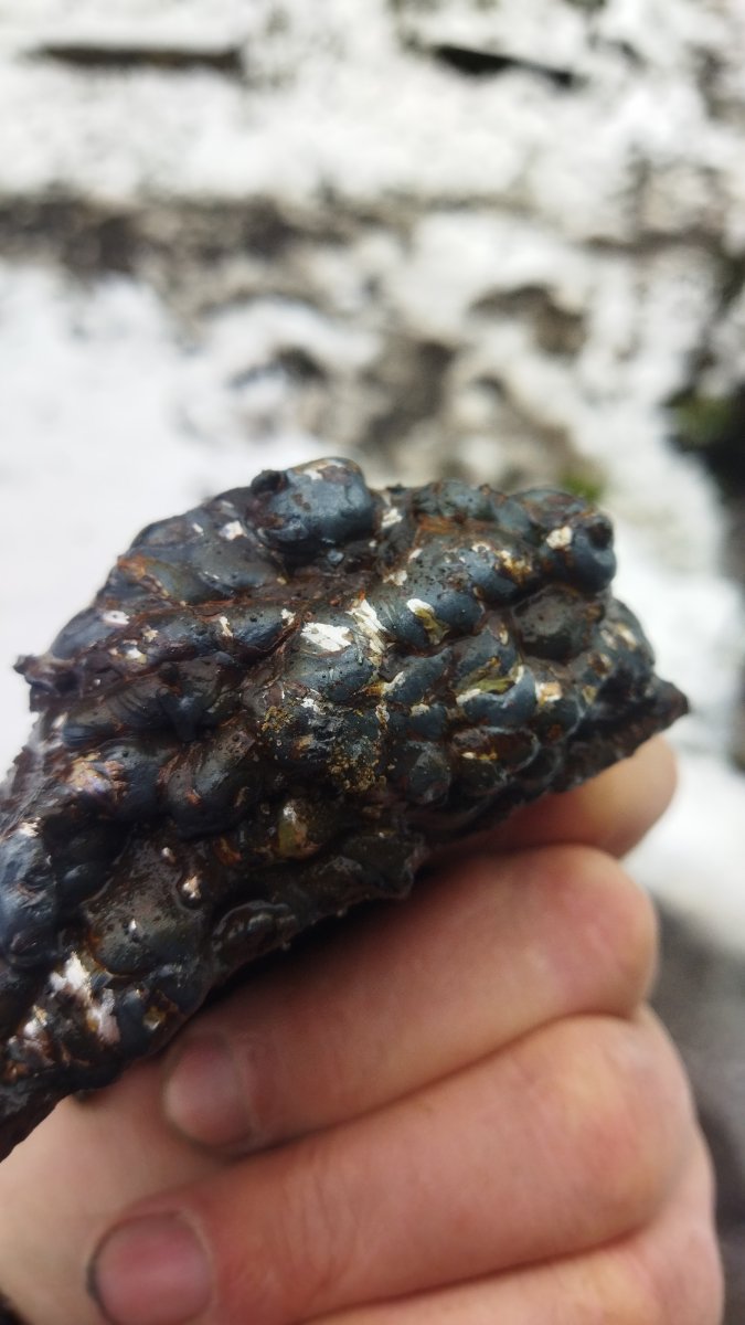

  2. Попробуйте посваривать на зачищённом от ржавчины металле, сделайте нормальный валик, ваш образец, кхм, выглядит как мой булыжник для отстукивания электродов по такому фото советовать что-то, затруднительно мягко говоря Любопытно, а аппарат у вас на сколько ампер?
  4. Газ ~10 л/мин. Проволока омедненная, вроде гигант. Ток пусть будет 70 , напряжение 16. Дуга горит, мне почти нормально, ,, так замазать,,. Смущает шлак.
  5. Добрый вечер, знатоки помогите с настройкой. Проволока 1.2 газ СО2, понятно, что току мало. Но откуда столько шлака?
