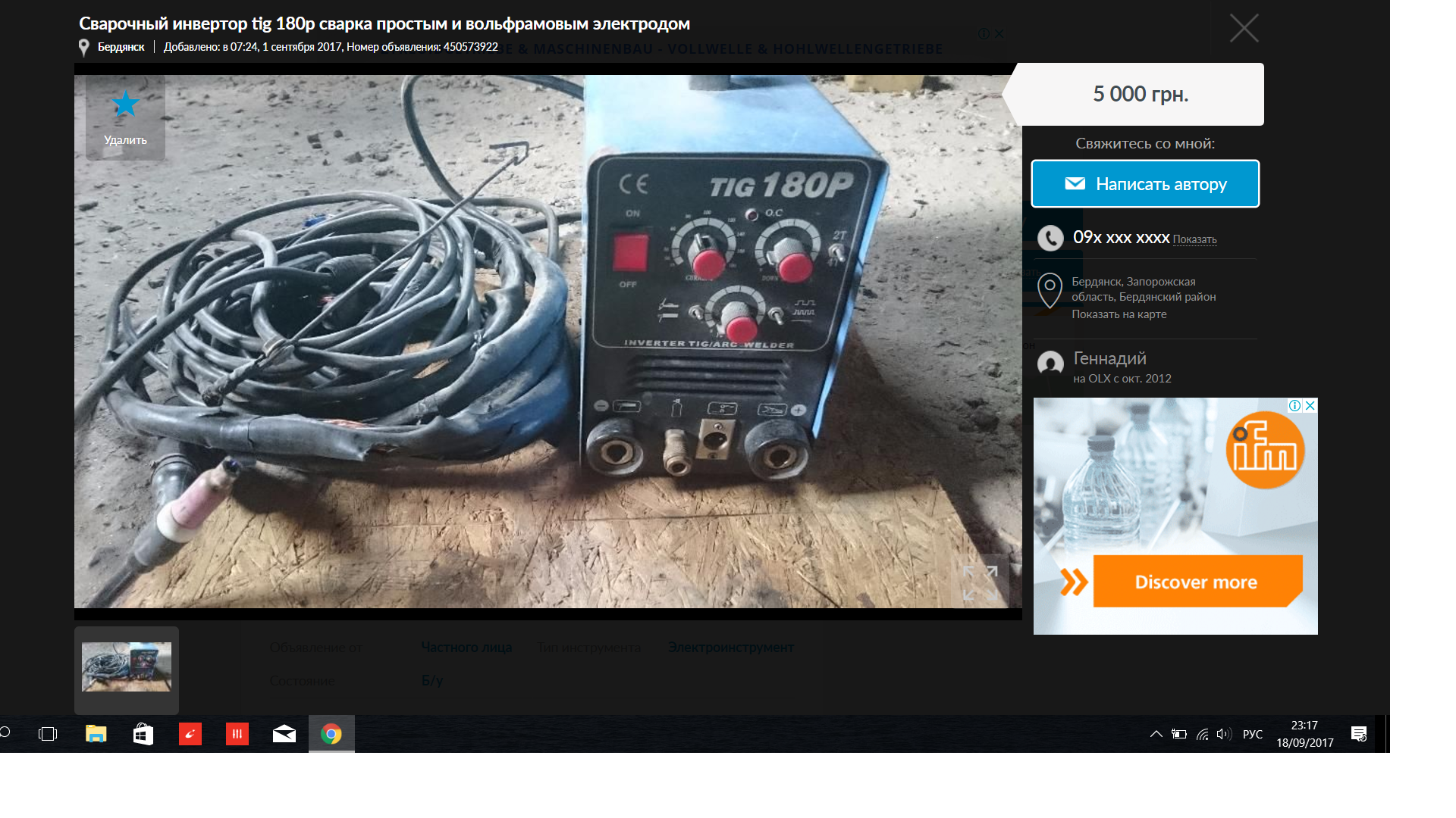

Писал уже в теме про выбор аппарата ас/дс,  думаю отложить пока эту покупку до лучших времен, если такие будут)  пока ожидаю работу с нержавейкой без пульса, аврора интер тиг 200 справится, но аппарат с пульсом нужен для дальнейшей работы с нержавейкой во вращателе. бюджет ограничен, нашел самый дешевый аргонник дс с пульсом https://svarkindom.ru/%D0%A3%D1%81%D1%82%D0%B0%D0%BD%D0%BE%D0%B2%D0%BA%D0%B0-%D0%B0%D1%80%D0%B3%D0%BE%D0%BD%D0%BE%D0%B4%D1%83%D0%B3%D0%BE%D0%B2%D0%BE%D0%B9-%D1%81%D0%B2%D0%B0%D1%80%D0%BA%D0%B8-START-200-DC-TIG-PULS-p84671164но полного описания и характеристик на него не нашел , а так же нет отзывов по оборудованию Старт. По внешнему виду и тем харктеристикам, что есть, предполагаю, что этот аппарат должен быть аналогом авроры http://www.welding-russia.ru/catalog.html?itemid=8832но значительно дешевле. попробовать в деле до покупки нет возможности. Кто то что то может сказать про бренд Старт и этот сварочник в частности?
все таки нашел его под своим именемpost-15660-0-62144200-1502999188_thumb.jpg
Изменено пользователем уксварщик
  • 1 месяц спустя...
кто-то работал таким?
как он варит в режиме пульс?
Работаю таким под маркой Тавр уже 5 лет, без ремонта. При ежедневной сварке от 2 до 5 часов. Пульс только двух типов: примерно 2 в секунду и примерно 150 в секунду. При высокочастотном варю тонкий метал, глубина провара заметно уменшается.
