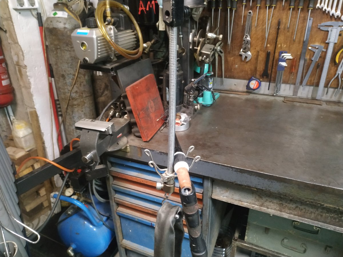

Luckystorm Опубликовано 31 января Поделиться Опубликовано 31 января 18 часов назад, vistek сказал: А в этом случае в основном на весу, ну результат соответственно. Даже рукав на плечо вешал чтоб горелку не тянул. Когда смотрел видосы на Ютубе на канале Евгения Лысенко (он же vnuk, на этом форуме раньше сидел), в одном из видео попался весьма дельный совет, про не забывать, что у вас есть казалось бы бесполезный мизинец, что не стоит забывать о его существовании и пользоваться им при необходимости, даже опирание на мизинец рукой держащей горелку добавляет стабильности руки и снижает болтанку, поначалу может показаться, что это бред, но попробовал и убедился в рабочести совета и теперь активно им пользуюсь в таких случаях. Если работаете в мастерской/гараже, а не на улице, сообразите за пять минут подобное по функционалу устройство, чтобы подвешивать шланг-пакет, из арматуры сделал крюк, подвесил под условный потолок, повесил пустую катушку проволоки (у меня д300) и закрепил лепестковым кругом на выброс, вешаю шланг пакеты от тиг и миг горелки на этот колхоз и оно выполняет свою функцию, чтобы не оттягивало руку. При необходимости можно подтянуть горелку к себе не вставая со стула. В идеале конечно было бы удобнее какую-нибудь систему с таль-балансиром придумать, как на ручную контактную сварку вешают, но они довольно дорогие 2 Ссылка на комментарий Поделиться на другие сайты Поделиться
vistek Опубликовано 31 января Поделиться Опубликовано 31 января 59 минут назад, Luckystorm сказал: сообразите за пять минут подобное по функционалу устройство, чтобы подвешивать шланг-пакет, из арматуры сделал крюк, подвесил Возникала подобная мысль, но у меня пока нет гаража, моё постоянное место, пока что на улице. Про мизинец, пробовал, не привычно, вообще до ремонта рельса, я старался всегда на весу горелку держать. Ссылка на комментарий Поделиться на другие сайты Поделиться

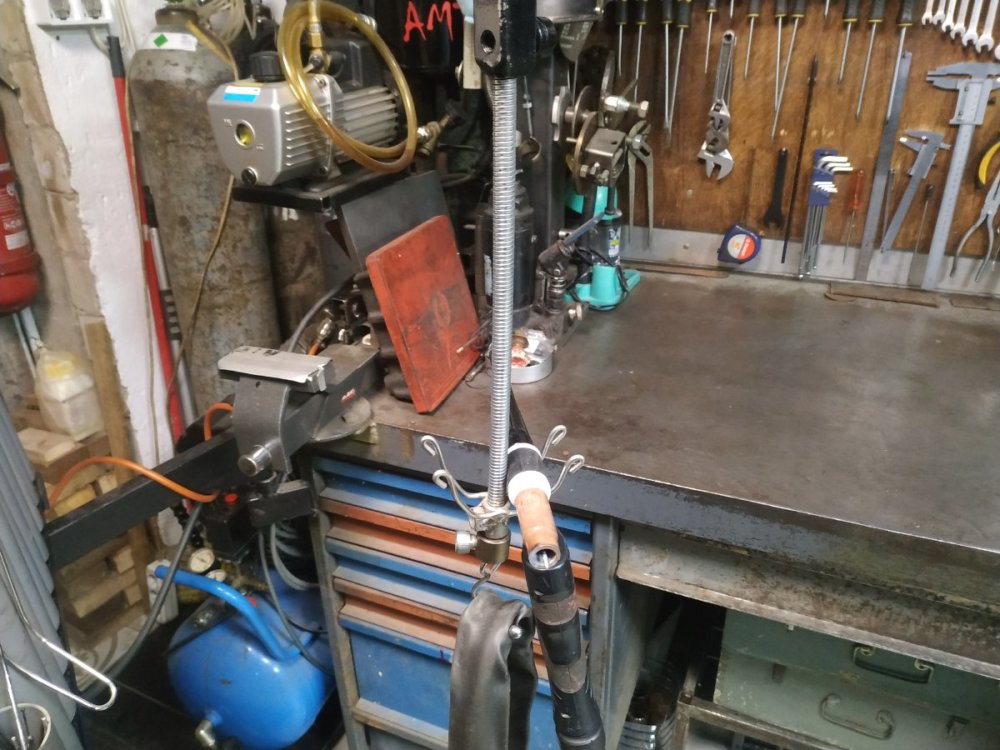

hvr63 Опубликовано 31 января Поделиться Опубликовано 31 января (изменено) 1 час назад, Luckystorm сказал: чтобы подвешивать шланг-пакет Во Изменено 31 января пользователем hvr63 4 2 Ссылка на комментарий Поделиться на другие сайты Поделиться

Jakodzun Опубликовано 2 февраля Поделиться Опубликовано 2 февраля В 31.01.2026 в 11:49, Luckystorm сказал: что у вас есть казалось бы бесполезный мизинец Можно вместе с безымянным использовать. Тоже где-то на ютубе подглядел и сшил из стеклоткани муфту, которую на пальцы надеваю, чтобы не обжечься. Сильно в ровности шва помогает. В 31.01.2026 в 11:49, Luckystorm сказал: сообразите за пять минут подобное по функционалу устройство В гараже подвешиваю на штатив со светодиодным прожектором, но зачастую проще через плечо или шею перебросить, когда рядом подвесить не на что. В 31.01.2026 в 13:01, hvr63 сказал: Нужен с гальваническим никелевым связующим. Сначала точил на обычном абразивном круге на точиле. Но от вольфрама на нём бороздки появляются. Лет 6-7 назад купил на Али несколько 100мм алмазных кругов разной зернистости на металлической основе. Рассверлил отверстие под шпиндель болгарки до 22мм, через кронштейн фиксирую её в тисках и точу электроды зажимая их в шуруповерте. Диски практически не изнашиваются. ЗЫ: Нашёл в истории покупок. Того старого лота уже нет, но нашел аналог: Шлифовальный диск алмазный 4 дюйма Вроде есть и 125мм (тыц), но в 4 раза дороже... 2 Ссылка на комментарий Поделиться на другие сайты Поделиться
