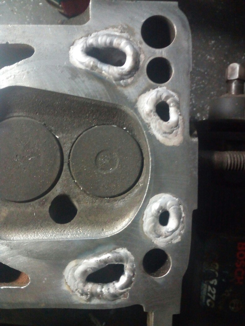

Георгий 11 Опубликовано 7 октября, 2017 Поделиться Опубликовано 7 октября, 2017 Химичу,теплообменник от какой то машины.Какие то проблемы с прокладкой,постоянно продавливает,клиент попросил сделать так. 9 Ссылка на комментарий Поделиться на другие сайты Поделиться
Популярный пост ВлаДон Опубликовано 7 октября, 2017 Популярный пост Поделиться Опубликовано 7 октября, 2017 (изменено) Вы зачем на ночь то запихали травитсяОт такого времени пребывания алюминия в растворе едкого натра что нибудь критичное может случится? Это вопрос на будущее.Мучался не долго, хотя азоткой не обзавелся. Старую по срокам годности вылили, а новую никто не купил еще. Сразу попробовал мочалкой, потом взял ерщик с тонкой щетиной и болгаркой на малых оборотах быстро все вычистил. Разница между травленым и не травленым ощутима. Далее разделал еще немного, вычистил фрезой грязь из отверстий на сколько мог добраться. Обваривал без подогрева ибо еще не обзавелся пропаном. Ванна сразу начинала кипеть, потом успокаивалась. Пару раз умудрился окунуть и электрод, все таки горелка должна быть и поворотная... Это мой первый опыт работы с головками. Может что не так делал, поправьте Изменено 7 октября, 2017 пользователем ВлаДон 11 Ссылка на комментарий Поделиться на другие сайты Поделиться
валера1963 Опубликовано 7 октября, 2017 Поделиться Опубликовано 7 октября, 2017 @Георгий 11,Сложная деталь, две плоскости, может от перетяжки её винтом крутануло вот и не держали пркладки. По уму шлифауть обе плоскости на нормальном станке и новую прокладку (хозяину виднее конечно). Ссылка на комментарий Поделиться на другие сайты Поделиться
Георгий 11 Опубликовано 7 октября, 2017 Поделиться Опубликовано 7 октября, 2017 (изменено) @валера1963,с его слов-это болезнь такой детали,4 раза менял их (прокладки),одна в районе 4 т стоит. Изменено 7 октября, 2017 пользователем Георгий 11 Ссылка на комментарий Поделиться на другие сайты Поделиться
тор Опубликовано 7 октября, 2017 Поделиться Опубликовано 7 октября, 2017 @Георгий 11,это форд, не помню точно что за модель , но все лечат эту болячку именно так, копируют с какого-то форума . Тоже приносили, делал пару раз , жалоб что что -то не так, не поступало. 1 Ссылка на комментарий Поделиться на другие сайты Поделиться
Георгий 11 Опубликовано 7 октября, 2017 Поделиться Опубликовано 7 октября, 2017 @тор,на ней логотип GM. Ссылка на комментарий Поделиться на другие сайты Поделиться
тор Опубликовано 7 октября, 2017 Поделиться Опубликовано 7 октября, 2017 @тор,на ней логотип GM.точно не помню , факт что копируют с какого-то форума , один сделал -работает , остальные повторяют. Приносят,точно объясняют что им нужно 1 Ссылка на комментарий Поделиться на другие сайты Поделиться
Георгий 11 Опубликовано 7 октября, 2017 Поделиться Опубликовано 7 октября, 2017 @тор,главное,что бы платили,остальное без разницы.Просто первый раз таким колхозом занимался,самому интересно было. 2 Ссылка на комментарий Поделиться на другие сайты Поделиться
