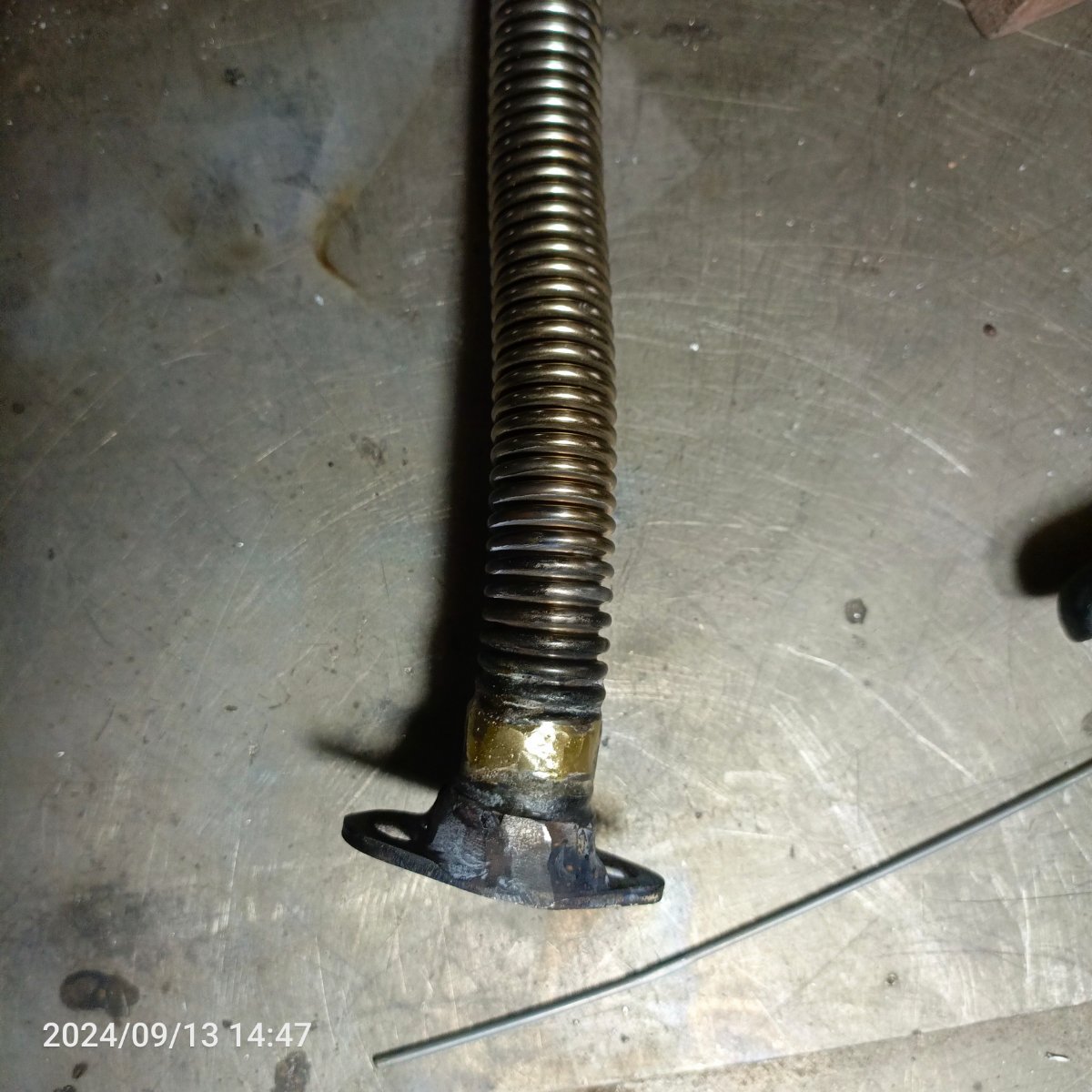

Мастер Точмаш 23 Опубликовано 20 октября, 2025 Мастер Поделиться Опубликовано 20 октября, 2025 14 минут назад, Luza сказал: Я не вообще брал для работы с нержавейкой, тонкой, Вот,посмотри на эту гофру. Диаметр 20мм,304, стенка 0,4 -0,5мм. Трещина в нижней части кольца по всему диаметру. И как Чебора? Сделаешь? ...несколько десяток миллиметра в ту или иную сторону -прожег..Вариантов ремонта в этом случае существует достаточно,речь по возможностях Чеборы. Ссылка на комментарий Поделиться на другие сайты Поделиться
Luza Опубликовано 20 октября, 2025 Поделиться Опубликовано 20 октября, 2025 3 минуты назад, Точмаш 23 сказал: Трещина в нижней части кольца по всему диаметру. И как Чебора? Да легко, и Чеборой и не Чеборой я делал подобные гофры,, и латунью их оппаивал где то и на форуме фотки есть. И сундуком Аврора на работе делал я эти гофры. Что в них такого сложного то? Ссылка на комментарий Поделиться на другие сайты Поделиться
Мастер Точмаш 23 Опубликовано 20 октября, 2025 Мастер Поделиться Опубликовано 20 октября, 2025 6 минут назад, Luza сказал: Да легко, и Чеборой и не Чеборой я делал подобные гофры,, и латунью их оппаивал где то и на форуме фотки есть. И сундуком Аврора на работе делал я эти гофры. Что в них такого сложного то? Я не о том.Достанешь трещину на дне тонким швом миллиметровым электродом? Повторю еще раз-диаметр 18-20мм. Ссылка на комментарий Поделиться на другие сайты Поделиться
Luza Опубликовано 20 октября, 2025 Поделиться Опубликовано 20 октября, 2025 7 минут назад, Точмаш 23 сказал: том.Достанешь трещину на дне тонким швом миллиметровым электродом? А какое отношение имеет именно аппарат к доставанию трещины в гофре? Это уже больше зависит от умения сварщика. И обязательно доставать ее изнутри? Да и стоят эти гофры копейки, чтобы с ними извращениями заниматься. Ссылка на комментарий Поделиться на другие сайты Поделиться
