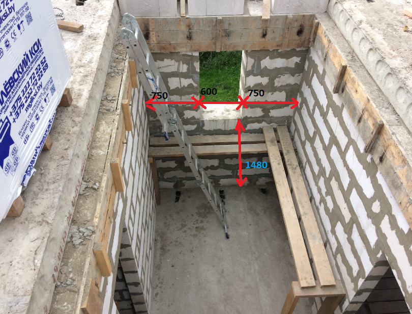

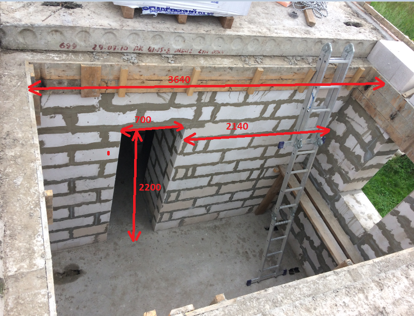

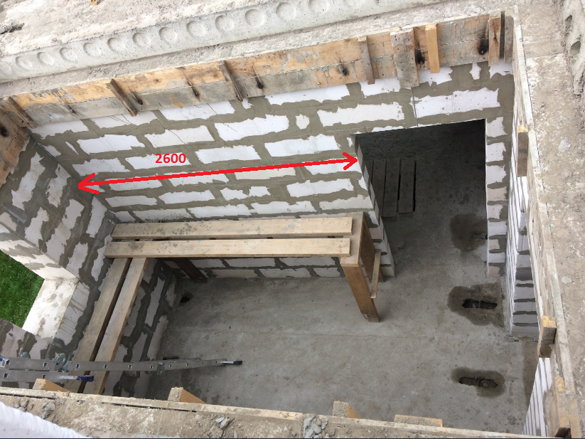

RedAl Опубликовано 30 июля, 2017 Поделиться Опубликовано 30 июля, 2017 (изменено) Всем привет, помогите пожалуйста рассчитать лестницу, никогда их не делал, но тут потребовалась себе. Очень хочется, чтобы лестница была красивой, удобной и очень желательно без поворотных ступеней. Чистовой пол еще не сделан, он будет примерно 100мм. Высота 3250мм, ширина дверного проема 700дверь слева.bmpдверь справа.bmpна окно.bmp Изменено 30 июля, 2017 пользователем RedAl Ссылка на комментарий Поделиться на другие сайты Поделиться
