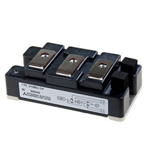

митька51 Posted February 18, 2013 Share Posted February 18, 2013 Здравствуйте,скажите,если аппарат собран на igbt модуле,надежней или так же горят.http://www.platan.ru/img_base/nn_jpg/426100759.jpg Quote Link to comment Share on other sites More sharing options...
tehsvar Posted February 18, 2013 Share Posted February 18, 2013 Конечно как управа сделана надо смотреть. Но по статистике на модулях горят пореже. Зато сразу подороже. Quote Link to comment Share on other sites More sharing options...
митька51 Posted February 18, 2013 Share Posted February 18, 2013 Зато подоступнее,на любой вкус и цвет производителя,хотя цена космос,.У нас мосфеты днем с огнем не сыщешь. Quote Link to comment Share on other sites More sharing options...
tehsvar Posted February 18, 2013 Share Posted February 18, 2013 А унас модули редки, да и дороги. А МОСФЕТов практически каких душе угодно. Quote Link to comment Share on other sites More sharing options...
