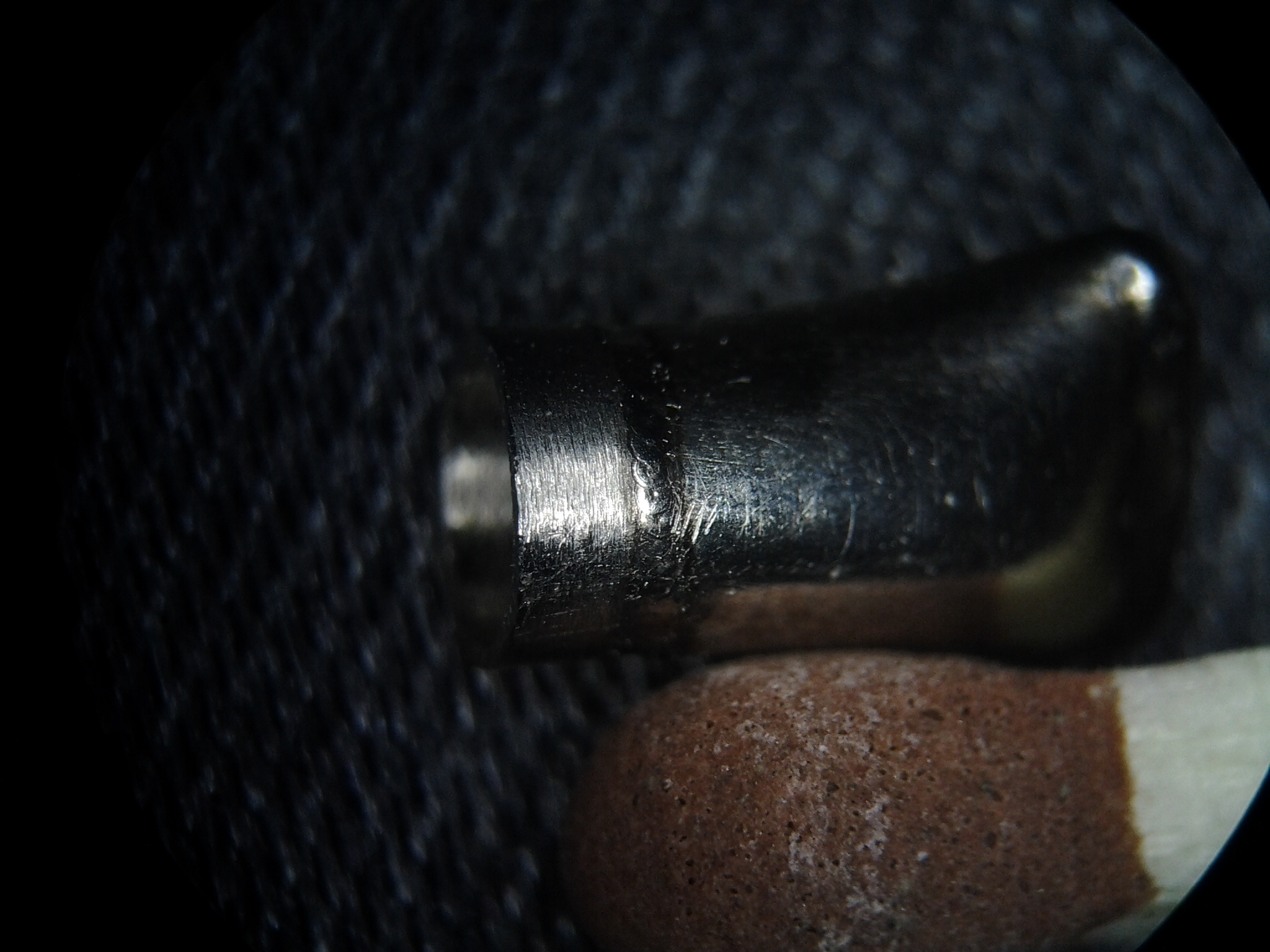

Alexxxxxxx Posted November 15, 2020 Author Share Posted November 15, 2020 Вынужденный простой не дает покоя шаловливым ручкам...Пока фубаг в ремонте, пока едет китайская cold weld приставка-решил сделать компактный, универсальный позиционер с чпу.Для сварки-резки.3-4 осевой. Что получится выложу. 2 оси уже ездят.Вменяемые советы и примеры приветствуются. 1 Quote Link to comment Share on other sites More sharing options...
Глобул Posted November 16, 2020 Share Posted November 16, 2020 @Alexxxxxxx, у вас на фото -- Дыр нет, но кратеры видны. подразумевает, что остальной шов находится на границе возникновения этих кратеров. То есть между нормальным швом, с нормальным, скажем так, телом, и вот таким состоянием есть промежуточный вариант. Эти кратеры, как вы выражаетесь, едва-едва не появились на остальном шве. Quote Link to comment Share on other sites More sharing options...
Luza Posted November 16, 2020 Share Posted November 16, 2020 @Alexxxxxxx, у вас на фото -- подразумевает, что остальной шов находится на границе возникновения этих кратеров. То есть между нормальным швом, с нормальным, скажем так, телом, и вот таким состоянием есть промежуточный вариант. Эти кратеры, как вы выражаетесь, едва-едва не появились на остальном шве.Поэкспериментировав с этим режимом, могу выразить свое мнение о нем. Вы все правильно сказали, шов на пластинах сваренный данным методом легко ломается пальцами, кусочки проволоки так же "причпоканные"))) к пластине, аналогично лёгким движением отламываются от нее. Увы, а при увеличении продолжительности импульса появляются следы побежалости, и смысл всего этого режима теряется. Т.е данным методом можно что то декоративное сделать, но кратеры видно, для чего то серьёзного это не подойдёт. 5 Quote Link to comment Share on other sites More sharing options...

Учусь Posted November 17, 2020 Share Posted November 17, 2020 "схлопывания" зазора не увидел. Оплавление краев практически в 80% . при небольшом зазоре. А расстояние между электродом и деталью какое? Грубо говоря чем меньше тем лучше. Старайтесь выдержать что-то около 0.5-1мм.Правда есть еще один нюанс - скорость возрастания тока, но тут вопрос сугубо железный. 2 Quote Link to comment Share on other sites More sharing options...
Alexxxxxxx Posted November 17, 2020 Author Share Posted November 17, 2020 А расстояние между электродом и деталью какое? Грубо говоря чем меньше тем лучше. Старайтесь выдержать что-то около 0.5-1мм. Правда есть еще один нюанс - скорость возрастания тока, но тут вопрос сугубо железный. Понятно что нет скорости нарастания. Откуда ей взяться? Что может сварог, то и есть. Починят другой там видно будет.Расстояние минимальное. 0.5-1.0 и есть.Завтра сфоткаю и приблуду и что вручную получается. 1 Quote Link to comment Share on other sites More sharing options...
Alexxxxxxx Posted November 18, 2020 Author Share Posted November 18, 2020 (edited) ну, чуда не произошло... Пока...Китайская приблуда вполне работает как средство "дрыгания" кнопкой аппарата.Естественно и ток и фронт нарастания тока лежит чисто на сварочном аппарате.Для аппарата без пульса и спота ее вполне можно использовать.Можно подобрать весьма прикольный режим. Более того, для автоматизации неких вещей ее тоже можно использовать.Можно не менять режим в программе, а делать это на этой коробке.Не зря я под нее все утро коробку делал.Более того, думаю что при очень тонком металле 0.5 и тоньше действительно некий cold weld получится.Но "схлопывания" краев деталей не получается. И на разных токах при разном времени импульса не гарантировано сплавление краев.(как я понимаю сам аппарат дает плавное нарастание тока)Поэтому оплавляются края без слипания.Аппараты разные. один сварог 180а, второй 250а. Жду фубаг из ремонта. Edited November 18, 2020 by Alexxxxxxx Quote Link to comment Share on other sites More sharing options...
