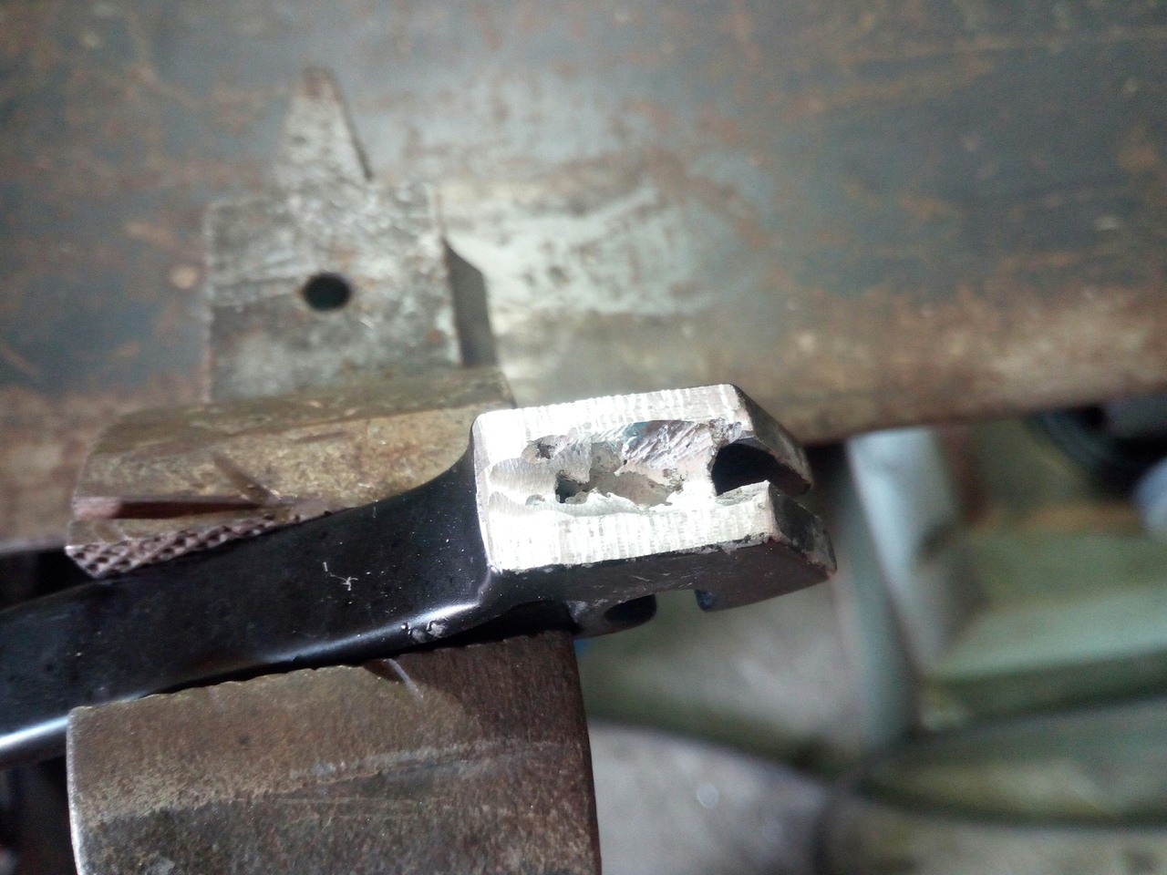

Тоже аппарат простой - две крутилки. Металл 8мм, проволока 08г2с 0,8мм. Для таких толщин проволока тонкая - не может прогреть пошире металл, хотя проплавление довольно хорошее. Да и приехал на выезд со старым наконечником. На него и грешил.
таже проволока только 1.2 мм то 160
Не мало для таких толщин, особенно для тавра? Я внешний угол на таких токах свариваю на тройке, собранный как у вас на первых двух картинках. А на тавр вообще к 200 подхожу, если без зазора, с зазором теже 160А.
@ВлаДон, просто току мало, мне кажется.
@Учусь, больше для этой проволоки не получается -- начинается дикий набрызг, шов покрывается коричневым дымовым налётом, а ставить 1.6 мм не хотелось потому что эти швы всё равно накрываются пластиной, и провариваются поверх опять, но уже с пульсом и полным товарным видом (изделие на продажу). А вот недавно ремонтировал балку с немецкого плуга -- вот там уже 1.6, 200 ампер, четыре трёх проходных шва по метру длинной, лето, жара, кайф. http://allent.ru/forum/images/smilies/set01/heat.gif
