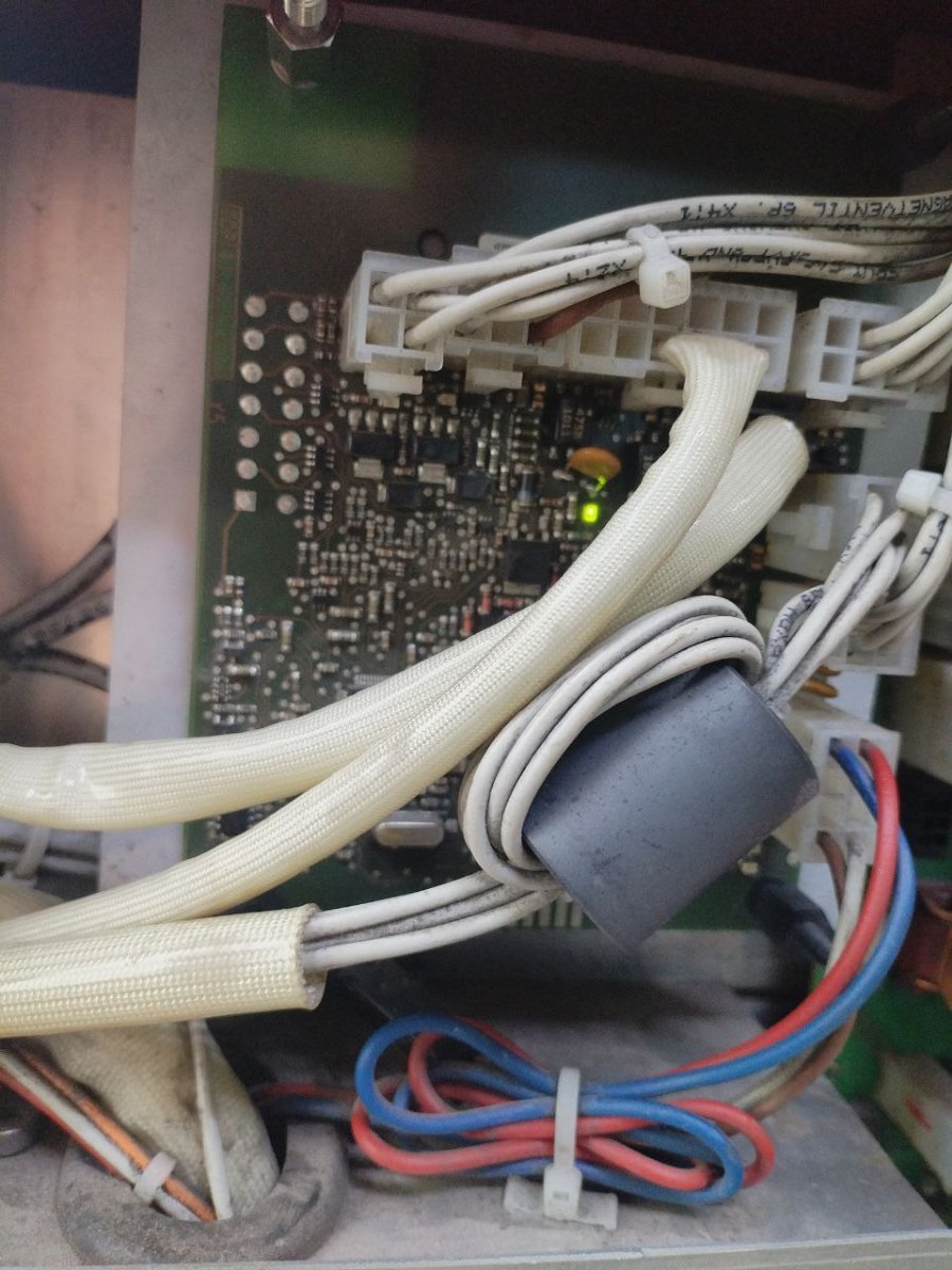

Fronius TransSteel 3500C. Привезли в срочном порядке. Купили, а он не работает. Хозяин звонил в Москву, в ТЭНА. Ему сказали от 100 т. руб. замена платы управления и на данный момент плат в наличии нет и не предвидится. Дефект плавающий. Ранее он вроде как работал, но у меня в сервисе при проверке получили визг дуги и выключение индикации. Пришлось лечить австрийского негодника. После лечения стал работать как положено. Всё же хорошая у него дуга !
