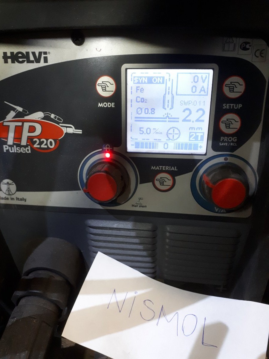

Итальянский сварочный аппарат со всеми видами сварки MIG / MAG / MMA / TIG, с импульсной сваркой pulse и синергией (выставляется толщина свариваемого материала, а остальные параметры аппарат сам выставляет), MIG пайка, сварка алюминия, дополнительные настройки режимов (вылет проволки после сварки, индуктивность, начальный ток, 2Т/4Т/точечная сварка, пред и пост продувка газа, и т.д.), 4-х роликовый стальной подающий механизм, ячейки для записи пользовательских программ. сарочная MIG-горелка 3м электрододержатель 3м кабель заземления 3м ролики 0.6-0.8 для стали ролики 0.8-1.0 для алюминия тефлоновой канал 0.8-1.0 для алюминия Наработка ~ 5кг проволоки / 2 баллона состояние отличное Цена 160тр г.Сургут, отправка ТК (качественная упаковка) 8 912 813 2980
