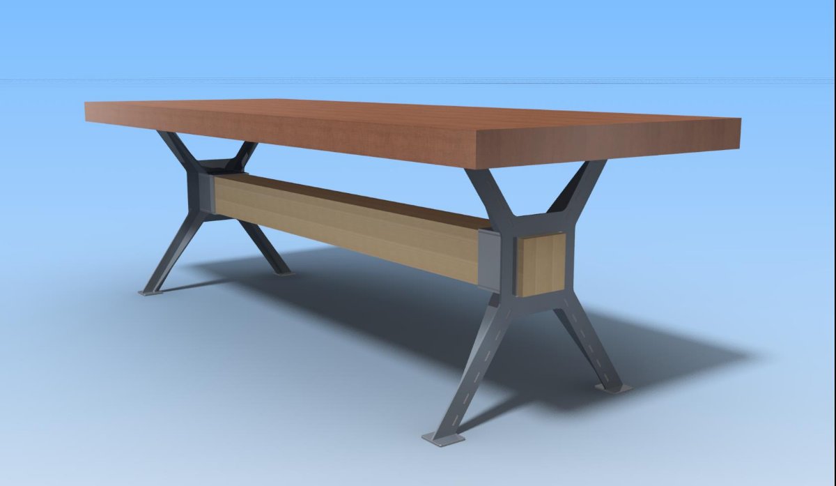

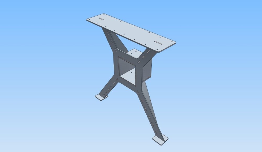

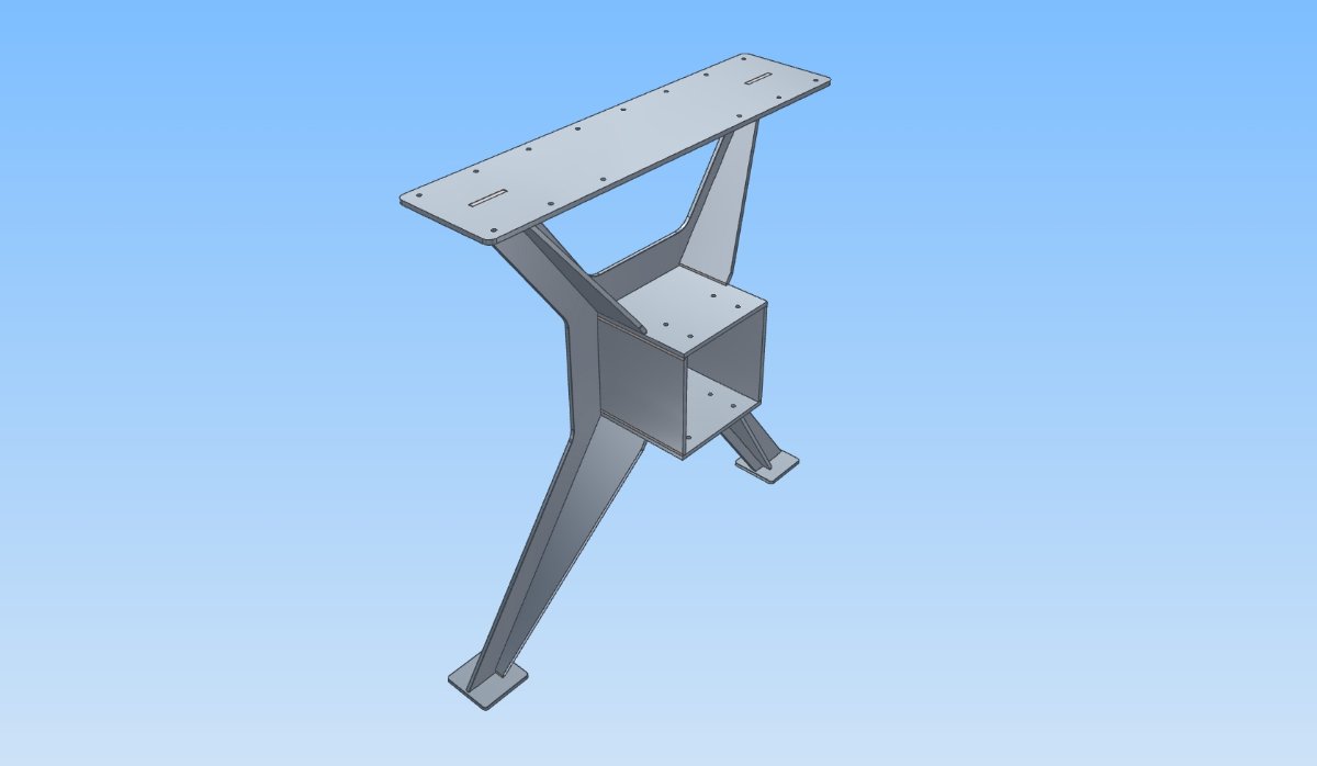

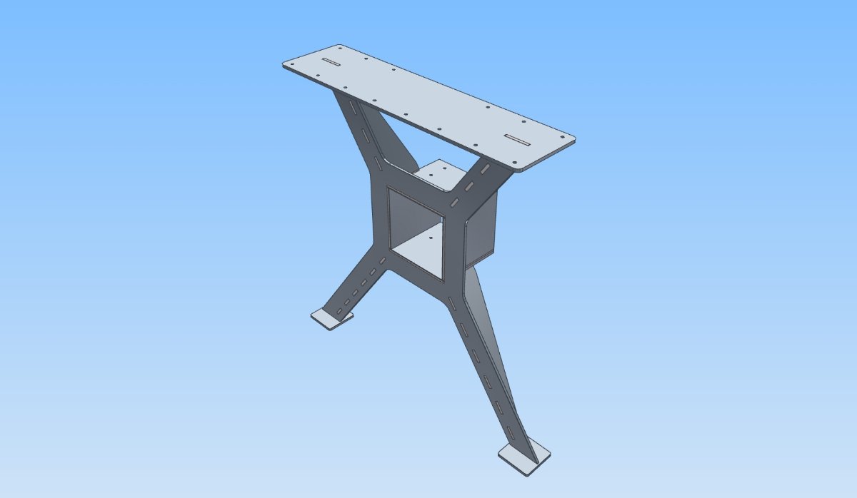

Если габаритному пользователю присесть с краю, то узел крепления ножек будет нагружен весьма серьёзным крутящим моментом и может не выдержать нагрузки. КЮ!

Доброго дня, всем! Хотел поделиться со всеми своей моделью табуретки! Может кому действительно пригодиться моя идея и будет находиться в виде готового изделия в Вашем доме или даче! Буду благодарен очень за каждое Ваше мнение! Сборочный чертеж в сборе 2.pdf
