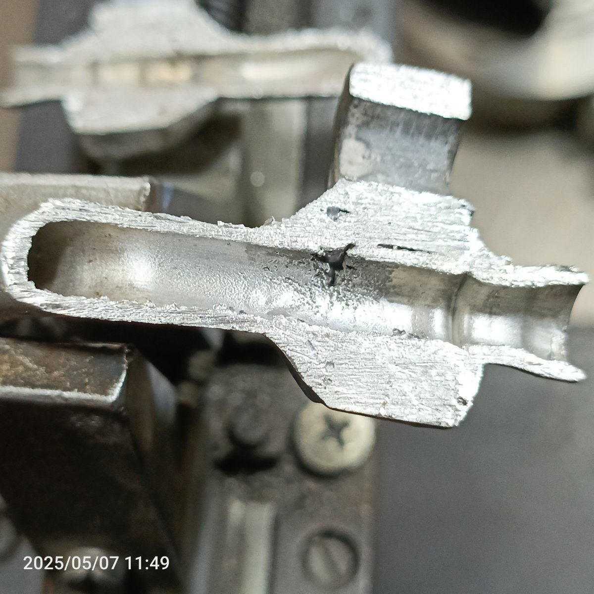

  2. Фитинг Сузуки. Трубка 1/4" завальцована в в колодку с двух сторон.На снимке виден участок коррозии трубки.Если пытаться сваркой устранить течь в этом месте,то она откроется с другой стороны.Скорее всего,материал колодки/прижимной планки АД33 или около того.Сварки поддается тяжело, и перекрыть этот участок коррозии довольно сложно.
