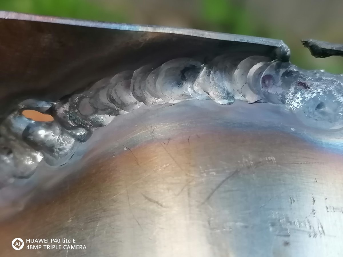

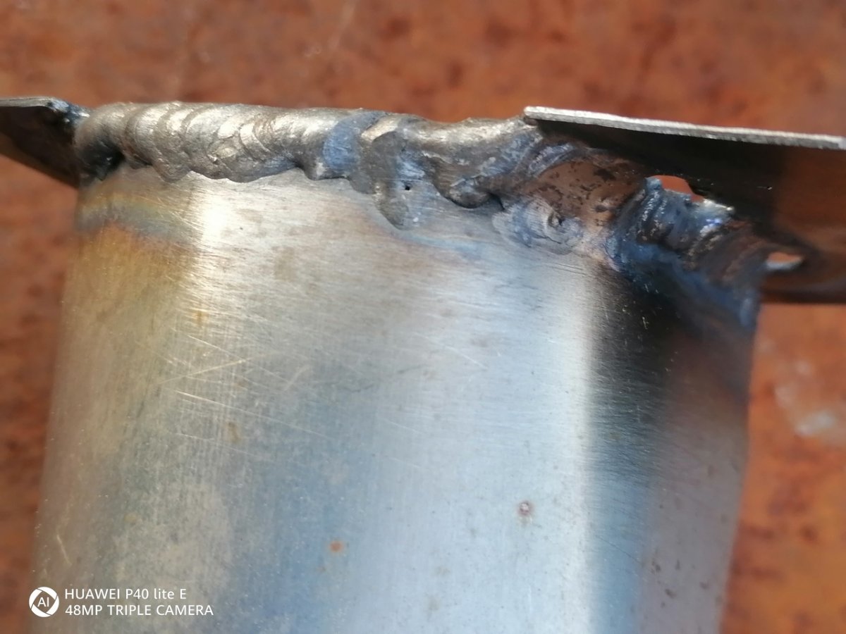

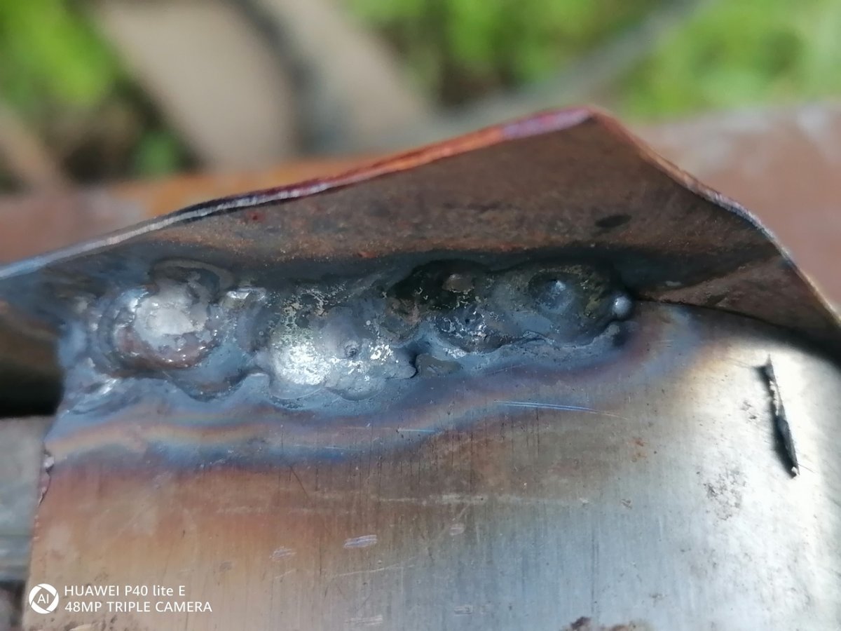

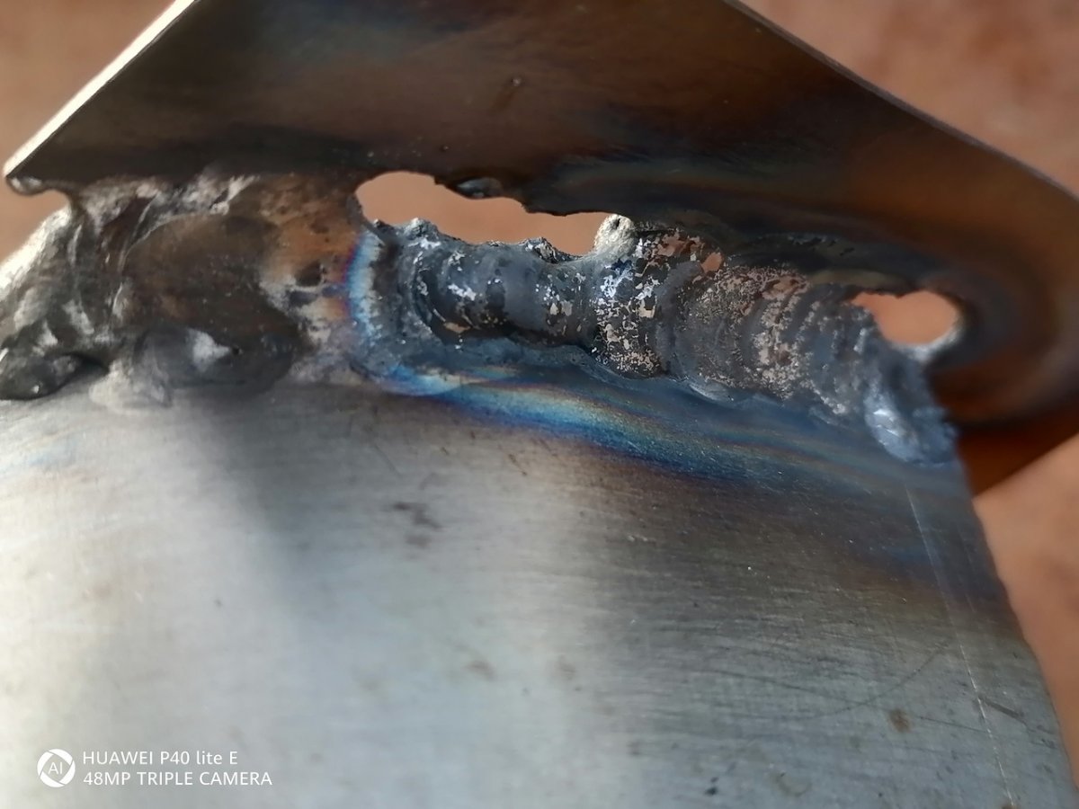

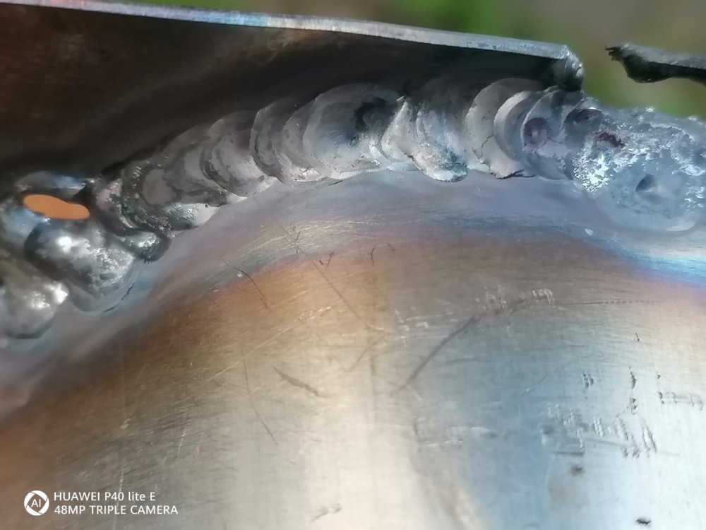

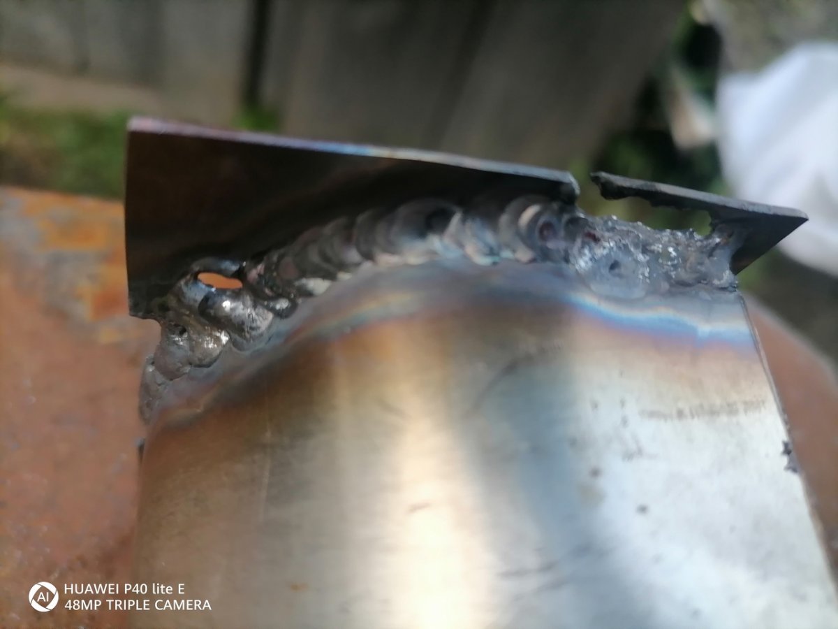

Всем здравствуйте. Обмазал снова всё мылом. кран весь, редуктор по всем резьбам, соединения шланга и сам шланг, не травит нигде, пузЫриков нету. Но газ всё равно уходит, причём такое ощущение что быстрее уходит когда аппарат включен, может показалось.Будем дальше искать. Манометр на редукторе похоже действительно температуру на луне показывает, то стоит на месте, потом раз и так шустро стрелка опустилась, не много, но заметно. Сегодня сваривал нерж. толщина 0,5мм. электрод 1,6мм. газ 5л по шарику. И что-то тиг меня снова разочаровывает. Электродом покрытым, где шлак, швы лучше получались. Казалось бы шлака нет, вот дуга, вот ванна, куда ж проще, ан нет, ничего подобного. Пока сваривал электрод раз пять перетачивал, если в нижнем положении хоть как-то положение горелки контролируется, то на весу, да ещё со сменой пространственных положений, совсем тяжко. Вроде и ветра нет, а такое ощущение что кто-то тебя нет нет да и толкнёт, и раз электродом в ванну. И всё, дуга сразу размазалась и сварки нет. Требование к шву было - герметичность, млин и тоже не получилось с первого раза, в одном месте ощутимо мокнет. Как так-то? Шлака же нет, должно же получиться. Варил клацая кнопкой, без отрыва не получалось. На токе 40А ванны не дождёшься и угол не сплавляется, на 50А чуть передержал, оп и сразу прожёг. Вобчем тиг с небес на землю спустил, даже не на землю а об землю. Мне почему-то казалось, что тигом проще, чем покрытым электродом. Теперь понимаю некоторые объявления на авито "Варить не научился, поэтому продаю", не один раз такие попадались, думал люди лукавят. Похоже что нет. Да печаль великая, но ничего. Но всё равно интересно, буду продолжать учиться.
