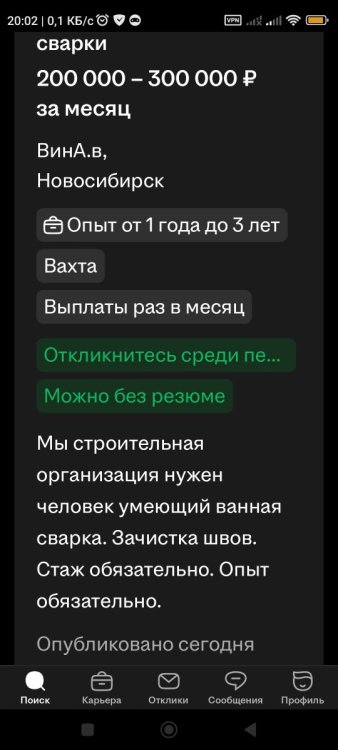

  3. Luza
    Поржать #6
    Что есть ванная сварка? Заинтриговали прямо, может я это умею, просто не знаю
